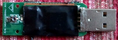

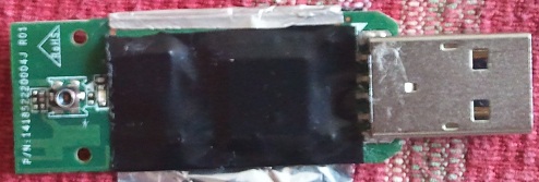

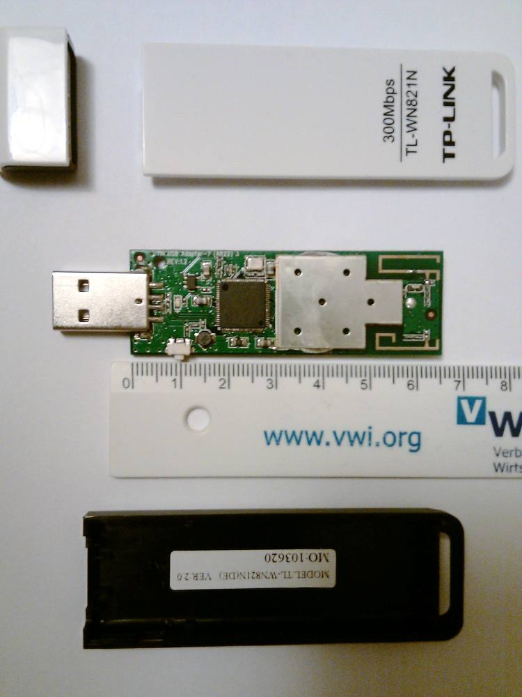

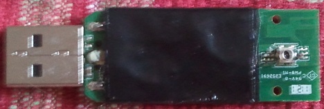

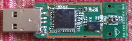

Ein Preisvergleich hat ergeben, dass der TP-Link TL-WN821N mit unter
15€ der günstigste Kandidat ist, die Preisspanne liegt bei den sonstigen
Sticks bei 20-45€. Ich habe mich für den TP-Link entschieden und soviel
sei vorweggenommen, das Preis-Leistungs-Verhältnis ist sehr gut, der
Stick funktioniert bisher tadellos und erreicht problemlos 10MB/s bei
300MBit/s. Der Stick wird nicht sehr warm, obwohl die Powersaving
Funktionen vom Treiber noch nicht unterstützt werden. Von der Größe
mutet der Stick gigantisch an, ausgepackt ist er aber relativ flach und
lässt sich sogar im Dockstar-Gehäuse unterbringen (der USB-Stecker muss
abgelötet werden - ich habe den Stick an den internen USB-Header
gehängt).

von Burner XT (Gast)
Guten Tag,
ich habe nun wirklich alles mögliche versucht um den WLAN-Stick
TL-WN821N unter der Dockstar zum laufen zu kriegen. Ich habe bestimmt
die Dockstar 10 mal neu aufsetzen müssen.
Ich habe immer diese Anleitung genutzt:
http://jeff.doozan.com/debian/
Also habe ich den selben kernel wie hier im Howto
Es klappt weder mit dem Selbstkompilieren noch mit den .deb Paketen von
hier.
Eigentlich scheint alles soweit perfekt zu laufen alles wird kompiliert
(es kommen keine Errors aber Warnungen die automatisch übersprungen
werden).
Wenn ich die Dockstar neuboote und den WLAN-Stick reinhänge kommt nur
(dmesg | tail):
[   16.593842] eth0: link up, 100 Mb/s, full duplex, flow control disabled
[   16.600681] ADDRCONF(NETDEV_CHANGE): eth0: link becomes ready
[   27.335619] eth0: no IPv6 routers present
[   57.555943] usb 1-1.3: new high speed USB device using orion-ehci and address 4
[   57.676533] usb 1-1.3: New USB device found, idVendor=0cf3, idProduct=7015
[   57.683445] usb 1-1.3: New USB device strings: Mfr=16, Product=32, SerialNumber=48
[   57.691061] usb 1-1.3: Product: UB95
[   57.694649] usb 1-1.3: Manufacturer: ATHEROS
[   57.698975] usb 1-1.3: SerialNumber: 12345
[   57.705143] usb 1-1.3: configuration #1 chosen from 1 choice
lsmod gibt das hier aus:
Module                  Size  Used by
ipv6                  253826  10
hmac                    2475  0
sha1_generic            1717  0
mv_cesa                 9262  0
aes_generic            32820  1 mv_cesa
ext2                   55411  1
mbcache                 4860  1 ext2
sd_mod                 31312  3
crc_t10dif              1106  1 sd_mod
usb_storage            34879  2
scsi_mod              119252  2 sd_mod,usb_storage
ehci_hcd               35579  0
mvsdio                  5318  0
usbcore               122183  3 usb_storage,ehci_hcd
mv643xx_eth            22562  0
nls_base                5367  1 usbcore
mmc_core               50206  1 mvsdio
libphy                 14836  1 mv643xx_eth
inet_lro                5060  1 mv643xx_eth
Das heißt der Treiber carl9170 wird gar nicht aufgenommen, warum auch
immer. Wenn ich das Modul manuell hinzufüge mit modprobe carl9170 ändert
sich die dmes | tail auf:
[  421.486938] Compat-wireless backport release: compat-wireless-2011-01-06
[  421.493676] Backport based on linux-next.git next-20110112
[  421.586034] cfg80211: Calling CRDA to update world regulatory domain
[  421.727826] usbcore: registered new interface driver carl9170
Der WLAN-Stick leuchtet auch nicht.
iw list gibt gar nichts aus.
Erst dachte ich es könnte an der Festplatte liegen an der ich es
ursprünglich installieren wollte. Die hat 7200rpm und daher dachte ich
das der Strom von USB nicht ausreichen würde aber nun funktioniert der
USB-Stick genauso wenig und mit dem selben Fehlern. Ich bitte dringendst
um Hilfe!
Vielen Dank!
Burner XT
von nico (Gast)
> hier.
> werden).
SerialNumber=48
Schau mal genau auf deinen Stick. Ich wette es ist ein WN821Nv3!
Folglich bringt dir carl9170 gar nix. Stattdessen solltest du
dein Glück mit ath9k_htc versuchen. Doch sei gewarnt, ath9k_htc
unterstütz momentan den AP-Mode nicht. Doch das könnte sich
auch bald wieder ändern, zumindest hat Atheros versprochen das
fehlende Feature "Anfang" Januar freizuschalten.
Grüße,
   Nico

Kann mir jemand sagen woher ich einen TL-WN821Nv2 herkriege und wie ich
das beim Kauf erkenne?

von Thomas (Gast)
nach fast zwei Jahren hab ich nun endlich einen günstigen,
linuxtauglichen 5GHz USB Stick gefunden um meinen Dockstar zu einem
vollwertigen 300mbit Access Point zu machen. Es handelt sich um den
Linksys AE1000  dessen Treiber im OpenWRT Trunk schon enthalten ist
(wenn jemand will, kann ich fertige Images dazu hochladen). Gekostet hat
er 17,99Eur
Allerdings hat man bei meinem Stick die Schirmung vergessen (siehe
Bilder), wodurch die Übertragungsrate beim Senden zum AE1000 oft nur bei
100-1000kByte/s lag. Nach etwas "Alufolien-Voodoo" (siehe Bilder) komme
ich nun über Samba stabil auf 10MB/s beim Senden zum Router und 7MB/s
beim Empfangen (3m Abstand). Insgesammt hab ich die Platine wohl 3-4 mal
mit der Folie eingewickelt.
Wie man auf den Bilder sieht verfügt der Stick auch über Anschlüsse für
