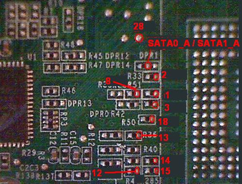

achso... Hab grad nachgesehen, der Kirkwood bietet leider nur ein USB 2.0 Interface. Also ja, die hängen leider alle an einem Hub. Aber dafür hätte er noch 2 esata Ports. Vielleicht bekommt man die noch irgendwie raus. Sonst wirds bei mir etwas knapp mit der Bandbreite. Immerhin soll da eine Festplatte, ein WLAN-Stick und noch ein UMTS Modem ran.
Hast du ein Datenblatt zu dem Controller oder eine genaue Bezeichnung? Ich habe mir mal die Fotos von der Platine angeschaut, aber nichts erkennen können was typisch nach SATA aussieht. (http://www.yourwarrantyisvoid.com/) Eine SATA Schnittstelle nachrüsten zu können wäre mehr als nur genial!
Hier bitte: http://www.marvell.com/products/processors/embedded/kirkwood/FS_88F6180_9x_6281_OpenSource.pdf Allerdings kann ich nicht garantieren ob wirklich der Controller verbaut ist. Auf mehreren Seiten stand halt 1.2Ghz Kirkwood. Das ist dann der einzige der in Frage kommt. Sollte es "nur" ein 1Ghz Kirkwood sein, gibts es auch Modelle ohne SATA.
Seh auf den Fotos aber auch keinen Hinweis auf SATA. Also selbst wenns der uC eingebaut hat, scheint es wohl einfach nicht verbunden worden zu sein. Ein zweites UART sollte er auch noch haben...
Mal abwarten bis mehrere die Geräte haben, vielleicht findet jemand raus wie man an das ein oder andere ran kommt. Ich habe mir gestern so ein Gerät bei Misco bestellt. Mal sehen wie schnell die versenden.
Ja mal schaun. SATA zusammen mit den 1Gb Ethernetport wär schon was feines... Find es schonmal super das Marvell die Datenblätter zum Chip offenlegt. Is alles andere als selbstverständlich

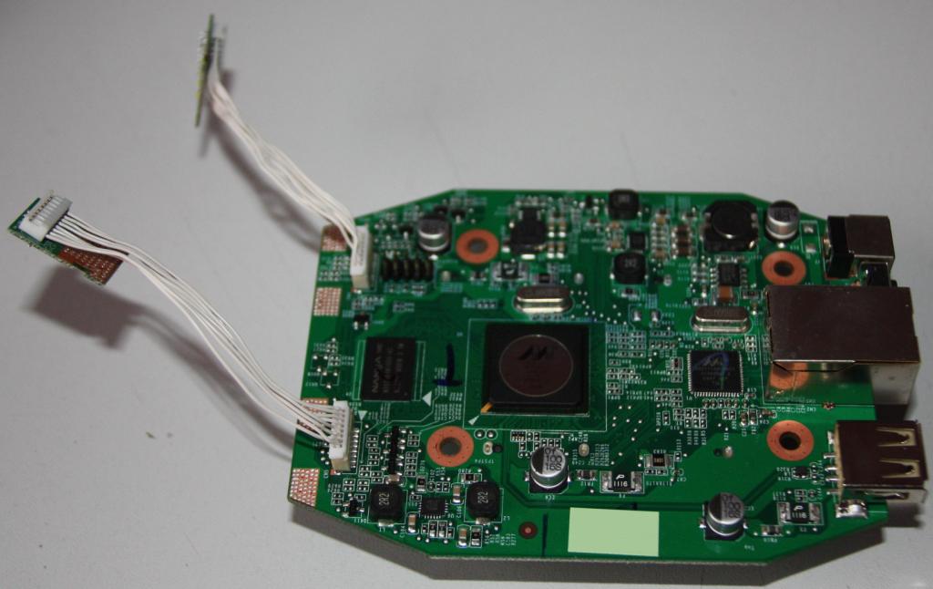

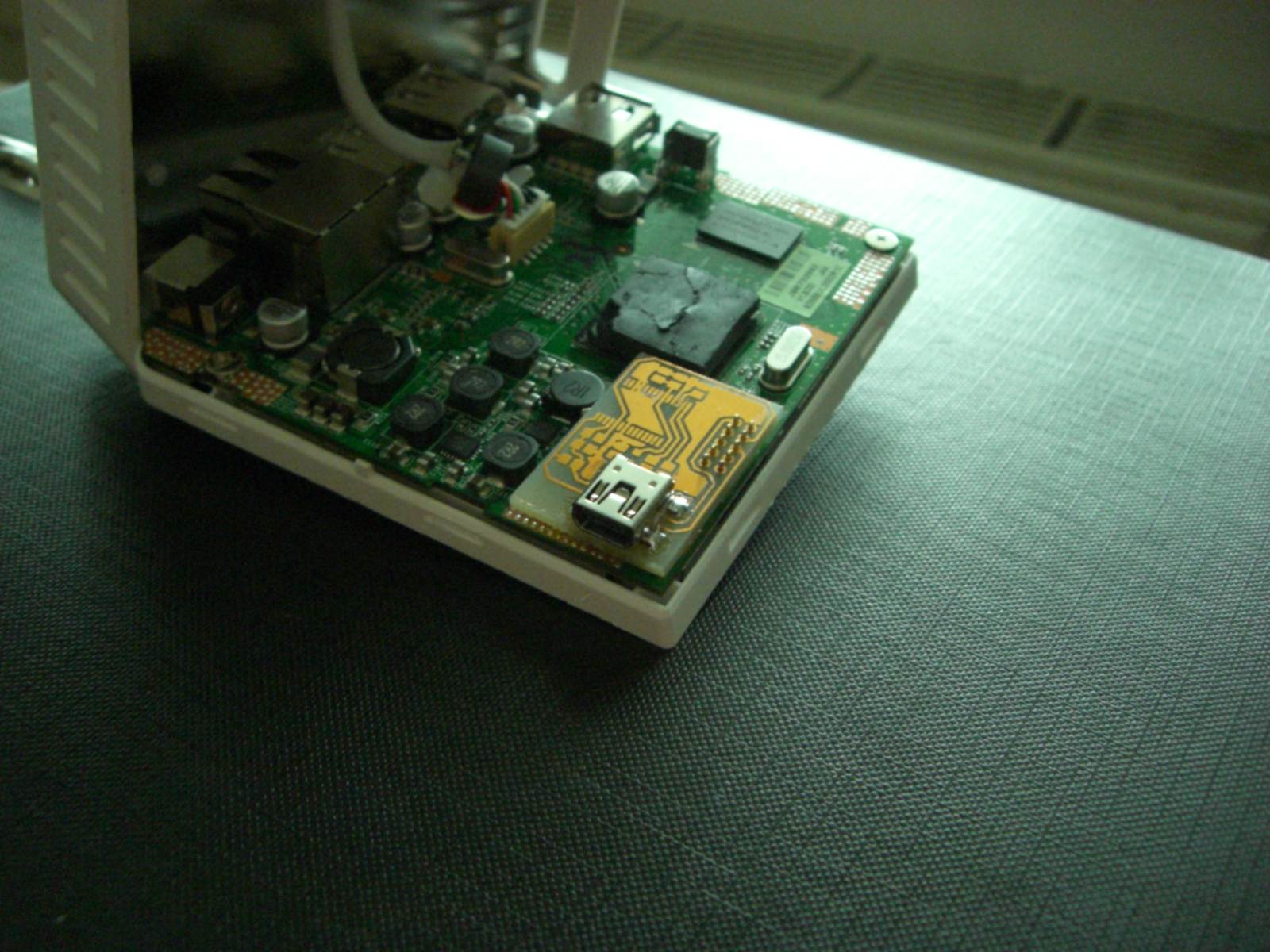

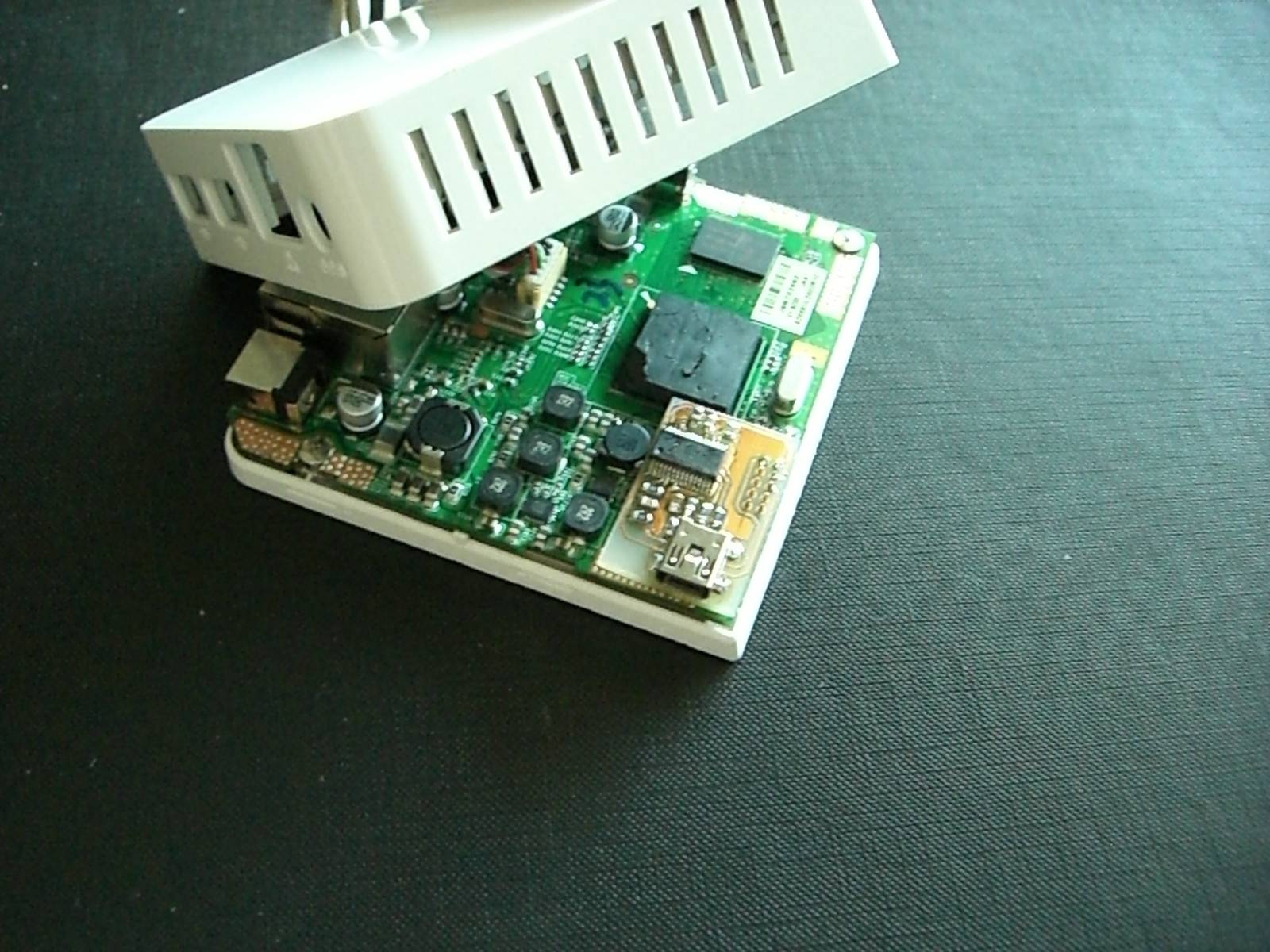

falls intresse besteht, kann ich heute abend bilder vom innenleben posten, meins ist offen und über nen usb/rs232 wandler am pc dran, dh auch das tftp boot. ist ein uboot druaf, welches tftp unterstützt, getestet ist es noch nicht, werde ich auch heute abend nachholen.
Hat der Marvell Controller eigentlich einen eigenen Bootloader, sodass man den Flash problemlos aufrüsten kann? Ich glaube eher nein. Dann müsste man über JTAG den NAND neu programmieren, oder? Bilder gibt es im Netz ja genug. Aber was ist deine Erfahrung, wie schnell ist das Gerät tatsächlich, welchen Datendurchsatz erreichst du über Gigabit LAN?
jop, könntest du machen, wäre nett. Ich warte noch darauf, dass die Post mein's liefert...

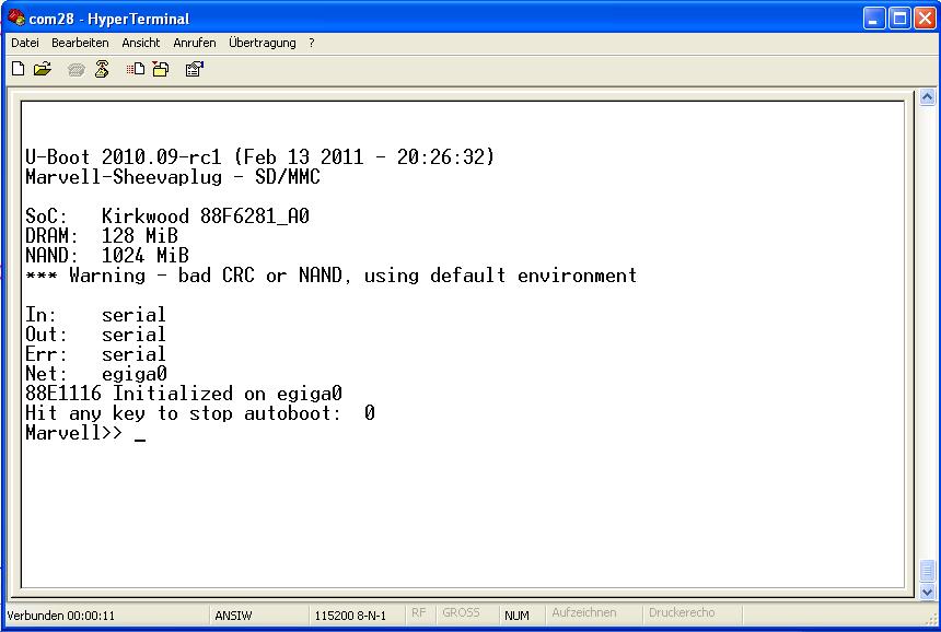

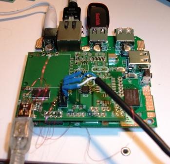

Sooo. Ich habe erfolgreich OpenWrt installiert. Ganz ohne zu öffnen. Wichtig ist die Anleitung von oben auszuführen bevor das Teil die Chance hat nach Hause zu telefonieren. Super Sache, es gibt sogar eine Paketverwaltung über das Web-Interface. Wer nicht viel basteln möchte ist damit schon gut bedient. Bestellt hatte ich meinen am Montag über amazon.de. P.S.: ich konnte mich natürlich dann doch nicht beherrschen und hab mal ein Blick rein geworfen ;)

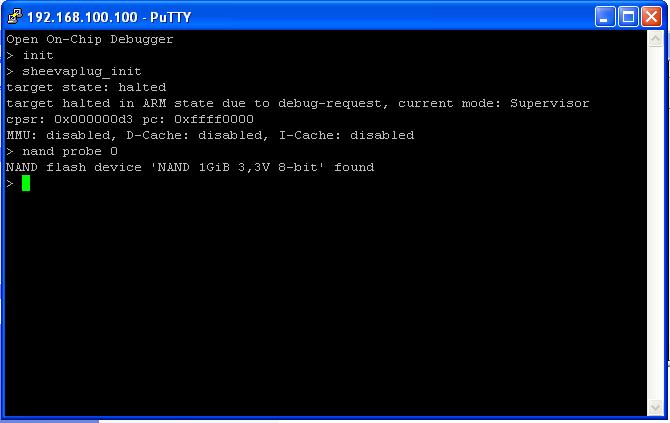

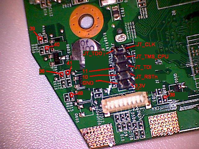

Wer interesse an JTAG und UART hat, guckt hier: http://www.sheevaplug.de/forum/25-hardware/2233-jtag-a-serieller-port-und-neu-flashen-des-dockstar.html#2233 Grüße Lemur

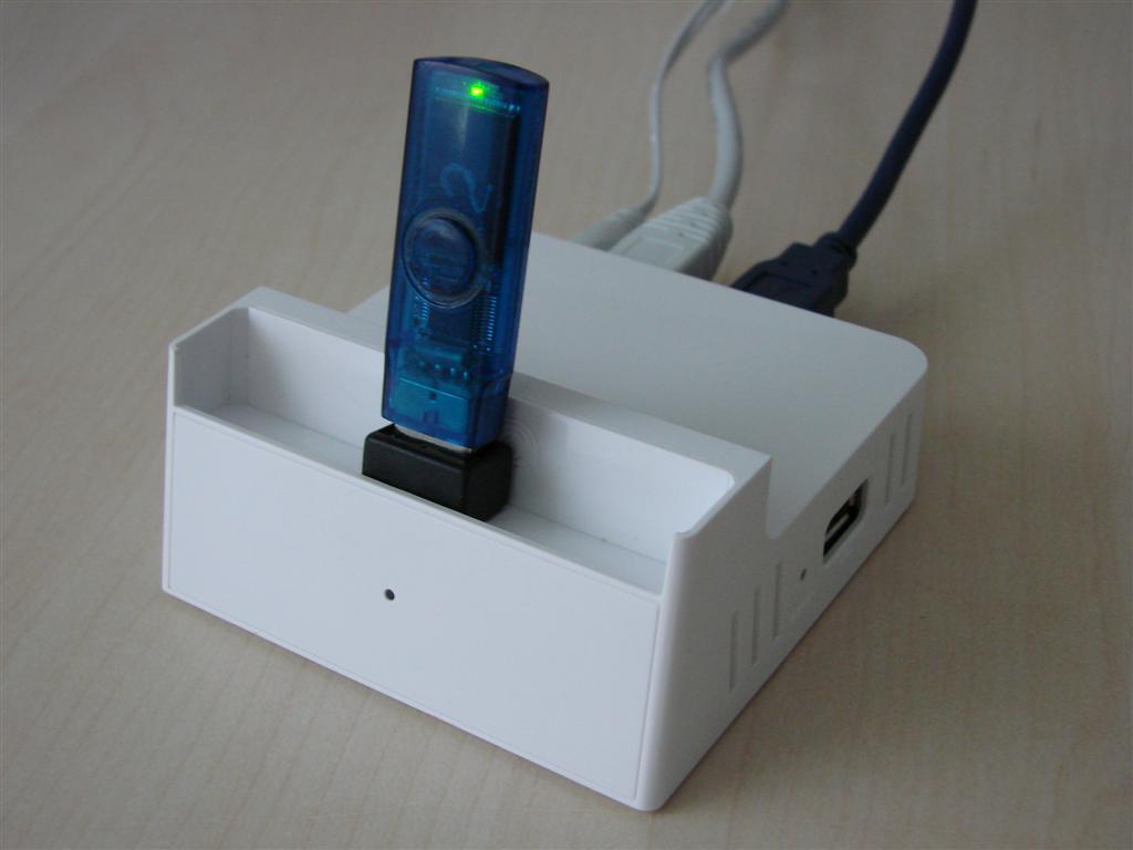

Ich hab auf meinem nach dieser Anleitung auf einem USB Stick debian installiert: http://evilx99.ev.funpic.de/linux/ThinClient/DockStar/Seagate%20FreeAgent%20DockStar.pdf läuft bestens hat nur ewig gedauert...

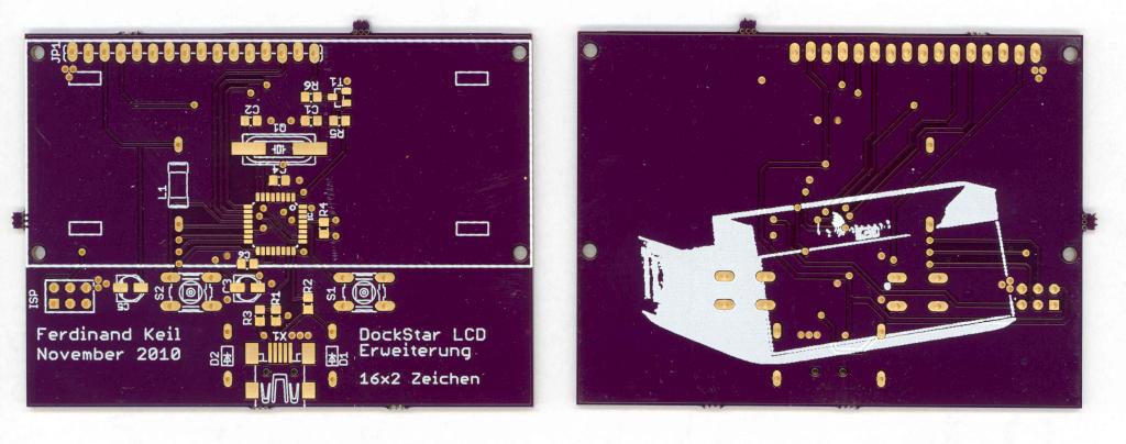

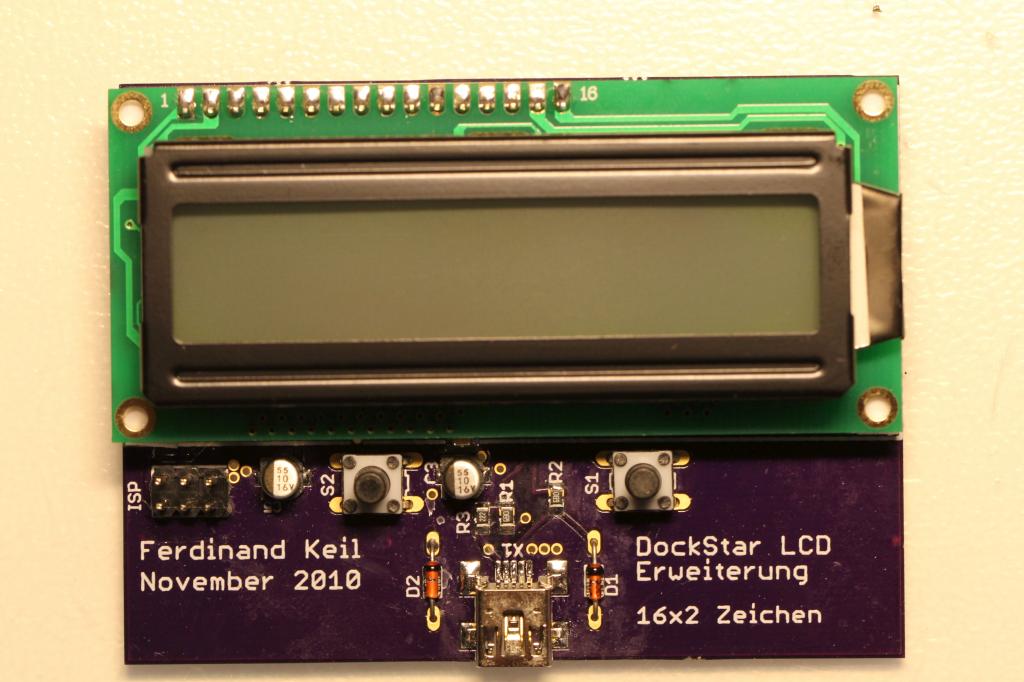

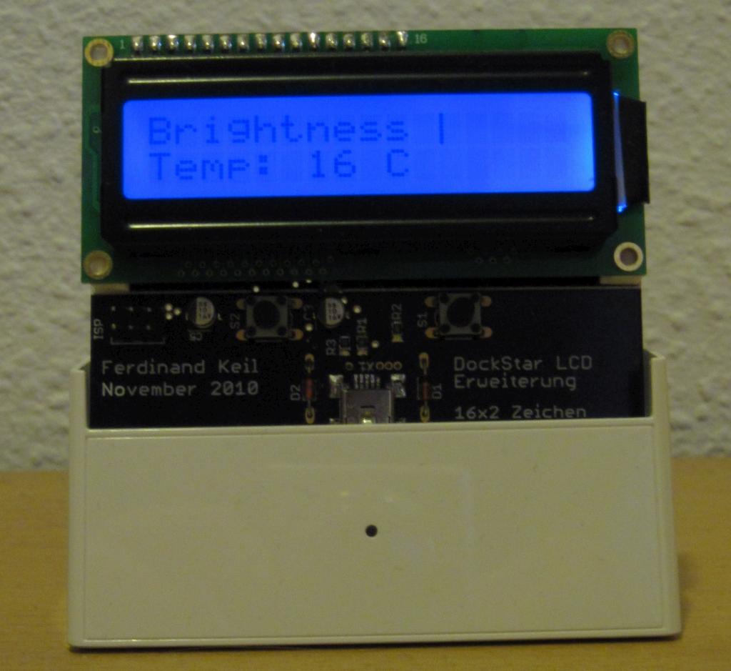

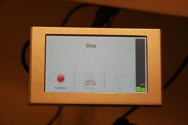

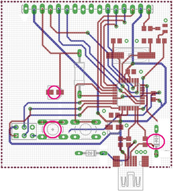

Was haltet ihr von einem aufsteckbarem Display (dort wo normalerweise die Platte rein kommt). z.B. ein S65 Display mit USB->Serial wandler (FTDI232) und AVR oder direkt per USB->SPI (FTDI2232) ???
Oliver Dippel schrieb: > Was haltet ihr von einem aufsteckbarem Display (dort wo normalerweise > die Platte rein kommt). > > z.B. ein S65 Display mit USB->Serial wandler (FTDI232) und AVR > oder direkt per USB->SPI (FTDI2232) An sowas dachte ich auch schon. Mir waere wichtig: -Passt gut ins Dock -AVR drin mit dem man mehr machen kann als das Display anzusteuern, zB eigene Taster, encoder usw auslesen. Lochrasterfeld auf Platine? Gehaeuse wie?
Ich bin Modellbauer und habe Polystyrol-Platten zuhause, gleiche Farbe und gut zu bearbeiten :-) Noch IR an den AVR dran und alles wird gut :-)

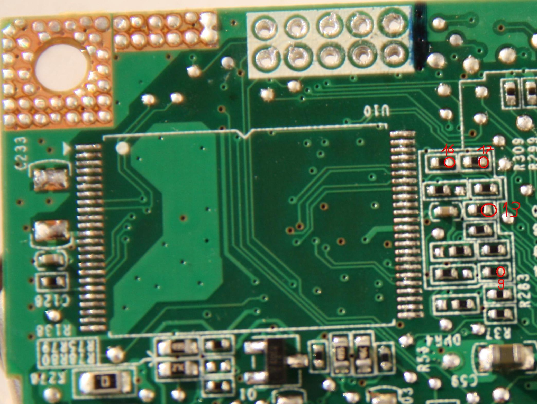

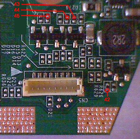

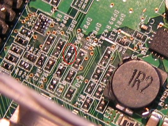

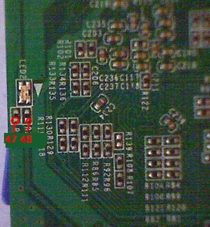

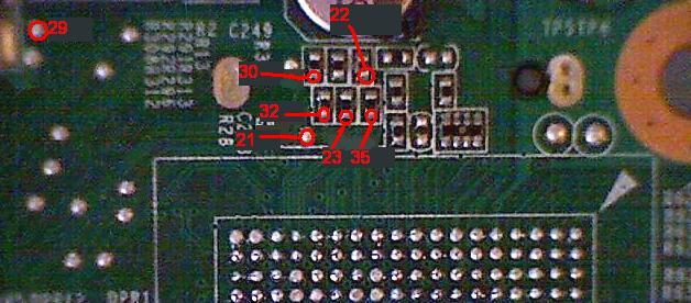

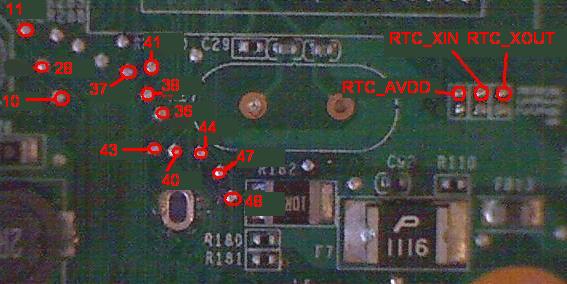

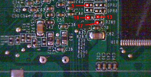

Gibt es eigentlich IO-Pins, die noch frei verwendbar sind? Hat dazu schonmal jemand nähere Informationen gesammelt/gefunden?
denke mal maximal die 2 der Dualcolor-LED Aber wenn man sich die Rückseite so anschaut, besteht vielleicht die Möglichkeit irgendwo einen I2C oder SPI bus zu finden !?!?!?

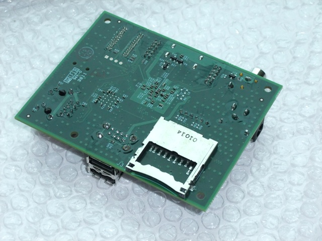

Wenn es jemanden interessiert... Hab mir den Seagate GoFlex Net für rund 70,00 Euro gekauft. Der hat 2xSATA, 1xUSB, 1x LED Status Anzeige und 2x 4LEDs mit denen wird wohl angezeigt wie voll die Festplatten sind, ein Pinheader 2x5Pins. Anbei zwei Bilder des boards.
Interessantes Teil aber fast 4 mal so teuer wie ein Dockstar. Auf der Unterseite der Dockstarplatine gibt es in Prozessornähe zwei Testpunkte, da wäre es mal interessant rauszufinden wo die genau hingehen.
Wenn jemand eine defekte hat, kann er sie mir senden. Dann den BGA auslöten und schauen auf welchen Pin an der CPU die Testpunkte gehen. Dann ist klar was es ist.

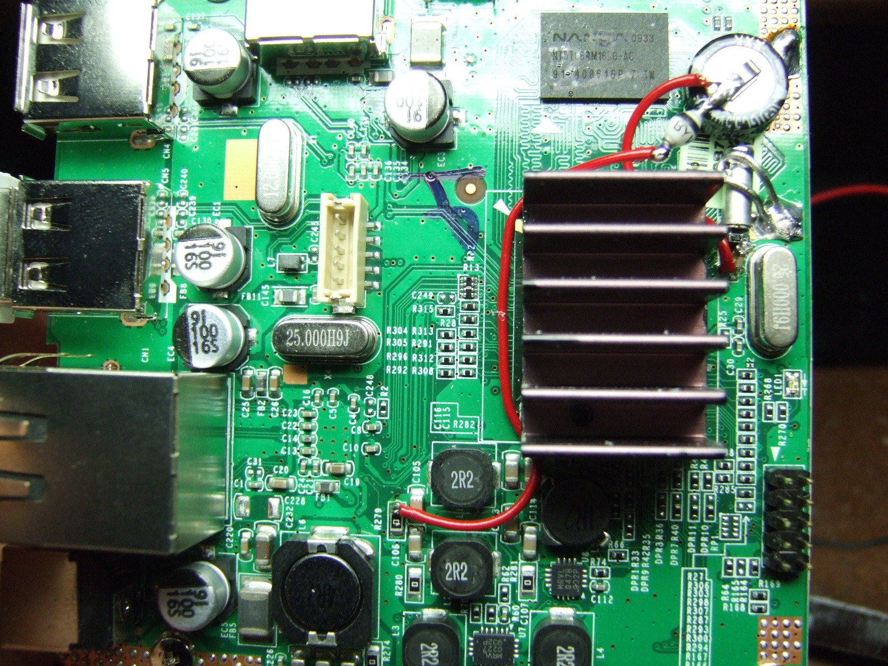

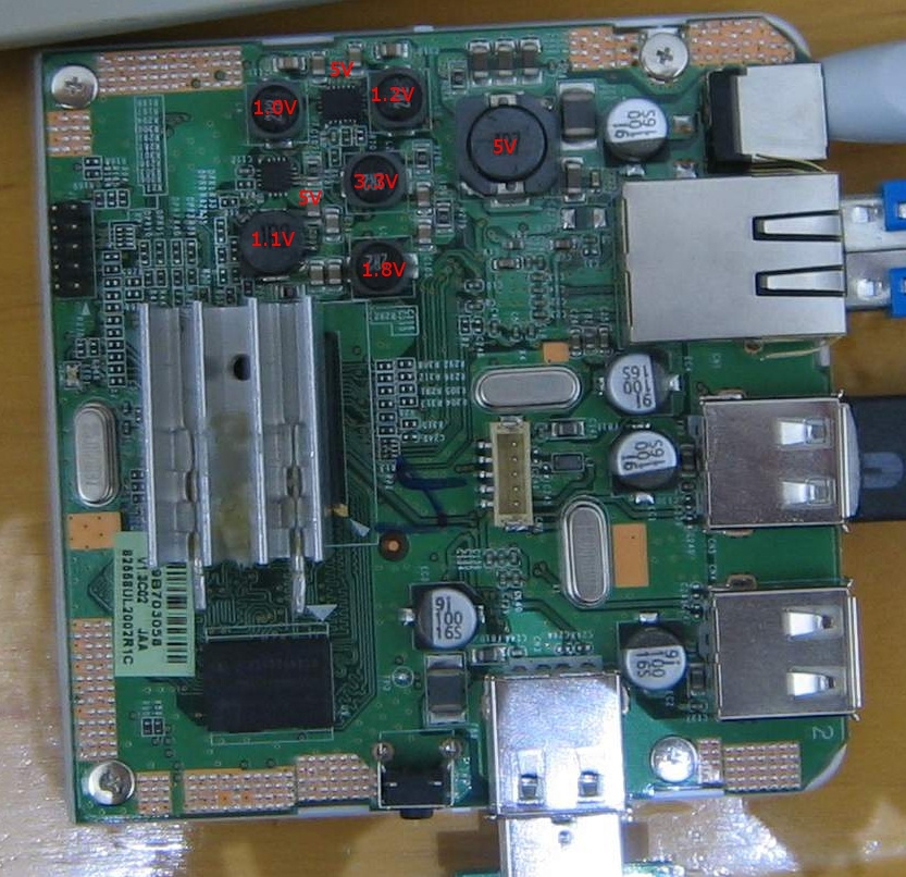

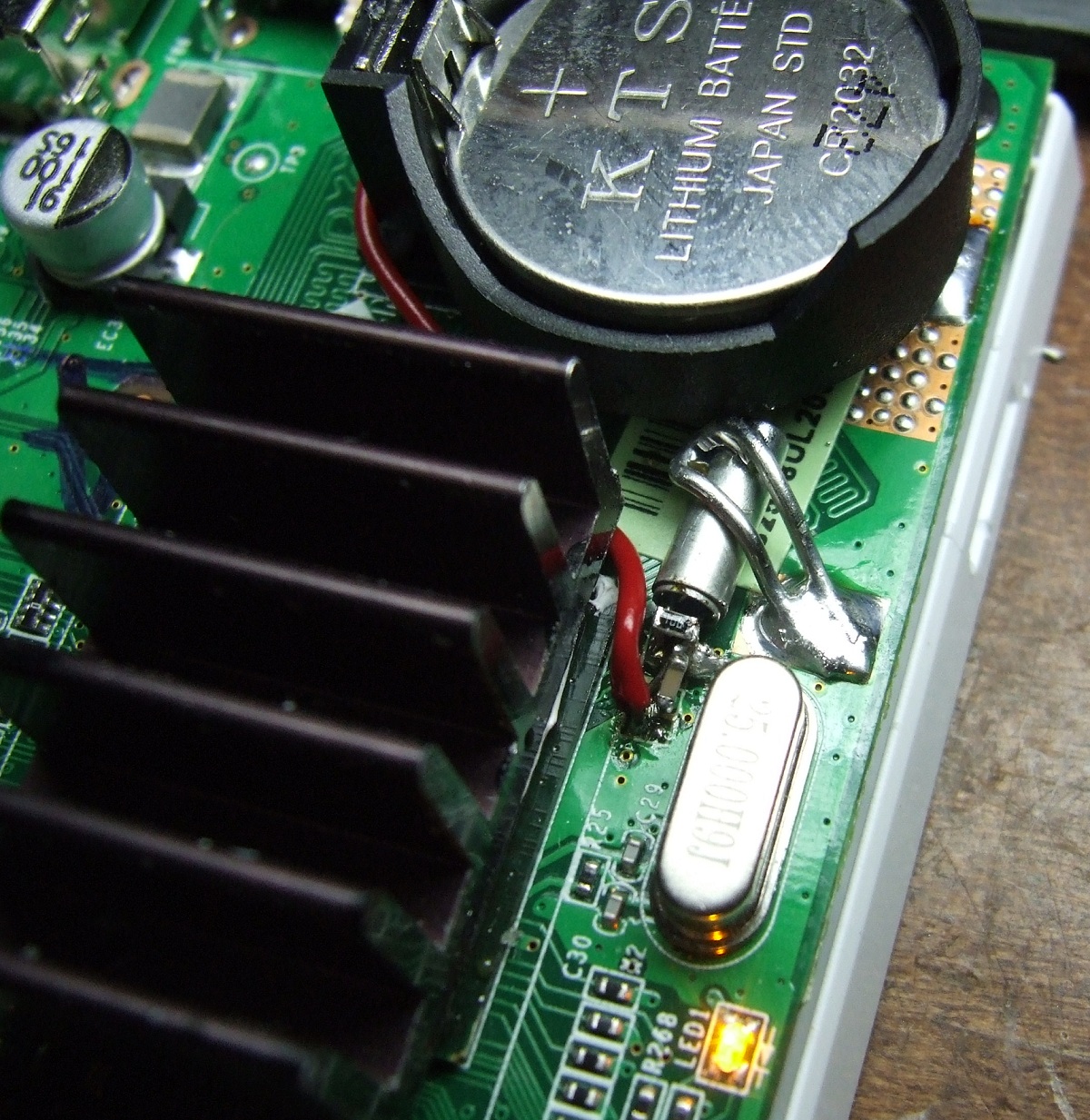

Ich habe mir das interne Netzteil mal genauer angeschaut. Vielleicht interessiert es jemanden. - Die 12 V vom Netzteil werden erstmal zu 5 V umgewandelt (Step Down mit 4,7µH Spule) - Aus den 5 V werden 1,0 V - 1,1 V - 1,2 V - 1,8 V - 3,3 V Ich habe das ganze mal in ein Bild eingezeichnet.
Den habe ich draufgelegt, so fühlt sich die CPU besser an ;-)
Was hat es eigentlich mit den von mir eingekreißten bereichen auf sich ? sind das nur durchkontaktierungen ? oder liegt da sonst irgendwas drauf ?
Da drückt das Abschirmblech im Deckel drauf um Massekontakt zu haben.

Hallo, kann mal jemand bitte die Abmessungen der Platine posten ? Jogibär
Für debian gibts genau so eine Anleitung ... das tolle an der Lösung usb stick ist halt wenn du mehrere Sticks oder speicherkarten hast kannste dir einfach alles auf verschiedene installieren und ausprobieren was dir am besten gefällt.... ich hab gestern abend einer sd karte debian und auf einer arch installiert.... beides läuft einwandfrei! ich werde wohl erstmal debian austesten und dafür gleich einen asterisk kompelieren(wohl gemerkt auf der kiste selbst da ich keine lust auf cross compiling hab)
Hi, die Platine misst ziemlich genau 8x8cm. Gruß Björn

Hmm jetzt macht meine DockStar auch nix mehr, hatte ja OpenWRT drauf gemacht, ging auch alles prima. Jetzt nachdem ich das ding mal abgesteckt hatte funktioniert nix mehr, das ding holt sich keine IP mehr per DHCP. Unter der alten IP wars auch nicht mehr zu erreichen. Jemand muss jetzt mal nen Serielles kabel basteln, vielleicht ist da noch was zu reißen. Jemand nen plan woran das liegen könnte?
Ich bin jetzt über Serielle konsole drangekommen ... openWRT hat sich einfach keine IP geholt, mit ifconfig ne IP gegeben schon komm ich per SSH drauf, egal jetzt kommt debian drauf! Und jetzt geh ich aber erst mal schlafen ^^ sowas kann einen schon fesseln ... gute Nacht!
Hallo, ich möchte gerne die Platine in ein eigenes Gehäuse machen und für einen andere Zweck verwenden. Steht auf der Platine evtl. etwas über den Hersteller. Also beim wem kauft Samsung das ein oder machen die das selbst? Viele Grüße, Jörn
Hallo Bastler-Kollegen, gestern wollte ich den Samba-Server von OpenWRT nachinstallieren, allerdings bekomme ich einen "403", wenn ich "opkg update" ausführe. Hangelt man sich auf "downloads.openwrt.org" bis zum Verzeichnis "http://downloads.openwrt.org/snapshots/trunk/kirkwood" durch, kann man hier auch auf keine einzige Datei mehr zugreifen (immer "403"). Kann jemand das Problem bestätigen? Ich habe bislang nirgends einen Hinweis auf die Hintergründe gefunden. Keine Foreneinträge mit einer Begründung, nichts. Weiß jemand mehr? MfG Stefan Widmann
Ggf. solltest du bei "stable" schauen: http://downloads.openwrt.org/backfire/10.03/kirkwood Die snapshot Geschichten werden tagesaktuell aus dem svn gebaut.
Sebastian schrieb: > Ein Vollgrafikdisplay (oder sogar ein kleines Panel mit > Epson S1D1(3)7xx Controller, über einen geeigneten > USB-Mikro (Cypress FX2 oder vielleicht auch LPC21xx mit > USB) in einem mehr oder weniger nativen Modus (also nicht > CDC oder HID) angebunden... aber einen Treiber dafür zu > programmieren und dann möglicherweise sogar die Konsole > darüber abzubilden, übersteigt meine Fähigkeiten. Sowas in der Art gibt es hier, wahlweise mit oder ohne Touchpanel: http://www.lcdinfo.com/products/usbd480-lq043.html Auf meinem Bild steckt das Board samt Display in einem externen 2½" Festplattengehäuse mit entsprechender Ausfräsung. Paßt pefekt! Es gibt dafür einen Framebuffer-Treiber (vom Entwickler des Boards) und einen X11-Treiber (von mir). Letzterer kam schon erfolgreich an einem BeagleBoard zum Einsatz, müßte alsp am Dockstar eigentlich auch funktioniern.
Klaus schrieb: > Ggf. solltest du bei "stable" schauen: > > > > http://downloads.openwrt.org/backfire/10.03/kirkwood > > > > Die snapshot Geschichten werden tagesaktuell aus dem svn gebaut. Danke Klaus! Da muss ich wohl das Config-File von opkg anpassen, das habe ich ja bislang nicht angefasst. Vorgestern ging noch alles, gestern "403". Aber nun weiss ich ja Bescheid :) MfG Stefan Widmann
> Sowas in der Art gibt es hier, wahlweise mit oder ohne Touchpanel: > http://www.lcdinfo.com/products/usbd480-lq043.html > > Auf meinem Bild steckt das Board samt Display in einem externen 2½" > Festplattengehäuse mit entsprechender Ausfräsung. Paßt pefekt! > > Es gibt dafür einen Framebuffer-Treiber (vom Entwickler des Boards) und > einen X11-Treiber (von mir). Letzterer kam schon erfolgreich an einem > BeagleBoard zum Einsatz, müßte alsp am Dockstar eigentlich auch > funktioniern. Das ist ja eine schöne Sache. Leider stand bei dem Display kein Preis. Wird wahrscheinlich den des Dockstar selbst weit übersteigen. Die Adapterplatine für s/w-Displays, die derselbe Hersteller anbietet, wäre aber auch ganz interessant. Funktionieren Framebuffer- und X11-Treiber auch damit, oder ist das eine ganz andere Lösung?
Wie wäre es mit einer einfachen Platine mit LPC2478, SDRAM und einem PSP Display? Der LPC hat eine USB Schnittstelle, Displaycontroller. SDRAM ist billig, ein MB würde sogar reichen. Wenn sich genug Abnehmer finden, würde ich mich bereit erklären eine Platine zu machen, aber die Software überlasse ich jemand anderem.
Klingt ja interessant, aber gerade ein Framebuffertreiber (oder sogar ein X-Server) ist eben das, was unter Linux die Sache schmackhaft macht. Mit libusb irgendetwas selbst zu stricken kostet wahrscheinlich viel Zeit und Geduld. Und dann braucht der LPC eben auch noch eine Firmware, die leider auch nicht von selbst kommt. Nicht, daß ich die Sache schlechtreden wollte, wirklich nicht, abet so etwas zu programmieren kann in Arbeit ausarten.
man kann es aber auch für andere sachen nutzen ! Ich würde mich bereit erklären an solch einer Display-Platine mit zu arbeiten !!!!!! Am liebsten auf STM32-Basis, LPC geht aber auch :-)
Sieht ja fast so aus als wären wir schon in der "Mitstreiter sammeln" Phase... :) STM32 ist schön und gut, LPC ist aber billiger und leichter beschaffbar. Eigentlich ist der LPC2478 ja schon reichlich groß für so ein Projekt. Der billige LPC2378 würde mir eigentlich viel eher zusagen - der braucht aber SRAM, da heißt es wieder sparsam sein. Generell braucht man ja nur SRAM, wenn man ein Display ohne Eigenintelligenz ansteuert. Vielleicht sollte man sich ja mal die Zielvorstellung diskutieren... - So etwas wie 128x64 oder 128x128 monochrom erfordert keinen Speicher, das ist auf den meist intelligenten Displays dieser Klasse drauf. Ich bin nicht sicher, ob die von der Geschwindigleit des USB profitieren können. - Monochromes, unintelligentes 320x240 oder 320x256 - Display, ähnlich wie von Benedikt & Kollegen mal mit einem Atmel angesteuert, wäre vielleicht ein guter Kompromiß aus "billig", "schnell" und "halbwegs funktional". Aber wie schnell ist der LPC wirklich, wenn es hart auf hart kommt? Das Timing eines solchen Displays braucht eine I/O-Leistung, die der LPC im Zweifelsfalle gar nicht hat... jedenfalls nicht ohne daß man ihm ein CPLD zur Seite stellt? - Echtes VGA-Panel, Farbe, 640x480 oder größer erfordert auf jeden Fall einen dedizierten LCD-Controller mit eigenem Speicher, der dann mit parallelem Datenbus an einen Mikrocontroller mit USB angebunden werden müßte. So etwas wie die hier im Forum mal gebaute "VGA-Grafikkarte für Mikrocontroller". Entscheidend ist dabei für mich folgendes: Abgesehen von der Entwicklungszeit lohnt sich so etwas nur, wenn es einer gekauften Lösung preislich oder funktionell überlegen ist. Also entweder eine echt billige Lösung, oder bestechende Funktionalität. Bevor man solch ein Projekt beginnt, sollte vielleicht auch die Softwarefrage grundlegend sein. Wohin geht man? Textkonsole, Grafik über eine Bibliothek, die man in eigene Programme einbinden muß und libusb, echter Framebuffer oder X-Server, ggf. mit passendem Kernelmodul dazu? Meinen ausdrücklichen Respekt vor jedem, der so etwas programmieren kann... ich möchte hier bloß empfehlen, vor dem Bau der Hardware zu prüfen, ob auch jemand in der Lage ist, die Softwareseite zu beackern.
Ich komm einfach nicht weiter, ok ich bin auch embeded Linux neuling :) Ich hab jetzt ne Serielle konsole am laufen, aber ich komm einfach nicht vom doofen openWRT weg, gibts da nicht so ne einfache möglichkeit wie bei der openWRT installation? also debian prebuild images die man einfach nur noch draufladen muss? vll vom uboot aus direkt? Oder kann man vom uboot aus über tftp nen debian booten um von dort aus die eigentliche installation auszuführen? Ich steck leider (noch) nicht tief genug drin um meine fragen zu beantworten :/
@ Sebastian vielleicht sollte man mal einen eigenen thread auf machen, um alles aus zu diskutieren. >>...ob auch jemand in der Lage ist, die Softwareseite zu beackern Mit Framebuffer/Grafik/Mikrocontroller hab ich schonmal was gemacht: http://www.rcos.eu/ http://www.rcos.eu/targets/stm32cam-backend/index.html ...
Sebastian schrieb: > Das ist ja eine schöne Sache. Leider stand bei dem Display kein Preis. > Wird wahrscheinlich den des Dockstar selbst weit übersteigen. Weil er die Boards bisher nur in Prototypen-Mengen fertigen läßt ist es in der Tat relativ teuer. Ich habe Mitte 2009 für Board, Display, Touchpad und Versand aus Finland zusammen 130 Euro bezahlt, ob der Preis noch aktuell ist, weiß ich aber nicht. > Die Adapterplatine für s/w-Displays, die derselbe Hersteller anbietet, > wäre aber auch ganz interessant. Funktionieren Framebuffer- > und X11-Treiber auch damit, oder ist das eine ganz andere Lösung? Kann ich nicht sagen, denn ich hatte bisher nur mit dem USBD480 zu tun. > Klingt ja interessant, aber gerade ein Framebuffertreiber (oder sogar > ein X-Server) ist eben das, was unter Linux die Sache schmackhaft macht. > Mit libusb irgendetwas selbst zu stricken kostet wahrscheinlich viel > Zeit und Geduld. Der X-Treiber nutzt libusb und ich habe dafür etwa eine Woche gebraucht, konnte allerdings auf das Wissen von Leuten zurückgreifen, die schon länger Treiber für X.Org entwickeln, sost hätte ich es nicht geschafft. Außerdem hatte ich sehr guten Kontakt zum Entwickler des Boards, der mir für den X-Server die Firmware dahingehend erweitert hat, daß man nicht immer einen ganzen Bildschirminhalt an das Display schicken muß, sondern beliebige rechteckige Ausschnitte senden kann. Dadurch konnte ich den X-Treber um einiges effizienter machen. > Und dann braucht der LPC eben auch noch eine Firmware, > die leider auch nicht von selbst kommt. Ich würde sagen, man braucht nur dir Firmware, denn wenn die das (dokumentierte) Protokoll des USBD480 implementiert, kann man einfach die vorhandenen Treiber verwenden. Ich kenne mich mit den LPCs leider gar nicht aus. Wären die denn leistungsfähig genug, um einen permanenten Datenstrom von 480x272 Punkten mit 16Bit Farbauflösung und 25fps (macht ca. 52MBit + Overhead) zu verarbeiten und darzustellen? Auf dem USBD480 kümmert sich der µC auf 8051-Basis nur um den Verwaltungskram und das Touchpad, die Grafikdaten laufen aber direkt in ein FPGA, das auch die DRAM- und Display-Ansteuerung macht.

Die Neugier hat mich doch nicht in Ruhe gelassen, also hab ich die CPU entfernt um zu schauen an welche Signale man noch ran kommt. Leider sieht es mit den beiden SATA und dem PCIe schlecht aus, werden nicht raus geführt. Dafür gibt es aber: TW-SDA TW-SCK Und die SD-Karte: SD_CLK SD-CMD SD-D0 SD-D1 SD-D2 SD-D3 SD-CD Leider hab ich grad keine gute Kamera zur Hand, verzeiht deshalb die schlechten Bilder. Ich hoffe man kann es erkennen. Die Zahlen sind immer die MPP[xx] aus dem Marvell Referenzschaltplan. Die I2C sind bereits mit 4,7k gegen VCC3V3 auf dem Board bestückt. Die ganzen SD-Karten Pins sind allerdings mit 10k gegen VCC3V3 diese müssen laut Schaltplan auf 4,7k angepasst werden. Dann wünsche ich mal frohes ausprobieren...
Wenn ich die CPU nicht wieder sauber drauf bekomme und die Kiste danach nicht wieder läuft, waren 20,00 Euro dahin...
Aber eine Erfahrung reicher !!! ( mal abgesehen von meiner tiefsten Anerkennung :-) )
Abend, Ich hab im Datenblatt der CPU (http://www.marvell.com/products/processors/embedded/kirkwood/FS_88F6180_9x_6281_OpenSource.pdf) in Kapitel 24.2.5.3 was interessantes gefunden. Scheinbar gibt es eine Art Debug-Command-Line am UART0 die vom bootROM bereitgestellt wird und immer funktioniert, auch wenn man was verflasht hat. Wäre mal interessant ob man die nutzen kann und was man dort dann machen kann. Leider finde ich keine weitere Beschreibung dazu, nur wie man sie startet. Vielleicht will mal jemand ein bisschen damit spielen, ich hab bisher leider keinen 3.3V<->RS232 Adapter.
