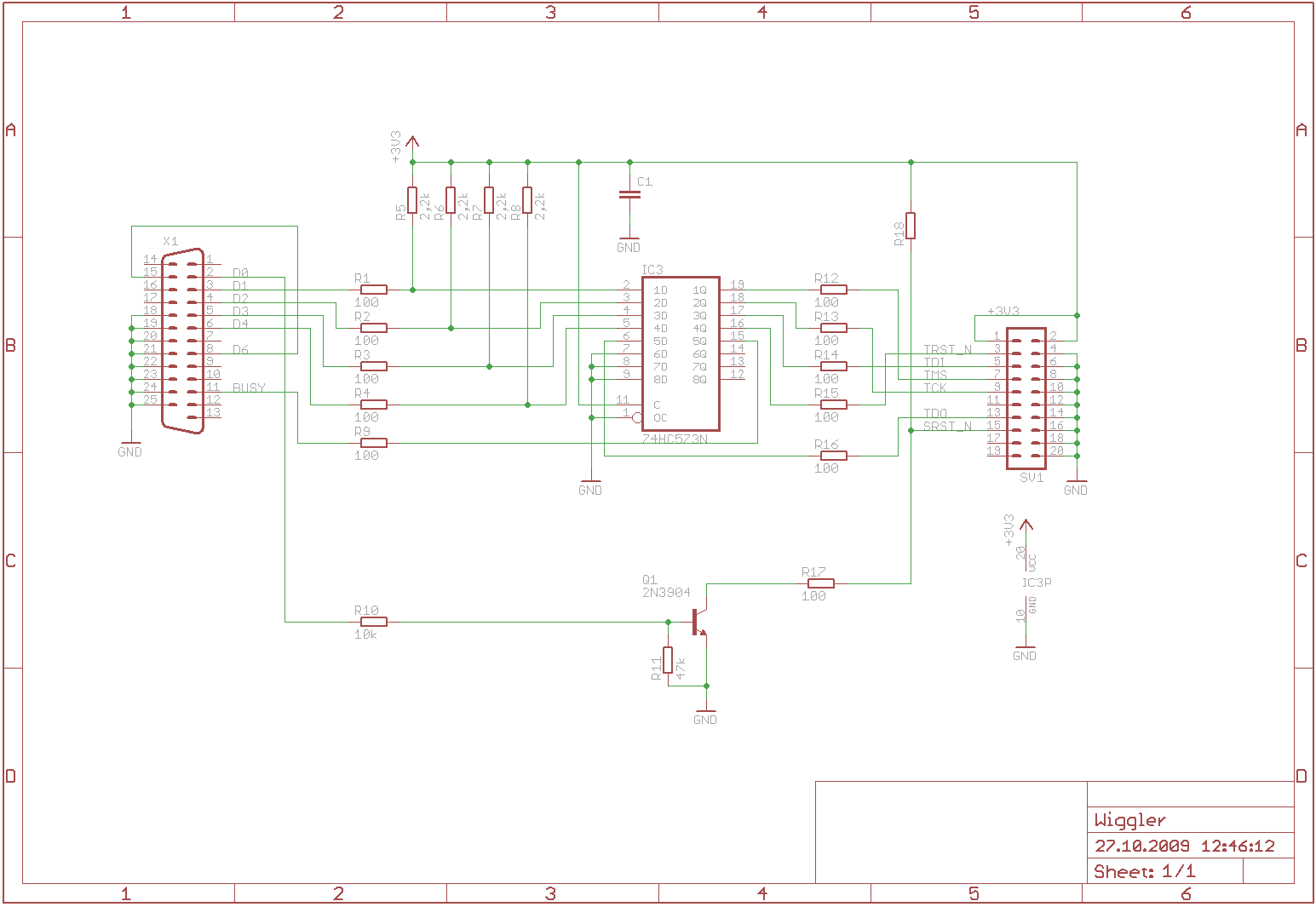

von Sven H. (dsb_sven)
Ich hab mal son Wiggler Klon mit nem 74HC573 gebaut. (Siehe
Stromlaufplan)

durch direktes Pin.Wackeln mit dem LPT Port funktionieren soll ohne
richtiges Protokoll (wie beim Drucker) ist höchst anfällig und immer
wieder ein Problem. Noch viel öfter als bei RS232
Natürlich kannst du noch einmal versuchen wirklich exakt die Bauteile
aufzutreiben die gefordert sind und einen dritten Anlauf wagen, aber ob
es tatsächlich was nützt ist auf jeden Fall nicht mehr vorhersehbar.
Wenn du ganz viel Pech hast, so hast du auch bei deinem 5V Versuch den
LPC bereits gegrillt, (Kenne das Datenblatt jetzt nicht).
Die einzig sichere Alternative ist ein Eprommer der den den LPC (Flash)
brennen kann. Eprommer gibt es ab 50Eur. neu, mit glück ab 20Eur.
gebraucht. Aber ob diese Einfachen das bereits können weiß ich absolut
nicht - vorher auf jeden Fall abklären.
(Mein Galep4 kann den z.B., ist aber schon eine andere Hausnummer mit
mehr als 300 Eur NP und ab 100 Eur. Gebraucht.)
Evtl. hat ja auch jemand in deinem Bekanntenkreis einen Eprommer.
Peter Dannegger schrieb:
> Ich wüßte auch nicht, warum einige ns Unterschiede in den Schaltzeiten
> der verschiedenen Logikfamilien daran was ändern sollten.
> Peter
Die Laufzeitunterschiede im ns Bereich sind hier absolut nicht das
Problem.
Es geht um die Betriebsspannungen, welche bei der Ursprünglichen
Schaltung ca. 3 V beträgt, die Ursprünglich vom TE eingesetzten Bauteine
aber erst ab 4,5 V funktionieren! Das konnte nicht funktionieren, er
braucht welche die mit 3V zurechtkommen. Die Familien unterscheiden sich
im Bereich der LAufzeiten ja nicht bis kaum, in den zulässigen
Betriebsspannungen und Logikpegeln aber erheblich!
Carsten
von _F_U_2001 (Gast)
Hallo nochmal.
sorry war im krankenhaus.
aber zu allem entsetzen, hat die ganze sache mit dem 74hct244n
funktioniert :) und zwar mit 5,0v oder 3,3v ansteuerung des Ics.
Die Pegel werden dabei nicht sonderbar verändert, d.h. bis jetzt ist
kein
gerät davon zerstört worden und die lpc´s klappen auch alle.
vielen dank trotzdem euch, aber hab noch ne andere frage.:
