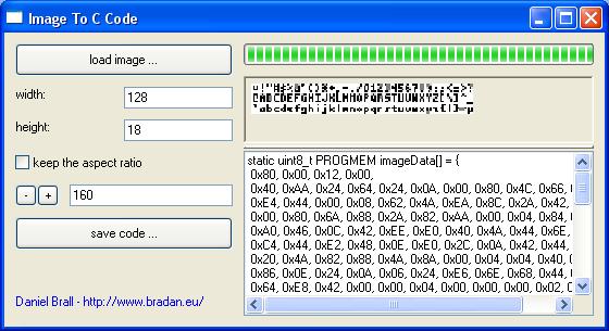

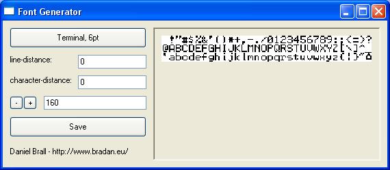

Zusätzlich zu der Bibliothek hab ich noch 2 Programme geschrieben:
- Font-Bild-Generator (Zeichensätze werden als Bilder gehandhabt die
geclippt werden)
- Bild zu C-Code mit Skalierung
