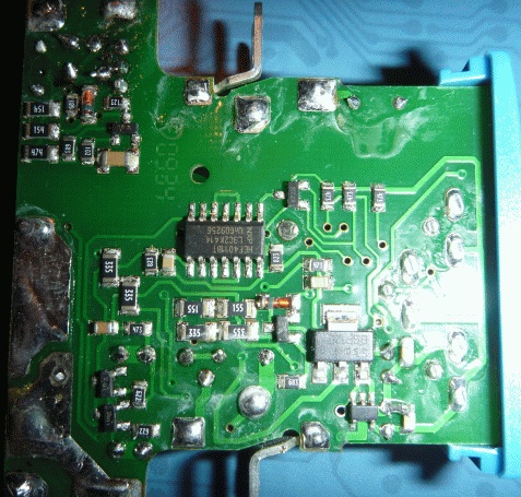

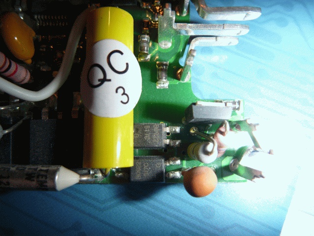

Ich habe einen der Dimmer geöffnet und derzeit offen rumliegen, da kann
ich Dir bei Bedarf auch ein paar Bilder senden. Im inneren befindet sich
ausserdem ein PIC (oder war es ein AVR?, in jedem Fall ein stinknormaler
µC). Allerdings ist die SW darin das entscheidende. Wenn man die SW

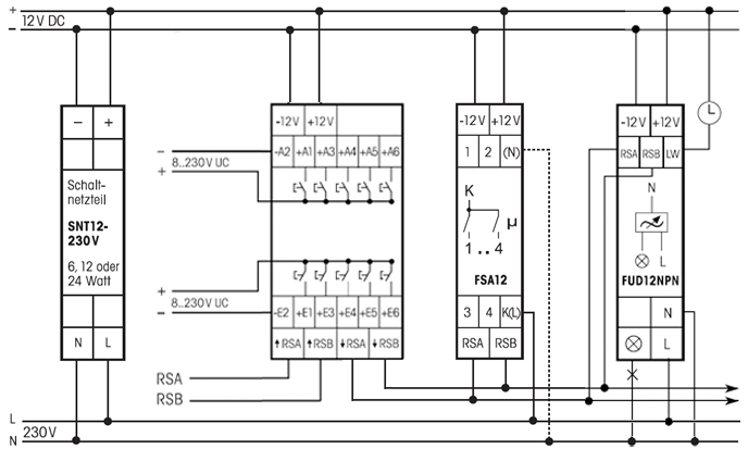

Mittlerweile würde ich wohl doch eher zu der Lösung
FUD12NPN-12V DC Dimmer mit FTS12EM-UC Taster-Eingabemodul tendieren.
Damit könnte man bei aktiver Steuerung den RS485 Bus zwischen Dimmer und
Eingabemodul trennen (z.B. mit zwei Bistabile Ralais) und die Dimmmer
direkt steuern. Somit hätte man alle Möglichkeiten inkl.
Mehrfachbelegung der Taster (z.B. Doppelklick), was ja mit meiner Lösung
nicht geht. Allerdings müsste man zunächst den Bus mal abhören und
herausfinden welche Codes verwendet werden.

Ich würde wirklich zu der Lösung mit den FUD12NPN-12V DC Dimmer mit
FTS12EM-UC Taster-Eingabemodul tendieren. Das erfüllt eigentlich alle
Anforderungen. Die Installation ist ohne selbstgebauten Komponenten
funktionsfähig. Mit einem einzigen Schalter oder ein Relais lässt sich
der "konventionelle" Betriebszustand herstellen, indem man den RS485 Bus
zwischen den FUD12NPN-12V Dimmern und dem FTS12EM-UC Eingabemodul
verbindet und gleichzeitig den eigenen µC vom Bus nimmt. Es ist kein
Eingriff in die Aktoren notwendig. Und entgegen was ich vorher schrieb
ist es mit ca. 48 Euro pro Dimmer und ca. 45 Euro je Eingabemodul nicht
extrem viel teuerer (Warum hab ich das nur nicht so gemacht? Eventl.
gabs das vor einem Jahr noch nicht?).

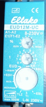

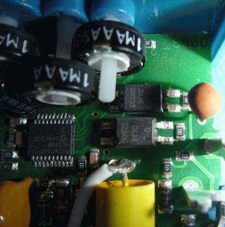

Und hier ein paar Bilder. Entgegen meiner Aussage oben habe ich nicht
den EUD12Z-UC sondern den EUD12M-UC, der kann noch keine LEDs dimmen.
Auf dem Bild EUD12M-UC_01.jpg ist sind rechts die Klemmen zu sehen,
welche im eingebauten Zustand oben sind. Gut zu sehen sind die jeweils
zwei Optokoppler unten rechts und oben rechts für die Eingänge.
Ausserdem der µC, ein PIC 16F690 oben links/mitte. Unten links sind die
zwei MOSFETS zu sehen (hinter den Widerständen)
Auf der Platinen Unterseite findet sich ein 4011er.
Platz für einen Optokoppler hätte es also noch :-)
Aber eigentlich will ich keine 10 Dimmer öffnen und umbauen :-(
Da ich aber aufgrund der anderen offenen Arbeiten eh erst nächstes Jahr
dazu komme hab ich ja noch Zeit mir etwas zu überlegen.
Grüße Timo

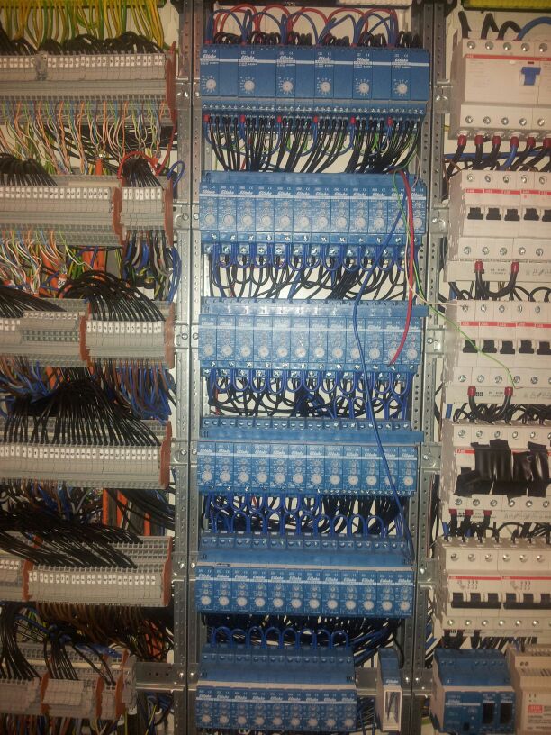

Was allerdings meine Erfahrung ist: beachte, daß du jede Menge Platz
brauchst! Ich habe das anfangs komplett unterschätzt und so zwar eine UV
je Stockwerk geplant, allerdings sind diese schlussendlich viel größer
geworden als Geplant und haben weniger Funktionen, da alle gewünschten
Funktionen zu viel Platz in Anspruch genommen hätten. Auf Dimmer habe
ich z.B. komplett verzichtet. Aber vermutlich könnte ich sie Nachrüsten,
da die Elektrik bei mir auf Stromstoßschaltern für die Hutschiene
basiert. Ich hab somit im EG einen doppel Verteiler, 2x3 Reihen. Der
linke Verteiler ist mit FI und LSS bestückt und der Rechte enthält die
SSS, das Rolladensteuermodul und den Controller. (d.h. da soll er dieses
Jahr noch hin, ich will nur mit dem Platinenbestellen solange wie
möglich warten, damit evtl. notwendige Änderungen noch einfließen
können) Selbst bei diesem durchaus Üppig erscheinenden Platzangebot hab
ich Funktionen herausstreichen müssen weil es eben nicht genug Platz
gibt um wirklich jede Steckdose einzeln abschalten zu können.
Ich für meinen Teil habe das gehörig unterschätzt und das böse Erwachen
kam dann beim Beginn der Verdrahtung als ich den Berg an LSS und FI
sowie SSS vor mir liegen sah.
> brauchst!
Definitiv!
So ähnlich sieht es bei mir auch aus. Ich habe im EG zwei 4 reihige
Verteiler. Ein großer Schrank im Keller wäre mir lieber gewesen, war
aber baulich nicht möglich. In dem einen Verteiler sind alle LS und FIs
für das EG, OG und DG drin, im anderen ist nur die Lichtsteuerung mit
Dimmer und SSS drin. Die SSS sind noch von meinem Vater und inzwischen
35 Jahre alt (aber unbenutzt) und funktionieren prächtig.
Das war für mich der Grund, warum ich auf Steckdosen komplett verzichte.
Deshalb geht meine EIB Leitung auch konsequent von einer Dose bzw.
Dosenkombination zur nächsten. In den Dosen bzw. Dosenkombinationen gibt
es mit min. einer Kaiser Elektronikdose genügend Platz um ein
Koppelrelais (z.B. auch von Eltako) und eine selbstgebaute CAN Bus
Koppelplatine unterzubringen. D.h. ich kann nachträglich an jeder
Steckdose eine Funktion (Schalten, Dimmen, Messen, ...) nachrüsten.
Ja, trotz sorgfältiger planung war ich vorallem überrascht wie lange die
Verdrahtung gebraucht hat... Ich kann Euch mal ein Bildchen von den
Verteilern knipsen.
Grüße Timo

von Stefan (Gast)

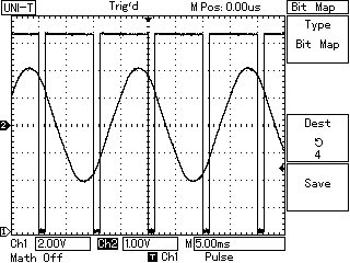

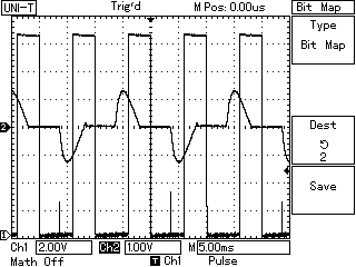

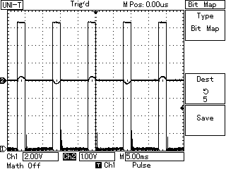

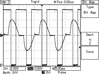

Habe gerade den LUD12 offen gehabt. X1 und X2 müssten Potentialfrei
sein. Scheint, als gänge dies auf einen Optokoppler. Werde mal in
Kombination mit dem SUD12 rausmessen was da passiert und dann den LUD12
als Single vom PIC ansteuern. Das wäre meiner Meinung die beste
Variante, da ich die Helligkeit vom PIC direkt vorgeben kann.
Gruß Stefan

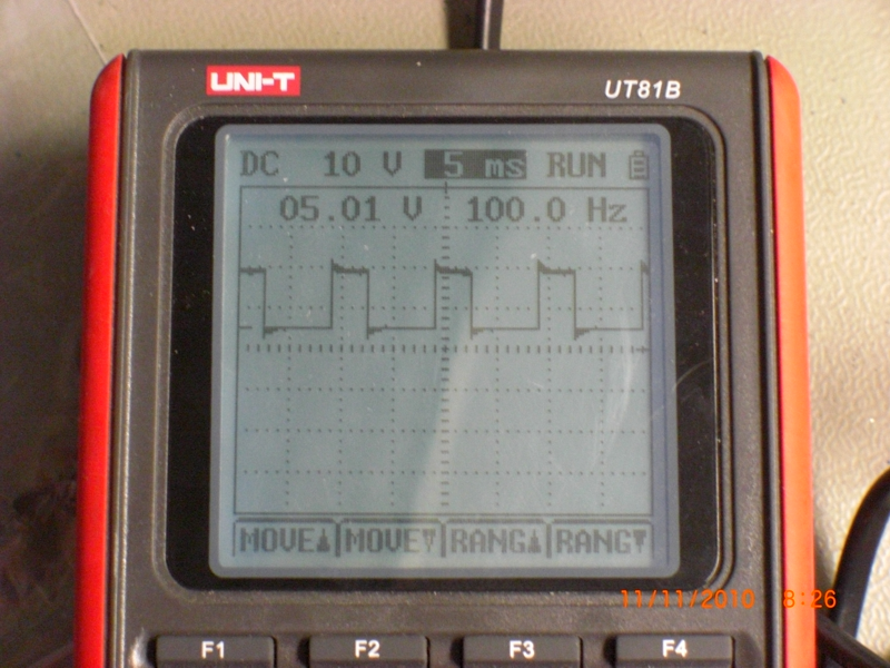

von Stefan (Gast)
Hallo nochmal.

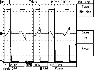

Der Eingang X1 X2 ist beim LUD12 (Preis 30-50Euro) mit einem Optokoppler
EL817 versehen.
http://www.everlightindia.com/upload/product_pdf/EL817-G.pdf
Der Eingang wird mittles PWM 100Hz (siehe Photo) getaktet.
Kein Tasten hell..... Tasten dunkel..... oder Umwege über DA-Wandler und
Verstärker. Direkt mit dem PIC.
So werd ich diesen auch ansteuern. Man könnte den Vorwiderstand im LUD
ändern so das die Regelung mit 5V geht, müsste aber jeden Dimmer öffnen.
Da ich sowieso Optokoppler als Ausgang meiner Platine nutze (EMV...)
takte ich halt 10V. Und ich verliere nicht die Garantie.......
Viele Grüße
Stefan
BEi fragen via Email, da ich nicht regelmässig hier reinschaue
von Max M. (maxmustermann)
Hallo Stefan!
Wenn denn da eine Email Adresse wäre ;)
Interessant was du da herausgefunden hast. Ich dachte immer, dass an den
Ausgängen ein analoges Steuersignal von 0 bis 10V anliegt aber scheinbar
ist das doch ein PWM. Bei mir ist es so, dass ich die Helligkeit des
Dimmers mit einem µC messen will, von da her wär es nicht so schlecht
gewesen, wenn ich einfach ein 0-10V Analogsignal mit einem ADC auswerten
hätte müssen. Die meisten µCs haben ja schon über 10 ADC Kanäle. 10 PWM
Kanäle auszuwerten scheint mir da etwas aufwändiger zu sein.
Grüße Max

von Stefan (Gast)
Hallo Timo
Habe mein erstes Projekt (Industriegebäude -> 3 Hallen + Werkstätten +
Lager + Bürotrackt) mit meiner RS485 Variante umgesetzt. Ich habe kleine
runde Platinen gemacht, die ich jeweils in die Schalterdose mit reinlege
und eine Sendeadresse einstellen kann. In der Hauptverteilung sitzt dann
das Netzteil und die Masterplatine, die die Ausgangsrelais schaltet.
Funktioniert einwandfrei soweit. Jetzt kommt die Stelle wo ich auch
dimmen will. Ich bin gerade beim zeichnen einer neuen Masterplatine die
16 Ausgänge hat (für Dimmer und Relais) ca. 8 Eingänge und 2 Poti für
schnelle Analoge Einstellungen ( Zeitschaltung etc.) vielleicht auch 3.
Was nicht vergessen werden darf, ist der Netznulldurchgangseingang, da
das PWM-Signal synchron mit der Netzspannung sein muß beim LUD12 (Danke
nochmal an Carsten und Robert) Das hätte ich in meiner Freude fasst
übersehen. Ich kann auch mit dem PC auf die RS485 super zugreifen, so
dass man im Büro alles im Blick hat und steuern kann.
Ich muß zugeben, wir waren mit dem Bau fertig und es war noch keine
Zeile programmiert. :) Etwas nervös war ich dann schon, da dies das
erste Projekt dieser Art war........und klein zudem auch nicht. Die
Verteilung ist 2m hoch und 1,2m breit. Voll bis zum Anschlag......
Allerdings, die Angst, dass Busleitungen kaputt gemacht wurden beim Bau
war doch größer.
Das interresanteste bei der Bestückung waren die Busteilnehmer für die
Schalter, da ich diese eigentlich im Nutzen haben wollte und dann
einzeln bekommen habe. Da diese Rund sind mussten wir erst eine Aufnahme
für den Bestückungsautomaten bauen.

Dann wäre doch der FUD12NPN-12V DC Dimmer was für Dich. Der läuft auch
über RS485, wenn auch bestimmt mit einem anderen Protokoll. D.h. Du
müsstest halt eine Art Gateway RS485privat <-> RS485eltako bauen, was
aber bestimmt kein größeres Problem sein dürfte. Aber dann bist Du auf
der absolut sicheren Seite und muss auch keine Netzspannung beachten,
sonst musst Du ja auch noch wissen auf welcher Phase der Dimmer sitzt.
Mit dieser Info (Phasensynchron) wird für mich eher wieder die Kombi
FUD12NPN-12V DC Dimmer mit FTS12EM-UC Taster-Eingabemodul die beste
Lösung um meine Anforderung nach Grundfunktion UND Automation zu
sichern. Wenn es bei mir mal ruhiger ist werde ich mir mal so eine Kombi
kaufen und mit dem Oszi anschauen. Weiterer Vorteil: Ich könnte dann die
alten Eltakos Schritt für Schritt gegen FSR12-12V DC ersetzen in denen
zwei Schlieser drin sind und hätte dann sogar wieder etwas mehr Platz im
Schaltschrank. Hmm, scheint mir weiterhin die ideale Lösung zu sein.  So
einen OpenSource Hutschienen Controller, der die Eltako RS485 Teile
ansteuert wäre echt ein nettes Projekt hier fürs Forum. Das wäre die
ideale Brücke für Bus Eigenbau mit zugelassener Leistungselektronik.

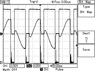

Hier mal ein paar Bilder vom Oszi noch zum LUD12.
Beim Bild "nicht_100Hz" stammt X1/X2 aus einem Rechteckgenerator. Man
sieht das nur im "1" Zustand der LUD durchschaltet. Bild 1-4 ist in
Stellung "zusätzliche Leuchten" Bild 5-8 in Stellung Leistungszusatz.
Als Last habe ich eine 12V Halogenlampe mit konventionellen Trafe
gehabt.
Ich denke, die 100Hz Quelle muß zwar in der Frequenz aber nicht im
Nulldurchgang synchron sein. Das erleichter zumintest die
Programmierung.
Viele Grüße dahin.
Stefan
von Robert B. (robertb)
Hallo Stefan,
auf diesem Wege auch noch einmal vielen Dank für Deine Arbeit! Toll wie
viel Zeit Du da für uns reinsteckst!
Ich behaupte, dass - wie von mir erhofft - in der Stellung "zusätzliche
Leuchten" nur die Impulslänge gemessen wird, der LUD aber bedingt durch
den unbekannten Lasttyp am "Geber" (SUD o.Ä.) und durch seinen eigenen
evtl. zu diesem verschiedenen Lasttyp zwangsweise eine eigene
Synchronisation zum Nulldurchgang macht.
In den Bildern 1-4 erkennt man einen sauberen Phasenanschnitt, in den
Bildern 5-8 wird eben wohl das Eingangssignal X1/2 direkt an den Mosfet
weitergereicht, was sowohl zu einer Phasenverschiebung als auch eben
langfristig zu einer Schwebung (Lampe dimmt hoch und runter) aufgrund
der unvermeidlichen Frequenzversatzes führt. In den Bildern 1-4 erkennt
man, dass die Flankenwechsel absolut nichts mit dem durchschalten der
Mosfets zu tun haben. Auf den anderen Bildern ist das harte Umschalten
aufgrund der starren Kopplung sichtbar.
Für mich heißt das: Ein LUD einzeln kann galavnisch getrennt durch den
X1/2 Eingang gesteuert werden, sofern man im erlaubt sich selbst zu
synchronisieren (Stellung "zusätzliche Leuchten"). Wenn man nun eine
Leistungserweitwerung vornehmen will wird man nicht umhin kommen eine
LUD (in der Stellung "zusätzliche Leuchten") zu modifizieren, ihre
Ansteuerung der Mosfets nach außen zu führen. Daran kann man dann normal
LUDs im Erweiterungsmodus betreiben.
Schönen Abend!
Robert
von Stefan (Gast)
Hallo Robert
Ich möchte aber nochmals anmerken. Die Frequenz muß 100 Hz sein. exakt
doppelt so hoch wie die Netzfrequenz. (wegen nagiver und positiver
Halbwellen) Ist die Frequenz 99,9 Hz. wird das Licht die Hellikeit
selbstständig ändern. In beiden Stellungen!!! (siehe Bild nicht 100Hz).
Was ich noch nicht getetstet habe ist, wenn der SUD an einer anderen
Phase liegt. Das aber erst in 14 Tagen wenn ich die Platinen da habe und
bestückt sind. Ich habe auf meiner Masterplatine einen Netzimpuls zum
Pic geführt. der Impuls löst einen Interrupt aus. Dort schaltet ich den
Ausgangsimpuls ein und nach variabler Zeit wieder aus. So bin ich
sicher, dass ich die 100Hz exakt habe. Außerdem kann ich meine normalen
Relais in der Nähe des Nulldurchgangs schalten. Das will ich zu einem
späterern Zeitpunkt mal testen wie lange die Verzögerung ist vom Impuls,
bis die Kontakte des Relais geschlossen sind. Softwaremässig könnte man
dann die Relais soweit hinbekommen.
Grüße Stefan

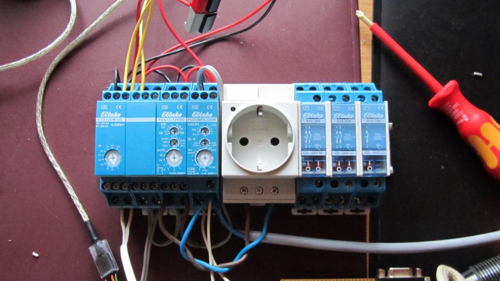

Wie Timo schon erwähnt hat, habe ich mir vor zwei Wochen ein Eltako
FTS12EM Taster-Eingabemodul, einen FSA12 4-fach Schaltaktor und einen
FUD12NPN Dimmaktor bestellt. Habe diese Module nun über den RS485 Bus
zusammengeschaltet, eingelernt und das Protokoll am Bus unter die Lupe
genommen. Der Bus wird mit den Porteinstellungen 9600,N,1 betrieben. Am
RS485 Ausgang des FTS12EM ist nun jedes Drücken und jedes Loslassen
eines Tasters als Nachricht am Bus zu sehen. Die Nachricht besteht dabei
aus zwei Synchronisationsbytes, einem Datalengthbyte, einem Nachrichten
ID Byte, 4 Datenbytes, 4 Transmitter ID Bytes, einem Statusbyte und
einem Quersummenbyte (Summe vom Datalengthbyte bis zum Statusbyte) zur
Fehlererkennung. Durch Einspeisen solcher Nachrichten am RS485 Eingang
des FTS12EM, welcher meiner Ansicht nach nur eine Bridge zum RS485
Ausgang darstellt, kann nun jeder Tastendruck simuliert werden. Somit
kann der Schaltaktor ein- bzw ausgeschaltet werden und der Dimmaktor
auf- und abgedimmt sowie auch ein- und ausgechaltet werden. Zusätzlich
gibt es fürs Dimmen noch ein sogenanntes Central Dimming Command, mit
welchem der Dimmer direkt auf einen festen Helligkeitswert eingestellt
werden kann. Entweder von 0-100% oder absolut von 0 bis 255. Ich bin
derzeit noch auf der Suche nach einer Möglichkeit die Relais des FSA12
Schaltaktors direkt über ein ähnliches Command zu schalten und eventuell
auch den internen Zustand eines Aktors auszulesen.
Anbei noch der Schaltplan wie ich die Module zusammengeschaltet habe und
wie der Aufbau ausgesehen hat. Wer sich für den detaillierten Aufbau des
Protokolls interessiert oder mehr Informationen haben möchte einfach per
PN melden!
Gruß Max

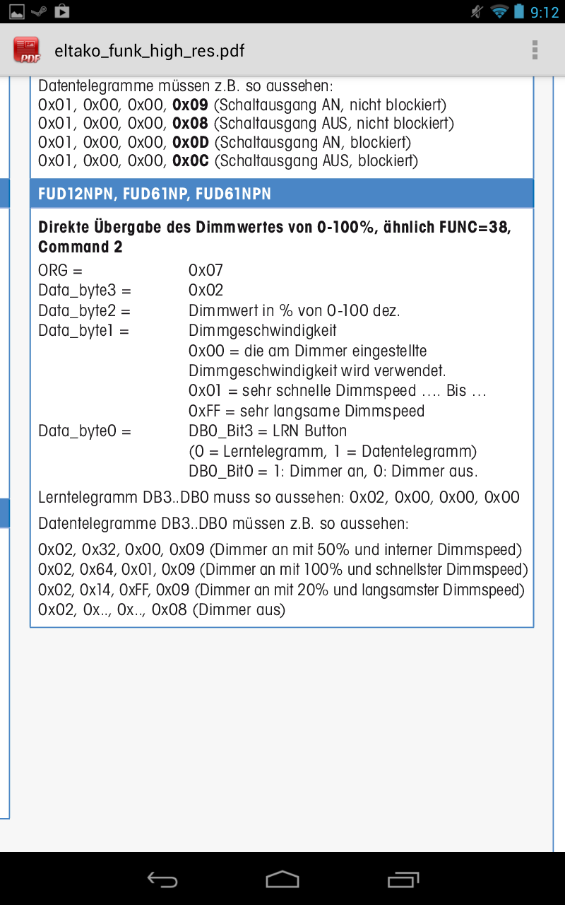

Hallo Gerd,
mittlerweile hat Eltako informationen über den Telegrammaufbau
öffentlich in den Eltako Funk Katalog gepackt. Der Katalog ist auf
http://www.eltako.com/fileadmin/downloads/de/Katalog/eltako_funk_low_res.pdf
zu finden und ab Seite 198 gehts los mit den Commands.
Hoffe es hilft dir weiter!
LG Max

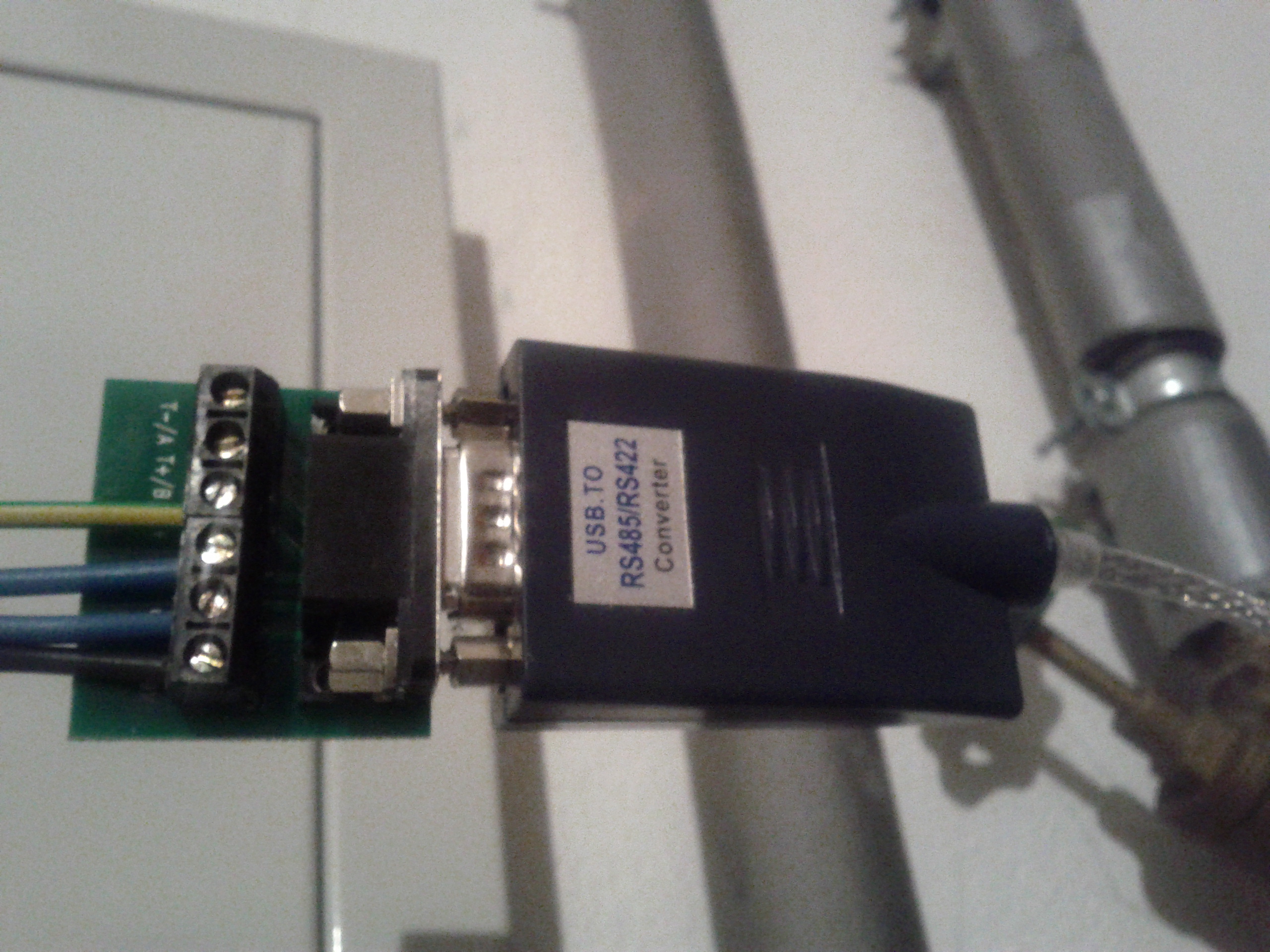

von Torsten (Gast)
Hallo Max,
ich habe mir auch die entsprechenden Hutschienenelemente von Eltako mit
dem RS485 Bus eingerichtet. Jetzt habe ich erstmal eine
Basis-Funktionalität die ich über den RS485 Bus erweitern möchte.
Leider scheiter ich mit Hyperterminal bzw. FreeSerialPortMonitor den
RS485 Bus abzuhören.
Welches Programm verwendest du dafür? Wie hast du es konfiguriert?
Ich habe einen USB-TO-RS485 Converter (PAUB003), dieser wird auch
korrekt vom Windows7 erkannt.
Aber ich kann noch so viele Taster drücken, bei mir kommt kein
RS485-Telegram im Programm an.
Wäre total nett, wenn du mir etwas Starthilfe geben könntest.
Danke und Gruß
Torsten
von Ulrich E. (ulrich_e)
Wo greifst du das Signal ab? Du darfst das nicht am Eingang vom
Tastermodul abgreifen.
von Torsten B. (torsten123)
Nein, ich greife auf den RSA und RSB Ausgang nach dem Elkako-Taster
Modul zu. Von der Verkabelung hänge ich wie die Eltako-Dimmer am RSA/RSB
Bus.
von Robert L. (lrlr)
warum hast du das so komisch angeschlossen?
Gnd und 9+ braucht man nicht
rein von der Beschriftung her hätte ich gesagt:
RSA würde ich bei A (T-)
RSB bei B (T+) anschließen
aber die Anleitung hilft das sicher weiter..
(ich hatte aber auch schon rs485 -> rs232 converter wo das die chinesen
falsch beschriftet haben (also A und B vertauscht)

von Thomas T. (thomas_t33)
habe die Eltako RS485 Dimmer FUD12NPN im Einsatz. Funktioniert soweit
sehr gut und zuverlässig. Das Protokoll ist bekannt, wenn du willst kann
ich Dir Dateien mit Details zusenden. Die Ansteuerung mache ich über
eine selbst entwickelte uC Platine, die über CAN mit einem Server
verbunden ist, auf dem openHAB läuft.
Grüße Thomas
von H. F. (forellengarten)
Thomas T. schrieb:
> Hallo,
> Grüße Thomas
Hallo Thomas,
das wäre eine Riesenhilfe! Danke. (siehe PM)
habe das angefügte Dokument von einen anderen User aus dem Forum
bekommen, habe damit in meinem Hausbaus die Ansteuerung hinbekommen.
Steuere damit derzeit bis zu 4 Dimmer an einem Bus an, es sollten aber
noch viel mehr möglich sein (4 Byte SenderID). Wichtig ist, dass man für
jeden Dimmer eine eigene Sender-ID einlernt.
Grüße Thomas
von Andreas S. (emc2)
diesen USB-TO-RS485 Converter hatte ich auch und es war unmöglich damit
meinen Bus abzuhören/zu steuern. Habe da immer nur wirre Zeichen
empfangen, jedoch wusste ich, dass es funktioniert, da die Controller

Im LRN-Modus Nr. 3 schicke ich folgenden Code:
A5 5A 0B 05 02 00 00 00 00 00 00 0B 00 1D
bisher scheint es noch zu funktionieren. Aber dann sende ich zum Dimmen:
(dimmer an, 100%, max dimmspeed)
A5 5A 0B 07 02 64 01 09 00 00 00 0B 00 8D
hier passiert jedoch nichts. andere Versuche sind auch gescheitert. Wo
liegt der Fehler oder hättest du evtl. ein Beispiel das funktioniert?
Danke!

Versuch es mal mit
A5 5A 0B 07 02 64 01 0F 00 00 00 0B 00 93
VG Thomas
Thomas T. schrieb:
> Versuch es mal mit
Hallo Thomas,
vorweg, geht nicht. Deine 0F kommen von JohannesFritsche, meine 09 aus
dem Eltako-Datenblatt. Scheint aber egal zu sein weil es nur um ein Bit
geht und das wird beidemale gesetzt.
Könnte vielleicht noch jemand den Ablauf checken ob da wo der Hund
drinnen steckt:
1) Eltako komplett gelöscht.
2) Eltako LRN auf "3", und wie oben folgenden Code gesendet:
   LED hört auf zu blinken => Code angenommen
   Angeschlossene Lampe ist aus
3) Drehschalter raus aus dem LRN-Modus
4) Folgenden Code gesendet (wie oben):
   keine Funktion. Danach von Thomas
   auch keine Funktion.
Was funktioniert:
   Anlernen einen Taster Drückens im Mode 3. Danach Auf.- und Abdimmen
   durch simuliertes Drücken/Loslassen.
Ist es eigentlich korrekt den FUD12 mit dem ORG-Byte 05 anzulernen.
Müßte eigentlich 07 sein. Allerdings nimmt der Eltako dann meine
Zeichenfolge im Lernmodus garnicht an.
Help me if you can!

von anonym (Gast)
@joE
hallo joE, ich verwende eine Beckhoff-SPS mit einer RS485-Schnittstelle
(KL6041-Klemme). Ein Max485 an einem uP funktioniert ebenso problemlos.
Bezüglich Protokoll hatte ich viel mit Eltako kommuniziert. Allerdings
dort von verschiedenen Stellen viel unterschiedliche und unrichtige Info
erhalten. Verwendet wird letztendlich das EnOcean-Protokoll, welches du
aus dem Netz beziehen kannst. Such dort den Punkt "2.5.3 Description of
serial data structure" -> genau hier steht der verwendete
Protokollaufbau (Beginnt immer mit A5-5A-.... . Jetzt hast du das
Protokoll, aber welche Daten mußt du senden? Dazu holst du dir von
Eltako das PDF der FUD14-Dimmers. Dort oder irgendwo im technischen
Anhang stehen die Infos was die einzelnen Bytes für Infos enthalten
müssen. Eine Stolperfalle ist auch die Baudrate der FUD14. Sie werden
(glaube ich) 5x schneller getaktet als die FUD12. Daher sind die auch
gemeinsam nur zu betreiben mit einem Eltako-Koppler dazwischen.
So, hoffe das hilft dir und ich hab nicht allzuviel Blödsinn
geschrieben. Ist schon eine Weile her dass ich mich damit beschäftigt
habe. Wie erwähnt kann ich diese Dimmer 100% empfehlen. Wenns mal
garkein Weiterkommen mehr gibt kann ich dir evtl. auch per Tel
weiterhelfen.

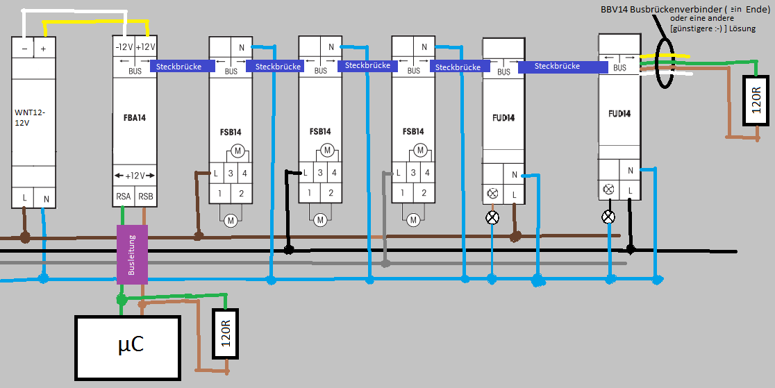

Zuerst einmal, ein GROSSES Dankeschön (!) an die ersten, die diese
Eltako Dimmer unter die Lupe genommen haben!!!
Zunächst einmal zu meinem Kenntnisstand bzgl. des Eltakosystems, alles
was ich weiß ist rein theoretisch hier aus dem Forum und natürlich die
Dokumentationen von Eltako.
egal schrieb:
> Das einzige was du brauchst ist ein FUD14, sonst nichts (also auch kein
> FSG14 oder was auch immer). Du steuerst den FUD14 einfach direkt über
> eine x-beliebige RS485-Schnittstelle an. Einfach den Dimmwert auf den
> FUD14 senden und staunen.
Hast du das so realisiert?
Ich frage deshalb, weil in der Beschreibung immer ein FAM14 bzw. FTS14KS
vorangestellt wird. Das verwirrt alles!
laut 'egal' muss/kann man das so anschließen:
 ,-->[µC mit RS485]
+-->[Eltako-RS485-Bus: z.B. FTS14EM]
+-->[Eltako-RS485-Bus: z.B. FUD14]
`-->[Eltako-RS485-Bus: weitere Geräte der 14er Serie]
ist das richtig?
Oder muss wirklich ein FAM14 vorangeschaltet sein?
Wie sieht es aus mit den Anschlüssen:
da sind ja spezielle Anschlüsse für Spannungsversorgung und den Bus, die
'normalen' Geräte-Brücken sind soweit ich verstanden habe mit einem
Gerät dabei.
- Wie habt ihr die Verbindung zum µC hergestellt?
- Und die Abschlusswiderstände 120 Ohm am Anfang und am Ende?
Ich weiß das sind viele Fragen, vielleicht hat jemand (oder mehrere)
Zeit einige oder auch alle :-) zu beantworten.
Ich wäre sehr dankbar für eure Hilfe!!!
von elTacco (Gast)
edit:
Oder habt ihr den Busankoppler FBA14 benutzt siehe Skizze(Var1),
zur Einspeisung der 12VDC mittels eines Netzteils und
zur Anbindung an den Bus
Eine andere Möglichkeit gäbe es wenn man den Draht-Brückenverbinder
BBV14 auftrennt und ihn laut Skizze(Var2) anschließt.
Die Farben der Drahtbrücke ist bei meinen Skizzen müssen nicht
übereinstimmen, weil ich es nur willkürlich angenommen habe, so dass
Frank H. schrieb:
> Kennt jemand die Pinbelegung der 4Pin Brücke vom Eltako FUD14 ?
immer noch ein Thema ist

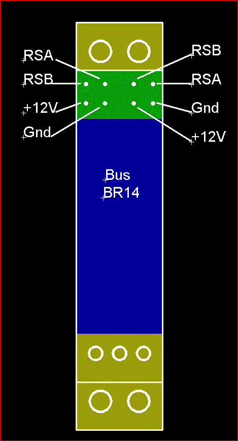

von Lars S. (kallipeter)
>Gruß
>Frank
Hi Frank,
ich habe vor etwa einem Jahr vom Eltako Service das angehängte Bild
bekommen. Als Hinweis dazu:
*ACHTUNG: Wenn RSA/RSB mit +12V/GND vertauscht werden, werden die
RS485-Treiber in den Geräten zerstört!*
von elTacco (Gast)
Danke für die Pinbelegung!

Die Bestätigungstelegramme die man erhält stehen im Katalog auf Seite
251 (siehe Anhang oder als Download :
http://www.eltako.com/fileadmin/downloads/de/Katalog/eltako_funk_high_res.pdf)

Ich würde gerne das Dokument von Johannes Fritsche um die Infos zu der
14er Baureihe erweitern. Ich habe einem Freund, der jetzt ein Haus baut,
vom Eltako-Bus vorgeschwärmt und der hat ordentlich aufgerüst (siehe
Bild im Anhang). Nun möchte wäre naürlich cool zu wissen wie die ganze
Kommunikation läuft bevor man mit dem Anlernen anfängt...

1. FUD14: oberen Drehsteller auf PCT / mittleren Drehsteller auf LRN -->
LEDs blinken
2. Telegramm an FUD14 (Bus Scan):
A5 5A AB F0 00 00 00 00 00 00 00 00 00 9B
3. Antwort-Telegramm von FUD14:
A5 5A 8B F0 00 01 7F 0C 04 04 42 00 00 51
4. Telegramm an FUD14 (Adressvergabe 0x0D):
A5 5A AB F8 00 00 00 00 00 00 00 00 0D B0
5. Antwort-Telegramm von FUD14:
A5 5A 8B F0 0D 01 7F 0C 04 04 42 00 00 5E
6. LEDs am FUD14 blinken nicht mehr
7. FUD14 oberen Drehsteller auf AUTO / mittleren Drehsteller auf Max
Alle weiteren Versuche den FUD14 anzusprechen scheitern (sehr vieles
probiert), FUD14 zeigt keine Reaktion....
z.B. folgende Dimmtelegramme
- A5 5A AB 07 02 32 00 0F 00 00 00 0D 00 02
- A5 5A AB 07 02 32 00 09 00 00 00 0D 00 FC
- A5 5A 0B 07 02 32 00 0F 00 00 00 0D 00 62
- A5 5A 0B 05 02 32 00 0F 00 00 00 0D 00 60
- A5 5A 3B 07 02 32 00 0F 00 00 00 0D 00 92
Hat irgendjemand eine Idee was ich falsch mache bzw. wo mein Denkfehler
liegt??
von rs485-gast (Gast)
ja klar bin ich mir sicher. ich habe das system damals über den PC
getestet (per hand bytes an den dimmer gesendet) - nachdem das ging
wurde die sps entsprechend programmiert. von einem RS485-Ausgang geht es
über einen FBA14 (einspeisung für BUS+Spannungsversorgung) direkt auf
die Dimmer. Details sind schon Jahre her - soviel gibt meine Doku von
damals noch her.
ich weiß wie es sich anfühlt wenn garnichts geht. ich hänge dir mal den
für dich relevanten ausschnitt aus meinem sps-programm an, so wie er bei
mir tagtäglich problemlos arbeitet. die dimmer im schaltschrank stehen
(von oben nach unten) in der stellung auto-min-3. (beim anlernen jedoch
stellung lt Herstellerdatenblatt).
IF teachIn THEN (Protokoll zum Anlernen des Dimmers)
  stEltakoRS485.Byte01_Sync1:=  16#A5(FIX);
  stEltakoRS485.Byte02_Sync0:=  16#5A(FIX);
  stEltakoRS485.Byte03_Headr:=  16#0B(FIX);
  stEltakoRS485.Byte04_ORG:=    16#07(FIX für Dimmer);
  stEltakoRS485.Byte05_DB3:=    16#02(*FIX?*);
  stEltakoRS485.Byte06_DB2:=    16#00;
  stEltakoRS485.Byte07_DB1:=    16#00;(*01=Max Dimmspeed - im TeachIn
nicht relevant*)
  stEltakoRS485.Byte08_DB0:=    16#00;
  stEltakoRS485.Byte09_ID3:=    16#00;
  stEltakoRS485.Byte10_ID2:=    16#00;
  stEltakoRS485.Byte11_ID1:=    16#00;
  stEltakoRS485.Byte12_ID0:=    USINT_TO_BYTE(FUD14_ID)(*Address, hier
wird die einzuprogammierende Adresse angegeben*);
  stEltakoRS485.Byte13_STS:=    16#00(FIX);
ELSE      (Dimmwert senden)
