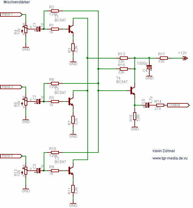

Ist es möglich mit wenigen bauteilen ein 2-Kanal Streo Mischpult zu bauen?? (Lautstärkeregeler für Kanal1, Kanal2 und Master)

Wie ist es möglich mit wenigen bauteilen ein 2-Kanal Streo Mischpult zu bauen?? (Lautstärkeregeler für Kanal1, Kanal2 und Master) Obi Plal schrieb: > Eigentlich wollte ich wiessen wie das möglich ist... Das war aber nicht Deine Frage. Aber versuch´s mal hier: http://sound.westhost.com/ Stichwort Summierverstärker - dürfte so ziemlich das einfachste sein mit vertretbaren Eigenschaften

Was sagt ihr zu dieser Schaltung?? Wie könnte ich einen Crossfader bauen, habe nähmlich nichts gefunden...
#1913081
Obi Plal schrieb: > Wie könnte ich einen Crossfader bauen, habe nähmlich nichts gefunden... Mit einem linearen Stereofader.

Kann ich um die Laudstärke zu Steuern ein ganz normales Poti nehmen oder brauche ich sonst noch irgendwelche bauteile??
#1913129
Obi Plal schrieb: > Kann ich um die Laudstärke zu Steuern ein ganz normales Poti nehmen oder > brauche ich sonst noch irgendwelche bauteile?? Ja. Nicht zwingend, vielleicht etwas Draht um den Murks zu verbinden. Obi Plal schrieb: > Kann ich um die Laudstärke zu Steuern ein ganz normales Poti nehmen Ja. Es sollte logarithmisch sein.

Welchen Wiederstand sollte das Potentiometer haben um die Laudstärke bis auf null hinunterzuregeln?
#1913144
0 Ohm, kann jedes Poti beim entsprechenden Anschlag. Aber bau' am besten erst mal fertige Schaltungen (aus dem Netz) nach und ließ Dich etwas in die Materie ein. Sonst ist Frustration fast schon vorprogrammiert (versteh das bitte als Tipp ;))
#1913147
Me schrieb: > 0 Ohm, kann jedes Poti beim entsprechenden Anschlag. Mit 0 Ohm ist die Lautstärke auf 100%. Mit welchem Wiederstandswer bekomme ich die Lautstärke aber auf 0%?? Wenn ich ein lineares Schiebpoti habe wie muss ich es anschliesen um eine (Stereo) Crossfader zu erhalten?? PS: Reicht dieser Verstärke für Kopfhörer???
#1913159
http://www6.picfront.org/picture/DS4ckGcq/img/poti.gif bei dem Bild; wenn der Schalter oben betätigt ist und der Schleifer in der Stellung an Pin 3 ist, ist die Lautstärke "0". Wie gesgt, bitte Grundlagen erarbeiten/ funktionierende Schaltungen nachbauen ;)

Du sollst nicht das Signal per Poti dämpfen, sondern einen Teil des Signals mit einem Spannungsteiler ( = Poti) abgreifen. Greift der Potischleifer bei 0 Ohm ab, fällt da also auch null Spannung drüber ab - und wupps, ist ganz leise. Kewle Technologie! And don't you eat that yellow snow.

Wie kann ich den Stereo-Crossfader (mit signalmischung) realisieren > Wie kann ich den Stereo-Crossfader (mit signalmischung) realisieren
Leicht.
Gruss
Michael
Im Thread primitiver Audiomixer ist eine Schaltung angehängt worden zum Mischen. So jetzt kommt noch eine Laustärkeregelung davor. Das willst du doch, oder? Einen Master könnte man noch hintendranhängen. Am besten aber noch eine Endstufe dran. Schade Leute, er will kein Mischut mehr bauen. Jetzt reicht schon ein Crossfader, hier gehts weiter: Beitrag "Einfacher Stereo-Crossfader eigenbau" Antwort schreiben |
