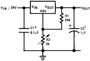

Hallo Forum,
welche Möglichkeiten gibt es Spannungsregler z.b. LM317 oder LM2576 mit
einer Steuerspannung einzustellen, also nicht mit einen Spannungsteiler.
Als Möglichkeit fallen mir nur virtuelle Masse oder den in
Spannungsteiler einen OP-Amp als Addierer zu integrieren. Lässt sich das
auch auf Stromquellen übertragen ?
Leider bin ich nicht besonders fit in Analogsachen, so das ich einfach
mal das Forum frage.
Der LM317 arbeitet doch immer mit einer Virtuellen Masse, wenn man das
so sagen darf. So würde der LM317, wenn man ihn mit dem Referenz-Pin an
Masse anbindet und ihm einen Widerstand an den Ausgang hängt, seine
Referenzspannung(1,25V??) abbilden. Also die Virtuelle Masse wäre ein
Ansatzpunkt für den 317er.
