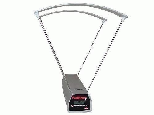

Hallo Leute,
ich habe vor mir ein pfs Messgerät zu bauen,wie im Bild zu sehen,mit ein
Mega und alles in Bascom, aber ich weiß nicht welche Sensoren dafür
verwendet werden.
Es könnten Lichtschranken oder aber auch Schallsensoren sein !? hat
jemand so ein Teil schon mal nachgebaut oder weiß welche Sensoren da
verwendet werden.
Gruß Migelito

Noch zum Aufbau:
Die Schlitze im Gehäuse unter dem Bogen lassen vermuten, dass sich dort
die Optik verbirgt.
Es wird also ein Lichtvorhang aufgebaut, der durch den Pfeil reflektiert
oder unterbrochen wird.

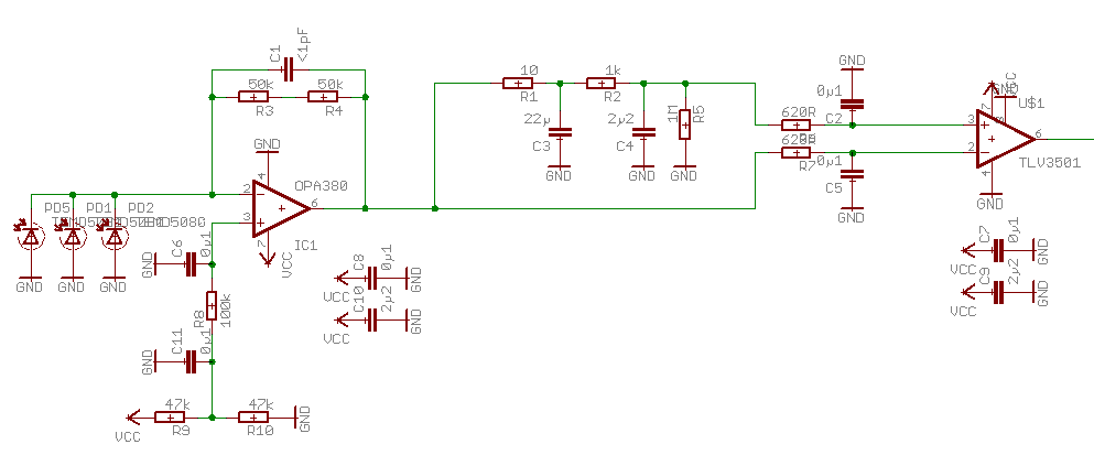

Das Knowhow liegt wahrscheinlich in der Empfindlichkeit und der
Kalibrierung des Systems.
Ich schätze, da ist an beiden Enden jeweils eine IR-LED und eine Foto-
diode drin, deren ausgesandtes bzw. einfallendes Licht in Längsrichtung
gebündelt und in Querrichtung aufgeweitet wird, so dass die reflektie-
renden Bögen möglichst gut getroffen werden.
Je besser die Optik ist, desto geringer ist der Fremdlichteinfluss und
desto leichter hat es die Auswerteelektronik. Da der Pfeil aber recht
dünn ist, brauchst du einen Fotodiodenverstärker, der mit kleinen
Signalströmen zurechtkommt (vom Pfeilschatten), denen ein viel größerer
Gleichstrom überlagert ist (Licht, das am Pfeil vorbeigeht, und
Umgebungslicht).
Zum Glück braucht man bei der Anwendungen keine allzu hohe Bandbreite.

Anregungen zu einer passenden Verstärkerschaltung kannst du dir
vielleicht hier holen:
  Beitrag "Fotodiode Gleichanteil entfernen"
Im Netz wirst du aber noch viel mehr zu dem Thema zu finden.

von Christian H. (netzwanze) Benutzerseite
Lehrmann Michael schrieb:
> Nein es sind definitiv Lichtschranken.
Ja.
> Auf der linken Seite kommen lauter schmalwinklige IR-Dioden hin; auf der
> rechten Seite lauter Fototransistoren.
Quatsch!

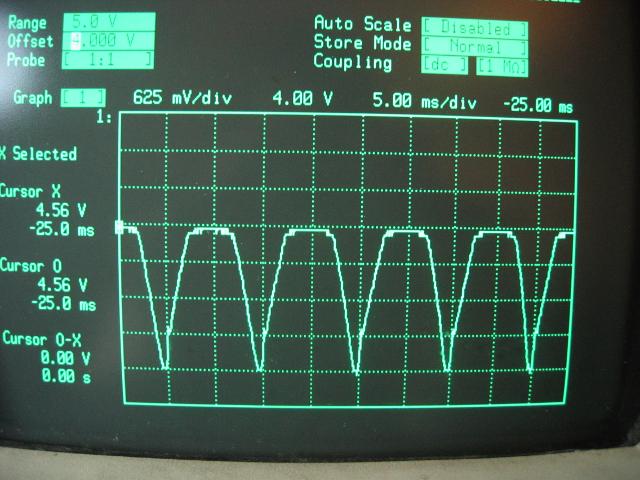

Es sind nur Fotoelemente (was auch immer). Das Licht kommt von oben
(Tageslicht, Deckenbeleuchtung, etc). Über den Fotoelementen ist eine
Schlitzmaske und eine Linse.
Ermittelt werden plötzliche und schnelle Helligkeitsschwankungen.
Langsame Helligkeitsänderungen (zB durchziehende Wolken) oder 50Hz/100Hz
werden rausgefiltert. Der Rest ist einfache Zeitmessung.
von Arno H. (arno_h)
Yalu X. schrieb:
> die Funktion des Geräts stark von der Umgebungsbeleuchtung ab.
Ja, das ist tatsächlich so. Speziell Dämmerlicht bringt das Gerät aus
dem Tritt. Aber auch Neonbeleuchtung von der Seite ist nicht so
geschickt.
Die oberen Bögen sind Diffusoren. Ohne diese wird das
Messen noch schwieriger.
von Migelito (Gast)
Ach so, nun kommt langsam Licht in die Sache ;)
ein weißer plastik streifen von oben der Sensor erkennt dann den
Schatten wen etwas hin durch fliegt, das macht Sinn.
Nun braucht man aber ein sehr empfindlichen Sensor der zu mindestens mit
einer bestimmten Khz angesteuert wird, um die fremdeinflüsse aus zu
filtern.
Würde dafür eine IR Photosensor gehen ? dann fehlt dazu noch die Linse
die den kompletten oberen streifen erfasst.
Übrigens es ist für ein Bogen-Holzpfeil, kein Dartpfeil:)
Der Plastikstreifen ist, wie gesagt, ein Diffusor, der das einfallende
Fremdlicht für den Sensor gleichmäßiger macht. Ansonsten müsste das
Licht immer von oben kommen. Der Sensor erkennt aber nicht den Schatten,
sondern die Abschattung des von oben kommenden Lichtes.
> filtern.
Der Sensor ist nicht so kompliziert. Es ist nur ein Fototransistor der
das Einfallende Licht in ein analoges Signal wandelt. Danach kommen
einige analoge Filter, welche 50Hz- und 100Hz-"flackern" ausfiltert
(Bandsperre) sowie ein nachgeschalteter Integrator. Je schneller das
durchfliegende Objekt ist, desto höher ist die Ausgangsspannung. Ein
Komparator setzt diesen Puls dann für den Prozessor um, welcher damit
einen Zähler startet und stoppt.
Durch diese Filter kann das Messgerät auch nur einen bestimmten
Geschwindigkeitsbereich abdecken. Sehr langsame Holzpfeile (leichter
englischer Langbogen mit schweren Pfeilen: < 150 fps) werden teilweise
nicht mehr erkannt, da zu langsam.
Das Material ist hier nebensächlich. Alu, Karbon, Holz oder Bambus geht
gleichemaßen.
> Ja, die Berechnungen der Zeitmessung sind erstmal hinten an,
Genau, zunächst wird die Optik (Linse mit Schlitzmaske) sowie die
Analogfilter benötigt.

von Christian K. (Firma: Atelier Klippel) (mamalala)
also, diese Sensroschaltungen für solche Chronometer sind eigentlich
ziemlich einfach vom Prinzip her. Bei den vom OP gezeigten Typen gibt es
unten auch keine (IR)-LED's für die Ausleuchtung, das ganze arbeitet mit
Umgebungslicht. Dafür sind oben die "Bögen" drüber: dies sind ganz
einfach nur Diffusoren für das Umgebungslicht.
Das ganze funktioniert dann aber nur mit "ruhigem" Licht. Bei Neonlicht
wird das dann nicht gut funktionieren. In solchen Fällen wird der
Canopy, also dieser Bogen, dann durch einen LED Streifen ersetzt der
nach unten leuchtet.
Das Prinzip der Sensorschaltung ist an sich sehr einfach. Die "alte"
Methode ist eine Schaltung aus Phototransistoren gefolgt von einer
Transistorschaltung als Verstärker, letztendlich dann noch eine
Komparatorschaltung dahinter die aus dem Signal einen Puls formt.
Benötigt viele Teile, lohnt sich nicht so wirklich, da es dafür bessere
Lösungen gibt.
Im Anhang mal ein Schaltplanauszug aus einer Testschaltung die ich
gebaut habe. Da das ganze aber für einen Auftrag war, kann ich hier
nicht das Endergebnis zeigen. Diese Schaltung sollte aber die Grundidee
zeigen, und sie funktioniert auch.
Der OPA380 ist ein Transimpedanz-OpAmp, speziell für
Photodioden-Anwendungen. Als Photodioden nimmt man welche mit großem
Einfallswinkel, oder gleich flache so wie die TEMD5080. Davon dann zwei
Stück in einem Abstand von ca. 2cm nebeneinander, parallel geschaltet.
Dieses "Nebeneinander" ist dann quer zur Geschossrichtung. Der OPA
verstärkt das Signal entsprechend, hier muss man natürlich die
Einstellung passend zur Photodiode wählen. Im Schaltbild sind drei
eingezeichnet, das hat aber nur den Grund das die Schaltung zu
Testzwecken diente und ich dadurch mehr Platz auf der Platine hatte um
verschiedene Photodioden zu testen.
Das Ausgangssignal wird einmal direkt, und einmal über einen Filter auf
die beiden Eingänge eines schnellen Komparators gegeben. Dadurch passt
sich die Schaltung dem Umgebungslicht an, da der gefilterte Zweig das
Signal etwas "verzögert", und der Komparator halt die beiden Signale
vergleicht. Am Ausgang hat man dann einen Logik-Impuls.
Die gezeigte Schaltung ist so empfindlich das sie,
richtigen/ordentlichen Aufbau vorausgesetzt, eine Nähnadel detektiert
die in ca. 10cm über die Photodiode bewegt wird.
Um einen Chrono zu bauen benötigt man natürlich zwei solcher
Schaltungen. Zum Auswerten schliesst man die Ausgänge der Komparatoren
dann jeweils an einen interruptfähigen Pin des µC an, die mit hoher
Priorität arbeiten. Sobald ein Signal am "Eingang" der Sensoranordnung
detektiert wird startet man in dem Interrupt einen schnellen 16 Bit
Timer. Sobald das Signal am Ausgang detektiert wird stoppt man den Timer
im zweiten Interrupt wieder. Danach wertet man den Timer aus. Man hat ja
nun durch den Timer die Zeit, und der Abstand zwischen
Entry-/Exit-Sensor ist ja ebenfalls bekannt.
Achja. Die Photodioden sollten von unten durch einen dünnen, aber
breiten Schlitz im Gehäuse nach oben auf die Diffusoren schauen.
Grüße,
Chris
Achja,
bzgl. Neonlicht: Hier sieht man mal das Ausgangssignal nach dem OPA wenn
in ca. 3 Meter Abstand eine normale, kleine Neonleuchte dort Licht
einstreut. Ist also wirklich nix für Kunstlicht. In Umgebungen mit
Kunstlicht muss dann, wie bereits angedeutet, das ganze mit LED's von
oben anstelle der Diffusoren anleuchten. Wobei der LED Streifen dann
auch ebenfalls diese Bogenform hat.
Grüße,
Chris
