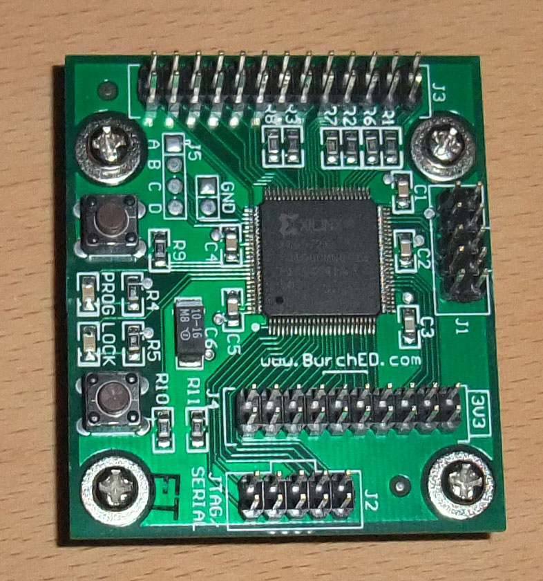

Ja, ISE ist kostenlos, zumindest für alle kleineren CPLDs und FPGAs.
Platform Cable gibt es bei eBay, da lohnt sich selberbauen nicht:
http://cgi.ebay.de/Xilinx-Platform-Cable-USB-CPLD-FPGA-USB-download-cable-/270627772572?pt=LH_DefaultDomain_0&hash=item3f02ac189c
Ich habe übrigens aus einem Resteverkauf von einer Firma noch ein paar
Experimentierboards mit 100 TQFP XC9572XL hier herumliegen, siehe
Dateianhänge. Bei Interesse eMail an mich, gebe ich für 10 Euro pro
Stück ab.
