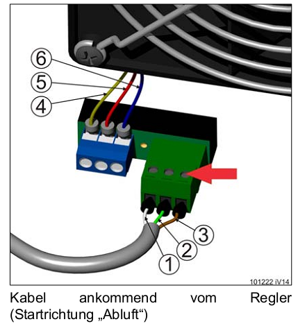

ich habe eine Komplette Inventer Anlage mit 2 Regelungen ZR31 im
Einsatz.
Die Lüfter Motoren sind vom Papst. Ich würd noch gern 2 dazubasteln, mit
längerem Wärmetauscher, .... . Kennt einer den genauen Typ des Lüfters?
Bin jetzt beim TYP 4312 gelandet, allerdings finde ich keinen mit 4
Drähten.
Das 2. ist, es gehen vom Lüfter 4 Drähte raus, vom Regler kommen nur 3
an. Weiss einer was da bei der kleinen elektronik die dabei ist, genau
passiert?
Grüsse
Tom

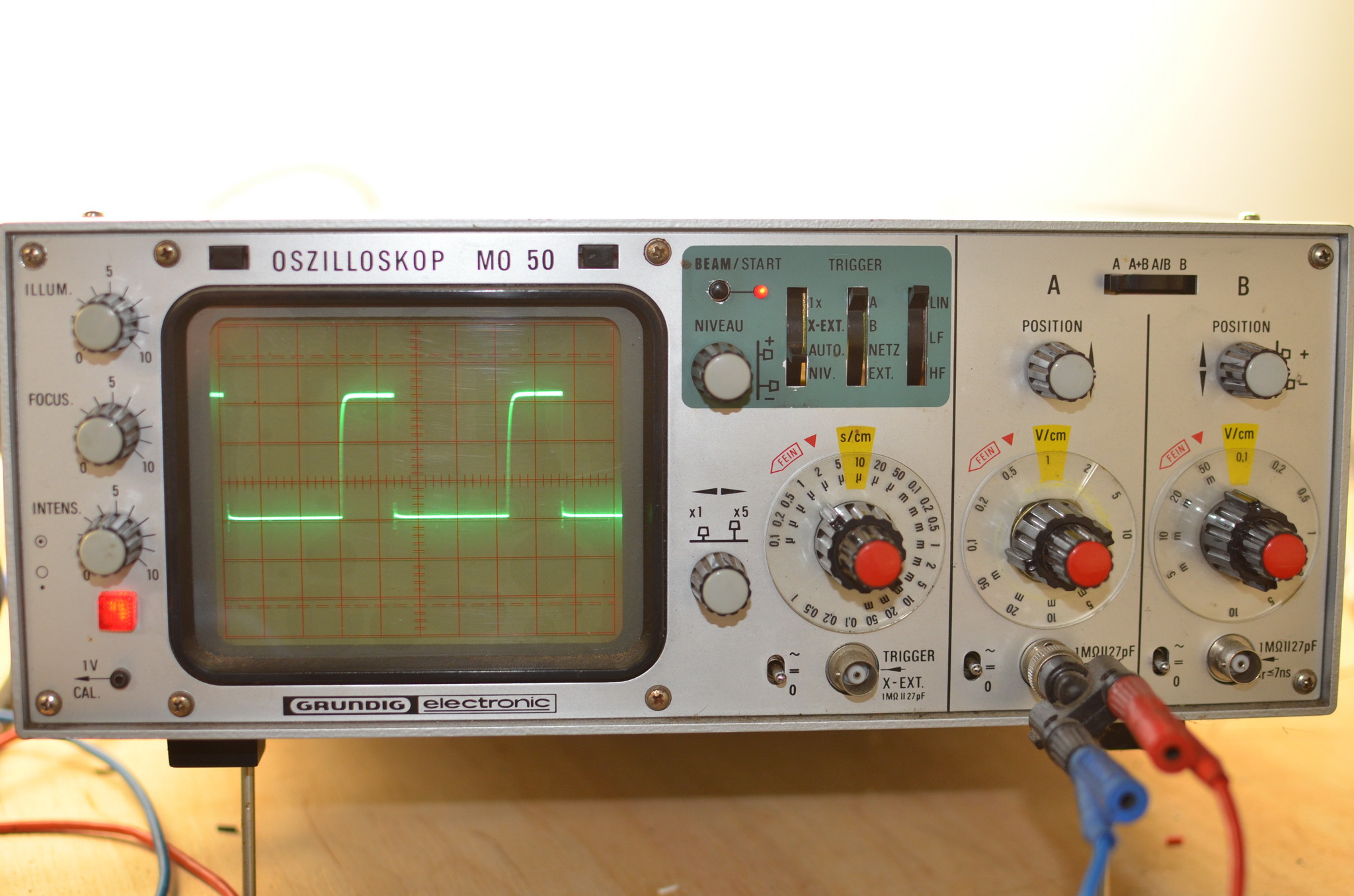

von Dennis U. (atmegadennis)
@Tom:
Die Elektronik ist die Steuerung der Lüfter.
In die Elektronik gehen in der Mitte das PWM Modulierte Signal rein und
an den beiden äusseren Pins wird jeweils die Masse geschalten. Für jede
Drehrichtung eine.
d.h. Wenn du den Inventer andersherum laufen lassen willst, schaltest du
die Masse von links nach rechts und schon dreht er andersherum.
@Joachim:
Diese Papstlüfter sind soweit ich weiss mit reinen Schrittmotoren
ausgestattet. Somit bedeutet jedes Aderpar eine Spule.
Werde versuchen das ganze heute Abend nachzumessen und Dir zu
bestätigen.
Dennis

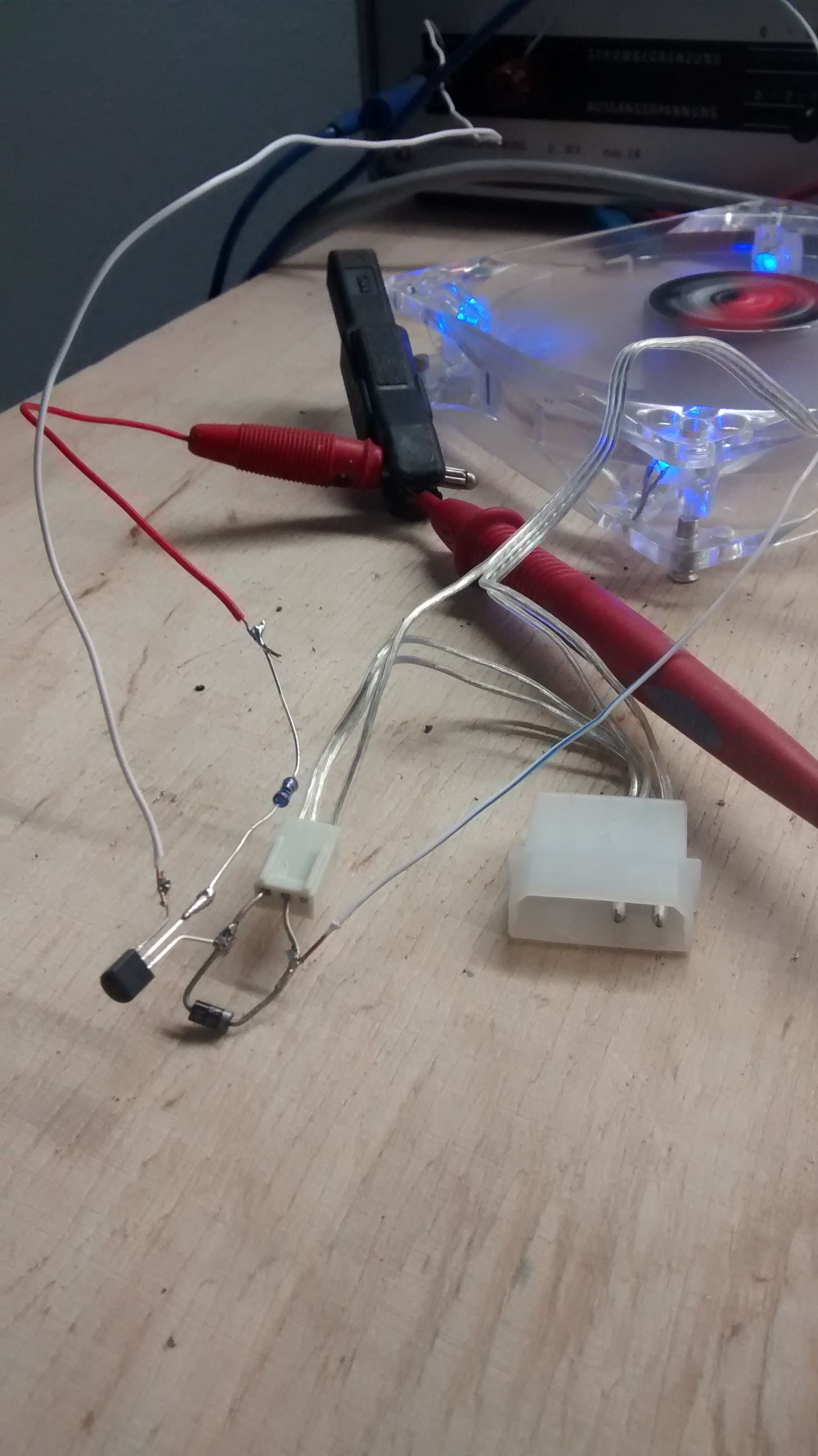

von Joachim Ö. (onkeljoe)
Hallo Dennis,
der Anschluss des "neuen" Be Quiet Lüfters (Silent Wings PWM / BQT
T12025-LF-PWM) sieht so aus wie in dem Bild.
Der originale Inventer Papst Lüfter (Bezeichnung?) ist so -
am Stecker angeklemmt:
1 rot
2 blau
3 grün
4 gelb
Da ich keinen elektrischen backround habe sondern Maschinenbauer bin
bräuchte ich eine Anleitung für Anfänger.
Oder ich müsste wissen welches Kabel am Papst Lüfter für was ist.
Vermutung:
1 rot = plus
2 blau = PWM-Signal
3 gelb = Drehzahlsignal
4 grün = minus
Beim be Quiet Lüfter ist der Standard eingehalten!
1 schwarz = minus
2 rot = plus
4 blau = PWM-Signal
Frage:
Mit welchem Kabel (Farbe und Belegung) muss der neue Lüfter an der
Inventer Steckverbindung angeschlossen werden?
Ist der neue Lüfter ungeeignet?
Wie ist die Verkaufsbezeichnung des "alten" Papst Lüfters von Inventer?
Da du das alles schon hinter dir hast Dennis wäre ich echt erleichtert -
du bist meine einzige Hoffnung - wenn du mir die Fragen beantworten
könntest.

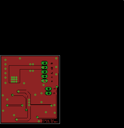

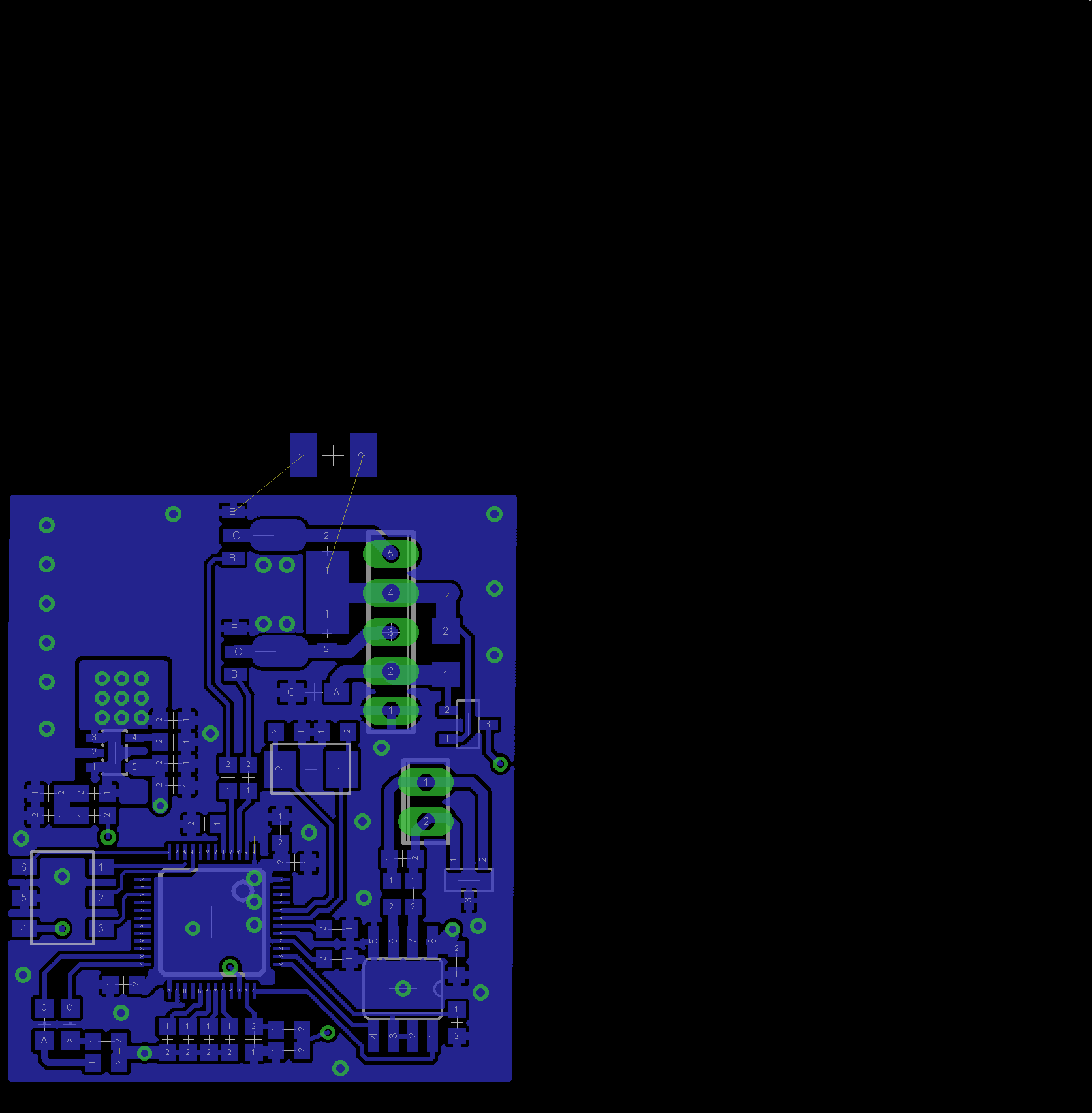

von Bernhard R. (b-r)
ich bin jetzt mit meinem Testaufbau für eine Inventersteuerung fertig.
Die Schaltung funktioniert mit einem Lüfter problemlos.
Im Moment wird die Ansteuerung der Betriebsart und der Drehzahl über
Umschalter auf dem Gehäuse gemacht. Werde die Schaltung jetzt einige
Zeit so laufen lassen.
Geplant ist noch eine Betriebsartwahl und Sollwertvorgabe über eine SPS.
Anbei der C-Code und Hardwareaufbau (Achtung, Anfängerprojekt).
Bernhard

von H.G. (Gast)
@Bernhard, stimmt ich habe vorgestern von Inventer erfahren, daß
es zwischenzeitlich mal einen 3pol. Motor gab. Jetzt ist er aber
wieder 4pol.
@Jan, leider habe ich noch keinen Ersatz Motor gefunden. Das Problem
ist die Reversierbarkeit. Ich finde einfach keinen Lüfter der einen
Rechts-Linkslauf hat.
Inventer verlangt für den Motor stolze €200,-!!
Deine Messung mit der Gleichspannung und der Masse stimmt.
Allerdings geht diese Gleichspannung nicht direkt zum Motor, sondern zu
einem kleinen Elektronik Modul. Aus dieser Gleichspannung wird ein PWM
Signal für den Motor erzeugt.
Ich habe folgende Gleichspannungen gemessen:
Stufe 1 = 7,5V,
Stufe 2 = 10V
Stufe 3 = 15V
Die Höhe des PWM Signals entspricht der Gleichspannung am Eingang
des Moduls, d.h. bei Stufe 1 ist die Höhe des PWM Signals ebenfalls
ca. 7,5V.
Hans

von Hans N. (nowak222)
Habe heute so einen inventer 14 lüftereinsatz mit einem zr8.10 Regler
mit ringtrafo von einem bekannten bekommen zum messen und testen.
Ich habe keinerlei pwm Spannung gefunden. Der zr8 gibt 6-16v
Gleichspannung aus, lediglich mit kleinen stolpersteine am oszi, so wie
es auch beim meinem Grundig Netzteil vorkommt wenn ich den Lüfter da
dranhänge. Auch die kleine lüfterplatine macht kein pwm, es ist die
gleiche Gleichspannung wie am Regler. Lediglich die grüne led leuchtet
nur in einer Drehrichtung.
Bei meinem labornetzteil läuft er schon ab 5v los. Der freie Masse pin
hat beim betrieb mit dem Regler 1,6v und beim labornetzteil 2,5v während
des Betriebs, ich denke wird irgendwie Induktion sein??
Ich bin ja wirklich kein Elektronik Profi, aber beim PC mainboard hab
ich ja auch die pwm gefunden.
Ich denke ich könnte ja eigentlich auch die Lüfter mit einem
analogausgang und transistor Schaltung betreiben oder?
von Thomas (Gast)
Danke für das Messen und die Infos dazu.
Analogausgang und Transistorverstärkung würde schon funktionieren.
Problematisch könnte nur die Verlustleistung sein, die dann im
Transistor abfällt, wenn der Lüfter nicht auf voller Leistung läuft. Da
das ja die meiste Zeit der Fall sein sollte und die Lüfter 24/7 laufen
verbraucht man dann unnötig viel Energie.

Ich habe mit eine kleine Platine mit einem Cortex M0 entwickelt, die
über RS485 mit meinem Hausbus verbunden ist.
Die Lüfter laufen mit der HW PWM des Cortex mit 28kHz.
Sychronisiert wird das ganze über den Server (Hausbus).
Ich hab die Platine und Schaltplan mal angehängt um auch mal was zurück
zugeben ;-)
von Jürgen H. (nobody)
Ach ja, der lose Kondensator wurde wegen der Einfachheit in die Klemmen
geschraubt.
Servus,
ich hab dir mal auch noch die Top Seite angehängt die wirst du dann ja
auch brauchen ;-)
Das Busprotokoll ist eine eigene Entwicklung. Aber einfach gehalten
mit Adresse, Länge, Funktionscode, Daten und CRC.
Wenn Interesse besteht melden.
Viel Spaß damit.

Eine prinzipielle Frage: Ich habe soweit verstanden, dass der inVenter
die Richtungsumkehr durch eine Umschalten der Masse macht. Auf meinerm
ZR6 habe ich lüfterseitig drei Leitungen, die mit 7,5V/10V/15V
beschriftet sind. Durchgemessen habe ich noch nicht, aber ich nehme an,
die Spannungen liegen auch bei meinem Modell (ca. 2008) nicht dauerhaft
auf den drei Kontakten sondern das sind die Spannungen für die drei
Geschwindigkeiten. Und hier habe ich weiter oben gelesen, dass man den
Lüfter mit einigermaßen sauberer Gleichspannung füttern soll, was mit
dem Arduino und einer H-Bridge (wie ich sie bisher in mehreren Projekten
verwende, wohl nicht gehen wird. Wie würdest du das realisieren?
Eine Idee: Ich könnte fenstergesteuert per Relais die Verbindung
zwischen ZR6 komplett kappen und ganz primitiv eine 15V-DC-Quelle
aufschalten. Richtungswechsel brauche ich ja beim Lüften explizit nicht.
Wenn das Fenster geschlossen wird, wird per Relais wieder auf den ZR6
geschaltet.
Und was mir gerade noch einfällt: ich könnte den Arduino mit
vorgeschalteten Spannungsbegrenzer (die 15V sind zu viel für ihn) und
mit einer "Umpolschaltung" ja eigentlich vom ZR6 versorgen lassen, oder?
Fällt dir dazu auch noch eine kleine Schaltung ein, die mir aus den drei
vom ZR6 kommenden Leitungen - sobald der ZR6 nicht komplett
ausgeschaltet ist - unabhängig von dessen Betriebsart arduinokonforme
z.B. 6V liefert?
Die kleine Lüftervorschaltelektronik (iV-SB-2.2) hat bei mir
lüfterseitig übrigens vier Adern.

Skizze kann ich gerne machen. Bin aber gerade unterwegs, also erst
später.
Es gibt meines Wissens verschiedene Ansteuerungen. Meine wird über
Umpolung gemacht. Die Spannung entscheidet über die Drehzahl.
Am besten Du machst Mal ein Bild vom Anschluss des Lüfters, das sollte
ja einfach möglich sein, da man ja nur die Abdeckung abnehmen muss.

Ich habe einige Sachen bei mir selber schon ausgemessen, kann das hier
evtl. ergänzen.
Seit einiger Zeit ist mir ein ZR7 an einem Inventer Twin-System im
Dachboden ausgefallen, daher mein weiterer Versuch die neue Steuerung
von Inventar S4 (195€) einfach mal selber zu kreieren.
Was ich weiß, hier aber auch steht:
- Beim ZR7 kommt Gleichspannung raus
- Die drei Stufen werden über die Spannungshöhe realisiert (7,1V bei
173mA / 10,45V bei 215mA / 15,1V bei 285mA)
- Der max. Strom bei Richtungsumkehr war mit meinem Fluke gemessen 550mA
- Die Lüfter laufen an einem normalen billigen China DC-Netzteil
(ausprobiert)
- Die Richtungsumkehr erfolgt durch Umklemmen der beiden äußeren Klemmen
(Masse) am Lüfter selber
