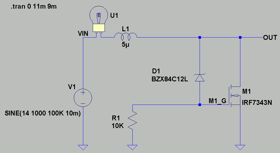

OP Persönliche Seite #1925707
Danke für die viele Arbeit. Hm. Ich hänge mal ein paar Dateien an.
Begrenzen wir die Anwendung mal auf ein Auto mit 12V System. Dann also
Normalbetrieb, Anlassen, Jump-Start, versehentliche Starthilfe mit
inverser Batterie, Motor aus, Motor an, usw. Die Last mit einem
Schaltregler von 8V bis 35V und max. 5A. Das sollte auch die meisten
hier von den Daten her interessieren.
Nun die Frage, ob man einen MOSFET als Schutz für den Schaltregler
benutzen kann, wenn man diesem einen PTC wie z.B. eine Glühbirne
vorschaltet.
Vielleicht wäre es schneller zielführend, wenn man einen Etwa-Wert für
die Größe des Siliziumchips in einem kräftigeren MOSFET hätte. Dann die
Wärmekapazität dessen mit der des Glühdrahtes der Birne vergleicht.
Wobei man berücksichtigen muß, das die Glühfunzel beim Aufheizen
hochohmiger wird und die Grenztemperatur für diese vielleicht 5000K ist,
für den MOSFET vielleicht 250°C. Beides keine Dauerzustände.
Das ist aber nicht alles. Denn irgendwann fliegen schlicht die
Bondingdrähte bzw. die Strukturen auf dem MOSFET weg.
Vor Jahren hatte ich mal ne Xenon-Blitzlampe mit einem Halbleiter
während des Blitzens moduliert. Also in ein paar Mikrosekunden irgendwo
300-500A an- und ausgeschaltet. Naja, es funktionierte, der Halbleiter
knackte eine zeitlang, dann ging nichts mehr. Vermutung: Jedesmal hat es
einen Teil des Dies zerlegt...

Gast #1926570
Wird das peak Current rating überschritten?
Wenn nein, dann bau aus den Angaben ein elektrisches ESB. Wird dan eine
Kette von RC Tiefpässen (wie du schon rausgefunden hat) und schick deine
Signal (Leistung entsricht Strom) rein. Die Spannungen an den
kapazitäten entspricht dann den Temperraturen an Sperrschicht, Gehäuse,
KK, etc. Das ganze löst dan dann mittels Lapalcetransformation. Oder
einfach in ein SPICE klopfen.
Weiters könnte "Rebeca-3D" sehr hilfreich sein.
Macht dann solche Aussagen:
http://www.rebeca3d.com/Download/r3dweb_sample_results.pdf
Bei Visahy/Siliconix gibts die Simulationen Online:
http://www.vishay.com/docs/69510/an832.pdf
MFG
OP Persönliche Seite #1926655
Danke!
Dieses Rebeca sah ja auf den ersten Blick bei Vishay gut aus. Nach 5
Minuten Klicken kamen dann nur Fehlermeldungen. Geht auch nur bis
Duty-Cycle 1:1000 und maximal 1KW. Ltspice simuliert schon 14KW.
Lassen wir das.
Laplace kann ich nicht.
Ich werde versuchen einfach Angaben über die Silizium-Masse für einen
typischen MOSFET zu finden. Dann kann ich die aufnehmbare Wärmekapazität
berechnen.
Das Modell für die Glühlampe ist auch noch nicht kalibriert. Viel Arbeit
folgt.

OP Persönliche Seite #1926879
Falk Brunner schrieb:
Bei deinen Antworten kann ich immer genüßlich Mandeln essen und Kaffe
dazu schlürfen.
> Was willst du denn alles mit Spice simulieren? Halte ich für
> Zeitverschwendung. Eine grobe Abschätzung auf dem Papier mit
> anschliessendem realen Test ist 10mal sinnvoller. Auch Glühlampen würde
> ich nicht in Spice simulieren wollen. Das ist alles sehr akademisch. Und
> ne Glühlampe mit ihrem vibartionsanfälligem Glühfaden in einem KFZ? Nee,
> lass mal.
> Und sag vor allem mal KONKRET, was du machen willst. Siehe
> Netiquette.
Du erinnerst dich:
10 Impulse sinusförmig 100KHz bei 300Apeak. Überlebt der MOSFET oder
nicht? Typ IRL530 oder auch gern ein anderer.
Das sollte wirklich ganz KONKRET sein.
Solange die Glühlampe nicht glüht, ist sie nicht sonderlich empfindlich.
