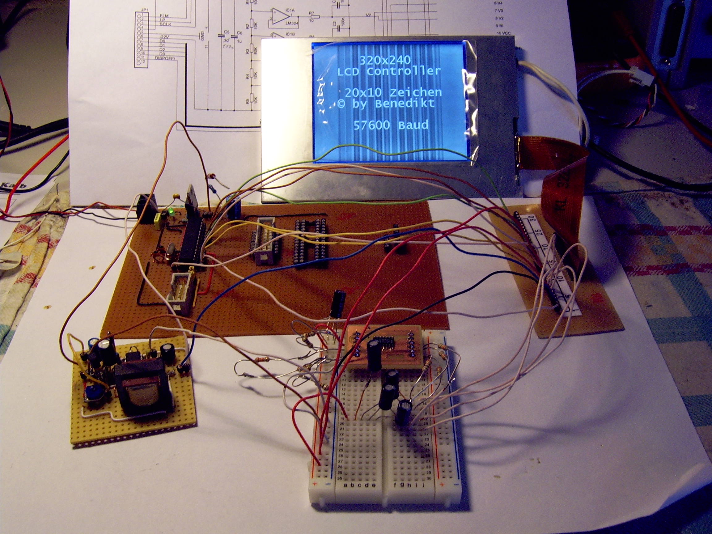

Hallo Kai, Danke für deinen Beitrag! Ich würde sagen deine Erkenntnisse sind meinen nicht nur ähnlich, sondern sie stimmen sogar zu 100%. Auch die Datenblätter die ich für die Zeilen- und Spaltentreiber gefunden habe stimmen ganz genau, da braucht man nicht weiter zu suchen. Es geht also "n u r" um das richtige timing und den Kontrast. Beim timing bin ich nicht so fit, was das Umsetzen der Angaben im Datasheet angeht. Den Kontrast habe ich, wie bereits gesagt, nur mit einer Widerstandskette aufgebaut, wobei ich von dem im Datenblatt angenommenen 1/15 bias ausgegangen bin. Das sieht dann so aus: V1 = VCC | 3k | V6 | 3k | V3 | 33k | V4 | 3k | V5 | 3k | VEE = ca -17 bis -20V scheinen zu passen. Wäre super wenn du es auch mal testen könntest. Gruß Bruno
Hi, versucht es mal so. Ich hatte damals professionelle Hilfe. Es läuft so mit Benedikts Code Leider ist der Kontrast sehr flau. Irgendwie sowas wie Überprechen ist drauf. Wigbert

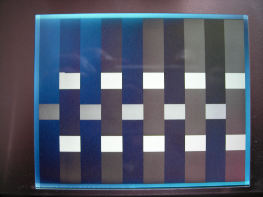

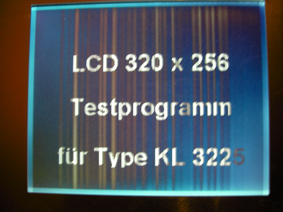

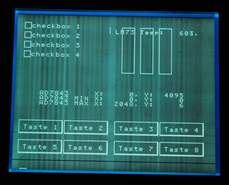

Hi, Bild wiedergefunden. Man muss den Kontrast sehr stark zurückdrehen um die "Streifen" nicht mehr zu sehen. Man könnte versuchen, die Treiber abzudecken, bringt sicher nicht viel. Für ein GLCD mit Graustufen wurde es dann meinerseits uninteressant. Wigbert

Das war ein super Hinweis! Wie du siehst, habe ich eine gute und eine schlechte Nachricht: Erstens zeigt mein LCD ein sehr scharfes und schwarz/weißes (d.h. ohne Blaustich) Schachbrett. Allerdings ist ein Spaltentreiber in das Elektroniknirvana eingegangen. Das kommt davon, wenn man zuerst die Logikspannung und danach die Kontrastspannung ausschaltet. Die Kontrastspannung erzeuge ich übrigends immer noch mit der einfachen Widerstandskette. Was habe ich getan? Zuerst habe ich den E8504CZZ-Code versucht. Der Effekt war genau so wie bei dir. Dann habe ich einen alten Schachbrettcode für ein 320x240 LCD genommen. Der Erfolg super, wie das Bild zeigt. Warum trotzdem alle 256 Zeilen angesteuert werden weiß ich noch nicht. Eine einfache Änderung auf 256 Zeilen funktionierte dann ebenfalls problemlos. Natürlich habe ich überlegt, was diesen Code vom E8504CZZ-Code unterscheidet und dabei ist mir eingefallen, daß ich bei meinen Codes die Steuerung des M (AC) Ausgangs weggelassen hatte, weil er bislang überflüssig war. Das habe ich natürlich schnell geändert, was zur Folge hatte, daß das Bild nun ganz leicht flimmert. Was sonst noch anders ist kann ich nicht feststellen, da mir der E8504CZZ-Code nur als hex vorliegt. Bruno
Toll, den Pin 8 (M) hab ich auch nicht belegt, oder wie meinst Du das. Ich hab auch nur für das E8504CZZ den Hexcode. Aber der Beitrag "Einfacher Low Cost LCD Controller für 320x240 LCD im Textmodus" wäre ähnlich, nur mit andere Font. Kannst Du mal Dein Schachbretthex posten. Ich probier das morgen dann aus. Wigbert
So hab mal so ein kl3225 auch angeschlossen. Soweit funktionierts ansich Klasse. Der Kontrast ist wie erwartet für so ein altes Display nicht gerade berauschend aber dennoch brauchbar. Ich habe mir vor kurzem ne kleine Platine für den Referenzspannungskram der LCDs gemacht hier hab ich an den Ausgängen keine weiteren Kondensatoren angeschlossen. Die eine dunkle Linie scheint wohl daher zu kommen das mein s1d13700 auf 240 Zeilen eingestellt ist den man sieht wie sich unten Bild wiederholt. Ich muss mal eine art rampen bild erzeugen damit kann man das Verhalten bei viel inhalt auch gut testen. Hier hatte ich damals so ein Problem. Beitrag "Re: Kontrast Probleme / Übersprechen bei einem GLCD" MfG Kai
Diese LCDs müssen mit Wechselspannung betrieben werden, d.h. keine Zeile darf ständig mit der selben Polarität angesteuert werden, sonst gehen sie kaputt. Bei allen bisher von mir eingesetzten LCDs wurde diese Wechselspannung intern erzeugt, bei dem KL3225 aber offensichtlich nicht. Benedikt hat das Ausgangssignal für M am Pin PB4 vorgesehen. Anliegend zwei hex Dateien. Zum einen die 320x240 ohne M Signal und zum anderen die 320x256 mit M Signal. Bruno
>Diese LCDs müssen mit Wechselspannung betrieben werden, d.h. keine Zeile >darf ständig mit der selben Polarität angesteuert werden, sonst gehen >sie kaputt und wie macht man das im Code? >Benedikt hat das Ausgangssignal für M am Pin PB4 vorgesehen stimmt, ich hab das nochmal aufgebaut, M wird benötigt bei Benedikts Code sonst ist das Bild kaum zu erkennen. Wigbert
Ist ja toll, ich habe genau die gleiche Pinbelegung heraus gepuzzelt. Da war ich ja nicht der einzige. Allerdings habe ich noch keinen Adapter für den LCD-Controller gebaut. Das werde ich dann mal machen.

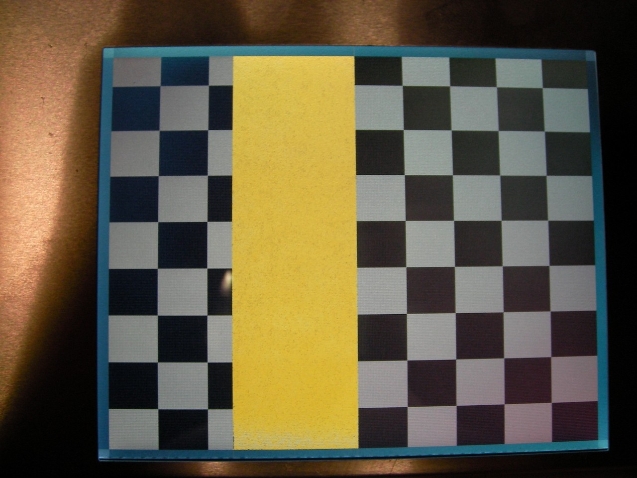

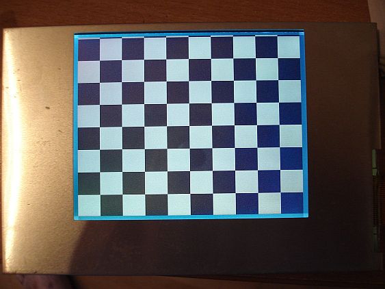

In der Zwischenzeit habe ich mir ein neues Display besorgt um heraus zu finden, warum mein Schachbrett funktioniert, der Benedikt Code aber nicht. Ein Unterschied ist offensichtlich. Beim Schachbrett werden im Interrupt nur fertige Pixel-Zeilen aus dem SRAM übertragen, wogegen bei Benedikt die Zeichen im SRAM als ASCII abgelegt werden und im Interrupt die entsprechenden Bytes aus dem Flash ausgelesen und dann übertragen werden. Bevor ich an diesen Unterschied gegangen bin habe ich aber noch etwas mit dem Schachbrett experimentiert und dabei folgendes festgestellt: Bei Test 1 ergibt sich ein schönes klares Bild. Lasse ich aber eine komplette Zeile aus, d.h. erzeuge ich eine unregelmäßige Anordnung der weißen Felder, dann ist die Anzeige nicht mehr sauber. Wenn mir jemand dafür eine Erklärung geben könnte, wäre ich interessiert. Bruno
Diese Frage habe ich auch gestellt und man hat mir geantwortet:
Ein Schachbrett als Testbild ist höchstens für die Marketing-
abteilung brauchbar, denn damit sieht nahezu jedes LCD gut aus,
da die Belastung sich gleichmaßig über das gesamte LCD verteilt.
Denn in jeder Zeile sind gleich viel Pixel an, in jeder Spalte
auch.
Wigbert

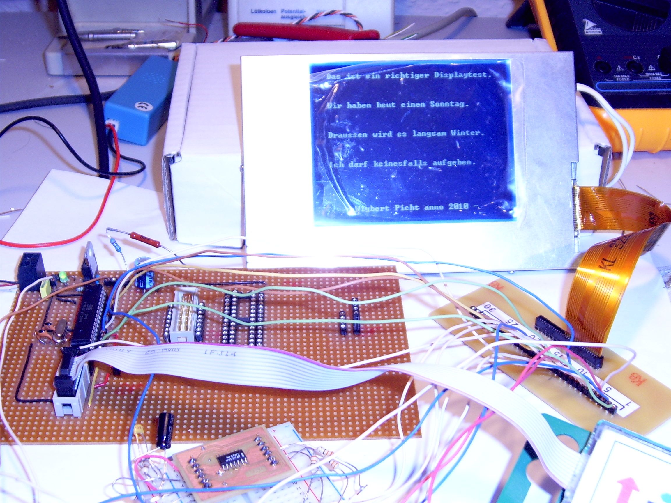

Hey, das ist ja super!!! Wie hast du das hinbekommen? Einfach Bilder ohne jeglichen Kommentar, das grenzt ja schon an Quälerei. Wo ich mich doch schon tagelang damit rumplage. Gruß Bruno
@Bruno M. (brumay) Den Code kann und will ich hier nicht reinstellen. Geh mal meine Hinweise weiter nach. Wigbert
Hallo Wigbert, tut mir leid, aber du sprichst in Rätseln. Ich erwarte gar keinen Code, aber ein etwas deutlicherer Hinweis auf die Problemlösung wäre nett. Bruno
Erhöhe mal M pro Frame, was etwas Geduld braucht. Ist M zu wenig, was bei Dir der Fall ist, schlechtes Bild. Ist M zu hoch, könnte das Bild wieder schlechter werden. Wigbert
Danke, das ist Klartext. Jetzt habe ich wieder was zu tun! Bruno

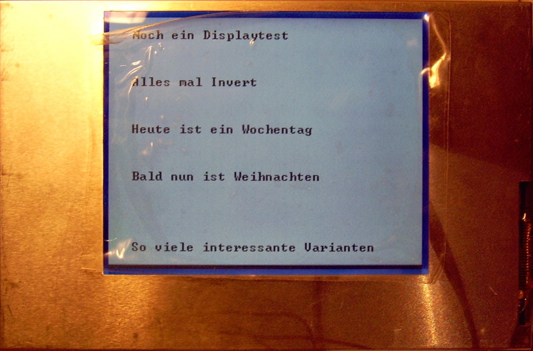

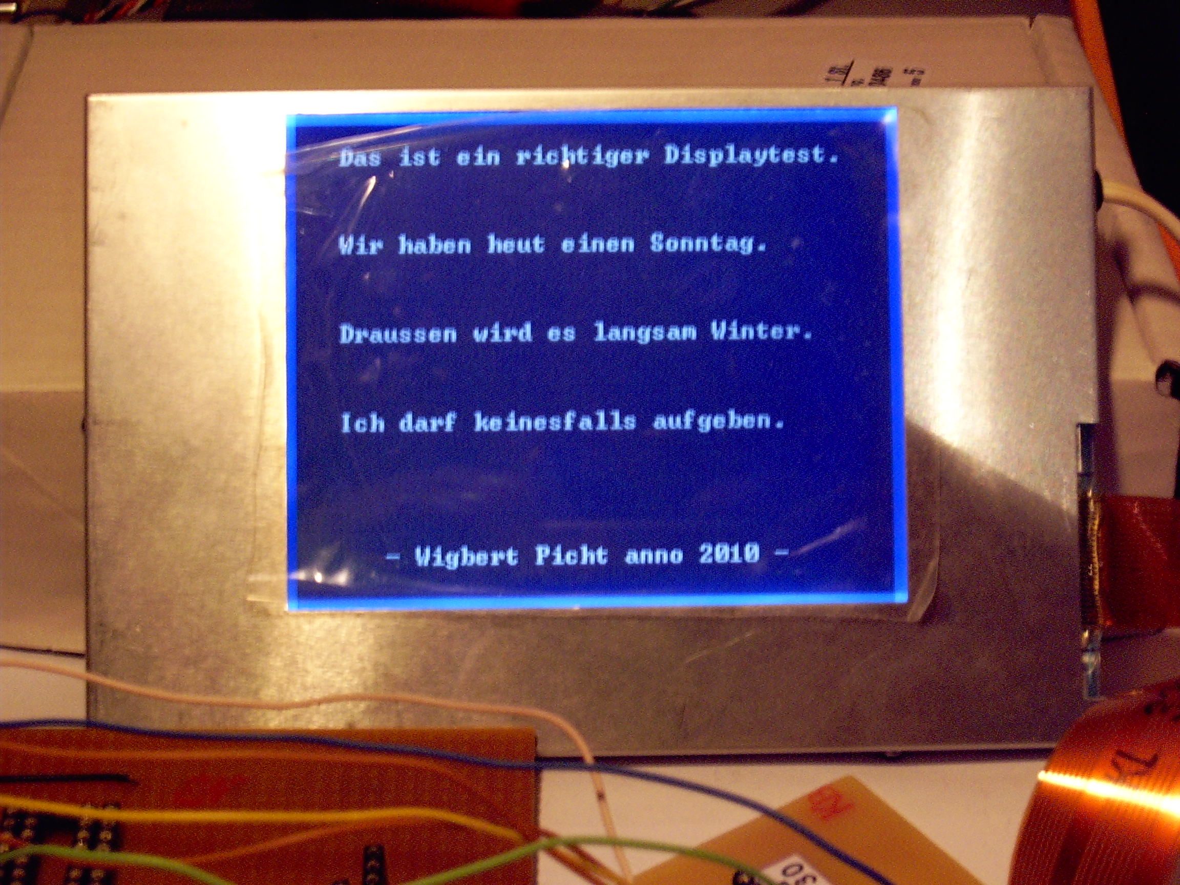

Inzwischen ist mir zumindest klar geworden, warum der Text in meinem
letzten Bild so zerhackt ist. Über der ganzen M-Justiererei hatte ich
völlig vergessen in den Daten die Nibbles zu vertauschen.

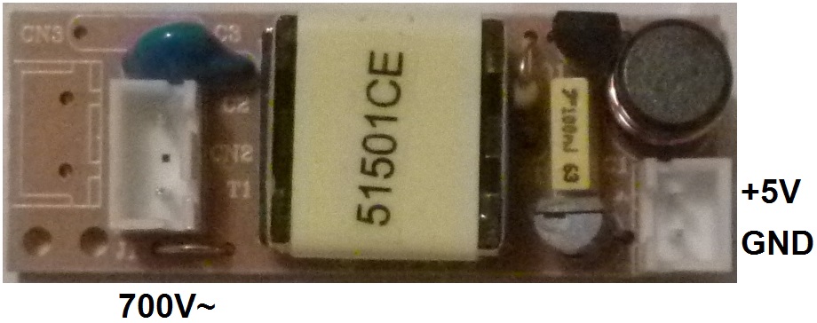

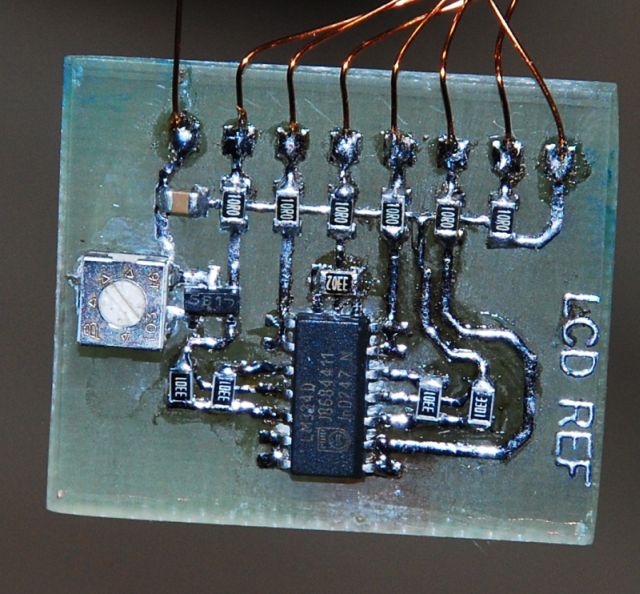

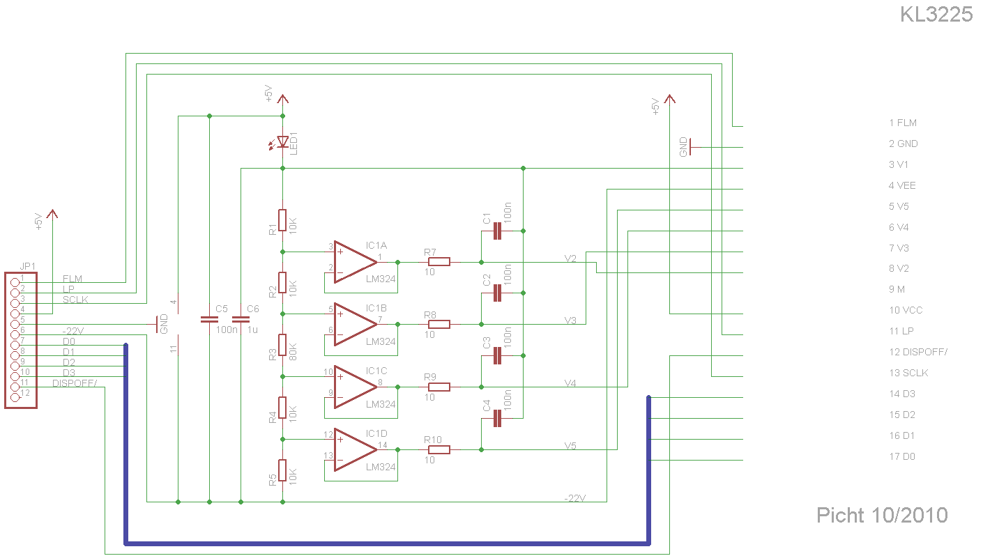

Ich geb Dir mal die Spannungen zur Sicherheit. 3,07 1,25 -0,55 -18.54 -20.35 das wäre mein AP. HW; SW ok? Wigbert
Dann habe ich wohl ein neues Feld. Meine Werte sind: -21,05 -19,38 -17,78 0 1,6 Bei genauem Hinsehen habe ich jetzt auch festgestellt, daß ich etwas anders verdrahtet habe. Was meinst du mit HW und SW? Bruno
ach bruno, das stimmt doch gar nicht. Gegen GND gemessen? HW= Hardware, was dann wohl erstmal stimmen sollte. >Wie ich aber aus anderen Threads weiß, nimmst du >sehr wohl auch gerne die Hilfe anderer in Anspruch. na ja, alles erzählt man mir auch nicht. Wigbert
Noch mal etwas klarer: VEE: -21,05 V5: -19,38 V4: -17,78 V3: 0 V2: 1,6 V1: 5 alles gegen GND Bruno
na, V1 5V? ohne Diode? Schafft der OPV das? Wigbert
Der OPV würde das schaffen. Das ist einer aus einem NANYA Display, der auch mit 5V betrieben wird. Ich schreibe aber würde, da mein OPV tatsächlich nur mit der Spannung nach der Diode versorgt wird, V1 aber direkt von der 5V Quelle. Deswegen habe ich vorher von einer anderen Verdrahtung gesprochen. Ich sehe schon, das wird ein etwas größerer Umbau. Bruno
wenn ich V1 von 5V nehme, hab ich Sreifen ohne Ende. Mal eben probiert. Wigbert

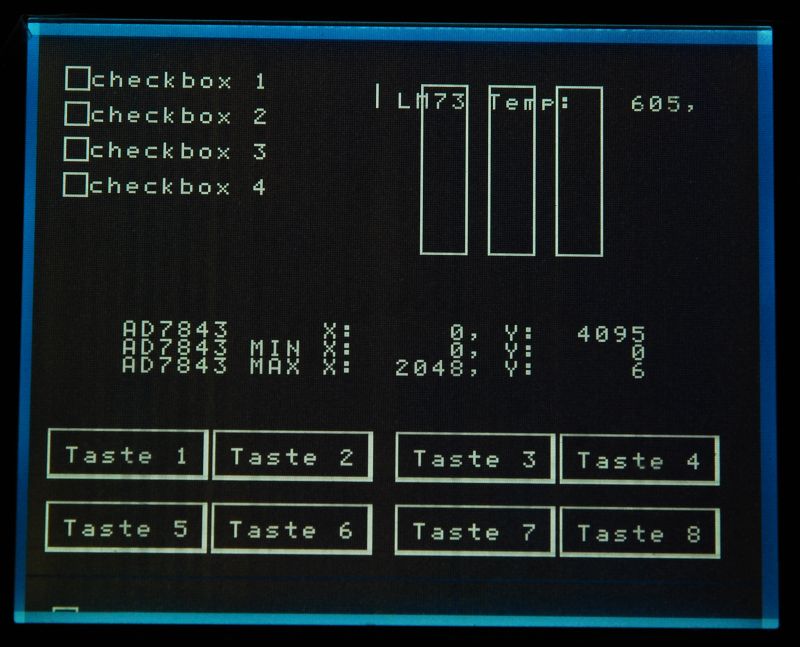

Hallo Wigbert, es ist geschafft. Die Spannung war tatsächlich der ganz entscheidende Faktor. Ich meine der Kontrast ist jetzt so gut, da müßten auch die Graustufen funktionieren. Nochmals herzlichen Dank für die Unterstützung. Sollte es Fragen geben, dann nur zu. Mit einer Ausnahme, für den M-Takt gilt: Wie du mir, so ich dir :-) Als Erfahrung kann ich festhalten: Kontrastspannung und M - Takt haben den entscheidenden Einfluß auf ein sauberes Bild. Kein Wunder, daß die Hersteller bei den neueren LCDs diese Elektronik gleich eingebaut haben. Bruno
War natürlich prompt das falsche Bild!
na geht doch, hätte wir schon vor Tagen haben können, wenn die Spannungen gestimmt hätten. So schlimm einige n-Line Werte zu probieren? Ende gut alles gut. Wigbert

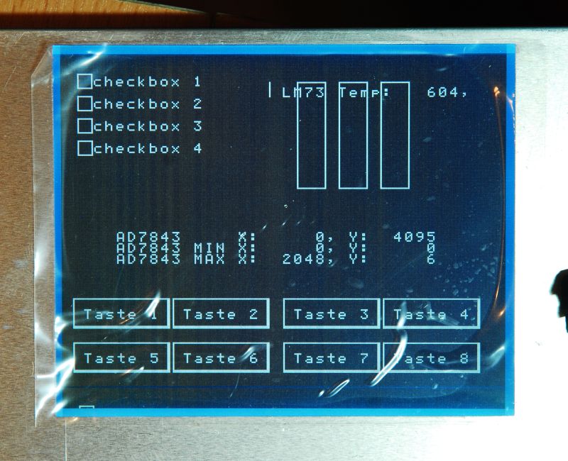

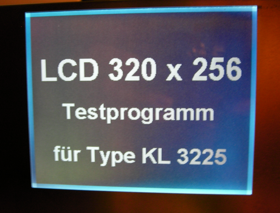

Hallo! Danke allen die dieses Projekt tatkräftig unterstützt haben und mir den Nachbau ermöglicht haben. Tolles Projekt!! LG Gianfranco
