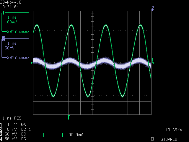

Ich versuche jetzt schon einige Zeit, einen TI OPA847
(http://focus.ti.com/lit/ds/symlink/opa847.pdf) zum laufen zu kriegen.
Zuerst habe ich ihn in eine selbst entworfene Schaltung eingebaut, am
Ausgang hatte ich jedoch nur Schwingungen, ohne das ich ein
Eingangssignal anliegen hatte. Also habe ich überlegt, meine Kenntnisse
im Layout sind nicht so gut, daran könnte es gut liegen.
Ich habe bei danach TI noch eine Demoplatine (DEM-OPA-SO-1B,
http://focus.ti.com/lit/ug/sbou026b/sbou026b.pdf) gekauft. Darauf habe
ich dann den Op-Amp und die restlichen Bauteile nach der
Beispielschaltung FIGURE 1 aus dem Datenblatt des Op-Amps (Seite 10)
gelötet. Somit sind jetzt verbaut die Widerstände R1-R4, die
Kondensatoren C1 und C2 (Conrad 445273), die Kondensatoren C5 und C6
(Conrad 501175) sowie SMA Einbaubuchsen für Input und Output (Conrad
730635). Am Disable Pin wurde nicht angeschlossen.

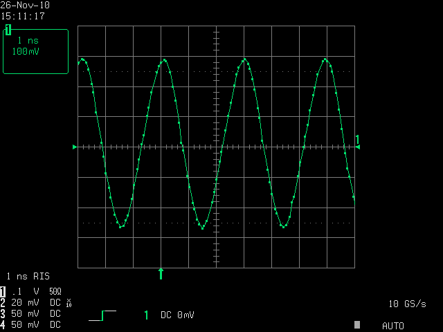

Soweit sollte es dann funktionieren, also habe ich die
Versorgungsspannung (+/- 5V) angeschlossen sowie am Eingang einmal
einfach einen 50 Ohm-Abschlusswiderstand und einmal einen
Signalgenerator. Das Ergebnis war das gleiche wie auf meiner eigenen
Platine, es ist im Anhang zu sehen.

Ich habe mich wie schon erwähnt an dem Aufbau FIGURE 1 gehalten. Da ich
die Werte nicht genau passend da hatte habe ich jetzt verbaut:
R1 47 Ohm (statt 50)
R2 39 Ohm (statt 39,2)
R3 680 Ohm (statt 750)
R4 47 Ohm (statt 50)
Damit sollte er doch bei einer Verstärkung von ca. 17,5 liegen. Wäre es
wohl besser, erstmal eine höhere Verstärkung zu wählen, ist er dann
stabiler?

Außerdem verstehe ich die Anzeige deines Oszis nicht: Wie groß ist ein
Skalenteil in beide Richtungen?
von Johannes S. (oberekel)
@Bierhaubitze
Die Kondensatorwerte habe ich direkt so aus dem Beispiel des
Datenblattes und der Aufbauanleitung für das Demonstrationsboard
übernommen, da ich möglichst wenig verändern wollte für den Anfang.
Die Skala im Oszi ist 1 ns und 100 mV. Der Op-Amp führt somit eine
Schwingung mit einer Periodendauer von ca. 3 ns und einer Amplitude von
550 mV_pp aus.

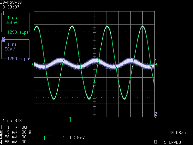

Ich habe jetzt als erstes Mal die Spannungen an den Versorgungspins des
IC vorgenommen. Die beiden Bilder (+5V und -5V) wurden jeweils mit
passendem Offset aufgenommen, man sieht ein Schwanken der
Versorungsspannung um +/- 20 mV jeweils. Ist das für so einen Op-Amp
generell schon zu viel? Ich werde es jetzt auf jeden Fall noch mit
zusätzlichen Abblockkondensatoren versuchen, aber es würde mich generell
interessieren, wie konstant die Spannung für so ein IC gehalten werden
muss.
Miss doch bitte auch mal die Masse an verschiedenen Punkten...
(Richtig: Masse gegen Masse ;-)
Ist ein LeCroy LC534M, ausgelesen über die Software ScopeExplorer.
