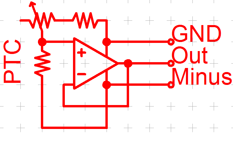

So. Habe das nun aufgebaut und geht soweit auch (Erster richtiger Test
wird Sonntag sein)
Frage mich aber gerade wie ich das am besten per Poti einstellbar machen
kann sodass der bei bestimmter Temperatur eine bestimmte (richtige)
Menge hoch/rutner geht aber auch auf der richtigen höhe ist.
Kann mir da jemand helfen?
Anbei der aktuelle Plan.
(Momentan noch das Problem das ich zwar für eine bestimmte Temperatur
einstellen kann aber sobald die Temperatur driftet er nicht stark genug
nachreguliert.)

Bevom man irgendwas mit irgendwelchen Elementen zusammenkloppt, sollte
man den Zusammenhanz zwischen Temperatur und Kontastspannung vermessen
haben.
Also, welche Spannung braucht man bei welcher Temperatur ?
Gast #1954582
Leider habe ich das nochnicht ausgemessen. Werde ich mal beim nächsten
Mal testen müssen.
Hatte mir das so vorgestellt das ich wenn ich das nächste Mal unterwegs
bin dann einmal einstellen kann das der Kontrast richtig ist wenn ich
losfahre (0Punkt) und dann nochmal wenn das Warm ist. Muss ja nicht 100%
ohne veränderung sein, sollte nur so sein das es dauerhaft zu lesen ist.
Heute beim Praxistest (150km mit voller aufgedrehter Heizung) schaute es
schon recht gut aus: Ab ungefähr normaler Zimmertemperatur ggf. sogar
etwas darunter war es gut zu lesen und es wurde auch bis zu einer
Temperatur von ca. 35°C (geschäzt) nicht Schwarz.
