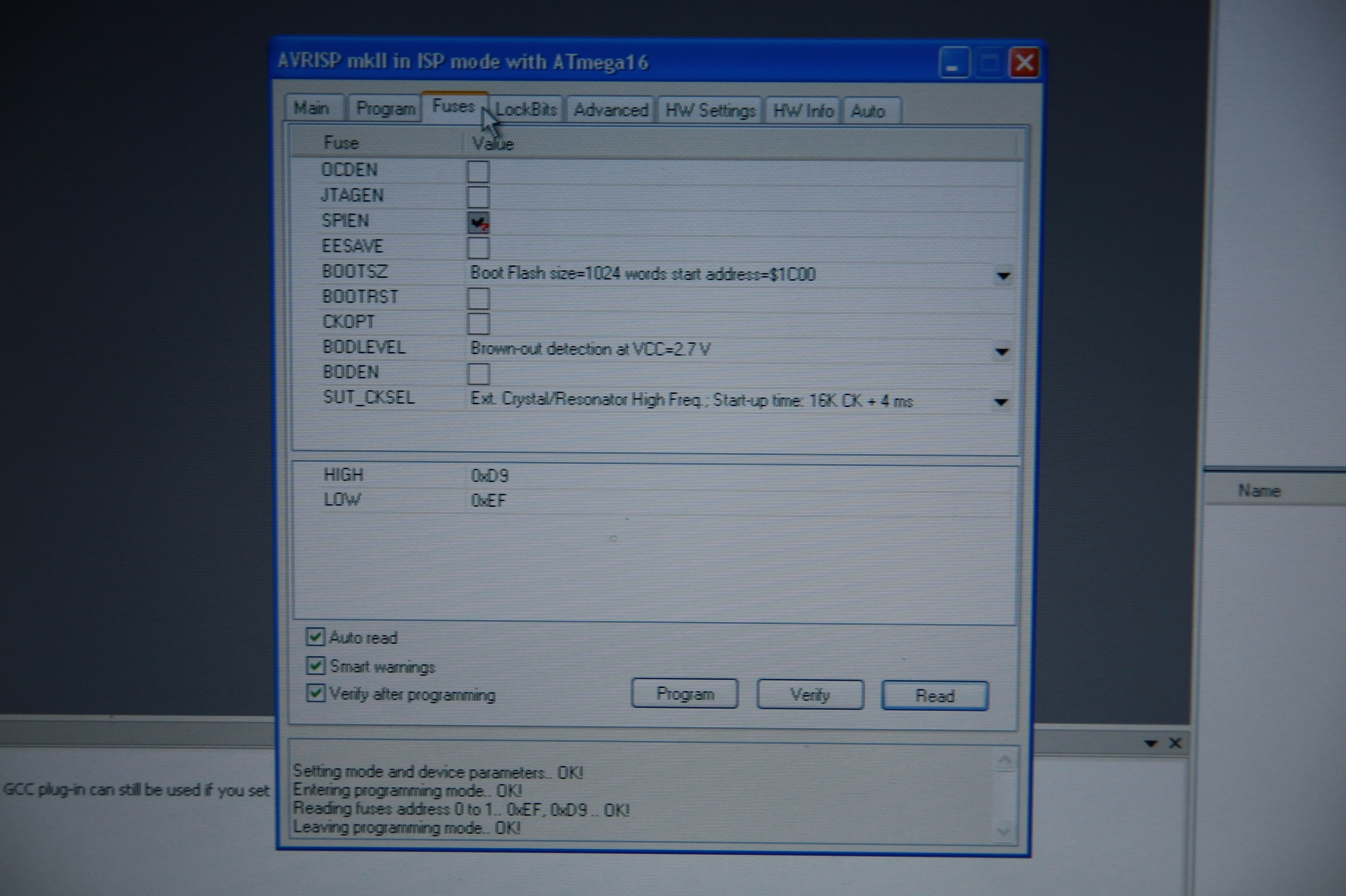

von me (Gast)
zu deinem Problem:
wie sehen die Fuse-Settings aus?
von Zehn V. (langerblitz)
@ samuel C.
danke erstmal für die antwort.
das mit dem speichern hatte ich schon vor, nur weiß ich eben nicht, wie
man einen befehl durch eine variable ersetzt.
könntest du mir das bitte erklären? danke!
@me
alle fuses, darunter auch jtagen, außer spien, sind ausgeschaltet.

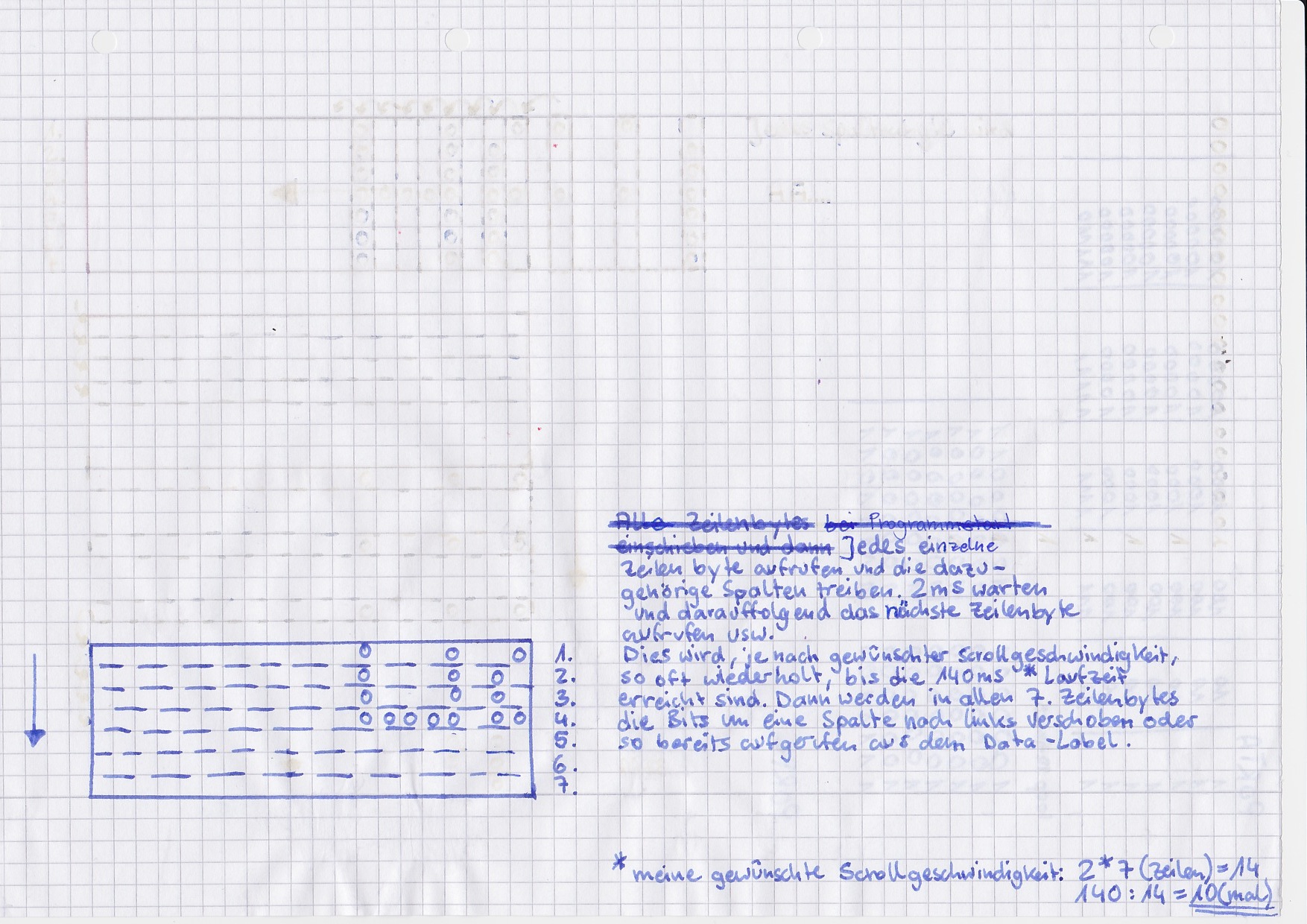

also soll ich in einer zeile nur einmal gosub schreiben und dahinter
alle befehle, die ich brauche? wenn das so ist, werde ich das so
umschreiben.
ich habe bereits einen teil geschrieben. da es aber so lang ist, dachte
ich, dass der code hier den rahmen sprengen würde.
aber ich machs mal. ich denke, dass jeder scrollen kann. (:

hier die fusebits
ich möchte mit dem code jede einzelne zelle einzeln ansteuern. keine
lust, mich mit der bitschubserei zu schlagen. ich bekomms nochnichtmal
auf die reihe, einen hc595 zum laufen zu bekommen...
von Peter (Gast)
Sven Schmidt schrieb:
> hier die fusebits
kann kann auch screenshots ohne Handy machen

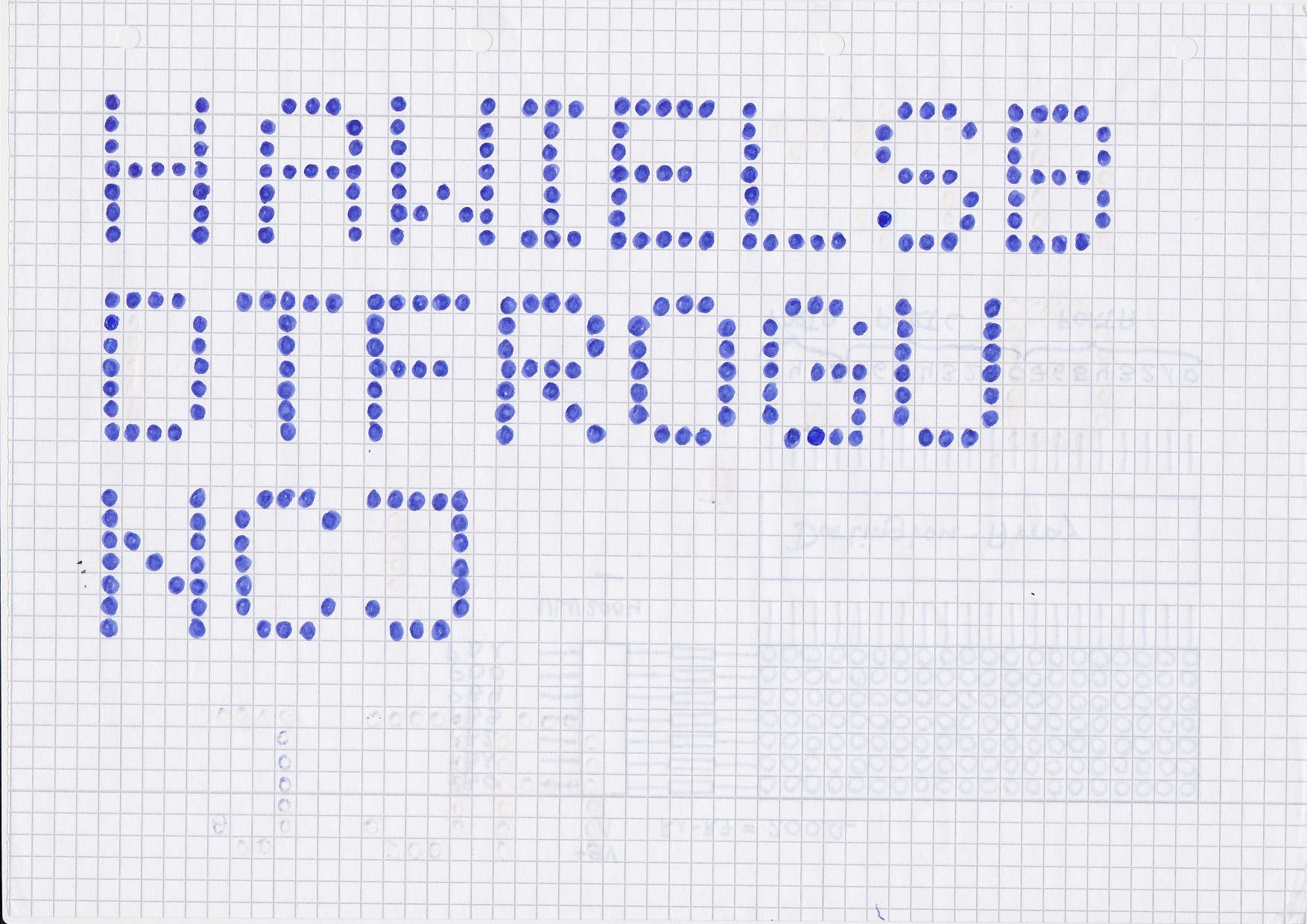

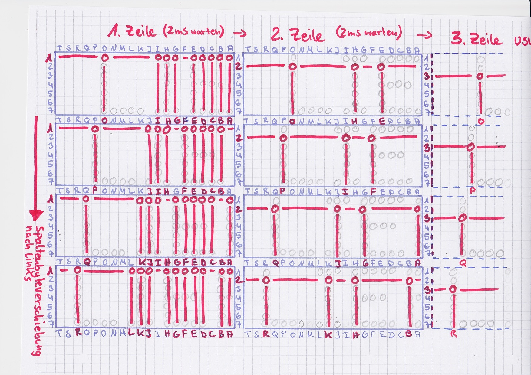

nun zum wesentlichen: ich hab euch jetzt eine schaltung von meinem
aufbau und alle buchstaben, die im text vorkommen, im led-matrix-grafik
aufgezeichnet.
im grunde sollen alle bits der 20 spalten je zeile immer um eine stelle
nach links verschoben werden. zuvor jedoch müssen alle zeilen (1-7) mit
den entsprechenden spalten etwa 7 mal wiederholt werden, damit die
schrift zum einen nicht zu schnell läuft und zum anderen kein flimmern
auftritt.
ich habe mir überlegt, dass jede periode (zeile 1-7) je 14ms in anspruch
nimmt (quasi 7 mal 2ms. jede zeile darf nur 2ms leuchten).

der text ist:
"L_I_E_B_E   L_E_N_A" warten, bis "L_E_N_A" verschwunden ist "F_R_O_H_E
W_E_I_H_N_A_C_H_T_E_N   U_N_D   E_I_N_E_N   G_U_T_E_N   R_U_T_S_C_H
I_N_S  N_E_U_E   J_A_H_R_!
ein unterstrich ist jeweils immer eine leere spalte, also ein
abstandshalter. zwischen den wörtern sind immer 4 spalten frei.

Im Bildanfang habe ich zum einen die Spalten- und zum anderen die
Zeileschiebung. Bei der Spaltenverschiebung (Skizze mir viel rot(: )
wird also immer das gesamte Spaltenbyte um eine Spalte nach links
verschoben.
Nehmen wir an, ich muss die erste Spalte von dem "L" darstellen. Erst
müssen alle 7 Zeilen durchgeschaltet werden. Dies wird dann mit einer
Schleife 10 mal wiederholt. Ist dies geschehen, wird dieses Spaltenbyte
vom "L" von Spalte O nach P verschoben. Und so geht das immer weiter...
das ist also die leichtere Variante, ja?
Ich habe jetzt schon eine grobe Vorstellung, wie das Programm laufen
könnte:
1. Variablen setzen
2. Schleifenanfang
3. erstes Spaltenbyte A des Textes aufrufen
4. alle Zeilen 10 mal durchschalten
5. Spaltenbyte A um eins nach links verschieben, Spaltenbyte B aufrufen
6. weitermachen, bis alle Spaltenbytes durch sind.
7. Wiederanfang
So habe ich das Programm nun verstanden. Ich hoffe, dass es so im
Prinzip laufen soll. Danach widme ich mich den Befehlen. Mir ist jetzt
nur wichtig, dass ich das Prinzip verstanden habe.
Und ich geb es zu: Das ist tausend mal einfacher, als alle Koordinaten
einzeln zu setzen.
Hier noch das zweite Bild, habe es dummerweise vergessen mitanzuheften.

EDIT:
JTAGEN habe ich schon lange aus...
Alle Portpins lassen sich schalten, das habe ich gestestet. Also an
denen kann es ganz sicher nicht liegen.
