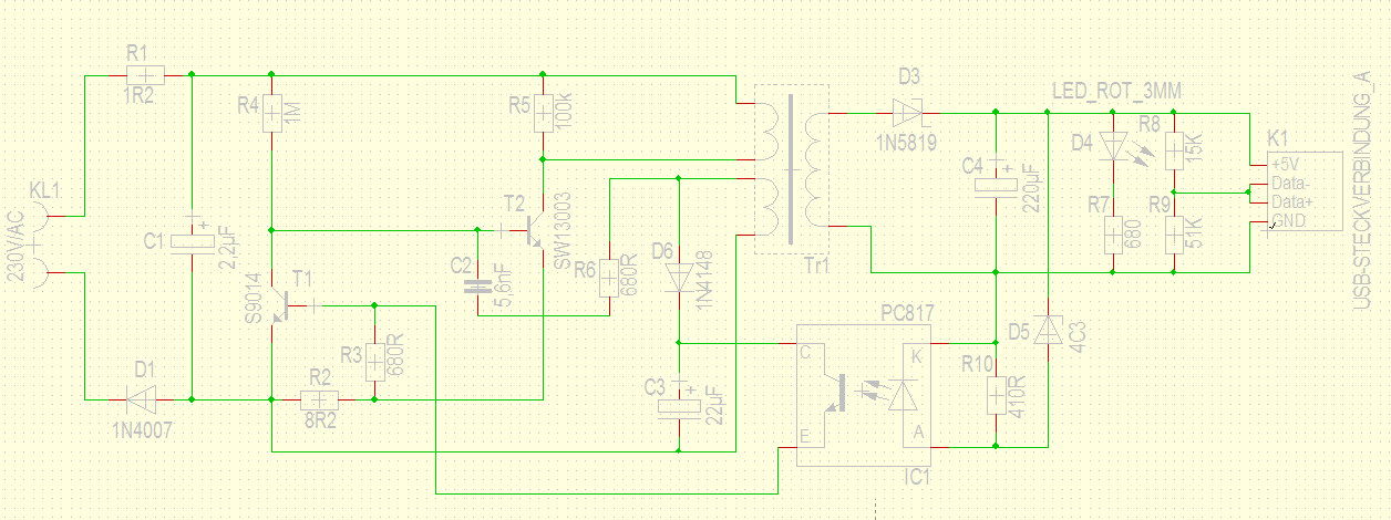

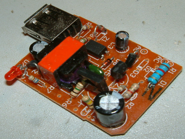

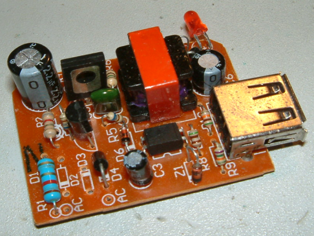

Ich war mal neugierig was sich hinter so einem USB-Schnelllader für
99Cent verbirgt.
http://www.amazon.de/Schnelllader-einsetztbar-Netzteil-Ladekabel-Ladeger%C3%A4t/dp/B002TM4RTW/ref=pd_cp_ce_1
Also bestellt, auseinander gebaut und anhängendes Schaltbild
aufgenommen.
Allerdings verstehe ich die Schaltung nicht wirklich. Kann mir da jemand
auf die Sprünge helfen?
Auch von dem Hochvolt-Schalttransistor finde ich nirgends Unterlagen.
Grüße

Ja, sieht so aus, denn auf der Leiterplatte gibt es noch freie Pads für
einen Brückengleichrichter aus 1N4007.
However, es funktioniert.
Das ist ein Sperrwandler.
T2 ist der Schalttransistor; sowas wie ein MJE13003 (wurde ja schon
genannt).
Und T1 leitet. wenn an R2 mehr als ca. 0,7V abfallen. Das passiert
(wegen R2 = 8,2 Ohm) bei ca. 85mA Strom.
R2 liegt in der Emitterleitung von T2. Fließen also mehr als 85mA über
T2, leitet T1 und entzieht T2 den Basisstrom. T2 schaltet damit ab.
Nun fließt kein Strom mehr über die Primärwicklung vom Übertrager.
Folglich entstehen an allen 3 Wicklungen Induktionsspannungen.
Die Induktionsspannung in der Ausgangs-Wicklung wird über D3
gleichgerichtet; das ist dann die Ausgangsspannung. In der "oberen"
Wicklung auf der linken Seite entsteht natürlich auch eine
Induktionsspannung. Die ist eher unerwünscht, weil sie sich auf die
gleichgerichtete Netzspannung aufaddiert und somit die Spannung am
Kollektor von T2 sehr hoch werden lässt.
Daher muss T2 sehr spannungsfest sein; üblich sind bei Sperrwandlern
600...800V-Transistoren (ich habe aber auch schon welche mit
500V-Transistoren gesehen).
Die "untere" Wicklung auf der linken Seite liefert auch
Induktionsspannung. Und diese dürfte so gepolt sein, dass sie T2
gesperrt hält.
Sobald sich die magnetische Energie im Übertrager weitgehend entladen
hat, wird die von dieser Wicklung gelieferte Spannung zu gering, um T2
gesperrt zu halten. Dann bekommt T2 über R4 wieder genug Basisstrom und
schaltet durch. Das lässt in der unteren linken Wicklung vom Übertrager
eine Induktionsspannnug entstehen, die diesmal so gepolt ist, dass sie
zusätzlichen Basisstrom für T2 liefert. Damit wird nun magnetische
Energie in den Übertrager geladen.
So lange, bis der durch T2 fließende Strom 85mA überschreitet und T2
über T1 wieder abgeschaltet wird.
Der Optokoppler liefert T1 Basisstrom und schaltet damit T2 ab, sobald
der Fototransistor leitet, also die Ausgangsspannnug des Wandlers so
hoch wird, dass die Optokoppler-LED zu leuchten beginnt.

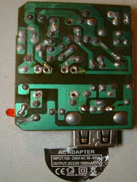

Gast #1957296
Zeige schrieb:
> bitte mal die Leiterbahnseite.
Bitte.
Die Angabe auf dem Typenschild von 1000mA max. Ausgangsstrom ist
gelogen. Bei einer ohmschen Last von 5 Ohm bricht die Ausgangsspannung
auf 3,3V zusammen. Bei 10 Ohm bleibt die Ausgangsspannung konstant auf
5,15V.
Interessanterweise steht auf der Verpackung: max. 500mA output.
Leider bin ich noch nicht dazu gekommen den Trafo zu messen. Morgen :)

>Ich wundere mich hier, dass es billiger ist nur eine Diode statt einem
>Brückengleichrichter zu verwenden und dafür einen größeren Kondensator
>einzubauen.
Wahrscheinlich ist das alles handbestückt. Mit drei Bauteilen weniger
lässt sich die Platine wohl schneller bestücken - was mehr Gewinn
reinfährt wie der große Elko kostet...

für die Unterseite. Sieht aus, als wäre sogar für ausreichende Trennung
zur Netzseite gesorgt und auch der verwendete Optokoppler hat die nötige
Spannungs- Sicherheit lt. Datenblatt..
Gast #1957495
Was mir besonders gut gefällt, ist der fehlende Y-Kondensator zwischen
Primär- und Sekundärseite, auch wenn es vielleicht Einigen aus
EMV-Gründen nicht gefällt, aber die Gefahr für tote Halbleiter ist
dadurch deutlich geringer.
Auch von mir ein Danke an den Neugierigen, für die saubere
Dokumentation.
mfG ingo

Heute bin ich dazu gekommen den Trafo näher zu untersuchen.
Die Ergebnisse siehe PDF.
Ich habe Sekundär seitig ein Sinussignal mit 5Vss eingespeist.
Ri-Generator 50Ohm.
Dann die Frequenz so lange erhöht, bis sich das beste
Übertragungsverhältnis einstellte. Die Spannungen Primär seitig wurden
mit 10:1 Tastköpfen aufgenommen.
Die Wicklungswiderstände mit einer Pontavi Schleifdrahtmessbrücke
gemessen.
