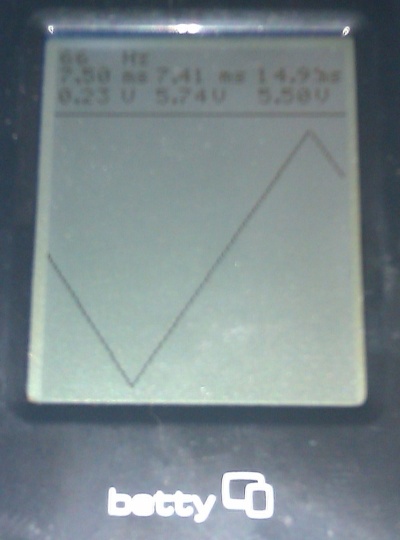

hab mal ne Betty - TV in ein Oszi für den RC-Modellbau umgebaut.
Dabei werden bestimmte Protokolle direkt dekodiert (z.B. Servo, PPM,
Multiprop):

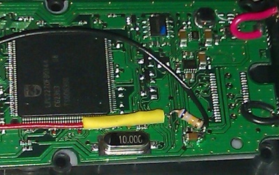

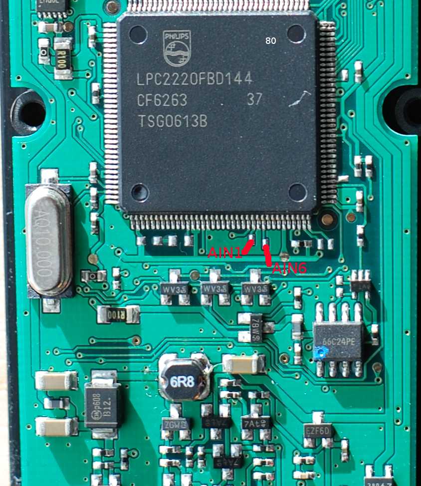

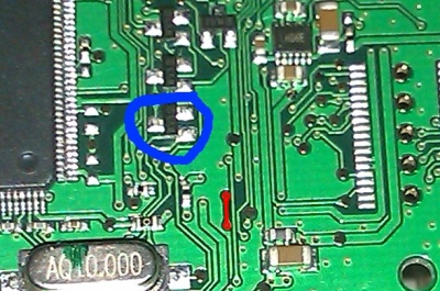

erstmal hab ich mir einen ADC-Pin von der Tastatur abgezweigt (rote
Leiterbahn in pins.jpg)
danach das für den Pulup auf dem ADC-Pin verandwortliche Bauteil
entfernt (blau makiert in pins.jpg)
und dann einen einfachen Widerstands-Teiler davor gelötet (2.Widerstand
in gelben Schrumpfschlauch in Bild: teiler.jpg)

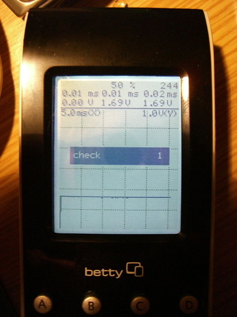

von Oliver D. (unixconf)

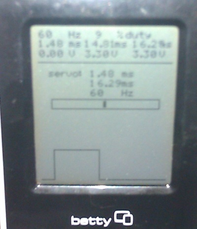

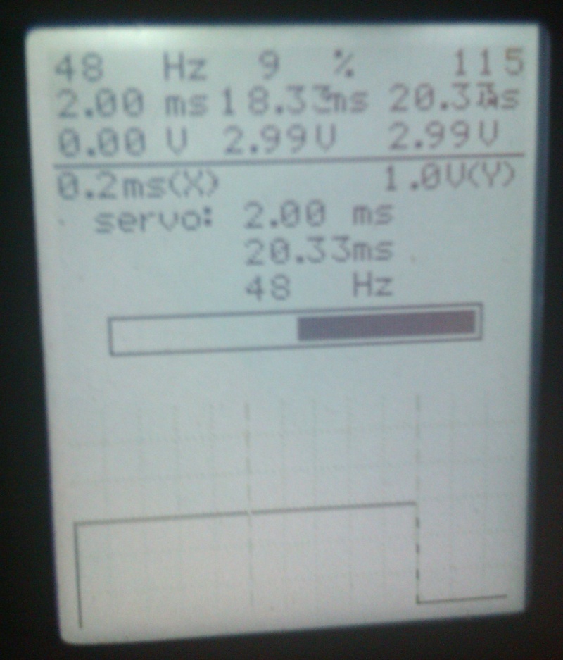

hab jetzt auch einen Servo-PWM generator drin (Servo-Tester).
Tasten:
D     Pulse/Sync-Weite (auswahl für PROG+-)
PROG+ Weite++
PROG- Weite--
C     Autodetect On/Off
OK    Pause
DBD
 Olli

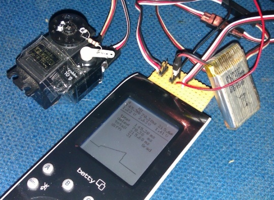

Hab mal ein Update hochgeladen,
Nun lassen sich per 'externen Sensor' (Poti, oder altes Servo-Gehäuse
mit Poti ohne Motor) auch die Drehgeschwindigkeit eines Servos messen
Dafür wird das Poti mit dem Servo-Arm verbunden und die MUTE Taste
gedrückt.
Nun fährt das Servo auf seine Start-Position und dann mit maximaler
Geschwindigkeit 0.5ms weiter,
dabei wird die Zeit vom Start-Pulse bis zur letzten Positionsänderung
gemessen und angezeigt.
DBD
 Olli

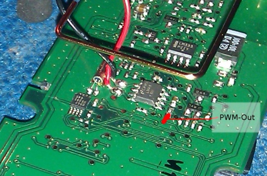

Und hier nochmal den Pin für die PWM/Servo-Ausgabe (Bild).

Welche Hardwareänderungen wurden denn genau gemacht? Ich hab auch eine
Betty und würde die gern umbauen, aber aus den Bildern werd ich noch
nicht ganz schlau.
Kannst du detailliert zeigen, was an welcher Stelle geändert, entfernt,
zugefügt und angeschlossen ist?
Danke,
Daniel
gut das du fragst, hab noch ein fehler gefunden, ein PullUp-Widerstand
muss auch noch weg!
Rot im Bild:
 PullUp: PullUp-Widerstand (der rechte von den 3) ablöten
 TR: PullUp-Transistor ablöten und einen Pin davon als Eingang nutzen.
 Masse: am Kondensator zum anlöten des Spannungs-Teiler's
Die 2 Widerstände bilden den Spannungs-Teiler (2 x 470kOhm)
 1. zwischen Eingang-Pin(TR) und Masse
 2. zwischen Eingang-Pin(TR) und Messkabel (bei mir ein Servo-Kabel)
Besser :-) ?
Grüße,
 Olli

Videos:
Servo-PWM: http://www.youtube.com/watch?v=0d0x_BVSsdc
Analog: http://www.youtube.com/watch?v=U7tIfTGg4Gc
Grüße,
 Olli

> Hi,
> muss auch noch weg!
> Rot im Bild:
Im Bild sehe ich aber den "anderen rechten" also linken entfernt ?!
Welcher muss denn nun raus.....
Roland
Hi Roland,
du hast recht, ich meinte eigentlich den ganz links (hab es auf der HP
geändert),
kannst aber auch alle 3 raus nehmen, hatte ich bei meiner ersten auch
gemacht und es funktioniert.
Grüße,
 Olli
neue Updates:
* Button1 == Grid (On/Off)
und ein Bild dazu...

weiter schlimm, wenn da nicht das Problem wäre, dass nach dem Starten
der Software zwar der richtige Bildschirminhalt angezeigt wird, jedoch
keinerlei Bedienung möglich ist. Auf dem Bildschirm steht "check     1"
und man kann sehen dass eine Messung wohl durchgeführt wird, jedoch nur
einzelne Punkte sehr leicht von der Nulllinie abweichen und keinerlei
Änderung beim Anlegen eines Signals angezeigt werden.
Könnte mir da jemand einen hilfreichen Tipp geben?

Das bedeutet das die Software denkt, das die Taste 'C' gedrückt wird
(Pullup nicht vorhanden ? / falschen TR oder Widerstand ausgelötet ?).

von nicht Gast (Gast)
Ich habe zwei verzinnte Pads auf einer Swisscom Betty von Pollin
gefunden, die zu analog Inputs fuehren. Mit AIN1 habe ich den
Spannungsteiler verbunden, das #define fuer den ADC Kanal angepasst und
bettycheck funktioniert.
Und mit dem Patch klappt sogar die Abfrage der Tasten.
So, mit meiner scheint es zu laufen:
http://www.multixmedia.org/test/Betty-Bins/bettycheck-v2.bin
Genutzt habe ich CodeSourcery:
/opt/CodeSourcery/Sourcery_G++_Lite/lib/gcc/arm-none-eabi/4.4.1
Bin mir nicht ganz sicher ob dort nicht die alten changes drin sind,
glaube aber seit dem hatte ich meine Workstation schonmal neu
installiert und es müsste das Original CodeSourcery sein.

von EaZeE (Gast)
Hallo Olli,
wie geil ist das denn, deine v2 läuft auch auf meiner swisscom betty!!!
Die Tasten funktionieren (soweit ich sehen konnte) ebenfalls.
Bei der Version muss der Spannungsteiler an AIN1 hängen??? Hast du
bereits in der Version das define fuer den ADC Kanal angepasst???
Du bist super, darauf mach ich mir noch schnell ein Bierchen auf ;-)))
Ok, ist hochgeladen, ADC define hab ich angepasst, weiß aber nicht wo
ich den Pin auf der Platine finden kann ???
Wenn ich mit dem Finger ein wenig rum drücke registrier ich auch ein
Signal, jedoch ist is per default bei mir immer noch auf High-Pegel.
Aber glaube sehr Hochohmig !
ok, hab den Pin gefunden, en foto mach ich heut aber nicht mehr davon,
liegt unter der CPU.
Mittig rechts sind 2 längliche kleine Lötpunkte/Pads, davon der Linke.
|                  CPU                      |
|___________________________________________|
[] [] [] []                     [x] []
Der mit dem x :-)
n8
Olli
von EaZeE (Gast)
Hallo Olli,
oben zitiert der hoffentlich passende Text und das passende Bildchen
dazu. Ich dachte ursprünglich, das wärst du gewesen? Sorry, wenn dem
nicht so ist! :-)
Hab eben mal das aktuellere Binary nach:
gelegt, glaube da war noch das ohne AIN0 fix drin.
Dazu auch noch das für die v1.x:
http://www.multixmedia.org/test/Betty-Bins/bettycheck-v1.bin

von jack (Gast)
durch einen kleinen Unfall ist mir bei einer Swisscom-Betty das AIN1-
Lötpad abgerissen. Wenn man ganz vorsichtig den Anschluss direkt am LPC
löst und nach oben biegt, kann man einen feinen Draht anschliessen und
auf einmal sind die 1,6V Leerlaufspannung sind weg, Messen geht dann
ganz normal. Es muss also irgendwo auf der Platine noch eine Komponente
sein, die an AIN1 geht (die hab ich leider nicht gefunden.
Alternativ: AIN6 scheint komplett unbeschaltet, einfach in der main.c
den Analogeingang auf "6" setzen, make clean, make all...
Vielen Dank jedenfalls für die Arbeit in diesem Projekt, es funktioniert
recht gut!

Hallo Jack, hallo betty-Fans,
nach langen Versuchen habe ich endlich meine Schweizer Freundin mit der
bettycheck-v2.bin beglückt. Gemäß
http://www.mikrocontroller.net/attachment/158881/ain1-ain6.jpg (von
"nicht gast") habe ich nur eine Reaktion bei AIN6. Leider zeigt die
betty im Leerlauf 1,67V an (Jack hat das Phänomen offenbar bei AIN1)und
ich kann nur beim direkten Anschluss an GND und AIN6 etwas Messen. Mit
dem Spannungsteiler klappte es nicht.
Auch ein direkter Anschluss am IC-Beinchen (mit vermutlicher Trennung
von der Platine) hat nicht geholfen.
Für eine Lösung wäre ich dankbar. Kann vielleicht jemand fertige bins
anderen AIN (AIN1? oder falls das Bild in1-ain6.jpg falsch ist AIN6) zum
Testen eines anderen Anschlusses bereitstellen?
Viel Spaß bei Eueren Projekten
1704
von ingo j. (digimod)
Hallo 1704,
bei meiner "Swisscom"- Betty konnte ich AIN 1 nur nutzen, wenn ich den
Pin wirklich hochgebogen habe, sonst blieb die konstante Spannung.
Irgendwo auf der Platine ist anscheinend noch ein Pullup- Widerstand den
ich nicht gefunden habe.
Die Beschreibung weiter oben mit AIN6 hat bei meinen Bettys gestimmt.
Ach bei diesem Anschluss kannst Du versuchen, den Pin hochzubiegen und
direkt den Spannungsteiler anzuschliessen.
In Ollis Quellen findet sich der verwendete Analogkanal in den defines
in der main.c, da muss nur definiert sein, dass auch wirklich für die
Swisscom Betty übersetzt wird.
Ich hoffe mal das hilft weiter
Ingo
