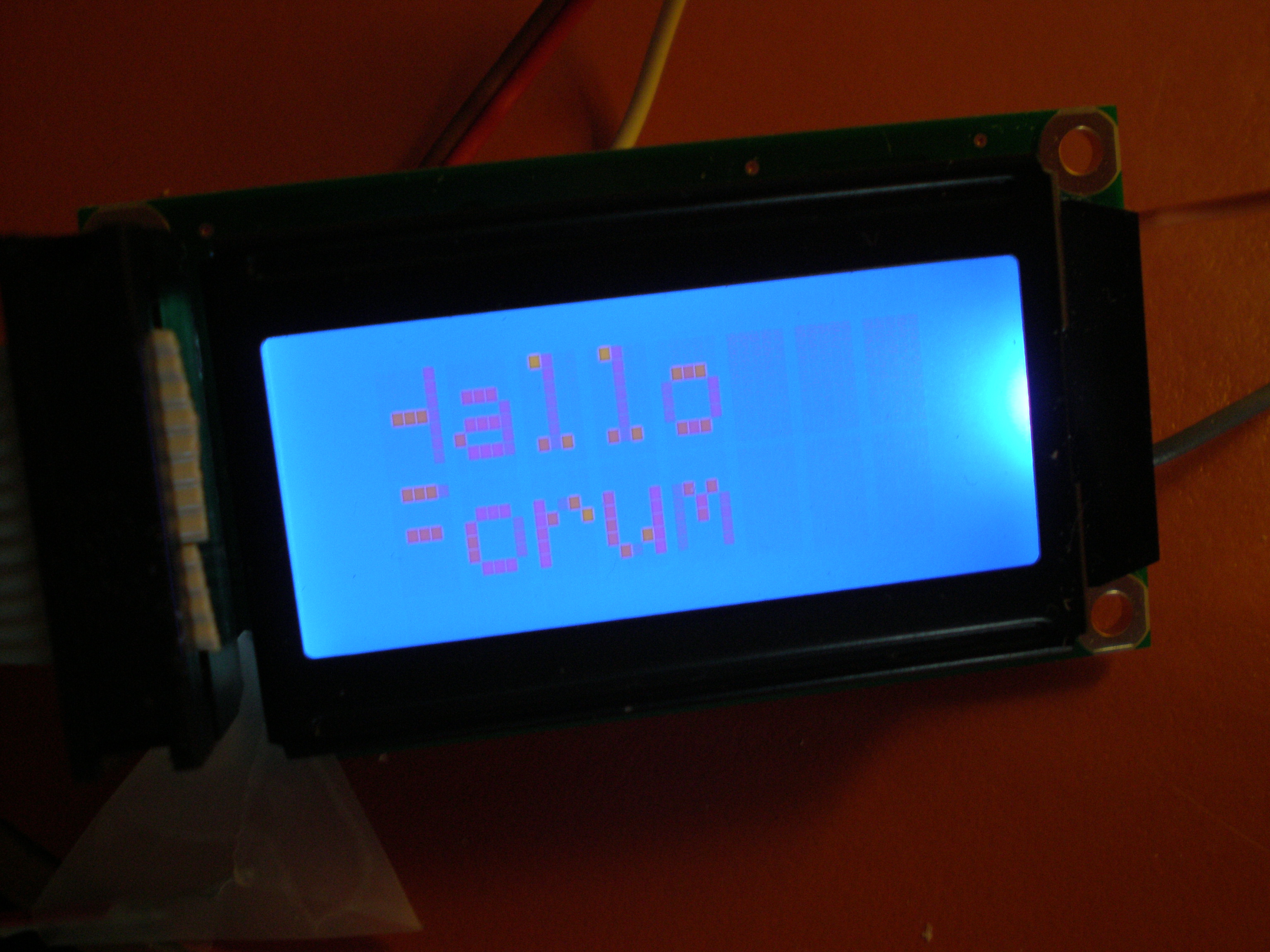

ich habe ein kleines Problem mit meinem ANAG VISON AV0820.
Datenblatt:
http://www.google.at/#hl=de&&sa=X&ei=flXVTM70G4WXOuT_9NQJ&ved=0CBUQBSgA&q=datenblatt+anag+vision+av0820&spell=1&fp=b0a2e91333c3fe0a
Ich kann zwar in beide Zeilen Buchstaben schreiben, diese werden jedoch
nicht richtig dargestellt. Die Kontrastspannung ist richtig eingestellt
(und auch daran herumregeln vervollständigt die Buchstaben nicht). Ich
benütze einen ATMEGA8 (myAVR board). Der Schaltplan ist im Anhang.
Ebenso ein Bild vom Display (sorry das es so groß ist, aber sonst kann
man den Fehler nicht erkennen).
Hat evt. jemand eine Idee woran es liegen könnte?
Ich bitte um Hilfe.
MfG Ronald

von Klaus2m5 (Gast)
Manchmal ist es das, wonach es aussieht: LCD defekt!
von Falk B. (falk)
@  Ronald E. (ronald_1)
Ausrede. Lies mal was über Bildformate und lerne mit deiner Kamera
umzugehen. Und dann lies was über Netiquette, lange Quelltexte
gehören in den Anhang.
Möglicherweise ist das LCD defekt. Denn die Software schreibt nur ganze
Zeichen, nicht einzelene Spalten. Es kann aber auch sein, dass das LCD
eine Verschiebung des Textes um einzelene Spalten ermöglichst und das
aus Versehen irgendwie um eine Spalte verschoben wurde. Das kann man
aber auf dem LCD sehen, ob die erste Spalte tot ist oder nicht. In
deinem "tollen Bild" sieht man nichts.
MFG
Falk
P S Und nun vergleiche mal das Bild im Anhang mit deinem Monster.
von Klaus2m5 (Gast)
Falk Brunner schrieb:
> Das kann man
Zwar mit wenig Kontrast, aber auf meinem Monitor kann man die erste
Spalte sehen ...und sie ist tot.
von Ronald E. (ronald_1)
tut mir leid für das Bild und den Quellcode im Text. Zuerst habe ich das
LCD an einem Infineon XC164 betrieben (und es hat einwandfrei
funktioniert). Beim ATMEGAE hab ich nun diese Probleme. Jetzt hab ichs
nochmals an den XC164 gehängt, und es zeigt sich ein ähnliches Bild.
Heißt das, dass das Display hinüber ist?
MfG Ronald
von Falk B. (falk)
Scheint wohl so.
von bingo (Gast)
1. kein Kontakt zwischen Kontrollerplatine und LCD-Glas (oft mittels
leitender Gummileiste), das kann man meistens reparieren
2. Bruch des LCD-Glases am Kontakt, das kann man nicht reparieren
von eProfi (Gast)
Kann sein, dass der Leitgummi, der von der Platine zum eigentlichen
Display (Glas) führt, keinen Kontakt macht.
Versuche es mal mit Drücken, Biegen oder Schieben.
Gehen die restlichen Spalten?
von Falk B. (falk)

von Lehrmann M. (ubimbo)
Stichwort: Kontrastspannung?
Da mal ein bisschen rumprobiert?
von Falk B. (falk)
@  Lehrmann Michael (ubimbo)
Stichwort lesen? Schon mal probiert?
"Die Kontrastspannung ist richtig eingestellt (und auch daran
herumregeln vervollständigt die Buchstaben nicht)."
also hab mal ein Bisschen rumgedrückt und rumgeschoben. Da passiert
nichts. Danach hab ich mal an der kleinen Schaltung für die
Kontrastspannung herumgerüttelt. Plötzlich waren alle Felder des
Displays alle komplett im Besten Kontrast ausgeleuchtet (Keine
Buchstaben, sondern die kompletten Felder).
MfG
von Stefan B. (stefan) Benutzerseite
Auch das erste Feld und dort die erste Spalte?
Das ist schwer zu sehen, wenn man so drückt und schüttelt. Vielleicht
den Makromode plus Moviemode der Kamera benutzen und später die
Einzelbilder getrennt untersuchen (Virtualdub oder ähnliches Videotool).
Ansonsten den Aufbau der Kontrastspannung überprüfen und ggf. neu bauen.
hab das Poti zur Sicherheit mal getauscht (selbes Bild). Wenn ich die
Spannungsversorgung des Displays unterbreche und anschließend wieder
hingebe, ist die erste Zeile komplett ausgeleuchtet (auch die erste
Spalte des ersten Feldes).
MfG
Es fällt allerdings auf, dass die Leuchtintensität nicht mehr so stark
ist, als es noch funktionierte.
Welches myAVR Board hast du genau? MK1 LPT oder MK2 USB oder anderes?
Wie wurde die Verkabelung zwischen myAVR Board und LCD gemacht?
Auf dem MK1 LPT und dem MK2 USB sind je zwei Poti vorhanden. Benutzt du
eines davon zur Kontrasteinstellung?
Beim MK1 LPT und dem MK2 USB liegen an der 20-poligen Erweiterungsbuchse
nur PD2 bis PD7. PD0 und PD1 musst du ja anderswo besorgen (RXD, TXD).
Wie bzw. wo ist die Beleuchtung angeschlossen?
von Dennis B. (danrulz81)
das Display ist wohl defekt. Hatte ich auch mal:
Beitrag "Kontrastproblem am LCD"
Das neue funktionierte einwandfrei, mit der gleichen Software und gleich
verkabelt.
ja ich denk auch dass es hinüber ist. es funktioniert auf keinen der
beiden controller (und vorher hats funktioniert). Ich besorg mir mal ein
neues und probiers nochmals. Ich geb dann nochmal Bescheid.
Danke für eure Hilfe.
MfG Ronald
@Stefan: Mk2 ... habs mittlerweile auf den Infineon umgesteckt --> und
da schauts nun gleich aus wie beim avr. Ich habs mal zu nem Freund
mitgenommen, und denke dass beim Transport was zu Bruch gegangen ist.
Wie gesagt, ich meld mich nochmal wenn ich das neue habe.
MfG
