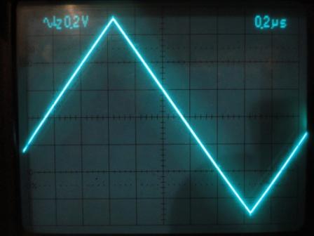

Hierzu habe ich direkt einen Feldversuch durchgeführt.
Geg:
Koaxialkabel RG58.
Dreiecksignal 500kHz.
Serienterminierung am Dreieckgenerator mit 50ohm.
Versuch 1:
Kabellänge ca. 1,6m.
Siehe Bild 1.
Das Signal ist unabhängig davon, ob eine weitere Parallelterminierung im
Oszilloskop eingeschaltet ist oder nicht.
Versuch 2:
Kabellänge ca. 16,6m
Parallelterminung aus.
Bild 2
Versuch 3:
Parallelterminung ein.
Bild 3
Meine Befürchtung ist, dass wenn ich mit Koaxialkabel schon solche
Verzerrungen habe die Übertragung mit Doppelader nicht besser wird.
Oder mache ich einen Fehler?
Wie kann ich eigendlich twisted pair Terminieren?
Der Wellenwiderstand wird meist mit sehr großen Abweichungen angegeben.
Gast #1968282
Für die Verzerrungen kann es mehrere Gründe geben:
1. RG58 ist kein besonders gutes Koax-Kabel. Die Verluste und Dispersion
bei einem billigen Kabel können enorm sein.
2. Ein 50R-Ausgang macht noch keinen brauchbaren 50R-Treiber. Der
Dreiecksgenerator muß die 50R-Leitung auch wirklich verzerrungsfrei
treiben können. Die Verzerrungen können also auch vom Dreiecksgenerator
herrühren.
3. Oszi-Eingänge können beachtliche Lastkapazitäten ins Spiel bringen.
Dann stimmt die Wellenwiderstandsanpassung nicht, auch nicht bei der
Serienterminierung.
Hier sitzt die Impedanz zwischen den Leitungen.
Da du nichts über deine Anwendung schreibst, kann ich nur raten ein
Kabel zu verwenden, das deinen Anforderungen genügt. Auch der
50R-Treiber muß was taugen.

Du sollst mir einfach nur erklären, warum es nach 16,6m (RG58) zu den
Verzerrungen auf dem unteren Bild kommt. Du behauptest, dass selbst
Klingeldraht einen 500kHz Dreieck annähernd perfekt überträgt.
Aber das Bild zeigt doch eindeutig, dass dies nicht der Fall ist.
http://www.mikrocontroller.net/attachment/94762/Bild_2.jpg
Dein Oszi ist verzerrt ;-)
Was meinst du? Den leichten Buckel nach der Spitze? Sind wahrscheinlich
Rückwirkungen der Kabelkapazität auf deinen Treiber.
Klar, Aircell hat weniger, aber mit gescheiter Schaltung tut es RG58
locker. Aber ich wiederhole mich.
Sag was du WIRKLICH machen willst, poste einen Schaltplan deiner
aktuellen Schaltung, dann reden wir weiter.
MFG
Falk
Ich denke, da kann man wirklich nur raten, wenn man nicht die genaue
Schaltung und den Aufbau kennt.
Es ist auf jeden Fall so, dass dein Dreieck-Signal relativ breitbandig
ist, es besteht aus der Grundwelle von 500 kHz und Oberwellen; damit das
Signal am Oszi verzerrungsfrei aussieht, sollten das Signal im Bereich
von 500 kHz bis ca. 5 MHz so übertragen werden, dass für alle Frequenzen
in diesem Bereich die Dämpfung und die Signallaufzeit gleich ist.
Beim RG58-Kabel könnte es schon sein, dass sich der Unterschied in der
Dämpfung bei 500 kHz und 5 MHz bemerkbar macht. Geb doch einfach mal ein
Sinussignal auf die Leitung und fahren den Berteich 500 kHz bis 10 MHz
durch und beobachte, wie sich die Amplitude verändert.
Der Wellenwiderstand ist übrigens nicht unabhängig von der Frequenz, s.
http://de.wikipedia.org/wiki/Wellenwiderstand#Definition_des_Leitungswellenwiderstandes_bei_der_allgemeinen_L.C3.B6sung_der_Leitungsgleichungen
Bei sehr nidrigen Frequenzen hat der ohmsche Widerstand auch einen
Einfluss, das sollte beim RG58-Kabel aber oberhalb von 500 kHz egal
sein. Wenn du aber ein Signal mit DC-Anteil übertragen möchtest, also
Bandbreite 0 - 5 MHz, dann muss man sich darüber auch gedanken machen.
Es kann auch sein, dass die Terminierung nicht passt und dadurch
Reflexionen auftreten; das kann sich dann auch bei unterschiedlichen
Frequenzen unterschiedlich auswirken.
