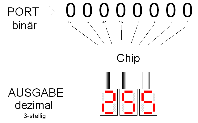

ich möchte gerne drei 7-Segment-Anzeigen über einen ATMega8 und über
einen 7-Segment-Treiber ansteuern. Wenn Beispielsweise der Port auf
00000000 steht, soll in den 3 Anzeigen "000" stehen, und wenn der Port
auf 11111111 steht, soll die Anzeige "255" wiedergeben.
Wie geht sowas? Ich finde nirgends einen Chip der sowas kann. Oder kann
man 3 Chips, die die 7 Segment Anzeigen ansteuern, kombinieren?
Christian

von Michael H. (michael_h45)
Naja, das geht schon. Ist aber ziemlich, ziemlich sinnlos, weil du viel
Logik verbrätst, während sich dein Mikrocontroller langweilt.
Bau dir lieber eine ordentliche Routine in Software, die 3 Anzeigen an
einem Port verwaltet.
Beispiel:
PC0-PC3: Daten, die an einem Segment angezeigt werden sollen.
PC4,5,6: Latch-Eingang für je ein Segment.
void dsp_char(unsigned char char2display)
   /* set MSB digit */
   PORTC = (PORTC & 0xf0) | (char2display / 100);
   /* latch to 7seg driver */
   PORTC |= (1<<PC4); PORTC &= ~(1<<PC4);
   /* set mid digit */
   PORTC = (PORTC & 0xf0) | ((char2display % 100)/10);
   PORTC |= (1<<PC5); PORTC &= ~(1<<PC5);
   /* set LSB digit */
   PORTC = (PORTC & 0xf0) | ((char2display % 10);
   PORTC |= (1<<PC6); PORTC &= ~(1<<PC6);
Als Treiber-IC: 74HC4543
> Stimmts so?
Ja.
> Aber warum ist der PIN nur sehr sehr kurz ein?
Anhang.
Das IC übernimmt und speichert (=latcht) die Daten an seinen 4 Datenbits
D0-D4 genau dann, wenn an LD eine steigende Flanke kommt.
Sind die Daten übernommen und LD wieder low, kann an den Datenbits
Beliebiges anliegen ohne dass es den 744543 oder die Anzeigen
interessiert.
