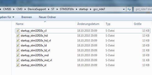

STMF32F103 ist eim Medium-Device. Dein Startup sieht nach einem
XL-Device aus. Könnte sein, dass die Interruptvektoren oder was anderes
im Startup nicht passt.

auf dem Stamp ist ein STM32F103RET6 verbaut mit immerhin 512KB Flash.
Laut Referenz-Manual ein High Density Device:
● High-density devices are STM32F101xx and STM32F103xx microcontrollers
where
the Flash memory density ranges between 256 and 512 Kbytes.
● XL-density devices are STM32F101xx and STM32F103xx microcontrollers
where the Flash memory density ranges between 768 Kbytes and 1 Mbyte.
Damit liege ich mit meiner Definition im Makefile:
SYMBOLS  = -DSTM32F10X_XL
auf jeden Fall falsch - danke!

also:
* die Definition habe ich geändert.
* außerdem hatte ich die startup_stm32f10x_xl.s statt
startup_stm32f10x_hd.s gewählt (darauf hast Du Dich vermutlich
bezogen..)
Beides war falsch und beides habe ich korrigiert. Aber das war es leider
nicht. Weiterhin habe ich diesen "merkwürdigen" Effekt. Ich prüfe jetzt
auch, ob der Code zum Init der eval-Boards noch mehr enthält.
Grüße
schnack

Hi Matthias,
hier liegt ja vielleicht der Hund begraben:
> Bist Du sicher, dass das Startup .s zu win-arm passt? In Bsp. sehen die
> dort anderes aus.
Die Startup-Datei habe aus dem Verzeichnis für ride-gcc entnommen
(attachment).
Bislang hat damit alles - na ja, also die blinkende LED immerhin -
funktioniert. Ich bin jetzt (nach Deinem Hinweis) von der XL auf die HD
Variante umgestiegen.
Grüße
schnack
