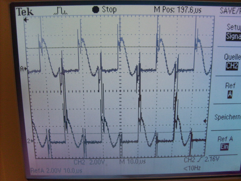

Ich habe ein Problem mit meinem Übertrager / Transformator. Ich weiß
nicht ob dieser in die Sättigung geht oder nicht.
Ich bekomme auf der Sekundärseite eine Spannung die Höher ist, als sich
nach meinem Übersetzungsverhältnis errechnen läßt. Ich bekomme eine
Spannungsüberhöhung. Dies hat damit zu tun, dass meine Last auf der
Sekundärseite einen kleinere Impedanz hat als die Induktivität meiner
Sekndärwicklung.
Ich habe zwei Primärwicklungen, um den Ferritkern ummagnetieiseren zu
können. An dem gemeinsamen Abgriff liegen 24V an und die Wicklungen
werden abwechselnt mit MOSFET's gegen Masse geschaltet.
Dabei bekomme ich zwei Stromverläufe durch die Primärwicklungen die auf
dem anhängenten Foto zu sehen sind. Diese Ströme habe ich auf der
Primärseite gemessen. Gemessen habe ich über 0,33Ohm.
Läßt nun der Verlauf darauf schließen, dass mein Kern in der Sättigung
ist?
Ich habe gelesen, dass in der Sättigung die Induktivitäten einbrechen
und der Strom stark ansteigt.
Weiß jemand bescheid?
Das ist bei kleinen Trafos normal, nennt sich Leerlaufüberhöhung. Hat
mit Sättigung aber nix zu tun, eher das Ggenteil.
>Ich bekomme eine
>Sekndärwicklung.
Die Impedanz der Sekundärwicklung ist erstmal nebensächlich.
>können.
Also was selbstgebasteltes. Hmmm. Was für ein Kern? Wieviel Windungen?
Schaltplan? Ist es ein Royer Converter?
Sieht sehr wild aus, das kann man irgendeinen Ausschwingvorgang sehen.
>ist?
Sieht man daraus nicht.
Das ist auch so, siehe Transformatoren und Spulen.

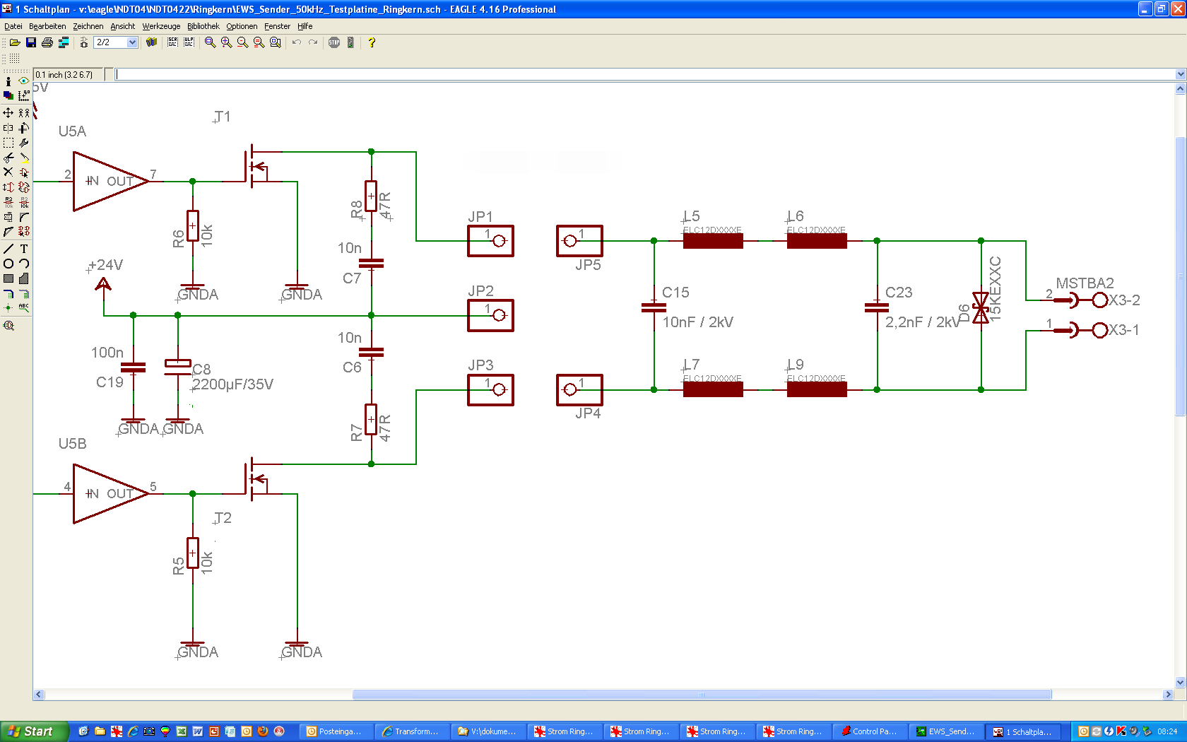

>Anbei mein Schaltplan.
Naja, Eagle hat ne wunderbare Funktion zum Schaltpläne exportieren . . .
>Verwendet habe ich einen Ringkern mit Ferritmaterial. AL=3090nH, Amin
>297,5mm², Wicklungen primär 20, sekundär 150.
Windungen, keine Wicklungen. Aber egal.
Du taktest mit 50 kHz, macht 10us pro Halbwelle. Macht bei 24V gleich
240µVs.
Macht bei 20 Windungen und ~300mm^2 eine Flußdichte von 40mT, das ist
unkritisch.
Sättigung ist nicht dein Problem, eher die Ansteuerung deines Trafos.
Ist die wirklich symetrisch?
MfG
Falk

@  Stefan_S (Gast)
>Die Ansteuerung ist symetrisch.
Das sagen alle ;-)
Schaltung? Messung?
Wenn deine Ansteuerung 1% von den 50% Tastverhältnis wegkommt, sieht
dein Trafo 2% von 24V als Gleichspannung, sprich, 480mV.
Macht an geschätzen 1 Ohm 0,5A Gleichstrom, der deinen Kern einseitg
vormagnetisiert.
Aber nach den Oszilloskopbildern zu urteilen ist das nicht das Problem.
Was soll die Schaltung denn insgesamt machen? Die LC-Geschichte am
Ausgang sieht etwas komisch aus, soll das ein Filter sein?

Auf der Sekundärseite ist ein Filter. Dieser soll eine Anpassung der
Impedanz der Sekundärinduktivität und der Last durchführen um eine
Spannungsüberhöhung zu vermeiden. Die Dimensionierung stimmt noch nicht.
Auch die Spulen im unteren Zweig sind nicht korrekt. Diese sind später
nicht drin.
Filter ist ein PI oder auch Collins Filter.

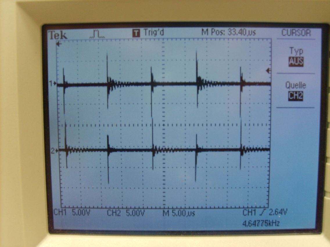

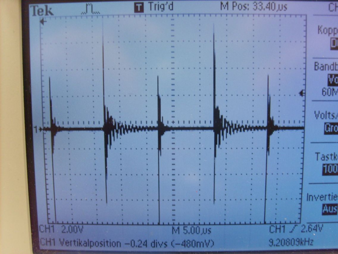

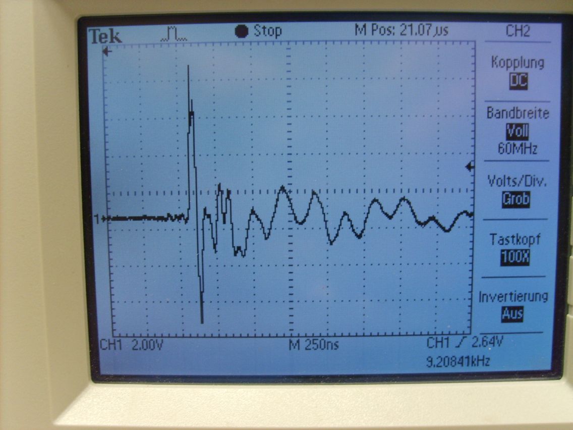

So, ich habe jetzt die Ströme gemessen und sehe nur noch schmale
Impulse. Diese klingen schnell ab. Anbei 3 Bilder. Bild 1 zeigt beide
Stromverläufe der Primärwicklungen. Bild 1 ist eine Seite aufgezommt und
Bild 3 zeigt ein einzelnes Impulspaket aufgezommt.
Wie soll ich denn hier nun berechnen, wie groß meim Magnetisierungsstrom
ist?
Wenn der transformiert Laststrom nicht zur Magnetisierung beiträgt, wird
dieser dann aus dem vorhandenen Magnetfeld gezogen?
Oder wie ist das zu verstehen?
Gast #1975255
Wie Du sieht ist der Magnetisierungsstrom in diesem Fall
vernachlässigbar klein. Was Du noch siehst ist sind die eingekoppelten
Schaltflanken der Mosfets.
Dein ürsprünglich gemessener Strom kommt wie ich bereits schrieb fon den
10nF am Trafoausgang.

@Stefan_S (Gast)
Das sind alles nur Störsignale.
>ist?
Hab ich oben gezeigt. Aber wenn man mal weiter rechnet.
Al=3,1uH/N^3, das ist recht viel. Macht bei 20 Windungen schlappe
1,24mH.
L = Al * N^2
Bei 24V und 10us macht das 0,2A Magnetisierungsstrom, Peak-Peak, sprich
0,1A Spitzenwert.
L = U * t / I
Aus der Magnetfeldänderung.
MFG
