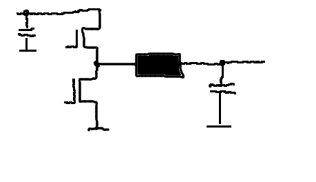

unter welchem Stichwort findet man denn ICs, die mir einen birektionalen
dc/dc wandler regeln? Ich würde gerne folgendes umsetzen:
Strom speißen auf einem 24V Netz in ein 12V Netz. Vom 12V Netz Strom
zurück speißen in die 24V Batterie.
Ich würde das gerne weitgehend analog aufbauen und soweit es geht auf
bestehende Ansteuer-ICs setzen.
Vielen Dank für Tipps!

>Wie wird die Richtung der Spannungsversorgung umgeschaltet?
Man braucht da eigentlich gar nichts umschalten.
Angenommen, man hat ne H-Brücke und taktet die mit 50%. Am Ausgang ne
Drossel. Das war's dann fast schon.
Wenn man 24V Eingang hat kommen am Ausgang 11.5V raus. Speissst man am
Ausgang 12V ein, kommen 23.5V am Eingang raus.
Eine Regelung drumrum würde jetzt das PWM noch so nachregeln, dass die
Leistung in die richtige Richtung "fließt". Ok. Dort könnte man dann die
Richtung vorgeben.

Johannes W. schrieb:> Wenn man 24V Eingang hat kommen am Ausgang 11.5V raus.> Speissst man am Ausgang 12V ein, kommen 23.5V am Eingang raus.
Eine Zeichnung, bitte.... :-o
BTW:
> SpeissstLothar Miller schrieb:>> BTW: Die Speise, speisen, Speisung...
Das würde bei entsprechender Ansteuerung der Transistoren sogar klappen,
allerdings kann dann von links nach rechts jede beliebige
Ausgangsspannung zwischen 0 und <24V und von rechts nach zwischen 12
und >>24V erzeugt werden. Denn vlnr ist es ein Step-Down, vrnl ist es
ein Step-Up Wandler.
Allerdings wird die lastabhängige Regelung eine anspruchsvolle
Aufgabe...

jedi82 schrieb:> Die angestrebte Peakleistung ist 3kW.
Bei 12V --> um die 250A? :-o
Sportlich...
Das bekommst du auf diese "billige" (Step-Up und Step-Down) Art nicht
mehr hin, dazu brauchst du irgend ein leistungsfähiges Konzept
(mehrphasiger Wandler, Gegentaktwandler...).
Eine Spannungsregelung von Eingang und Ausgang ist garnicht möglich
und in der Praxis auch nicht sinnvoll!

> Eine Potentialtrennung ist nicht erforderlich.> Die angestrebte Peakleistung ist 3kW.
Du solltest vielleicht doch noch etwas über die Anwendung erzählen:
Sind die beiden Netze mit einer Batterie gepuffert, liegt also sowohl
12V als auch 24V dauerhaft an? Oder gibt es ein Netz mit einer Batterie
und das andere Netz wird daraus erzeugt?
Wenn beide Netze eine Batterie haben, dann ist die Spannung auf beiden
Seiten vorgegeben, es muss also nur ein Strom geregelt werden. Das ist
dann eine relativ einfache Lösung. Der Strom-Sollwert muss so vorgegeben
werden, dass nicht eine Batterie zu voll oder zu leer wird.
Wenn nur auf einer Seite eine Batterie (oder eine andere
Spannungsquelle) ist, dann muss für die andere Seite auch noch die
Spannung geregelt werden. Dazu sind dann zwei Regelkreise notwendig.
Du solltest Dir außerdem noch überlegen, von welcher Seite die Schaltung
versorgt werden soll. Wenn man zwei Batterien hat, kann es vielleicht
mal passieren, dass eine der beiden leer ist. Wenn die Schaltung auch
dann noch funktionieren muss, dann sollte die Spannungsversorgung von
der anderen Batterie genommen werden.
Die Schaltung von Johannes W. ist dafür geeigent, für die hohe Leistung
würde ich das aber mehrphasig (z.B. 3 Phasen mit jeweils 120°
Phasenverschiebung) aufbauen. Ein großes Problem dabei ist, dass bei
einem Kurzschluss auf der 24V-Seite der Strom über die Body-Dioden nicht
begrenzt werden kann. Deshalb müssen auf jeden Fall Sicherungen
vorgesehen werden und evtl. noch Leistungs-Relais, um die Batterie
abzutrennen.

Zum Architektur: Ich würde dir stark zu einem mehrphasigen Aufbau raten.
Dann werden die Spulen auch klein und bezahlbar.
Zur Spule: Das wird einphasig ein ziemlicher Trümmer. Ich nehme mal an
Du hast 100kHz Schaltfrequenz, 250A mittlerer Strom, 12V
Ausgangsspannung. Da wird was im Bereich 3 .. 8 uH fällig, mit 250A dc
Strom. Dazu sollte noch genug Reserve eingebaut sein, dass bei einem
kurzen Überstrom nicht gleich die Sättigung erreicht wird.
Diese hier kann nur 90A:

Bzgl. Topologie würde ich mich aus jetziger Sicht für den oben stehenden
Aufbau von Johannes entscheiden.
Bleibt noch die offene Frage ob IGBTs oder MOSFETs. Ich tendiere ja
aktuell eher zu einer Parallelschaltung von ca. 5-6 MOSFETs (55V, 120A
Typen, jeweils pro LS/HS).
Bzgl. Schaltfrequenz. Gibt es Literatur bzw. Publikationen die
Untersuchungen zur optimalen Schaltfrequenz beschreiben?
Gruß,
Jedi
@ jedi82 (Gast)
>Bzgl. Verwendung mehrerer Phasen: Bedeutet das nicht eigentlich, dass>ich mehrere solcher DC Trafos parallel schalte?
Quasi.
> Kann mir schon gut>vorstellen wie die beiden Regler mit Schwebungen gegeneinander arbeiten.
Nix Schwebung, die laufen phasenversetzt und synchron.
>Mein aktuelles Gefühl sagt mir, dass ich das Gerät mit relativ teueren>Komponenten (Spule, Kondensatoren) aufbauen muss.
Willst du denn 3KW Wandler für 9,99 bei Aldi?
Mein Gefühl sagt mir, dass dieses Projekt ne Nummer zu groß für dich
ist. ;-)
>Kostenoptimierung ist nicht nötig, da es voraussichtlich ein Einzelstück>bleibt, und sowohl in Bezug auf Gewicht und Kosten kein Killerkriterium>besteht.
Dann kauf es fertig von einem Profi. Das ist 10mal billiger und
schneller, als du es je hinkriegen wirst.
MOSFET.
http://www.mikrocontroller.net/articles/Transistor#Wann_setzt_man_einen_MOSFET.2C_Bipolartransistor.2C_IGBT_oder_Thyristor_ein_.3F
MfG
Falk
