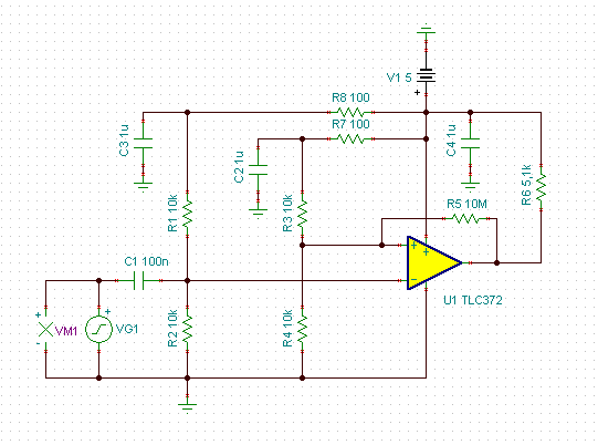

Gast #1996163
>Dann muss ich doch auf 2 Versorgungsspannungen gehen, an einen anderen
>IC komm ich jetzt nicht dran.
Nicht unbedingt. Du könntest es auch so wie im Anhang machen. Natürlich
mit einem schnelleren Komparator als gezeigt. TINA hat da nicht so viel
Auswahl...
Außerdem sollten die Spannungsteiler eventuell noch gefiltert und die
ganze Schaltung deutlich niederohmiger gehalten werden.
Generell dürfte es aber schwierig werden, genau den Nulldurchgang zu
treffen, weil
1. das Signal sehr klein ist und du schon ein paar mV für die Hysterese
brauchst,
2. weil 250kHz ganze 4µsec Periodendauer bedeutet und du schon einen
sehr sehr schnellen Komparator brauchst.
Kai Klaas

Gast #1996290
Das mit dem Filtern der Spannungsteiler habe ich eher so wie im Anhang
gemeint.
Der Grund: Bei schnellen Komparatoren muß man mit den Caps an den
Eingängen etwas vorsichtig sein. Am positiven Eingang sollte man ein
positives Feedback vorsehen (hier 10M Widerstand). Einen Cap nach Masse
sollte man hier dagegen vermeiden. Das bewirkt, daß beim Umschalten des
Komparators der "+" Eingang gegenphasig zum Eingangssignal am "-"
Eingang "gedrückt" wird und der Komparator dadurch schneller aus dem
gefährlichen, weil instabilen, Umschaltbereich geführt wird. Etwas
Streukapazität parallel zum 10M Widerstand ist dabei durchaus hilfreich.
Die Streukapazität vom Ausgang des Komparators zum "-" Eingang muß
dagegen so klein wie irgend möglich sein, damit das Umschalten hier
nicht kontraproduktiv zurückkoppeln kann. Eventuell hilft am "-" Eingang
ein kleiner Cap nach Masse. Auf jeden Fall muß bei sehr schnellen
Komparatoren die Impedanz vom "-" Eingang nach Masse möglichst
niederohmig sein. (Nicht so wie im Anhang!)
Die Schaltung im Anhang ist nur schematisch gemeint, um zu zeigen, wo
genau gefiltert werden sollte.
Kai Klaas
Gast #1996582
@ Kai Klaas, nur der Vollständigkeit halber:
An eine Schaltung ähnlich deiner hatte ich auch kurz gedacht. Allerdings
funktioniert sie nur, wenn das zu messende Signal gleichspannungsfrei
ist. Wenn das Signal z.B. ein Sinus mit DC-Offset oder einfach nur
unsymmetrisch bezüglich der Zeitachse ist, wird die AC-Kopplung einen
Fehler verursachen.
Gast #1996603
Hallo Klaus,
herzlichen Dank, das probiere ich jetzt erstmal in LTSpice und dann auf
dem Steckbrett (in der Hoffnung, dass dieses die 250kHz noch mit macht).
Die saubere Entkopplung der Speisespannung ist wohl wichtig, da diese
von einem Schaltnetzteil kommt.
Hallo Michael,
mein Signal sollte gleichspannungsfrei sein (kommt von einem
Stromwandler). Allerdings bin ich mir nicht sicher bzgl. Symmetrie zur
Zeitachse - sollte bei Resonanz eigentlich gegeben sein.
Ich berichte.
Grüsse
Gast #1996649
OK, mal simuliert.
Ein Problem sah ich mit den angegebenen Widerstandswerten. Ich vermute,
das war nur prinzipiell, um eine gewisse Hysterese einzubauen. Wenn ich
das so nahm, hatte ich (zu) unterschiedliche duty im Ausgang. Ich hab
jetzt mal einfach beide Teiler auf 10k/10k gesetzt, wobei die Frage ist,
ob dies in der Wirklichkeit dann so sauber funktionieren wird. Damit hab
ich dann ein 50% duty im Ausgang, unabhängig, ob mein Signal nun 0.2A
oder 5A hat.
Ich stecke das jetzt mal auf, mal sehen.
