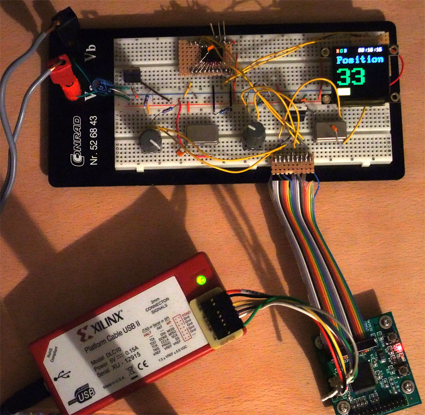

Hallo, ich habe schon das ganze Internet durchgestöbert, nix gefunden.
Vielleicht kann mir hier jemand helfen. Ich möchte 2 Incrementalgeber
mit RS422, also  A /A,B /B, Z /Z Spuren auf einen Koppler , der daraus
ein
Signal macht. Sowas gibt es fertig bei dig. Maßstäben, z.b. bei einer
Drehbank, weil die ja oft 2 Z Achsen hat, eine am Maschinenbett und eine
am Support. Der Nachteil bei fertigen Kopplern ist, dass die Signale 1:1
summiert oder abgezogen werden. Ich bräuchte aber noch einen
Getriebefaktor, am besten einstellbar oder fest programmiert.
Hat jemand eine Ahnung, wo man sowas kriegt?
Danke im Voraus
Waschle

#1996879
Klar gibts die Geber mit RS422, ist halt nur das elektrische Interface.
5V differenzielle Ausgänge. Und davon 3 Stück, also insgesamt 6
Anschlüsse. Aber das voneinander abziehen ist nicht sooo trivial, vor
allem bei unterschiedlichen Auflösungen. Und dann muss man es ja auch
wieder ausgeben, da muss man dann die unteren beiden Bits des Zählers in
Graycode wandeln. Insgesamt würde ich sagen, ist das eher eine Aufgabe
für einen FPGA.

#1996904
Mag ja sein, daß manche Hersteller von RS422 reden, habe gerade hier
einen gefunden: http://tinyurl.com/2vfhcgz , aber laut Wikipedia (
http://de.wikipedia.org/wiki/EIA-422 ) heisst es u.a. "Da beide
Leitungen das jeweils zueinander invertierende Sendesignal übertragen,
spricht man auch von balanced transmission.". Ich habe jetzt zwar nicht
den Standard gelesen, aber auch die verschiedenen Treiber-ICs für RS422
unterstützten keine phasenverschobenen Signale. Ist also wohl einfach
nur TTL gemeint, vielleicht mit anderen Spannungen, aber kein RS422 im
engeren Sinne.
Warum meinst du, man braucht eine Gray-Codierung? Ich würde das sowieso
getaktet vorschlagen, z.B. mit 10 MHz oder so und alles synchron in
einem process-Block per VHDL auswerten. Sollte noch in ein CPLD
reinpassen. Ich habe schon einen 16 Bit Counter, der synchron zu einem
externen Takt zählte, mit noch zusätzlicher Logik und SPI-Interface zum
Auslesen, in ein XC9572XL reinbekommen, den man für 2 Euro bekommt.
FPGAs sind teurer und auch meist komplizierter in der Anwendung, wegen
der unterschiedlichen Spannungsversorgungen, meist noch externem
notwendigen Konfig-Flash usw. Im XC9572XL ist das Flash schon eingebaut,
allerdings nur per externen Prorgammer änderbar. Das Teilerverhältnis
könnte man aber per DIP-Switch einstellbar machen.

#2007538
Ich habe jetzt mal ein wenig mit Drehgebern experimentiert, da ich
vorher damit noch nie was mit gemacht habe. Hier ein Projekt mit Anzeige
der Drehgeberposition per Grafikdisplay, einem recht netten und einfach
anzusteuernden OLED-Display:
http://www.frank-buss.de/attiny/index.html
Da mich das Problem hier interessiert hat, habe ich dann mal
unverbindlich versucht, es zu lösen. Zunächst mit einem PCI16F628 und
dem C-Code von oben, zwei angeschlossenen Drehgebern und dann das neu
generierte Drehgeber-Ausgangssignal in die andere Schaltung zur Anzeige
eingespeist. Im Prinzip funktionierte das auch, aber als ich den
Zeitbedarf der Hauptschleife ausgemessen habe (per Pin-Toggling und
Oszilloskop), kam ich auf eine maximal mögliche Frequenz von ca. 3 kHz
bei 18 MHz Takt für die CPU. Der generierte Assembler sieht auch nicht
besonders gut aus, aber viel besser kann man es selbst in Assembler wohl
auch nicht schreiben, da die CPU leider nur 8-Bit Register kennt und
auch einen umständlichen Befehlssatz hat. Vielleicht würde man auf 20
kHz oder so kommen, schätze ich mal, was aber dann noch weit weg von den
notwendigen 40 kHz wäre. Und wenn 40 kHz die maximale Impulsfrequenz
ist, dann wäre es schon gut, wenn man da noch ein mehrfaches drüberliegt
mit der Abtastfrequenz, für eine sichere Erkennung.
Ich habe das daher mal in VHDL programmiert, siehe Code unten. ISE sagt
mir, die maximale Frequenz für die clock-Leitung liegt bei ca. 8 MHz
(der XC9572XL-10-TQ100 ist übrigens zu 78% belegt mit der Anwendung,
bleibt aber natürlich kühl bei den niedriegen Takten). Ich habe mal
einen 4 MHz Quarz angeschlossen und läuft damit prima. Da im dem CPLD
nicht viel Platz ist, musste ich die Abarbeitung noch serialisieren,
statt wie in C parallel beide Drehgeber pro Durchlauf zu testen, sodaß
die Abtastrate effektiv bei 1/3, also ca. 1,3 MHz liegt. Da hat man dann
genügend Reserve, auch für schnelle Drehgeber.
Geflasht ist das ganze auf einem kleinen Board, wo der CPLD verlötet ist
und das über eine 20-polige Pfostenleiste verfügt, um die
Versorgungsspannung und die Signale anzuschließen. Sind außerdem noch
zwei LEDs drauf, von denen ich die rote bei jedem Wechsel irgendeines
der Drehgeber-Eingänge jeweils invertiere. Außerdem sind zwei Taster
drauf, die aber aktuell die grüne LED anschalten, solange der Taster
gedrückt gehalten wird. Anbei ein Foto des Testaufbaus. Wie erwartet
wird der erste Drehgeber 1:1 zur Anzeige durchgegeben und die Position
des zweiten Drehgebers ca. durch drei geteilt (also ein Zählschritt alle
drei Impulse) bei dem 4096:1500 Verhältnis. Kommt also gut hin.
Wer möchte, dem schicke ich das programmierte CPLD-Board. Die
Signaleingänge können sowohl mit 5 V, als auch mit 3,3 V betrieben
werden. Die beiden Ausgangssignale haben 3,3 V und die
Versorgungsspannung des CPLD-Moduls ist 3,3 V. Man braucht außerdem noch
einen Quarz.

OP #2007643
Hallo Frank,
ist ja schon toll, was du gemacht hast, nur, bis das ganze wirklich
steht, ist eine Unmenge an Zeit und Programmieraufwand draufgegangen,
das merkt man jetzt schon.
Raimund schrieb:
> warum paßt Du nicht einfach die Welle des Seilzugdrehgebers an?
> Feinmechanik scheinst Du ja zu können. Der "Analogrechner" ist dann
> extrem einfach.
Daran habe ich natürlich auch schon gedacht, aber das scheitert alles an
verschiedenen Sachen, z.b. Die Achse macht 3,6mm bei 1024 incr. Würde
ich jetzt einen 2. Geber nehmen, eine Seilrolle dranmachen, und das Seil
auf einen Kolben festmachen, der bis nach Unten auf das Material stößt,
dann würde sich das Seil entprechend der Bewegung des Kolbens ab- oder
Aufrollen. Und da kommt man schnell an die Grenzen. Die Welle des Gebers
hat min. 6mm. Machen wir mal eine einfache Rechnung:
Sagen wir mal, eine Umdrehung des 2. Gebers entspricht 36mm Weg, dann
ist der Umfang der Rolle 36mm, der Durchmesser entsprechend ca 11,5mm.
Dann müsste der Geber aber schon 10240 Impulse liefern, und das wird
auch
schwierig.
DA ist mir was besseres eingefallen. Ich nehme statt dem 2. Geber eine
Schaltwippe, mit einem Ini oder Lichtschranke für Auf oder Ab. Bei der
Schaltung gibt es statt dem 2. Geber nur diese 2 Eingänge.
Mittenstellung ist 0.
Nun wird ein Oszillator programmiert, der entsprechend bei den Eingängen
entweder positive oder negative Impulse erzeugt, und zwar solange, wie
der entsprechende Eingang belegt ist. Die Frequenz sollte regelbar sein,
damit man besser das Einschwingverhalten im Griff hat. Somit habe ich
relativ wenig Mechanikaufwand und keine Probleme mit der Übersetzung
mehr.
Habe einen Bekannten drauf angesprochen, der könnte das für mich machen.
#2007809
Die Einarbeitung in die Auswertung von Drehgebern und die
ATtiny-Programmierung mit Display und Aufbau usw. hat ca. 1 Tag
gebraucht, da ich vorher auch noch nie einen ATtiny Microcontroller
verwendet habe. Die Lösung deines Problems per CPLD war dann in ca. 2
Stunden fertig, da ich das CPLD-Board mit Xilinx ISE-Projekt usw. schon
hier liegen hatte von einem anderen Projekt und daher nur den C-Code
nach VHDL portieren musste, und mit VHDL habe ich schon einige Jahre
Programmiererfahrung.
Damit wäre zumindest das Problem mit der Kopplung zweier Drehgeber
gelöst und man müsste nur noch die RS422-Wandlungen dranbasteln, die man
auch fertig als Module kaufen kann, falls man die Verdrahtung der
Treiberchips usw. auf einer Platine nicht machen möchte.
Ich habe es eben übrigens nochmal etwas mehr getestet: Wenn ich den
zweiten Drehgeber 10 Umdrehungen drehe, der bei mir eine Rasterung von
24 pro Umdrehung hat, dann ergibt das eine Anzeige von 88, was exakt
passt: 4096/1500*88=240. Die Modulo-Arithmetik funktioniert also
tatsächlich so, wie gedacht und es wird exakt das Verhältnis 4096:1500
abgebildet. Nicht daß ich je daran gezweifelt hätte, aber wie schon
Lenin so schön sagte: Das Kriterium der Wahrheit ist die Praxis :-)
