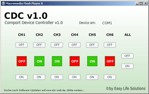

(Firma: ACS) #2001888
>Wie funktioniert das ganze denn? Welche Plattform, wie schnell, wie
>groß, wie teuer? :)
@TokyoDrift
Es is ganz simple erklärt, die Software ist auf Flash / PHP Basis
aufgebaut und sendet nichts anderes als 115 Befehle (je nachdem welche
Taste oder Button geklickt wird). Beispiel mit nur 6 Kanäle ist im
Anhang dabei...
Der µC zur Steuerung leitet diese Befehle per USB-RS232 Wandler weiter
und verarbeitet diese dann dementsprächend.
Platfporm ist eigentlich egal, solange man die Treiber installieren kann
(Windows) und einem RS232 Terminal laufen lassen kann...
Die Software ist von mir aber nur für Windows geschrieben...
Schnell ist das ding allemal, bei mir schaltet es alles innerhalb
weniger millisekunden, also für den Heimgebrauch recht passabel...
Größe könnte bei ca 15x15cm oder so grob liegen...
Und Preis liegt bei ca 75EUR.
Bei Interesse bitte PN an mich...
LG Giuseppe

(Firma: ACS) #2002019
>Das meinte ich alles garnicht. Ich meine die Hardware-Seite. Was ist das
>für ein Mikrocontroller, wie versorgt er 56 Ausgänge, wieviel kann er
>schalten. Wenige Millisekunden? Das ist ja verdammt langsam. Das gibt ja
>nen maximalen Takt von 1kHz. 15x15cm ist okay wenns DIP ist. 75EUR für
>dich oder 75EUR Materialkosten? Letzteres wäre ja eher viel.
>Ich weiß ja nicht, was der OP machen will, kann gut sein dass er mit
>deiner Lösung schon zufrieden ist, kann aber auch gut sein dass er mehr
>braucht.
Alles klar, dachte du meintest das andere :-)
Also, es sind mehrere µC kaskadiert die untereinander per eigenes
Prototoll kommunizieren, mitunter standart Tiny2313, 26, Mega8, 8515
usw. kommt immer drauf an, wieviel tatsächtlich gebraucht werden, dann
werden die miteinander verbunden...
schalten kann er zwar bis ca. 5V / 100mA, aber mit einer Treiberstufe
oder Transistor stufe ist es natürlich beliebig viel erlaubt, auch im
230V bereich, müsste halt nur wissen, wieviel er braucht...
Millisek. weil ich es so eingestellt habe, natürlich schafft der µC auch
20MHz und mehr, aber wozu, wenn das so auch funktioniert...
Die Software brauch natürlich auch seine Zeit um auf die Rückmeldung vom
Steuer-IC zu warten und diese zu verarbeiten, deshalb auch nur
millisekunden...
is alles DIP aufgebaut, damit der Nachbau auch möglich gehalten wird...
75 EUR wären natürlich für mich, inkl. Hardware/Software, material usw.
würde nur Versand dazukommen :-)
LG Giuseppe

Wer sagt denn das der Anwender nicht updaten kann??
bei meiner lösung ginge das durch spezielle vorprogrammierte lösung, so
kann ich jederzeit mein gerät in ein anderes verwandeln und so
vielleicht auch auf einer party es als leuchtsteuerregelung im partyraum
nutzen, oder wenn ich in urlaub fahre, schnell umprogrammieren und
sicher sein, das es mich benachrichtigt, wenn auch was passiert ist und
und und...
vergesst nicht, das jede freie ressource und jede idee immer gold wert
sein kann...
wenn ich so überlege, was ich alles mit dieser steuerung steuern
könnte...
einfach updaten, stecker an einer anderen endschaltung anschliesen und
dieses dann als vollkommen anderes steuergerät nutzen und das mit einem
einzigen gerät :-) universal eben :-)
Mit eueren lösungen würdet ihr nur ein einziges gerät erstellen, egal
was es kostet :-)
zum thema ob er sich meldet, ich glaube nicht das er jemals interesse an
der sache hatte... bei mir hat er sich auch nicht gemeldet...
Lg Giuseppe
