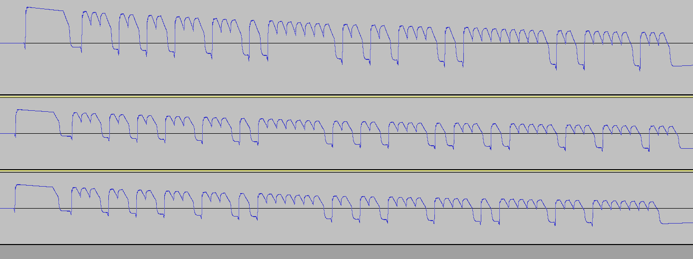

Anbei die Aufzeichnung mit Fotodiode der Signale ON/STANDBY, DIMMER,
SLEEP einer Denon RC-1127 IR-Fernbedienung.
Es gibt ein Startbit und anscheinend zwei low-Zeiten und nur eine
Pulsdauer.
Es könnte also sein, dass ein Puls und folgende Low Zeit ein Bit
kodiert.
Hat dazu jemand schonmal eine vollständige Protokollbeschreibung
gesehen?
Es entspricht nicht
http://www.mikrocontroller.com/de/IR-Protokolle.php#DENON
Mit http://www.google.de/search?q=DRA-F107+IR+CODE wird man fündig, ein
PDF, das auf der denon hp nicht zu finden ist.
Demnach ist es KASEIKYO, aber ich finde keine Spec.

Meine Rede. Aber auch in dem Artikel ist ein Hinweis auf:
"KASEIKYO   Panasonic, Technics, Denon "
