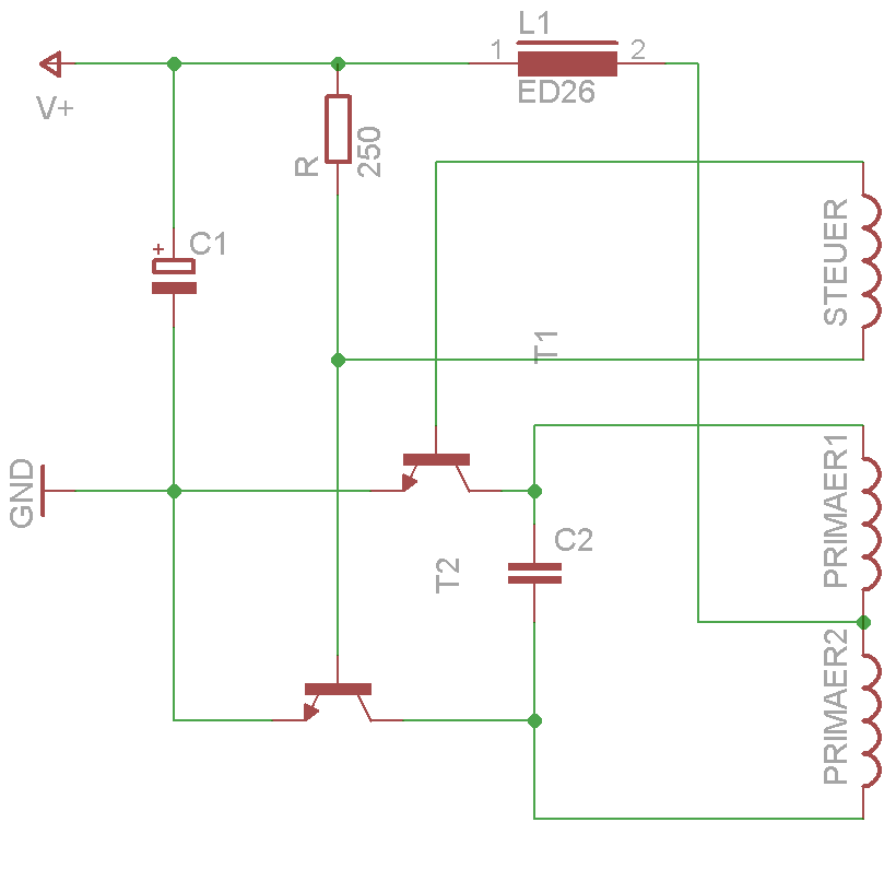

von Andreas F. (andielement)
Hier nochmal der Schaltplan einzeln.
Die Sekundärseite besteht nur aus einem Brückengleichrichter an der
Spule, deshalb hab ich die mal weggelassen.
von eProfi (Gast)
Jaja, fertiger Brückengleichrichter für 50 kHz?
Du brauchst schnelle Dioden!
Such mal nach Lastanpassung.
Wenn der Royer mit Last nur 20mA braucht, schwingt er nicht mehr, weil
er überlastet wird. Bau mal einen Vorwiderstand vor den C.
Warum lädst Du den C nicht direkt vom Netzteil oder mit einem
Stepdown-Wandler im Konstantstrombetrieb?

@ Andreas F. (andielement)
Erstmal solltest du dir über die Themen Netiquette und
Bilformate Gedanken machen.
Ein Schaltplan sollte vollständig sein und INFORMATIONEN liefern. Welche
Werte haben deine Bauteile, vor allem die Drossel und der Trafo?
Die Datenblätter sind gut gemeint, hier aber eher störend.
Deine Transistoren sind so lala, mehr als 5A kann man da nicht wirklich
ziehen, weil dann die Stromverstärkung in den Keller geht. Hier sind
MOSFETs deutlich im Vorteil.
MFG
Falk

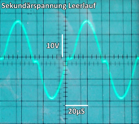

Ohne Last passen alle Spannungen und Frequenzen sehr gut. Fast 5V auf
der Sekundärseite, 1V an der Steuerspule, die Transistoren schalten
schön nacheinander und die beiden Halbschwingungen der
Primärspulenhälften ergeben einen durchaus ordentlichen Sinus wenn ich
über die gesamte Primärspule messe.

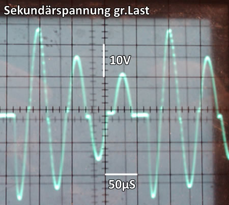

Sobald ich aber gleichrichte und eine Last an die Sekundärseite hänge
fällt mir die Sekundärspannung auf etwa 0,6V ab.
Ich habe verschiedene andere Steuerspulen und Basiswiderstände versucht,
auch mit auf Kernen gewickelten anderen Primär-/Sekundärspulen. Immer
das gleiche Probelm. Keine Leistung :(

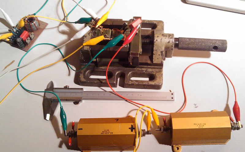

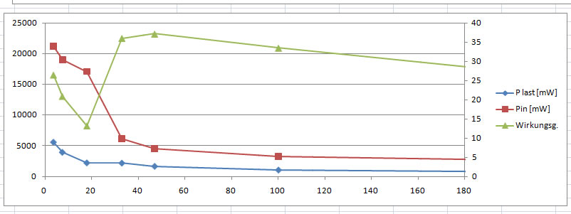

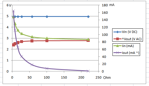

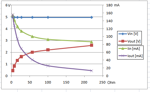

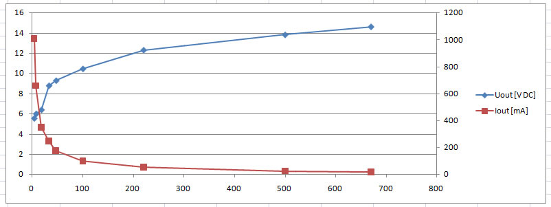

> Hast du einen Glättungskondensator hinter dem Gleichrichter?
Ja, einen Elko mit 1000µF.
> Dafür ist es noch zu früh. Teste mit Widerständen.
Dafür habe ich mal eine kleine Messreihe aufgenommen:
Schaltung nach Royer-Converter,
Primärspule: 2*10 Windungen mit 1mm Lackdraht,
Steuerspule 3 Windungen auf "dünnem" Lackdraht,
Sekundärseite: 2*3 Windungen mit 1mm Lackdraht.
Eingang: 5V DC
Ausgang: Zweiwegegleichrichtung, 1000µF Glättungselko.
Belastung mit Widerständen nach den Tabellen/Graphen im Anhang.
Anmerkung dazu:
- Ich habe eine Messreihe mit und eine ohne Gleichrichter aufgenommen.
EDIT : Mir ist im Nachhineinaufgefallen, dass ich bei 5V
Eingangsspannung und einem Übersetzungsverhältnis von 1/3 eigentlich
nicht mit 3V AC Ausgangsspannung rechnen würde. Da muss ich morgen die

Wahrscheinlich ist dein Koppelfaktor vom Trafo so mies, kann man leicht
im Leerlauf messen. Poste mal ein Bild.
Bild ist im Anhang ("Trafo").
> Naja, bei deinen kleinen Spannungen bleibt nicht viel übrig ;-)
Ja, das seh ich ein. Ursprünglich hatte ich gehofft, dass ich die
Schaltung auf etwa 2,4V (hinter dem Gleichrichter) im Leerlauf
einstellen kann und mir die Spannung gleichzeitig unter Last (mein
GreenCap mit Innenwiderstand R=0,06Ohm) auf irgendwas um 1 bis 1,5V
einbricht.
Da meine Last abnimmt wenn sich der Kondensator "füllt" (also sein
Innenwiderstand größer wird), hätte ich dann ja prima bis 2,4V laden
können.
Da ich bei solch kleinen Ausgangsspannungen wohl aber niemals Ströme im
Amperebereich haben werde (schade eigentlich), muss ich meinen Converter
wohl auf einen anderen, günstigeren Arbeitspunkt einstellen.
Falk, du hast im "Ferrit-Topfkern"-Thread ja auch einen günstigen
Arbeitspunkt (maximaler Wirkungsgrad) für deine Last (den 8Ohm
Widerstand) gesucht (hauptsächlich durch Änderung deines Trafos
(Wicklungen).
Auf der Suche nach einem halbwegs guten Arbeitspunkt mit meinem Aufbau
bin ich auf etwas Merkwürdiges gestoßen; mein Aufbau sieht dabei
folgender Maßen aus:
Primärspule: 2*10 Windungen, Eingangsspannung 10V DC, Kern: Epcos E65,
Material N87.
Steuerspule: 3 Windungen (ca 6V AC Peak).
Sekundärspule: 2*10 Windungen, Zweiwegegleichrichtung, 0,1µF FKS
Glättungskondensator, Kern Epcos E65, Material N87
Frequenz (Leerlauf): ca 16,7kHz (ich hör das nicht mehr)
Den Aufbau habe ich mit verschiedenen Widerständen belastet, die
Messwerte
dazu sind im Anhang graphisch aufbereitet.
Unregelmäßigkeit: Bei Belastung mit 33Ohm oder weniger verändert sich
mein Sinus in etwas hässliches anderes, meine Arbeitsfrequenz scheint
sich massiv zu verkleinern, da ich einen Ton im Bereich 3-5kHz höre. Der
Aufbau hat eine sprunghaft größere Leistungsaufnahme und der
Wirkungsgrad bricht ein.
Ich habe im Anhang dazu zwei Fotos. "SekundärKlLast" zeigt die
Sekundärspannung vor dem Gleichrichter bei kleiner Last,
"SekundärGrLast" bei dem eben erwähnten Pfeifen.
von Ben _. (burning_silicon)
Oo
also bei DEM aufbau des trafos wundert mich das nicht. du weißt schon,
daß zwischen trafo und dem primären folienkondensator ziemlich hohe
ströme pendeln, die du über krokoklemmen jagen möchtest?
unter last sieht es mir so aus, als ob die schwingung abreißt.
inwieweit sich der metallische schraubstock zusätzlich zum ferritkern
als trafo eignet mag ich auch nicht beurteilen.
Komisch, eigentlich sollte sie größer werden.
Sieht komisch aus, als ob das Ding nicht mehr sauber arbeitet und
parasitäre Schwingungen erzeugt.
Ich vermute mal, dass dein Royer Converter aus dem Tritt kommt. Denn 17
kHz bei 47nF Primärkapazität heißt, dass deine Primärwicklung ~2mH hat.
Das ist sehr viel, zuviel.
Orientiere dich mal an den Links die ich dir geschickt habe. 10-50uH
sollten passen, C2 50-100nF. Denn das Verhältnis C/L muss möglichst groß
sein, großer Kondensator, kleine Spule -> viel Dampf.
> du weißt schon,
Ja, für ein bisschen Testerei im Sekundenbereich find ich das durchaus
okay, auch wenns vlt etwas warm wird und ich mehr ohm'sche Verluste habe
als mit proper verlöteten, gut dimensionierten Drähten.
Woher kann sowas kommen.
Richtig abreißen tut es ja auch nicht. Allerdings sehen die Peaks auch
nach einer Schwingungs aus. Bin ich irgendwo an einer Leistungsgrenze?
Sicherlich werd ich da auch ein paar schöne Wirbelströme induzieren.
Darüber habe ich auch schon nachgedacht, aber als Ursache für den
Schwingungsabriss wirds eher nicht herhalten, oder?

die schwingungen reißen meiner meinung nach schon komplett ab, der
schwingt nur sofort neu an. das passiert wenn aus einem schwingkreis
mehr energie abfließt als neu hinzukommt, sprich dämpfung größer als
anregung. bei einem pendel ist das auch so, das wird durch reibung an
luft und aufhängung gebremst. wenn es nicht neu angestoßen wird bleibt
es nach einer weile stehen.

von avion23 (Gast)
ich bin gerade auch wieder dabei den perfekten Royer Converter zu bauen.
Der Aufbau in Beitrag "Re: Leistungsproblem bei Royer-Converter" ist
katastrophal. Krokoklemmen haben da nichts zu suchen. Der Kondensator
muss direkt über die Spule. Nicht versuchen den Strom zu messen. Jede
Verbindung, die nicht durch andere Zwänge vorgegeben wird, ist eine
zuviel.
Die Sekundärseite würde ich weglassen und erst die Primärseite sauber
aufbauen. Extremst wichtig ist die Drosselspule am Eingang, die darf auf
gar keinen Fall sättigen. Die Schwingung darf auch ohne Sekundärseite
nicht abreißen. Ich würde von der Frequenz her höher gehen, d.h. weniger
Windungen.
Falls man den Strom messen möchte kann man dafür ganz oben am
Kondensatorbeinchen und etwas weiter unten am Kupferlack messen. Das
ganze mit dem Oszi schön verstärken, dann sieht man auch wieder etwas.
Wenn man eine Größenordnung für den Strom wissen will kann man auch 1A
durch diese Strecke schicken.
Und vergiss bitte die Pollinklemmen. Ich benutze sie zwar auch, aber nur
für unwichtige Dinge mit wenig Strom (<1A).
von raguli (Gast)
Ja - hab auch schon üble Erfahrungen mit Krokos gemacht, erstaunliche
Widerstände bis hin zu gelegentlichen Wackelkontakten. Am besten mal
schnell etwas kräftigere Kabel anlöten.
