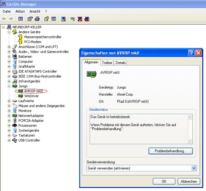

Gast #2004315
Hallo Giuseppe,
Giuseppe G. schrieb:
> könnte an den treibern liegen, schau mal im gerätemaneger nach ob er
> auch richtig als programmer erkannt wird???
Ich hab ein Bild im Anhang. Im Gerätemanager wird er unter Jungo
eingeordnet. Den Treiber (für WinXP) findet er selbstständig und
installiert er auch selbständig.
> wenns nicht daran liegt, installier die treiber neu und setze keinen USB
> Hub vor den programmer, sonst könnte es fehler geben...
Neu installiert ist er. Mit Neustarts dazwischen. Gleiches Problem wie
vorher.
Kann ich noch andere Sachen probieren?
Komme momentan auch an kein anders Gerät ran, das heißt ich kann auch
nicht ausschließen das es evtl. kaputt ist.
Kann man ihn den sonst auch erstmal mit nem anderen Programm testen?
Julian

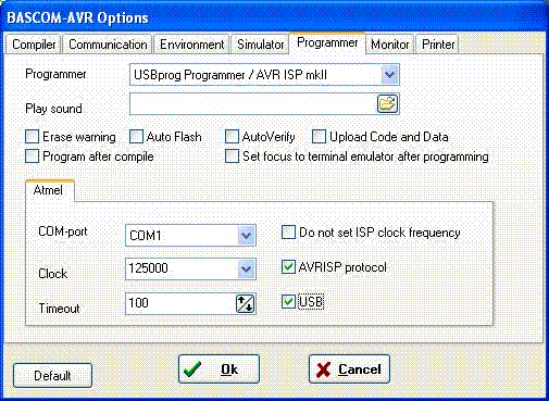

(Firma: Bastler aus Mönchengladbach) Persönliche Seite #2004427
Hatte das gleiche Problem mit AVR ISP MK2 USB und BASCOM.
Jetzt läuft alles Problemlos:
Installiere zuerst AVR Studio 4 (kostenlos) komplett mit USB Treiber.
Dabei darf der AVR ISP nicht angeschlossen sein.
Anschliessend installiere USB Filter Driver:
libusb-win32-devel-filter-1.2.2.0.exe (SourceForge).
In BASCOM unter Optionen/Programmer einstellen:
USBprogProgrammer/AVR ISP mkll
Unten noch USB anklicken.
Clock max 2.000.000
Einfach mal Google benutzen oder im BASCOM Forum suchen.
Wichtig: Auch VCC vom ISP-Stecker mit deiner Schaltung verbinden, sonst
läuft der Progger nicht.

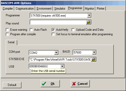

Gast #2007831
So,
Ich habe herausgefunden das man den WinAVR Treiber im Jungo Ordner
aktualisieren soll. Unszwar nach folgender Datei:
C:\Programme\WinAVR\utils\libusb\bin\avrisp2.inf
Habe ich auch gemacht. Nun kommt allerdings eine neue Fehlermeldung wenn
ich den µC programmieren möchte:
>Could not detect chip, Auto program failed
>Auto program
>C:\Dokumente und Einstellungen\...\NONAME2.EEP not found
Ein Screenshot meiner Einstellungen sind im Anhang.
Die ISP Verbingung ist mehrfach geprüft und 100%ig richtig verbunden!
Hoffentlich war das nun mein letzter Post vor dem Bedanken :D
