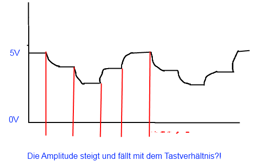

ich wollte den Tag mit ein paar Gedanken zum Thema "DAC mittels PWM"
abschließen.
Also wie muss ich mir das genau vorstellen:
- PWM-Ausgang am µC verwenden
- an den Ausgang ein geeignetes TP-Filter verwenden (RC-Glied oder
höherer Ordnung)
Also bei dieser Konstellation ist es doch so, dass das Tastverhältnis
quasi die Amplitude des am Ausgang des Filters anliegenden Signals
darstellt bzw. die Amplitude zumindest proportional zum Tastverhältnis
ist?
Ich gehe also momentan davon aus, dass ich ein DC-Signal (annähernd)
ausgeben möchte?
Wenn ich nun ein AC-Signal ausgeben wollte, ist die Frequenz doch zur
Änderung des Tastverhältnisses proportional?
Ich hätte auf diese Weise am Ausgang des TP eine Wechselspannung (und
Überlagerungen) und natürlich einen Offset, da sich das Signal z.B. im
Bereich von 0 und 5V bewegt?
Ich wollte hier jetzt niemanden langweilen, ich wollte eigentlich nur in
Erfahrung bringen, ob meine Gedanken in die richtige Richtung gehen,
damit ich daraus mal ein Programm entwickeln kann, das möglich wenn
direkten äußeren Einfluss erfahren hat.
Viele Grüße
Olli
#2010315
@  Olli R. (downunderthunder42)
>höherer Ordnung)
http://www.mikrocontroller.net/articles/Pulsweitenmodulation#DA-Wandlung_mit_PWM
>ist?
Ja.
>ausgeben möchte?
Ja.
AC ist "nur" schnell änderdes DC.
Ja.
MFG
Falk

OP #2010364
>>Anderung des Tastverhältnisses proportional?
>>Nö, die Amplitude.
> Und damit indirekt auch die Frequenz.
Ok indirekt ist klar.
D.h. ich muss, wenn ich ein bestimmtes Wechselsignal ausgeben möchte,
unterschiedliche Amplitudenwerte ausgeben --> das heißt, das
Tastverhältnis erhöhen bzw. reduzieren je nach gewünschter Signalform?
#2010378
Ja. Die PWM arbeitet dann als DA-Wandler. Wird u.a. in einfachen
Audiogeräten gemacht. Oder Class-D Verstärkern.
MFG
Falk
