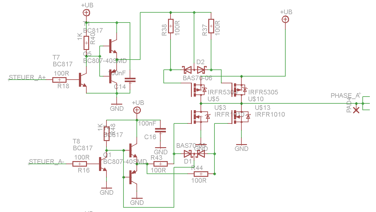

ich bin dabei eine Motorsteuerung für Brushless-Motoren zu entwickeln.
Die Steuerung klappt mit 16 Khz PWM auch schon ausgezeichnet. Leider
sterben nach einiger Zeit die Ports des Atmegas. Woran kann das liegen?
Was geht kaputt? Diode oder Pullup? Da ich auch eine Bremse
implementiert habe (Regenerativ), steuere ich sowohl die High als auch
die Low- Seite mit PWM an - also im Normalbetrieb PWM bei High, beim
Bremsen bei Low.  Es sterben allerdings nur die Ports der Lowside
(Steuer -). Welche Schutzschaltungen wären möglich?
Die Schaltung einer Phase ist angefügt. Vielen Dank im Vorraus!

Bei deiner Low-Side gehen die Mittelpunkte der Dioden an die Basis der
Gegentaktstufe. Vergleich das mal mit oben. Das könnte schon mal ein
Fehler sein.

DIe Ports des Mega können maximal (Datenblatt M88) 40mA. Aber dieser
Wert ist ein absoluter maximalwert, weniger ist besser. 20mA wären
angebracht, 30 gehen auch noch.
Mit Deinen Widerständen (angenommen die Versorgungsspannung beträgt 5V)
kommst Du auf einen Basisstrom von 47mA, also schon wesentlich über dem
Maximalwert.
Vergrößere die Widerstände an den Ports erst mal auf 220 Ohm. Dann
sollte schon mal eine Fehlerquelle beseitigt sein.
Wo für sind die Dioden und die Widerstände an den Gates? So wie
eingezeichnet verzögern die Widerstände das Abschalten der FETs. Ist das
so gewollt?
Eigentlich sollten die Dioden und Widerstände unnötig sein, denn dem FET
macht es nichts aus, wenn er am Gate einen großen Strom bekommt. Im
Gegenteil, er schaltet schneller durch bzw. ab und damit verringert sich
die Verlustleistung.
Im Übrigen solltest Du den Plan mal etwas aufräumen, demit er lesbarer
wird.

Das ist so kein Fehler, denn bei der High-side sind P-Kanal FETs
verwendet und in der Low-Side N-Kanal FETs. damit das Verhalten der
beiden Seiten gleich ist, müssen die Dioden auf dereinen Seite umgekehrt
werden, sind aber eigentlich komplett unnötig.

Erstmal vielen Dank für die Hilfreichen Beiträge. An den Basiswiderstand
hab ich noch nicht gedacht.. hatte mehr die Bremse in Verdacht :) aber
47mah sind natürlich deutlich zu viel. Die Schaltung ist eine leicht
abgeänderte Form einer Brushlessregler-Schaltung aus der Elektor (1996).
Deshalb habe ich auch die Dioden so übernommen. Ich werde wohl die
Dioden ausbauen, da ich die Funktion auch nicht nachvollziehen kann.

Lass sie drin. Sie sind zu Steuerung der Lade- und Enladezeiten der
Gates. Entladen (Sperren) erfolgt über die Dioden mit voller Leistung
des Treibers, also schnell. Laden erfolgt über 100 Ohm, also langsam.
Damit wird eine Totzeit generiert, wenn High- und Lowside aus einer
Quelle angesteuert werden, damit kein Kurzschluß zwischen +UB und GND
entsteht. Erst den aktiven MOSFET ausschalten, kurze Pause, dann den
inaktiven einschalten. Break before Make wie der Lateiner, ähhh
Angelsachse sagt.
MFG
Falk
P S Du hast einen Fehler in deinem Schaltplan. Die Diode D1 muss an die
Emitter de Teiber, nicht Basen. Und dein Schaltplan ist saumäßig lesbar.

Danke. Deine Erklärung der Dioden ist sehr gut. Bist du sicher, dass die
D1 falsch ist?
Ich hab mal den Ursprungsschaltplan angehängt. Dort ist sie auch an der
Basis...
@ Frank
Die Gatewiderstände vor den Mosfets sind Schutzwiderstände. Sie Sollen
die Transistoren vor zu hohen Strömen schützen.
>D1 falsch ist?
Ja.
>Basis...
Naja, man kann es so machen, der MOSFET schaltet kraftvoll gegen Masse,
da kann er die Gates gut entladen. Du hast aber einen vollwertigen
Push-Pull Verstärker auf der LOW Side, warum den dann nicht nutzen?
Das sind Angstwiderstände, die die Logikausgänge schützen sollen, welche
die MOSFETs ansteuern.

Also damit ich das mit der Diode richtig verstehe:
Wenn ich die Diode D1 auf der Low-Side an die Emitter anschließe wird
das das Singal getoggelt oder nicht?
basis auf low emitter --> high
basis auf 5V emitter --> low
Ändert das nicht die Funktion der Diode?
Oder habe ich da etwas falsch verstanden?
Lg Sönke
Nein, der Treiber, bestehend aus den beiden Transistoren, invertiert
NICHT!
Ja.
Nur um das mal klarzustellen. Mosfets sind spannungsgesteuert und nicht
stromgesteuert wie normale Transistoren.
Mosfets haben eine Gatekapazität, die bei Leistungsmosfets schon mal
etwas größer sein kann. Dementsprechend kann beim Anlegen der
Gatespannung im ersten Moment kurz ein größerer Strom fließen. Den
Mosfets macht dies nichts, aber man verwendet häufig einen Vorwiderstand
um die steuernde Schaltung vor Überstrom am Ausgang zu schützen. Dies
macht aber meistens nur Sinn, wenn man direkt vom Controller aus das
Gate ansteuert. Dieser Vorwiderstand verzögert auch das Einschalten des
Mosfets, was hier in der Schaltung der gewünschte Effekt ist.
Du hast bei dem BC817 nicht dazugeschrieben, ob du den -16, -25 oder -40
benutzt. Aber selbst der -16 hat laut Datenblatt einen hfe Wert von
mindestens 60. Da dieser wieder nur zwei weitere Transistoren ansteuert
brauchst du nur einen sehr geringen Basisstrom. Da kannst du problemlos
Basiswiderstände im Bereich >1k benutzen.

Die 817 sind -40, ich denke ich werde auf 270R als Vorwiderstand gehen.
Jetzt hab ich noch ein 2. Problem:
Die Schaltung soll bis maximal 37V (+UB) ausgelegt sein, deshalb müsste
ich auf der Low-Side (N-Mosfets) wohl noch zusätzlich die Spannung am
Gate begrenzen, da die Mosfets bis max +-20V Vgs angegeben sind.
Kann ich das mit einer Zener-Diode (z.B. 15V) zwischen Gate und Source
erreichen? Brauche ich einen Widerstand parallel zu der Z-Diode?
Ist so etwas bei 16Khz möglich?
Vielen Dank!
Sönke
Geht nicht. Dafür braucht man gescheite Pegelwandler und
Treiber. Nimm einfach eine fertige H-Brücke, siehe [[H-Brücken
Übersicht]].
>erreichen?
Nein, denn deine Treiber schieben gnadenlos ihre volle Betriebspannung
nach.
Im Prinzip ja. Mit der Schaltung, nein.
