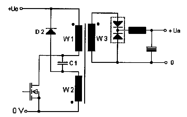

von Werner (Gast)
ich würde gerne regelbare 0-400 Volt= 0,5 Ampere max. aus 12 Volt=
machen.
Ue = 12 Volt aus einem modifiziertem Computernetzteil
W1, W2 und W3 sind ein 230 / 12 Volt 80VA Ringkerntrafo.
Die 12 Volt Wicklung bestand aus zwei paralellen Wicklungen ( W1 & W2 )
Erster Ansatz war ein Gegentaktwandler.
Es ging aber die Regelung verfiel immer zyklisch auf die eine oder
andere "Seite". Probleme mit der Symetrierung...
Der gezeigte (Anhang) eintakt Durchflusswandler funktioniert besser und
problemlos.
Die 12 Volt Wicklung wurde getrennt und phasenrichtig für die
Rückgewinnung
der Magnetisierungs- und Streufeldenergie genommen.
Bei erstaunlichen 12 KHz ( schneller bekomme ich das mit dem ATMEGA
nicht hin ) bekomme ich für Ua = max 402 Volt ohne Last und max 40 Watt
bei 190 Volt. Alles bleibt "cool" und gefällt mir... die
Regelschwingungen sind auch weg.
Bei dem Gegentaktwandler hatte ich eine Spannungsverdopplung an
gegebenen
Transformator und gegebene Ue gehängt. Die negative Halbwelle auf der
Sekundärseite des Eintaktwandlers taugt aber nicht.
Kann man Ua eines eintakt Durchflusswandlers auf der sekundärseite
verdoppeln ?
Kondensator ( 1/2 ) und dann x 4 ?
Für jeden Hinweis / Anregung dankbar
Werner
von Falk B. (falk)
@  Werner (Gast)
>machen.
Macht bei 400V/0,5A mehr als 17A, sagen wir ~20A mit Verlusten.
Aha, und was bringt dich auf die Idee, normale 50 Hz Trafos für ein
SCHALTNETZTEIL nutzen zu wollen? geht nicht, siehe [[Transformatoren und
Spulen]].
Tja, ein Schaltnetzteil baut man nicht mal einfach so, schon gar nicht
mit deinem Wissen.
>problemlos.
aha, "besser und problemlos" ;-)
naja, ein Anfang, aber mehr Glück als Design.
>gegebenen
Wozu?
Logisch, das ist ja auch nur die Entmagnetisierung, da ist kein Dampf
dahinter.
>verdoppeln ?
Wozu? Wenn man schon einen Trafo wickelt, dann so, daß die Spannung
direkt erzeugt wird.
-> Siehe Grundlagen von Schaltnetzteilen, da fehlt dir noch einiges.
MFG
Falk

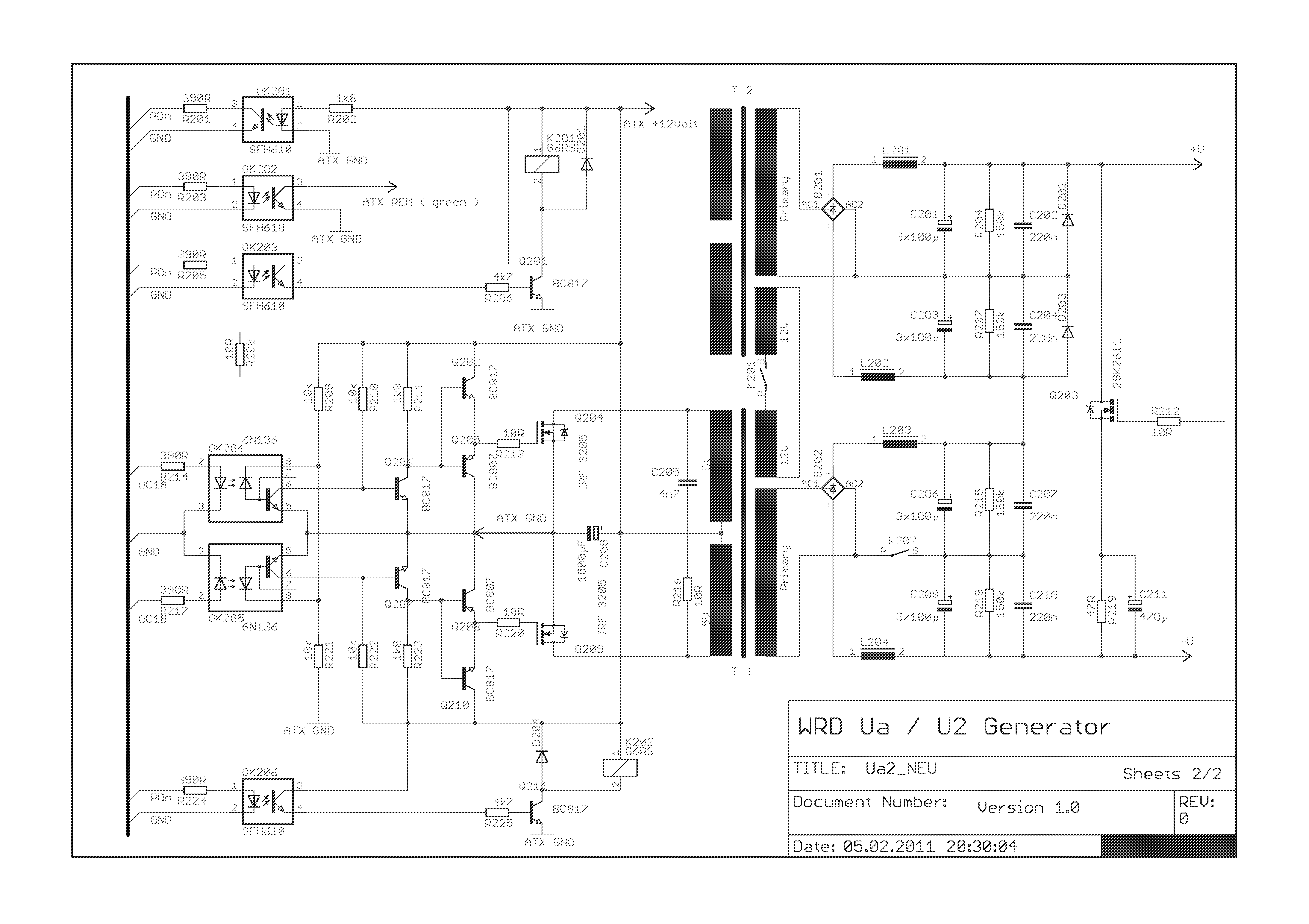

Die Idee kam mir als ich einen Sinuswechselrichter der ETH sah ( den
Link habe ich nicht mehr parat ). Die machten dort 19KHz PWM um einen
50Hz Sinus zu erzeugen. Mit einem Ringkerntrafo aus einer Halogenlampe.
Seit einiger Zeit benutze ich diese Gegentaktwandler, sie laufen mit
225Hz:
http://www.razyboard.com/system/morethread-wrd-ua-und-ug2-erzeugen-power-inverter-wechselrichter-wiesollichnurheissen-1542510-4307966-0.html
Ich habe meine Optokoppler durch 6N136 ersetzt und siehe da auch meine
Ringkerne fühlen sich bei einigen Kilohertz sehr wohl.

Die vorhandenen (ursprünglichen) Wandler werden von einem ATMEGA
gesteuert.
Es wird die geglättete Gleichspannung nachgeführt, was durch den ADC und
den Gyrator recht träge ist. Ich wollte es etwas schneller haben...
Mit dem AnalogComparator, Interrupts und ein paar holprigen Assembler
Zeilen, ohne Gyrator regle ich nun vor der Siebkette.
Es klappt nur nicht über den gesamten Bereich, bei Einschltzeiten von
20- 45% war das so OK. 0-400Volt, da haben auch andere ...

Warum schreiben die das?
Naja, Gytrator ist eigentlich was anderes. Und der Schaltplan hat auch
einige Merkwürdigkeiten, vor allem fehlt eine Reihendrossel direkt nach
dem Gleichrichter. Dieser komische Trafo mit Kondesator ist KEINE
Drossel!

>Weil sonst bei 250Volt Schluss ist und ich möchte 400.
Mit dem richtig dimensionierten Trafo + gescheite Schaltung geht das.
Z.B. mit einer einfachen Mittelpunktgleichrichtung am Ausgang, damit
hast du die doppelte Spannung.

von Helmut L. (helmi1)
> gesteuert.
Fuer sowas gibt es seit Jahrzehnten Schaltregler ICs. Damit bekommst du
eine schnellere Regelung als mit einem uC. Was ist den wenn der uC sich
aufhaengt und den Schalttransistor dauernd einschaltet?

Das ist ein rein privates Projekt.
Ich kann jetzt mal nur sagen es geht ja schon alles...
Ich möchte die vorhandnene, trägen 225Hertzler durch schneller geregelte
Netzteile´ersetzen.
Im Gegentakt kann man (ich) die riesige Spanne nicht ohne Bereiche mit
Regelschwingung abdecken. ( unsymetrische Belastungen im Trafo mit Hertz
, wenige zehn Hertz Frequenz )
Für Teilbereiche ( Leistung )ginge es sehr stabil.
Der eintakt Durchflusswandler hängt sehr brav an der Steuerung.
Meine Frage ist eigentlich:
Kennt jemand etwas um die positve, gepulste Gleichspannung zu
verdoppeln?
Dem Eintaktwandler fehlt die negative Halbwelle.
mfg Werner
P.S. Eintakt und Gegentakt habe ich dutzende Stunden mit 12kHz laufen
lassen. Ohne Probleme ( eben unschöne Effekte im Gegentakt , die
Regelung betreffend )
von Falk B. (falk)
>verdoppeln?
Du willst es nicht verstehen, oder?
Nö.

Nun habe ich Phönix auf dem Tisch.
Phönix hat zwei Trafos aus (alten) ATX Computernetzteilen.
Die Trafos werden umgekehrt betrieben.
Ursprüngliche 5 Volt Wicklung an 14 kHz 12 Volt.
Aus der ursprünglicher Primärwicklung kommen 60 Volt.
( 120 Volt im Gegentakt )
Die Spulen sind die 12 Volt Wicklungen der ATX Speicherdrosseln.
1. Gang: T1 Eintakt Durchflusswandler
2. Gang: T1 Gegentakt Durchflusswandler
3. Gang: T1 Gegentakt Durchflusswandler mit Verdoppelung
4. Gang: T1 und T2 Gegentakt Durchflusswandler mit Verdoppelung.
         T1 speist T2 dabei über die ehemalige 12 V Wicklung
Es schaltet sich "butterweich".
Dank MWS ( Gast ( in diesem Forum )) sind die Probleme der Regelung des
Gegentaktwandlers erledigt.
Bevor ich aus dem Drahtverhau ein Layout mache würde mich Eure Meinung
interessieren.
Kennt jemand eine Quelle für diese allerwelt Trafos
Ich kann nicht jedesmal zwei ATX Netzteile schlachten.
Grüße Werner

OK,
noch scheint mir das Schwierigste einen Trafo zu finden.
Habe ich doch zwei mit denen geht was ich will.
Ich bräuchte halt mehr davon und habe keine Ahnung woher.
Ich habe noch drei defekte Netzteile aufgemacht.
Form und Größe Der Hauptrafos sind ähnlich, Funktion identisch.
Der Beinchenabstand und die Anzahl variiert, die Belegung stets anders.
Ich verstehe das ja, für mein Layout ist das sehr hinderlich.
Der z.Zt. benutzte Trafo stammt von SPI.
SPI 8TG00034 23
Google bringt sogar etwas... siehe Anlage , aus einem Zertifikat für FSP
Netzteile.
Ich bin eine magnetischer Analphabet, nichteinmal die reale
Pinbelegung kann ich aus den Angaben entnehmen.
Ich habe sie aus der ursprünglichen ATX Platine "gelesen".
Ja, einen habe ich auch geschlachtet, um dahinter zu kommen.
Ich speise also 2 x 3 Windungen aus 12 / 24 Volt.
Ich kopple über 2 x 4 Windungen die Trafos T1 und T2
Ich entnehme aus jeweils 2 x 19 Windungen ~ 60 / 120 Volt.
Der Kern ist für 250 Watt ausgelegt. ( mehr als ich brauche )
Jetzt habe ich das alte Problem wo bekomme ich ein Kernmaterial
PL-7 ( SAMWHA ) oder PC40 ( TDK ) in dieser Bauform oder etwas
vergleichbares? Einen passenden Wickelkörper und base ?
