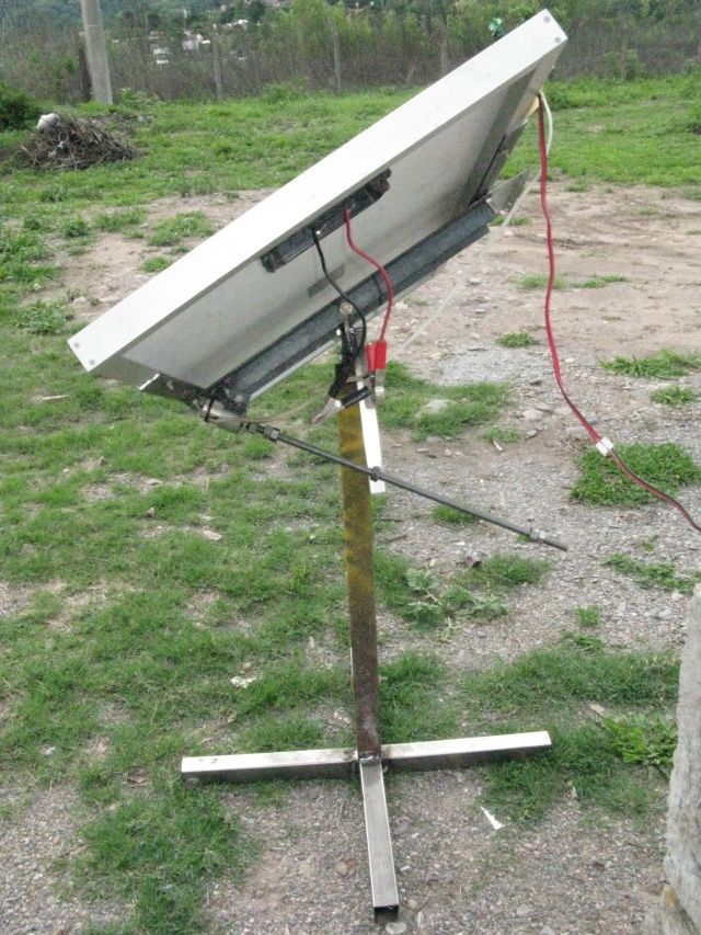

ich bin dabei, hier in Nordargentinien eine (erdachsenparallele)
Nachführung für ein Solarpanel zu bauen, mit der dann eine 12V-Pumpe
angetrieben werden soll. Der mechanische Teil und auch die
Nachführelektronik steht schon, aber es gibt noch ein Problem zu lösen:
Wenn die Einstrahlung nicht ausreicht, dann zieht die Pumpe das Panel
runter auf 1-2V, was natürlich für die Nachführung, die am selben Panel
hängt, nicht ausreicht. (gerade bei der morgendlichen Rückführung..)
Deshalb soll die Pumpe erst eingeschaltet werden, wenn genügend
Einstrahlung auf das Panel trifft. (Akkus sollen nicht verwendet werden,
da sie alle paar Jahre getauscht werden müssten)

Es ist doch widersinnig, über eine mechanische Nachfühunrng
nachzudenken, die in 3 Jahren 1000 mal bewegt werden muss,
und dann einen Akku als zu ausfallkritisch zu betrachten.
Jede Nachführung ist 3 mal kritischer als jeder Akku.
Ausserdem sind selbst 2 Panele, 90 Grad versetzt, billiger
als 1 Panal mit einer SOLIDEN Nachführung.
Ihr macht euch Probleme (MPP, Nachführung, ohne Akkupuffer)
wo es keine gibt.

Wie geschrieben, die Nachführung ist schon gelöst. Danke für die
Vorschläge.
@MaWin: Ja, größeres Panel war auch meine erste Idee. Aber hier ist der
Sonderfall, dass die Pumpe nur bei direkter Einstrahlung läuft. Durch
eine Nachführung lässt sich also der Ertrag sehr deutlich steigern.
Alles was sich sehe ist ein hirnrissig wackelige Konstruktion
mit einer Gewindestange die sich 1000 mal drehen muss um das
Panel zu verstellen, und das 1000 mal in 3 Jahren, also 1 Mio
Umdrehungen.
Daß das niemals eine Lösung sein kann, muß doch jedem auffallen.

Simon Wi schrieb:
> Durch eine Nachführung lässt sich also der Ertrag sehr deutlich steigern.
Für den Ärger und Zorn und Aufwand, den du mit der Nachführung haben
wirst, kannst du sogar 3 Panels kaufen, locker...
Das, was da im Foto zu sehen ist?
Dann ist auf jeden Fall "Windkraft" dort absolut kein Thema.
