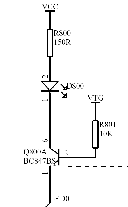

> Im STK500 sind die LEDs anders geschaltet als in der Schaltung im
> Tutorial.
Die LEDs beim STK500 werden über Transistoren geschaltet, im
Tutorial nicht.
> Sprich, sind sie im STK500 an, sind sie bei der Tutorialschaltung aus.
Die Logik der Ansteuerung ist aber gleich: Die LEDs sind active low
d.h. LOW Pegel am dazugehörigen µC Steuerpin schaltet die LED an.

Ich bin vom Bild ausgegangen und da ist die Schaltung, wie du ja schon
geschrieben hast, active high - im Gegensatz zum STK500.
Aber da man nicht weiß, wie der TE nun schlußendlich geschaltet hat...
Er hat ja beide Bilder gepostet und die sind nunmal unterschiedlich.
