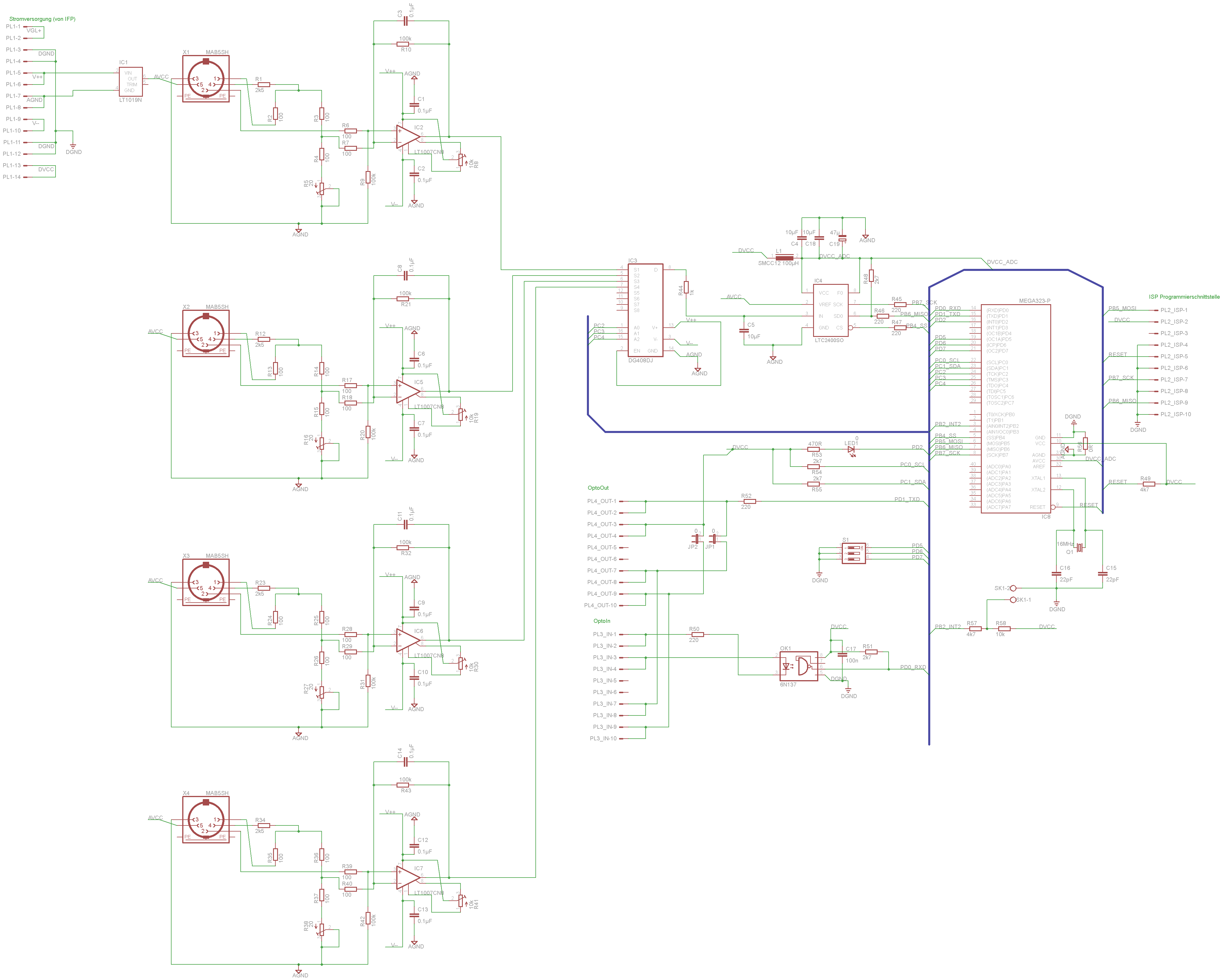

Soviel zur Vorgeschichte. Die Schaltung basiert auf dem c't lab-Projekt,
d.h. ich habe schon einen 19"-Systemgehäuse mit der IFP-Interface- und
Stromversorgungskarte, welche +/-15V und +5V liefert und außerdem über
Optokoppler von Messkarten galvanisch getrennt ist.

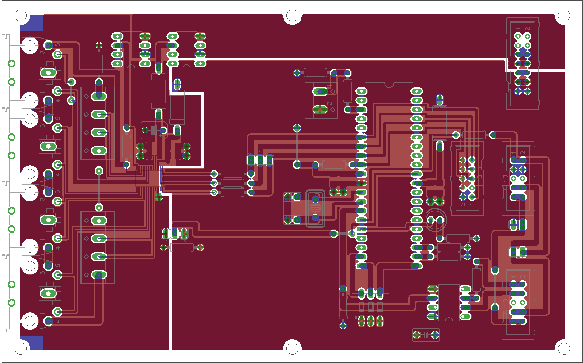

Die Schaltung soll auf einer Europlatine aufgebaut werden, die

Anschluss ist ein 5-poliger DIN-Stecker. Der PT100 ist in eine
Wheatstone-Messbrücke eingebaut, die Brücke ist an eine Referenzspannung
(LT1019, 5V) angeschlossen. Der Stromfluss wird durch 2k5 Widerstand auf
ca. 1mA für PT100 begrenzt. Die Brückenspannung geht auf einen OPA
(LT1007), welcher als Differenzverstärker geschaltet ist,
Verstärkungsfaktor 1000. Damit er bei entferntem PT100-Sensor nicht voll
aussteuert, habe ich die Stromzufuhr zur Messbrücke auch über den
DIN-Stecker gelegt, die Pins 4 und 5 sind im Stecker kurzgeschlossen.
Wenn also Stecker draußen ist, so ist auch Messbrücke stromlos und der
OPA gibt nur sein offset aus.
Der OPA-Ausgang geht auf einen Analogmultiplexer (DG408DJ) und danach
über 1k Widerstand auf einen 24bit-ADC (LTC2400) (bitte keine Diskussion
über Sinn und Unsinn von 24bit, bei knapp 8 Euro Kaufpreis) Die Messung
geschieht ratiometrisch (somit ist LT1019 nicht mehr arg so wichtig, ich
lasse ihn aber drin), Referenz ist die Spannung am Referenz-IC.
Als Temperaturbereich dachte ich an 0-40°C oder -5-45°C, zum
Brückenabgleich ist ein Präzisionstrimmer von 20 Ohm in Serie im anderen
Zweig der Brücke geschaltet, der Verstärkungsfaktor von 1000 ist nur
grob gewählt und muss noch an den Messbereich angepasst werden, um 5V
nicht zu überschreiten (was die Referenz vom LTC2400 ist).
Insgesamt sollten 8 Sensoren angeschlossen werden, ich dachte also an 2
Karten mit jeweils 4 Sensoren, da der Platz bei einer Karte doch knapp
werden würde.

Eine aufrichtige Bitte an die, die sich mit analogen und digitalen
Schaltungen auskennen und Zeit und Muße haben, sich das Ganze mal
anzuschauen, ob ich irgendwo Fehler gemacht habe.
Nun meine Fragen an die Gemeinde:
- was muss man machen um die Schaltung rauschärmer zu machen bzw. least
significant bit zu verbessern?
- ist es richtig, dass die bypass-Kondensatoren an den Stromversorgungen
vielschicht, keramik und in smd-Bauweise sein sollten?
- ist es problematisch ein OPA und nicht Instrumentenverstärker zu
verwenden? Die Simulation zeigt, dass durch R7 ca. -22,5 µA fließen, bei
970 µA durch R4. Die Auswirkung sollte ein weniger linearer Zusammenhang
zw. Temperatur und Brückenspannung sein, oder?
- ich habe versucht auf Massetrennung zu achten, wie im c't-lab habe ich
nur eine Verbindung zw. Analog- und Digitalmasse als Drahtbrücke R56.
Allerdings verstehe ich das Konzept nicht ganz: Auch wenn man nur eine
Massebrücke hat, sollte doch das Brummen der Digitalmasse auf die
analoge auswirken? Warum darf es nicht mehrere Massebrücken geben?
- was ist besser: zw. OPA+Multiplexer und dem Eingang des LTC2400 ein
Widerstand R44 1k und keine Kapazität auf Masse, oder kein Widerstand,
dafür aber Kapazität C5 mit 10µF, wie im Anhang des LTC2400
Datanblattes? Verkraftet der OPA das?
Puh, das war's glaube ich. Bitte habt Nachsicht mit einem Neuling, auch
der Schaltplan hält sich an keine Konvention, da mir diese nicht bekannt
sind.
von Ulirch (Gast)
Die Brücke Selber mit 4 mal 100 Ohm aufzubauen ist nicht so gut. Da
verschenkt man etwa die Hälfte des Signals. Besser wäre die Brücke dem
Sensor, 100 Ohm als Vergleich und dann 2 gleichen Widerständen zu je
etwa 3 K.
Die Trimmpotis an der Brücke sind keine Gute Idee. In der Regel ist der
TK der Trimmer recht schlecht. Den Abgleich kann man da besser in
Software machen.

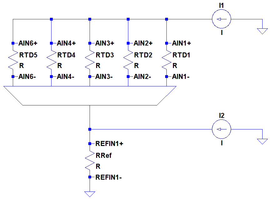

Bei 8 Kanälen wäre ggf. auch zu überlegen nicht jedem Eingang einen
Verstärker zu spendieren, sondern lieber einen Verstärker für einen
echte 4 Leitermessung zu nehmen, und dann einen 3 poligen Multiplexer
(wohl 3 Chips) dazu. Der eine Anschluss (GND) kann immer angeschlossen
bleiben.
Man käme dann auch mit 1 Ref. Widerstand aus - hätte also an allen
Eingänge die gleichen Eigenschaften.  Bei der hohen Auflösung des ADs
könnte man auch auf die Brückenschaltung verzichten und gleich direkt
die Spannung am PT100 und Ref. Widerstand zum Verstärker und AD Wandler
geben.
Wenn man es auf die Spitze treiben will, wäre ein Wechselstromanregung
der Brücke das richtige - nur paßt dann der LT2400 nicht so gut.
Die Abblockkondensatoren sollte schon SMD Keramik sein  zumindest beim
µC und AD und anderen schnellen oder digitalen ICs. Beim eher lagsamen
OPs ist des relativ egal.
Direkt einen Kondensator an den Ausgang des OPs ist keine gute Idee - da
fangen viele OPs an zu schwingen. Da sollten dann wenigstens etwa 50 Ohm
ziwschen den Ausgang und dem Kondensator sein.
> geben.
Ich habe den OPA vor dem Multiplexer gelegt, damit der
Signal-Rausch-Abstand besser wird, ob das auch erreicht wird weiss ich
nicht. Vielleicht rauscht der Multiplexer gar nicht so doll?
Für 4-Leitermessung bräuchte ich einen ADC mit ref+ und ref-, oder?

Die Multiplexer rauschen nur relativ wenig. Das wird weniger sein als
das Rauschen des OPs, oder das Eigenrauschen des PT100. Für eine 4
Leiter Technik braucht man vor allem einen echten Differenzverstärker
und die klassische Brückenform geht nicht mehr so einfach. Wenn man ganz
auf die Brücke verzichtet ist man sogar weit weg von einem +- Bereich.
Man verschenkt zwar Auflösung des AD-wandlers, aber begrenzend ist
ohnehin eher die Offsetdrift des Verstärkers und andere Offsets. Über
eine Spannungsbreich von 200 mV reichen 20 Bits für 0.2 µV an Auflösung
- mehr schaft man Gleichspannungsmäßig ohnehin kaum.

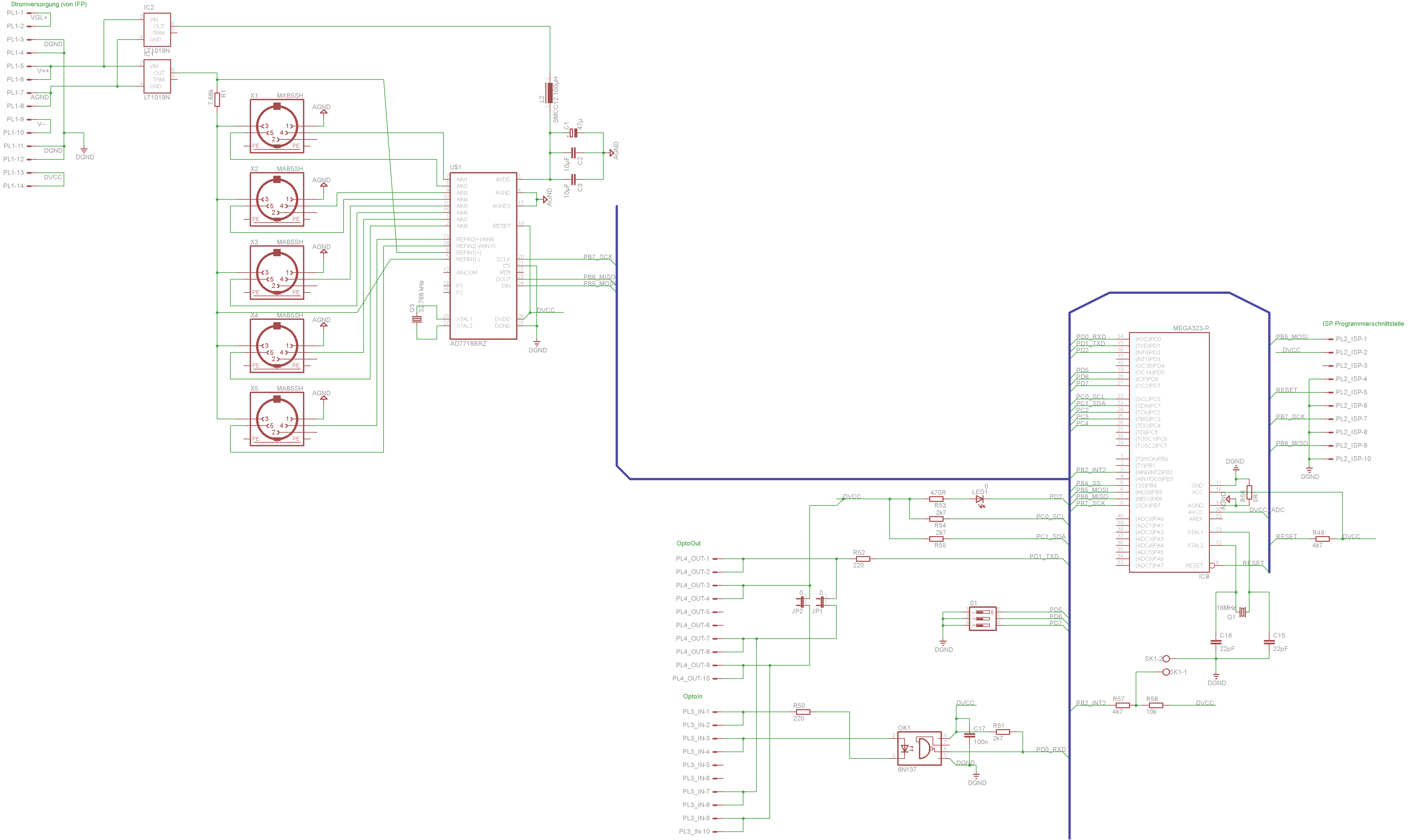

Anbei der Schaltplan mit einem AD7718 (PGA auf 64x), 5 differentielle
Kanäle,PGA, REFIN+, REFIN-, 24bit.
Meine Fragen nun hierzu:
- lt. Datenblatt braucht der Quarz keine Kondensatoren, nur um ihn etwas
zu ziehen. Wie seht ihr das?
- im c't lab sind die PB7_SCK, PB6_MISO und PB4_SS mit 220 Ohm gegen den
LTC2400 geschaltet, PB6_MISO noch zusätzlich mit 2k7 gegen DVCC, im
Datenblatt vom SD7718 sind alle direkt verbunden. Wozu sind die 220er
Widerstände gut?
- bei dieser Variante kann man die Massen komplett trennen, da der ADC
zwei Masseneingänge für analog und digital hat. Wie ich schon
geschrieben habe bin ich mit dem Konzept nicht vertraut, sollten die
Massen auch an einer Stelle mit einer Drahtbrücke verbunden werden?
Grüße und danke für die Hilfe

AD7794 oder AD7795 wären passender, ext. Beschaltung minimal (kein
Quarz, nur Eingangsfilter/Schutzbeschaltung, die üblichen 100 nF + 10 uF
an AVDD und DVDD und ein Referenzwiderstand) dazu int. Stromquellen für
die ratiometrische Messung. Absoluter Vorteil gegenüber ADCs von anderen
Herstellern: Die interne Offset und Gain-Kalibrierung, die diese Fehler
in die Größenordnung des Rauschens bringt.
Angenommen die Temperatur liegt zw. 0 °C und 150 °C und der Messstrom
bei 1 mA, dann würden über den PT100 100 mV - 157 mV abfallen mit einem
1 kOhm als Referenz ginge eine Verstärkung von 4 d.h. rauschfrei sind 10
mK Auflösung möglich (mehr, wenn man mehr Zeit zum Messen hat und sich
die Temperatur nicht so schnell ändert).

Wenn man die Sensoren nicht alle in Reihe haben will, reicht ein MUX zum
umlenken des Stromes vom Ref. Widerstand zu einem der Sensoren.  Dazu
dann die 2 Kanäle um den Sensor mit dem AD zu verbinden auszuwählen.
Zusätzliche hat man so die Möglichkeit den Sensor auch ohne Strom zu
messen, um ggf. einen Offset zu korrigieren. Wenn der AD Wandler schnell
genug ist kann man ggf. die zeitliche Entwicklung der Eigenerwärmung
sehen und damit ggf. korrigieren.
Eine Alternative wäre ggf. die Sensoren in Reihe und ein paar FETs dazu
um einige Sensoren ggf. zu überbrücken.
Wenn es nicht zu viele Sensoren sind, geht das mit der Reihenschaltung
schon recht gut.  Die Sensoren haben dann aber alle eine etwas anderen
Gleichtaktspannung. Es kommt also schon etwas auf die Eigenschaften des
Eingangsverstärkers an.  Bei ca. 100-150 mV je Sensor sind das auch für
6 Sensoren erst etwa 1 V. Bei PT1000 als Sensor ist das dann weniger
geeignet.

Andere Frage, ist es problematisch anstelle einer Konstantstromquelle
eine Spannungsquelle zu nehmen, ich messe doch ratiometrisch? Oder
sollte man doch die Konstantstromquelle des SD7794 nehmen?
von Ulirch (Gast)
Man muss keine Konstantstromquelle nehmen. Es reicht für die
ratiometrische auch einfache die Spannung die Versorgungsspannung und
ein einfacher Widerstand. Die Stromquellen im AD7704 passen schon vom
Strom nicht gut.

von Anfänger (Gast)
Hallo, ich bin's nochmal.
Ich habe die Schaltung wie oben beschrieben ergänzt, Referenzwiderstand
4k5, 6 PT100 und ein 562 Ohm, so dass die Anforderungen vom AD7794
erfüllt sein sollten.
Außerdem habe ich einen Jumper (jp3) auf die Datenleitungen des AD7794
montiert, da ich bis jetzt noch nie einen Mikrokontroller programmiert
habe und zum Funktionstest den LPT-Port + LabView nehmen möchte, da es
viel schneller und einfacher ist. Wenn der ADC läuft, dann werde ich
mich an den Assembler setzen und den ATMEGA32 programmieren.
Der ATMEGA32 besitzt zwei unterschiedliche Massen, in c't-Lab wird die
ADC-Analogmasse auch an die Analogmasse des µC geführt. Ich vermute,
dass dies nur deshalb gemacht wurde, weil auch der interne ADC des µC
benutzt wird. Zitat: "Als Messkanäle bietet das DIV-Modul nicht nur die
präzisen Werte vom 24-Bit-Wandler, sondern auch noch quasi parallel
verarbeitete Werte des ATmega-internen Wandlers für überschlägige oder
Trend-Messungen"
Da mich der interne ADC nicht interessiert, könnte ich doch die beiden
Massen des µC an die Digitalmasse legen, oder? Im Schaltplan habe ich
allerdings einen Jumper (jp4) eingesetzt, mit dem man an die Analogmasse
des µC wahlweise die digitale oder die analoge Masse legen kann (da ich
mir nicht sicher bin ob es so geht).

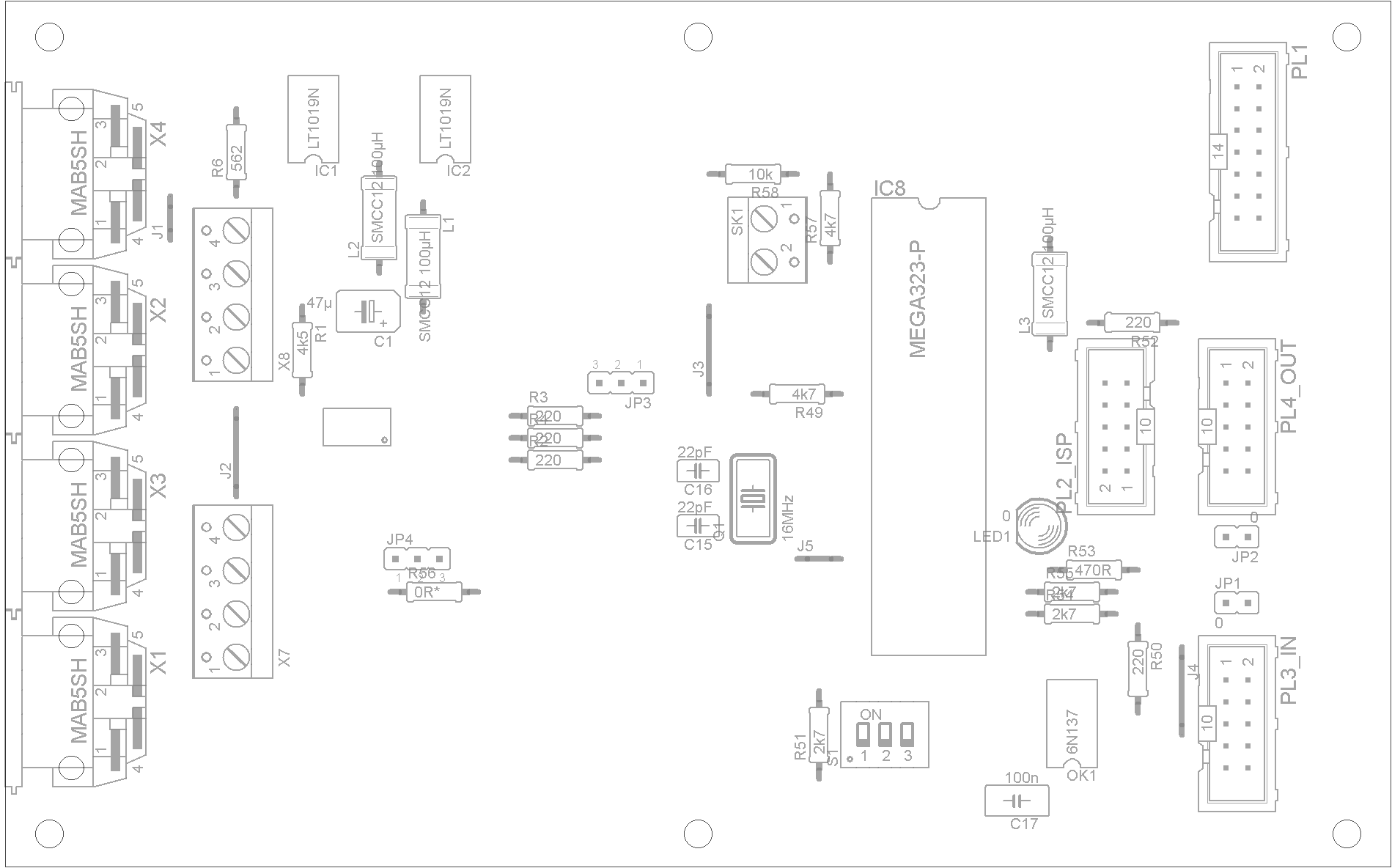

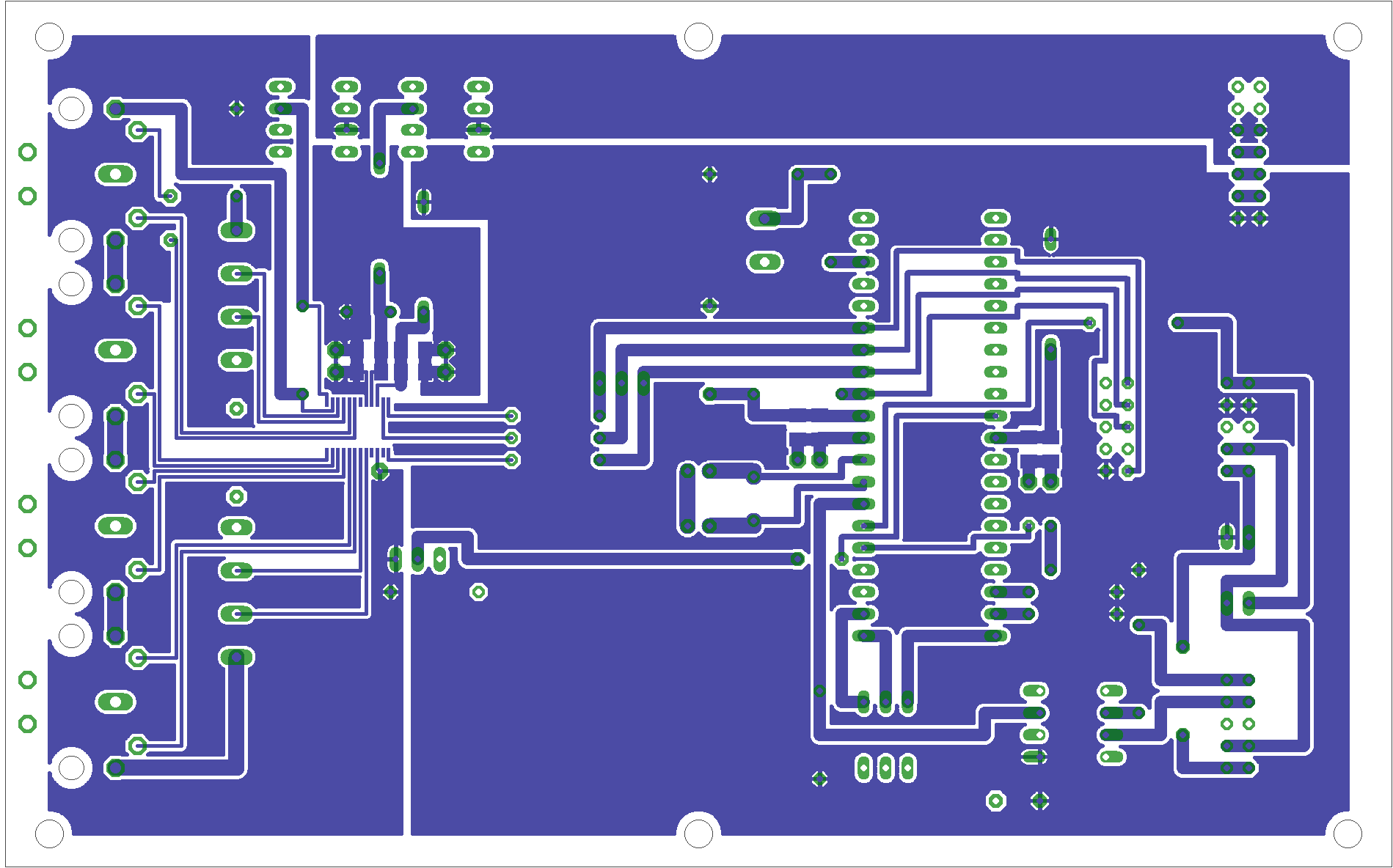

Nun zu den Massen: Die obere Seite der Platine dient als Massefläche.
Diese ist aufgeteilt in zwei Bereiche, links analog und rechts digital.
Beide werden an einer Stelle mit R56 von 0 Ohm verbunden.
Der ADC und die Abblockkondensatoren sind in SMD-Bauform, so dass diese
auf der bottom-Seite gelötet werden, alle anderen Bauteile, auch die
Drahtbrücken (hierbei muss ich aufpassen, dass die Drahtbrücken auf der
top-Seite nicht mit der Masse in Berührung kommen), sind auf der
top-Seite. Da die bottom-Seite relativ wenig Kupfer enthält, entschied
ich mich auch auf dieser Seite Kupferflächen zu erzeugen. Dazu
unterteilte ich die bottom-Seite in drei Bereiche: links, oben und
unten. Linke Kupferfläche wurde wie die top-Seite mit AGND verbunden.
Ist es problematisch, können so Antennen oder ungünstige Schleifen
entstehen?
Die obere Fläche habe ich mit analog V++ verbunden, die untere wieder
mit DGND.
Falls jemand Tipps hat, so immer rein damit.

von Anfänger (Gast)
Nachtrag: zwei PT100 werden nicht direkt auf der Platine aufgelötet
sondern auf dem Frontpanel befestigt und mit Leitern zur Platine
verbunden (x-7 und x-8 im Bestückungsplan, Schraubklemmen sind
Platzhalter für Lötaugen)
Und: zur besseren Übersicht eine top-bottom-Zeichnung
von Ole E. (olebowle)
Hallo Leute,
wie es aussieht hat Anfänger es ja nun doch ohne Multiplexer realisiert.
Ich hab nun auch vor eine solche Temperaturmessung mit 5 Pt100 Sensoren
zu realisieren und würde gerne einen Muxer (74HC4051?) einsetzen. Siehe
dazu den angehängten Prinzipschaltplan. Die beiden Stromquellen sind die
internen des AD7794. Passt der Schaltplan vom Prinzip erstmal?
In Beitrag "Re: AD7793 Single Conversion Mode" und
www.analog.com/static/imported-files/eval_boards/EVAL-AD7794.pdf (Figure
7) sind Reihenwiderstände eingezeichnet. Ich verstehe deren Sinn nicht,
die Eingänge des AD-Wandlers sind doch sowieso sehr hochohmig. Weiterhin
hat jeder Eingang noch einen Filter. Diese Art kenne ich jedoch nicht
bzw. ich weiß nicht, wie man diesen dimensioniert.
Um herauszubekommen, welche Kombination aus Strom, Gain und
Referenzwiderstand am besten zu wählen ist, hab ich ein kleines
Spreadsheet angelegt (mit LibreOffice, hoffe das kann die Allgemeinheit
öffnen, vllt. nützt es ja jemanden). Es ist auf den Schaltplan ausgelegt
und ich hoffe keine Fehler gemacht zu haben. Das R_on ist übrigens dem
Multiplexer und der Leitung geschuldet.
Ich habe vor mehrere RTDs von Conrad (171961) zu verwenden, die einen
hohen Temperaturbereich aufweisen (-70°C bis 500°C).
Ich liebäugel mit der Kombination 210µA und Gain von 16, da der
Referenzwiderstand nah an der E12-Reihe liegt und der Strom recht klein
ist (geringe Eigenerwärmung). Was ist eigentlich vorteilhafter:
1.kleiner Strom, hoher Gain -> höheres Rauschen oder 2.hoher Strom,
geringer Gain -> höhere Eigenerwärmung?
Das Datenblatt des RTDs sagt, dass er mit einem Strom ab 300µA betrieben
werden soll, glaub aber ich kann ihn auch mit 210µA betreiben, oder?
Zuletzt hab ich noch gelesen, dass es Probleme mit dem ca. 100fachen
Strom des Referenzeingangs zu den Analogeingängen geben kann. Kann mich
diesbezüglich jemand erleuchten (belasteter Spannungsteiler?)?
Fragen über Fragen, ich danke euch schon mal im Voraus. Ich bin offen
für Vorschläge, wie man das Ganze besser realisieren kann.
Grüße Ole
von Ulrich (Gast)
Die Schaltung stimmt so nicht. Die Stromquelle I2 ist da falsch, die
kann einfach entfallen. Den RTD kann man auch mit weniger Strom
betreiben - das ist immer ein Abwiegen zwischen Fehlern durch
Offsetspannungen und der Eigenerwärmung. 200 µA sind aber für einen
PT100 schon wenig, das passt eher zu PT1000.
Beim Mux sollte man 4 (oder 3) nehmen, 2 für den Strom und 2 für die
Spannungsmessung. Dabei kann man dann einen MUX sparen und einmal direkt
verbinden.  Also die 4 Leiterverkabelung über den MUX.
von Arc N. (arc)
Ole E. schrieb:
> Hallo Leute,
Hochohmig schon, aber nicht gegen ESD geschützt. Der maximal zulässige
Strom laut DB S. 10 ist 10 mA. Dann kann man je nach erwarteter
Überspannung rechnen und/oder muss entsprechenden zusätzlichen Schutz in
Form von TVS/ESD/Schottky-Dioden o.ä. vorsehen.
> Weiterhin
Common-Mode und Differential-Mode-Filter.
Wenn man die Schaltung des Eval-Boards nimmt, ist die Rechnung:
tauDiff = (R3 + R4) * (C1*C2/(C1 + C2) + C3)
tauComm = R3 * C1 = R4 * C2
Um zu verhindern das ein Teil des Gleichtaktsignals das differentielle
Signal verfälscht, sollten die Widerstände und Kondensatoren jeweils
möglichst gleiche Werte haben (d.h. Rs min. +-1%, Cs +-5%). Günstiger
sind bei sowas X2Y-Kondensatoren http://www.x2y.com/
Teil 1
Eigenerwärmung laut DB 0.05K/mW
P = I^2 R d.h. bei einem PT100 bei 500 °C sind das ~281 Ohm
Strom 1 mA -> 1 mA ^2 * 281 = 0.281 mW
0.05 K/mW * 0.281 mW ~ 0.014 K wenn das zuviel ist, dann mit dem Strom
runter (beide Stromquellen zusammen sind z.B. ~0.42 mA) was ~0.0025 K
ergibt.
Teil 2
281 Ohm * 1 mA = 281 mV . Gain 16 ~ 4.496 V passt ganz gut, wenn der
Verstärker des AD7794 das mitmachen würde (S. 4 DB -> max. AVDD - 1.1V
d.h. bei 5V nur 3.9V, min GND + 300 mV ansonsten gibt's Fehler, VCM muss
auch noch beachtet werden).
Also beide Stromquellen zusammen (nom. 0.42 mA) d.h.
281 Ohm * 0.42 mA ~ 118 mV -> Gain 32 ergibt dann etwa 3.77 V passt. Bei
entsprechendem Einsatztemperaturbereich der Schaltung und den
Ungenauigkeiten (u.a. der Stromquellen) wird das allerdings u.U. auch
nicht ganz passen (S. 5 DB)
Zunächst mal Danke für die schnellen Antworten, ich musste sie erstmal
in Ruhe durchdenken.
Die Idee war eine Dreileiter-Schaltung zu benutzen, wie in
http://www.analog.com/static/imported-files/data_sheets/AD7792_7793.pdf
(S. 29) zu erkennen ist. Allerdings musste ich feststellen, dass der
On-Widerstand des Multiplexers mir die gemessene Spannung verändert.
Deshalb ziehe ich nun einen Vierleiter-Anschluss stark in Erwägung.
Somit kann dann eine Stromquelle I2 entfallen.
> verbinden.
Die Idee mit der direkt Verbindung auf der einen Seite hatte ich ja oben
schon realisiert. Allerdings verstehe ich nicht, warum ich für die
Spannungsmessung noch Muxer brauche, der AD7794 hat doch 5
differenzielle Eingänge, die ich nutzen kann.
Ich könnte mir lediglich ersparen für jeden Eingang einen separaten
analogen Filter aufzubauen, in dem ich den Filter hinter die Muxer
setzen würde. Muxer im Messweg bei der Vierleitermessung dürften ja
nicht problematisch sein.
Sind 1kOhm Reihenwiderstände ausreichend? (an allen digitalen und
analogen Eingängen)
Danke für den Hinweis auf die Filter. Die Berechnung der Zeitkonstanten
versteh ich auch soweit. Bei tauDiff hast du also im Grunde nur eine
Einsatzkapazität und Ersatzwiderstand gebildet und es auf ein RC-Glied
zurückgeführt. Müssten dass dann nicht zwei Tiefpässe ergeben?
Allerdings nützen mir die Zeitkonstanten recht wenig, wenn ich nicht
weiß, welche Werte ich da einsetzen sollte. :-)
Die X2Y-Kondensatoren sehen viel versprechend aus. Wie mir scheint, sind
die Dämpfungen der Common/Differential Mode Störungen um so höher, je
größer man die Kapazitäten wählt. Hast du Erfahrung welcher Wert hier
geeignet ist (ich befinde mich nicht in der Nähe von Radaranlagen etc.
und die Kabellänge soll auf ca. 2-3m begrenzt sein). Den selben Filter
sollte ich wohl auch noch mal an der positiven Betriebsspannung
benutzen.
Ich habe mein Spreadsheet nochmal auf die neuen Gegebenheiten angepasst
und komme jetzt auf folgende möglich Kombination, die mir ganz gut
gefällt:
Pt1000 I=210µA Gain=2 Rref=5,6kOhm -> Uref~1,18V Eigenerwärmung: 2,2mK
(vllt. auch Gain=1 mit zwei parallel geschalteten 5,6kOhm Widerständen,
in jedem Fall Buffered und Chop Enabled). Die Constraints sind alle
erfüllt.
Weiterhin sollte meine Schaltung möglichst flexibel sein, d.h. es wäre
nett, wenn man den Referenzwiderstand einfach wechseln könnte (wenn man
z.B. doch mal Pt100 Senoren benutzen will). Ein Potentiometer ist ja
wegen dem hohen TK keine gute Idee. Ich kenne von manchen RLC-Meter
solche Widerstandshalter, wo man die Widerstände reinklemmen kann. Was
haltet ihr davon? (Übergangswiderstände?)
Vielen Dank für eure Mühe!
Ole
von Ulrich (Gast)
An die 5 seperaten Eingänge des Ads hatte ich nicht gedacht. Das ist
schon OK damit. Für einen Sigma Delta AD ist der Filter ja auch nicht so
Aufwendig.
Nur ein Widerstand wird für den ESD Schutz nicht ausreichen. Die
Kondensatoren vom Filter könnte dabei aber schon helfen. Wenn man noch
extra Dioden braucht, dann eher welche mit wenig Leckstrom - keine
Schottky. Den ESD Schutz und die Filter sollte man eher zusammen sehen.
Die Zeitkonstante für den Filter darf man nicht zu lang machen, sonst
braucht es zu lange bis richtige Wert erreicht ist. Um bis auf 1 ppm an
den Endwert zu kommen muss man ja schon etwa 15*RC abwarten.
Entsprechend wird man mit RC mehr in der Größenordnung 1 ms oder drunter
liegen, einfach weil sonst die Kondensatoren unhandlich groß werden.
Wenn man den Ref. Widerstand auswechselbar machen will, ggf. als ein
kleines Modul mit 4 Leiter-Anschluss. Bei 5,6 K wäre der
Übergangswiderstand je anch Stecker noch nicht ganz so dramantsich, aber
ggf. schon merklich.
von Harald Wilhelms (Gast)
Bei Vierleiteranschluss spielt der Übergangswierstand keine Rolle.
Für "unser" Thermometer "Auf Arbeit" mit < 10mK Fehler haben wir
normale DIN-Stecker genommen. Auch für die Multiplexer haben wir
ganz normale 4051 genommen.
Gruss
Harald
