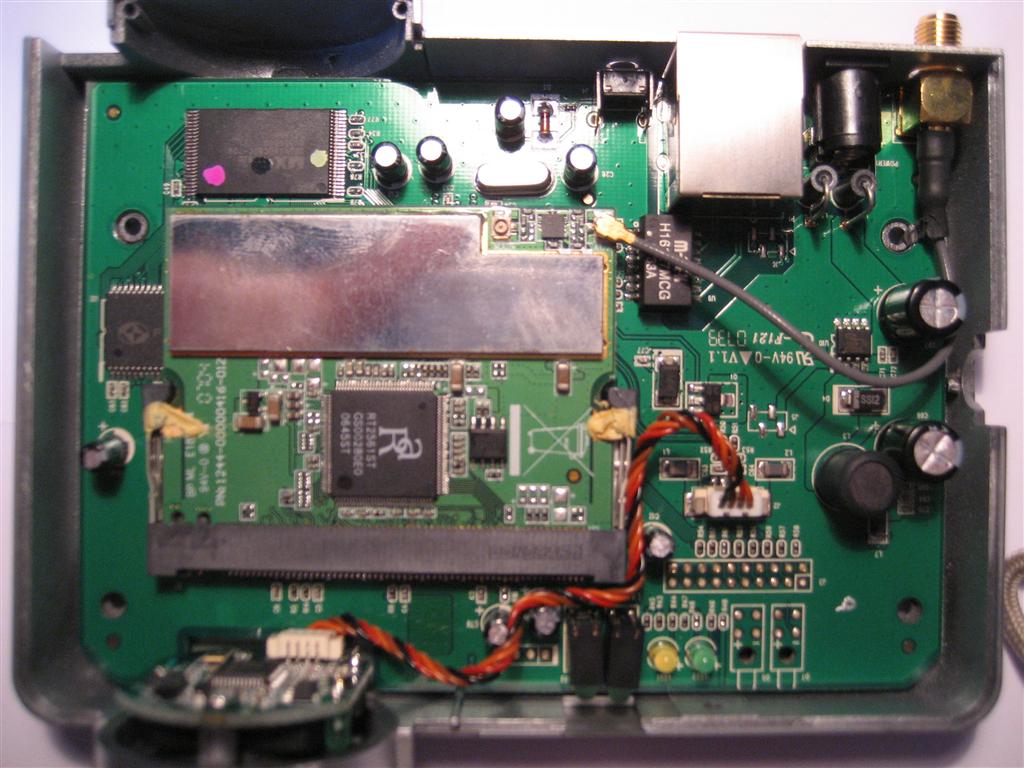

irgendwie die Firmware wieder aufs Gerät zu bekommen! Habe schonmal ein
paar Bilder vom Innenleben angehängt!
Bin wie immer für jeden Tip dankbar.
Prinzipiell gibt es eine Möglichkeit: Auf IMG_2707 ist links oben ein
Baustein zu sehen (mit drei Farbklecksen drauf), der ziemlich sicher ein
Flash-ROM sein dürfte.
Der muss neu programmiert werden.

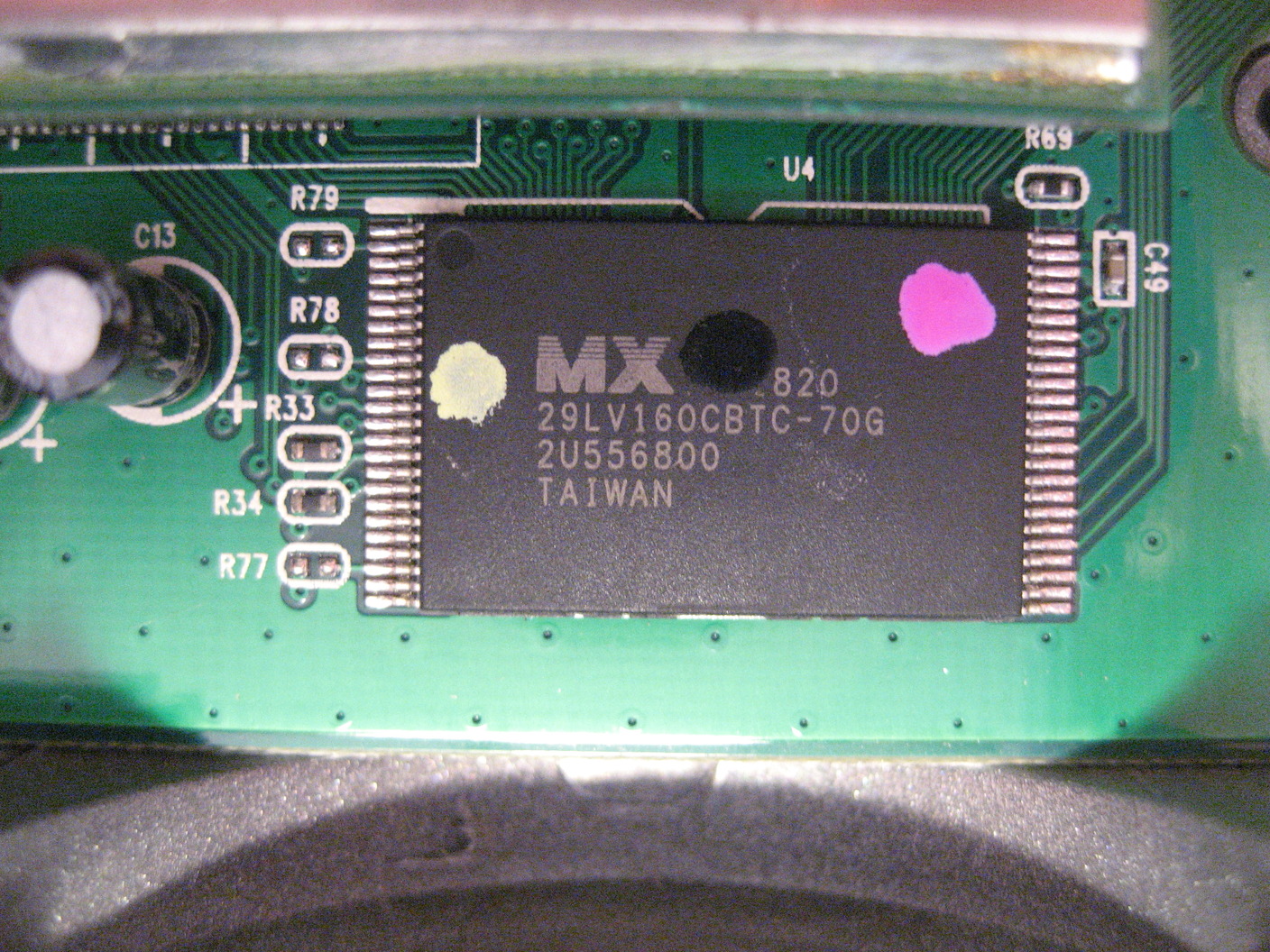

Nun aber die unausweichliche Frage : wie stell ich das am Besten an ?
Ich hab ne .bin Datei welche das Firmwareupdate beinhaltet.....wie
bekomm ich die in den Flash-ROM ?
Hab noch eine Detailaufnahme des Bausteins mit angehängt
von Lukas K. (carrotindustries)
Sash We schrieb:
> .wie
Wird wohl auf Flash-ROM auslöten, Programmieren, einlöten hinauslaufen.
Wenn du glück hast, lebt noch ein Bootloader auf einer seriellen
Schnittstelle auf dem Board.
von Reinhard S. (rezz)
Beschädigungsfrei auslöten, programmieren, beschädigungsfrei einlöten.
Und hoffen, das du richtig programmiert hast...

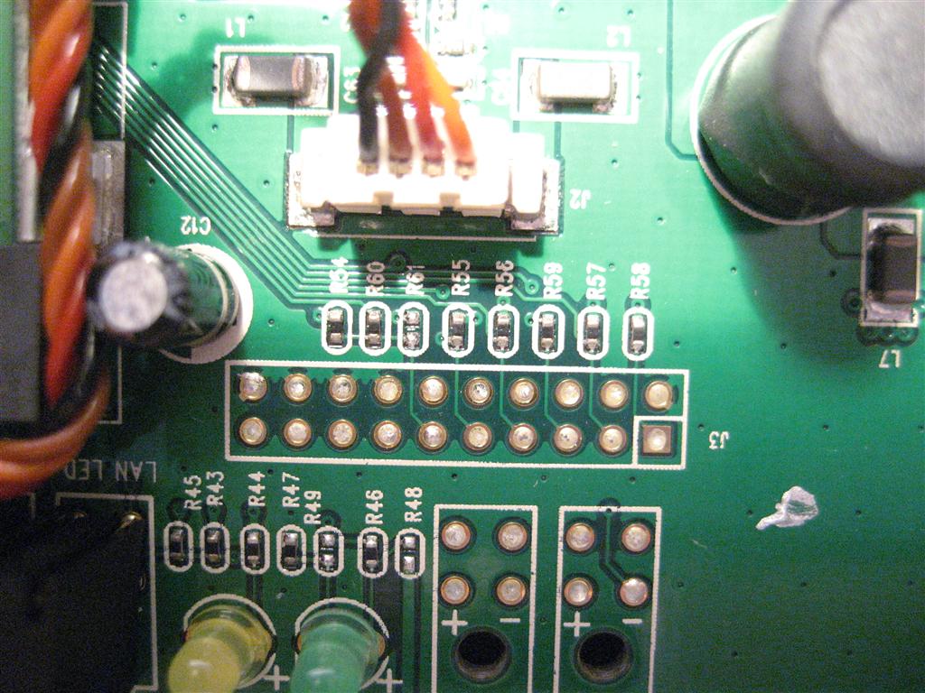

von Martin P. (billx)
hmm kein JTAG ?
Was ist das auf "IMG_2708__Large_.JPG" für ein anschluss? wo gehen die
hin ? eventuell noch irgendwas auf der unterseite?
Grüße
Martin
von Omega G. (omega) Benutzerseite
Auf IMG_2707 sieht man links von den zwei LEDs unter dem Kabel bei den
zwei Elkos 3 ? Lötpunkte. Evtl. findest du da eine serielle
Schnittstelle. Kannst du mal nachmessen ob sich da was tut beim
einstecken?
von user (Gast)
bei Bild IMG_2708__Large_.JPG   sieht J3 wie ein JTAG Interface aus,
dann kannst du vielleicht mit UrJTAG und boundary-scan den Flash-Chip
neu beschreiben ohne den Chip auslöten zu müssen

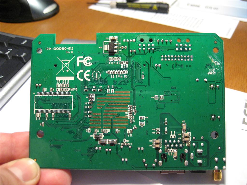

von Sash W. (sash74)
hab noch ein Bild der Unterseite angehängt.
J3 ist mir auch zuerst ins Auge gefallen, aber wohin die Leitungen
gehen, kann ich so nicht erkennen / nachverfolgen.
Neben den LED's sind 4 Anschlüsse, wobei diese aber mit T1 (sollten
Connectoren nicht immer J... heissen ?) gekennzeichnet sind.
@omega: wie soll ich dort messen , und was sollte sich dann evtl. wie
verhalten ?
Das sind 4 Leitungen, optimal. Eine Leitung GND, einmal wahrscheinlich
3,3V, eine weitere müsste 3,3 V oder GND haben aber Hochohmig, die
letzte ein UART Signal wahrscheinlich mit 3,3 V Pegel. Die beiden
letztgenannten liegen in der Mitte auf dem Stecker.
Ist da tote Hose hilft nur noch JTAG, das ist der 20 Pin Anschluss, der
vermutlich der Standardpinbelegung entspricht.

hat Return zu drücken um zu rebooten!
Jetzt seh ich nur noch 3 hieroglyphen ... das wars ... aus Ende ....
Reboot / Reset bringt keine Veränderung.
Jetzt bleib vermutlich nur noch das JTAG Thema .... heisst für mich...
nochmal von vorne mit eurer Hilfe....
von Simon B. (nomis)
Sash We schrieb:
> NA SUPER .... jetzt hab ich die CAM gehimmelt !!!
> Hab gerade den ICE-RAW mode versucht, da fragt er als nächstes nach der
> Dateigrösse des Images - hab dann die Grösse in Bytes der .bin Datei
> eingegeben.
> Nächster Schritt war, dass er irgenwas geschrieben hat (keine Ahnung
> was, die .bin hab ich ihm nicht gegeben !!??) und dann mich aufgefordert
Alternativ kaufst Du Dir einfach eine neue Kamera und gibst Dich
geschlagen.
Du bewegst Dich sehr zielstrebig in den Bereich, wo man genau wissen
muss, wie die Kamera aufgebaut ist um sie noch retten zu können. Ich
habe keine Ahnung was der ICE-Modus ist, aber wenn das z.B. für "In
Circuit Emulator" steht, dann brauchst Du jetzt vermutlich entweder
einen JTAG-Adapter und musst irgendwoher einen Bootloader bekommen - von
dem nicht klar ist, ob der in Deinem Image überhaupt drin ist (eher
unwahrscheinlich).
Mit viel Glück sind die kryptischen Zeichen ein Signal von einem in die
CPU eingebauten Boot-ROM, da müsstest Du dann mal das Datenblatt der CPU
lesen und gucken, ob die eventuell von der seriellen Schnittstelle
booten kann. Dann brauchst Du ein kleines Programm, das die CPU
initialisiert und es ermöglicht, dass Du den Bootloader - den Du ja
vermutlich nicht hast - in das Flash schreiben kannst.
Mit anderen Worten: Es gibt so viel, was wir nicht wissen, dass ich es
für aussichtslos halte. Es lohnt sich schlicht nicht, die Energie da
reinzustecken, wenn man für 60 EUR das Nachfolgemodell der Kamera kaufen
kann.
Wenn Du etwas über Embedded Linux lernen möchtest, dann schaff Dir eine
andere Hardware an, zu der z.B. sowas wie Dokumentation existiert...
Viel Glück,
        Simon

von mike (Gast)
RTL865xB supports MIPS EJTAG 2.0:
    * ManufID: 6
    * PartNumber: 5280
JTAG (manual hack method by ZFT Lab.):
70  - JTAG_TDI
68  - JTAG_TMS
53  - JTAG_TRSTN
71  - JTAG_TDO
69  - JTAG_TCK
??  - JTAG ENABLE (need help)
von mike (Gast)
es gibt eine custom firmware für das gerät(baugleich mit edimax)
http://ic1500.wikispaces.com/
der realtek chip hat nen jtag anschluss:
http://zftlab.org/doku.php?id=technology_jtag
http://zftlab.org/lib/exe/detail.php?id=project_rtl8650b_research&media=project_rtl8650b_reveng.gif
höchstwarscheinlich am J1 zu finden!
Also eins vorneweg.... aus finanziellen Gründen mache ich das nicht.
Hier gehts eher ums Ego (ich Depp hätte daran denken können, dass meine
Master-Slave-Steckdose ab und zu kurz abschaltet - Mittlerweile wurde
sie gegen eine Neue getausch !)
und natürlich auch ums Lernen und ich würde lügen, aber das
Erfolgsgefühl, wenn es dann wieder funktionieren sollte ( und jeder der
behauptet das kennt er nicht oder sei ihm nicht wichtig lügt in meinen
Augen ) will ich auch erleben ;-)
Also mit eurer Unterstützung würde ich gerne weitermachen (und
verspreche auch nichts mir Unbekanntes ohne Anweisung mehr zu machen)
JTAG ist wohl nun der neue Ansatzpunkt!
zu erreichen über die 20poligen Anschluss J3.
Als erstes benötige ich nun ein "Interface" : Das Laptop hat (noch)
einen LPT-Anschluss, demnach sollte das hier gezeigte funktionieren :
http://www.wlan-skynet.de/docs/ortsverteilung/wrt54g/jtag-kabel-anfertigen.shtml
Im nächsten Schritt dann Interface mit Anschluss auf der Platine
verbinden:
Entspricht der 20polige J3 irgendeiner Norm ? Könnte das hier
http://www.hs-augsburg.de/~hhoegl/proj/volksmikro/concept/img/jtagconn.png
auf meine CAM passen (also der auf der Platine IMG_2708.jpg rechteckig
eingeramte Pin ist die Nr. 2 ?)
Bitte korrigiert mich, wenn ich aufm Holzweg bin....
Ich werde Dir da leider nicht viel helfen können. Während ich mit ARM
basierten CPUs durchaus schon erfolgreich mit JTAG gearbeitet habe,
fehlt mir mit den MIPS-basierten Dingern jede Erfahrung.
Solange man sich da noch im Bootloader-Umfeld bewegt, kann man da noch
viel aus seiner Erfahrung schöpfen, bei JTAG hört das leider sehr
schnell auf. Auch schon zwischen den verschiedenen ARM-CPUs gibt es da
teilweise dramatische Unterschiede, teilweise ist das sogar von dem
eigentlichen Board abhängig:
- welcher RAM-Baustein wird eingesetzt? Wie muss der initialisiert
werden?
- wie muss die CPU konfiguriert werden um mit dem Flash sprechen zu
können?
- wie ist der Bootmodus der CPU konfiguriert?
- was erwartet dieser Bootmodus an welcher Stelle im Flash?
Was Du hier im Prinzip versuchst, ist ein Board-Bringup - ohne den
Schaltplan zu kennen. Ein vernünftiges Datenblatt für die verwendete CPU
habe ich gestern ad-hoc auch nicht gefunden (wobei ich nicht besonders
lange gesucht habe).
Kurzum, es fehlen eine Menge vitaler Informationen. Schon um Dir helfen
zu können müsste ich einen Haufen Arbeit investieren, worauf ich
schlicht keine Lust habe...  :-)
Wenn Du das weiter verfolgen möchtest, wünsche ich Dir viel Erfolg. Mein
Tip wäre aber, dir eine andere Bastelplattform zu suchen um erstmal
generell Erfahrungen in dem Bereich zu sammeln.
Viele Grüße,
        Simon
@Simon:
ich danke dir für deine offene und ehrliche Antwort, genauso wie für die
Tips die mich bis zu meiner eigenen Verschusselung weiter gebracht
haben.
@all: bzw. die die mir weiterhelfen können und wollen :
ist mein JTAG Ansatz von oben richtig , oder ist das ganz der Holzweg ?
von Lala (Gast)
Viel kaputtmachen kannst du nicht.
Du kannst mit dem ohmmeter schauen, welcher pin (53-71, s. obiger post)
mit welchem pin am herausgeführten header verbunden ist und dann
dementsprechend deinen printerport stecker dranlöten. GND sollte mit dem
voltmeter auch nicht schwer zu finden sein oder du nimmst einfach
irgendeinen GND Anschluss auf dem Board.
