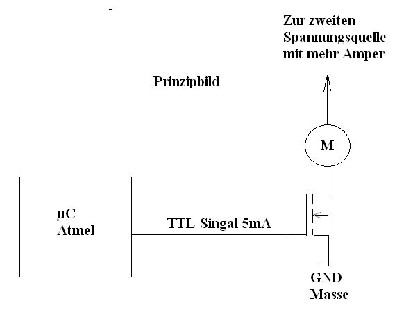

Jürgen Schmitt schrieb: > Ein relais erhöht ja nicht mein Strom. Wieso nicht? Mit einem direkt vom uP getriebenen Relais kannst Du problemlos mehrere Ampere schalten. Mit zwei Relais sogar vorwärts und rückwärts. Und die Schaltung ist einfach. Gruss Harald

Peter schrieb: > Jürgen Schmitt schrieb: >> ein relais ist ja gut als schalter. > > und was macht ein schalter? Es (kann) den strom erhöhen. Was man versuch dir zu sagen ist, dass du eine FET oder Relais nutzen sollst um wahrscheinlich einen höheren Strom aus einer Secundärquelle zu holen. Mit anderen worten. Du nutzt nur das signal des µC (Microcontroller) um eine elektronischen schalter umzulegen, der dann den weg von der Secundärquelle auf dein Moto freigibt. Und das geht halt super gut mit Relais oder NPN oder PNP transistoren oder FETs. Ich persönlich mag FETs sehr gerne.

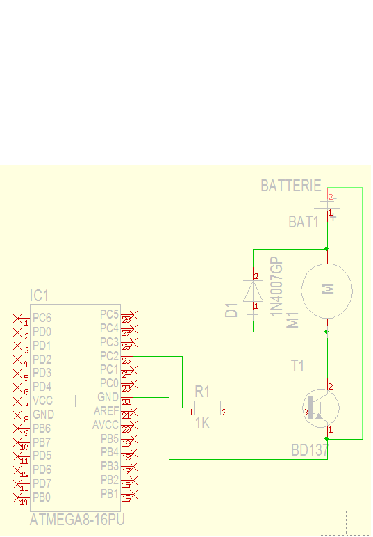

Ok, jetzt habe ich es verstanden. Wollte es heute mit einem Transistor machen, aber konnte keinen gescheiten Schaltplan erstellen. Will eine 5V Batterie nutzen. Hätteste einen Simplen Schaltplan für mich?
#2053348
So hab mal ein Prinzipbild gemacht. ich denke so meine das die meisten hier.
So einen Prinzipbild habe ich. Basis an den Controller. Dann den Collektor an - von der Batterie und dann von + an den - Motor weiter. Emitter wird an Masse vom Mikrocontroller angeschlossen. + vom Motor an die Masse vom MC. Kann keine Zeichnung reinstellen, da mit Handy online.

Jürgen Schmitt schrieb: > Basis an den Controller. Dann den Collektor an - von der Batterie und > dann von + an den - Motor weiter. Emitter wird an Masse vom > Mikrocontroller angeschlossen. + vom Motor an die Masse vom MC. Und dann in Deckung gehen. Der Schaltplan ist für einen Mosfet, der hat keine Basis, Emitter Collektor, sondern Drain, Source und Gate. Also entweder du bist ein Monstertroll oder höchstens 12 Jahre alt. Was willst Du denn genau machen? Warum brauchst Du einen µC? Wenn Du schopn Probleme hast einen MosFet odet ULN anzuschliessen, wie willst Du dann verstehen wie du deinen µC anschliessen oder gar programmieren musst?
programmiert habe ich es schon.. ich habe auch nur geschildert was ich mit einem Transistor gemacht habe und es nicht funktuniert hat. Will eine externe Quelle benutzen. Es Schalten durch den 5V Signal.

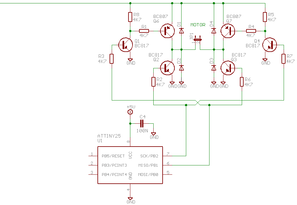

So funktuniert, aber mein Motor muss sich in 2Richtungen drehen. Wenn mans anders Polt. Aber wenn ich anders Pole entsteht ein Kurzschluss. ++ so zu sagen.
Mit ein paar Transistoren mehr kannst du auch umpolen. Eventuell must du hier staerkere Transistoren einsetzen.

Auge zu http://www.mikrocontroller.net/articles/H-Br%C3%BCcken_%C3%9Cbersicht Wirkungsweise http://de.wikipedia.org/wiki/Vierquadrantensteller
