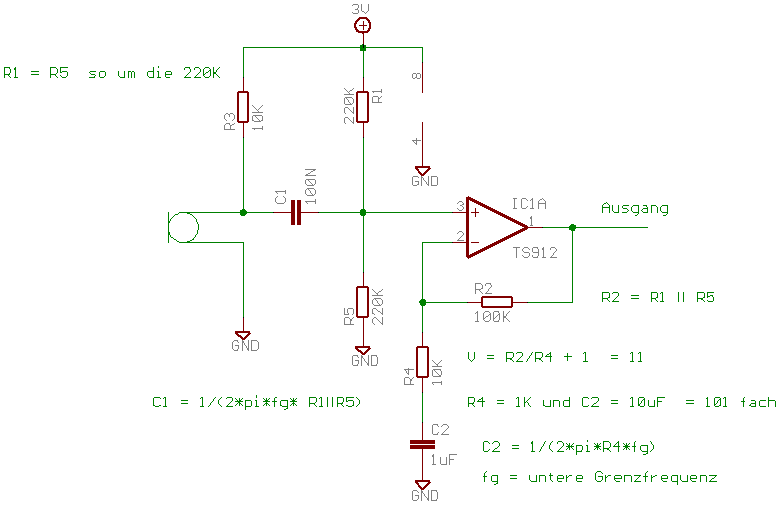

> Ich will ein Elektret Mikrofon so verstärken, dass am Ausgang eine
> Spannung zwischen 0 und 5 Volt anliegt.
Beitrag "Nf- Verstärker für Elektretmikrophon an AD Wandler des ATtiny84"

Gibt es nicht schon fertige IC's um das Mikrofonsignal zu verstärken und
zwischen z.B. 0 bis 5V auszugeben?

Das passt doch ganz gut zu der Schaltung hier:
http://www.mikrocontroller.net/attachment/36142/Verstaerker.png

Gibt es. Einfacher als ein OpAmp sind die von der Beschaltung
aber nicht. Im Gegenteil. Zudem gibt es sie praktisch nur
in SMD Gehäusen und sind relativ schwer zu beschaffen.
Dafür bieten sie Dynamik-Kompression und/oder automatische
Verstärkungsregelung, Notch Filter, Noise-Gate usw.
Man kann das beliebig kompliziert machen. Auch mit "fertigen" ICs.
Interessant finde ich v.a. folgende ICs:
SSM2166 von Analog Devices
WM8940 von Wolfson
Der Wolfson Chip ist gut geeignet für allgemeine Mikrofonaufnahmen,
der von Analog ist speziell für Sprachsignale z.b. in Funkgeräten.

Auch ich habe dazu nochmal eine Frage:
Meine Ansprüche an das Mikro sind zwar sehr niedrig, weil ich es
lediglich zum Triggern nehme um zu erkennen ob jemand im Raum ist,
dennoch würde ich es gern mehr verstehen.
Ich habe die Verstärkerschaltung im Anhang verwendet. Nun habe ich dazu
Fragen:
Die Grenzfrequenz ist nehme ich an diejenige Frequenz, für die der
Verstärker noch geeignet ist. Man hat ja einen RC-Hochpass, heißt das
also, dass das die niedrigst  mögliche verstärkbare Frequenz ist? Wie
ist die höchstmögliche Frequenz festgelegt? Durch den OpAmp?
Die andere Frage betrifft die Dimmensionierung. Was ist der Trade-Off,
wenn ich die Wiederstände der Verstärkerrückkopplung bei gleicher
Verstärkung sehr groß / klein mache. C2 sei so angepasst, dass die
Grenzfrequenz ebenfalls gleich bleibt.
Aktuell habe ich zwei solche Verstärkerschaltungen hinterenander
geschaltet um eine gesamtverstärkung von 11*11=121 zu bekommen. Ist das
der richtige Weg für eine hohe Verstärkung? Womit muss man hier
"bezahlen"?
Gruß, Fiete

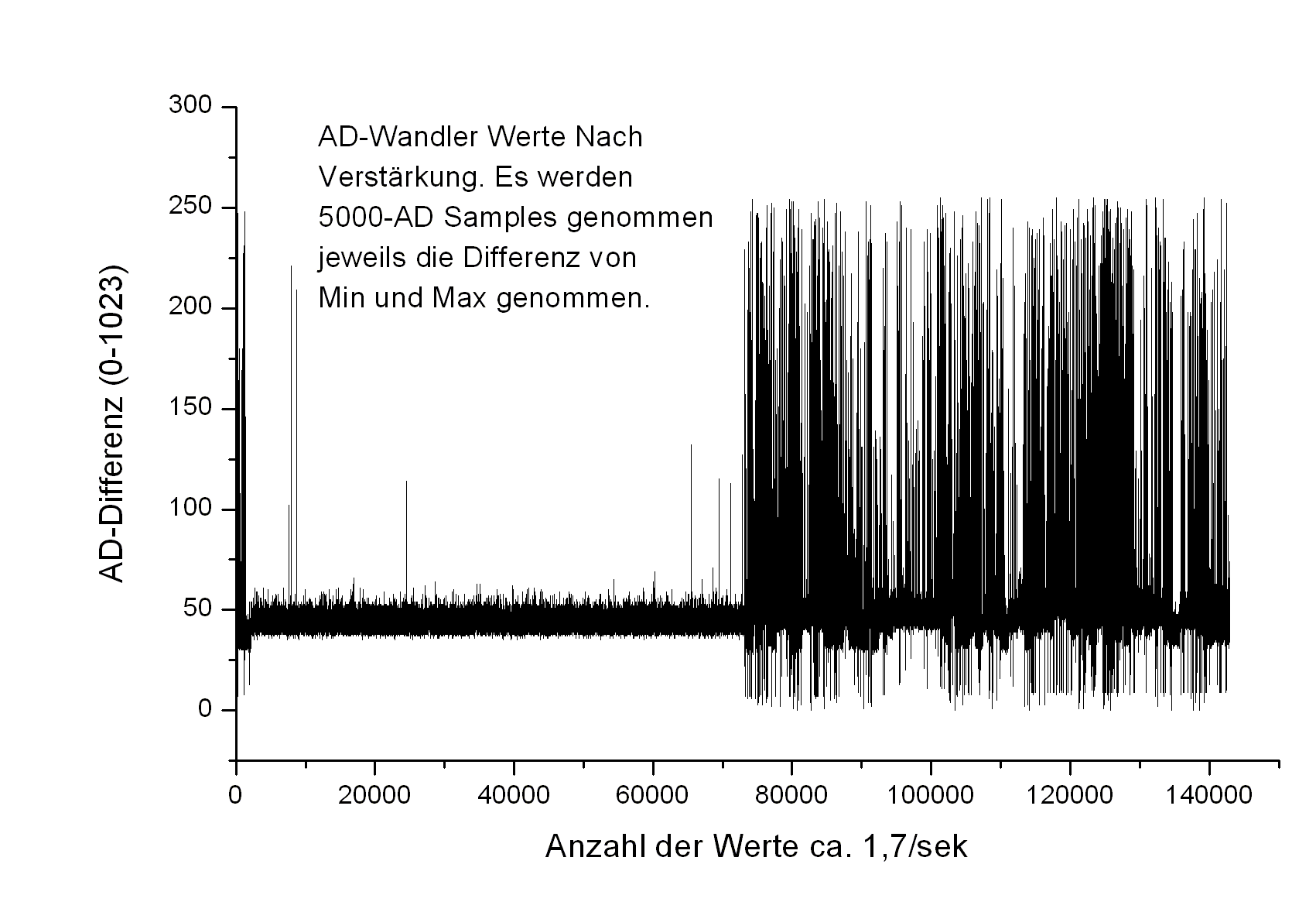

#2065432
Habe es herausgefunden. Inzwischen funktioniert das auch schon ganz gut.
Ich habe das Mikro in meinem Büro mal aufgestellt und einfach mal über
H-Term (sehr empfehlenswertes Terminal!) mitgeloggt.
Dabei habe ich 5000 AD-Wandlungen hergenommen, und die Differenz vom
Maximalwert und Minimalwert genommen, als Indikator, wie "aktiv" es im
Büro ist.
Im Anhang finden sich dazu drei Graphen. Der erste ist ein Überblick
aller Messpunkte von einer Nacht und einem Tag. Sehr gut ist der
Unterschied im Lärmpegel zu erkennen.

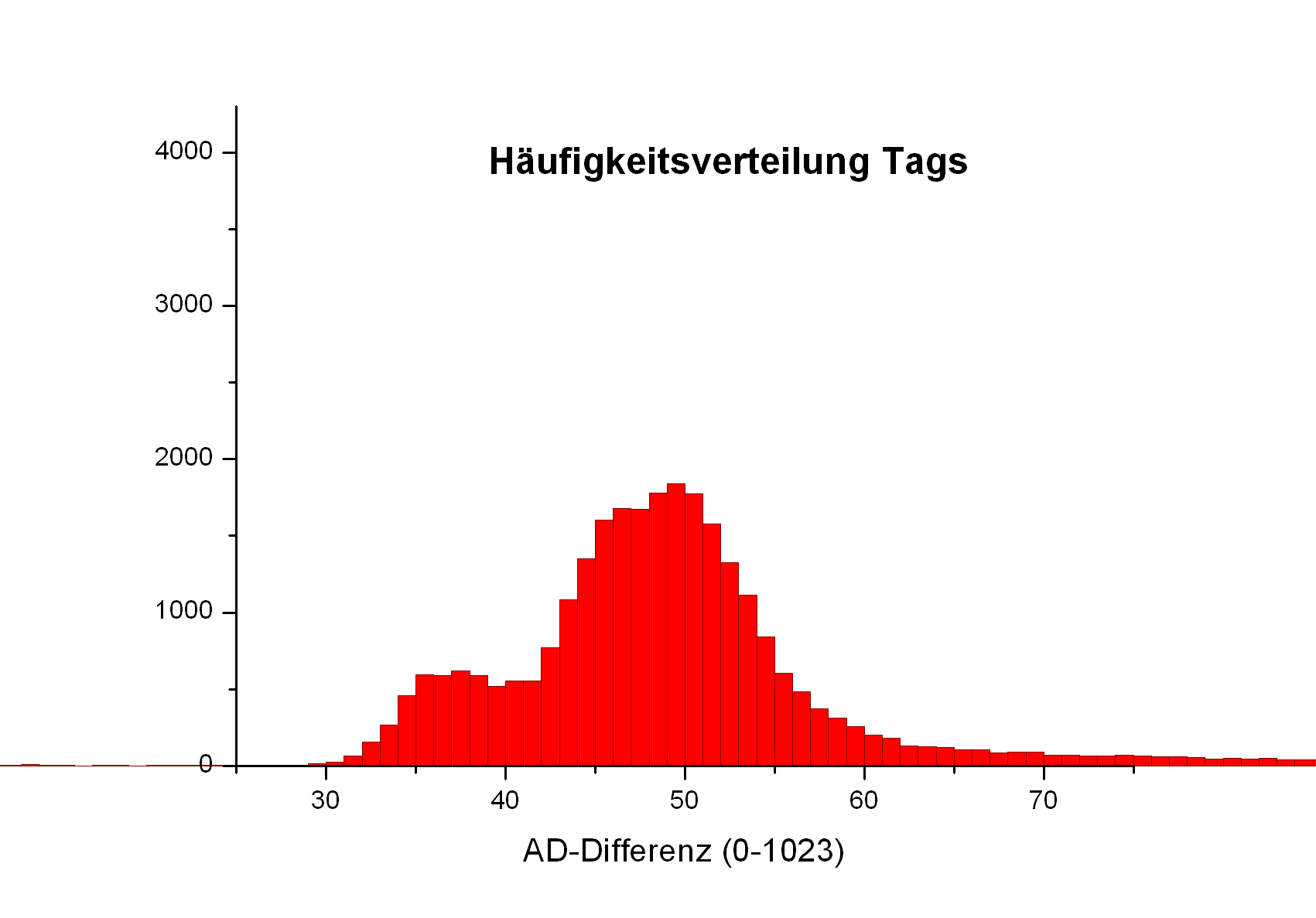

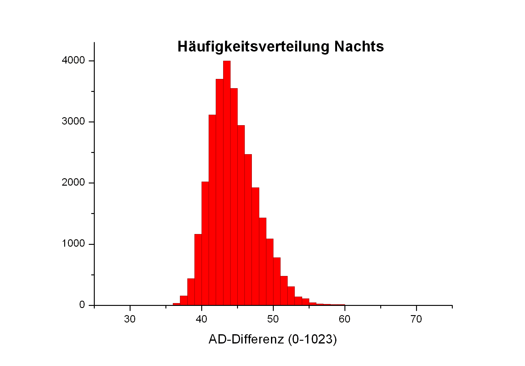

Die beiden anderen Graphen sind Histogramme die Anzeigen, wie häufig
eine AD-Differenz vorkommt. Interessanter weise verschiebt sich der Gauß
(fast) nicht einfach zu höheren Werten und wird breiter, sondern er
spaltet sich auf. Ich vermute einen Sättigungseffekt bei der
Verstärkung.
