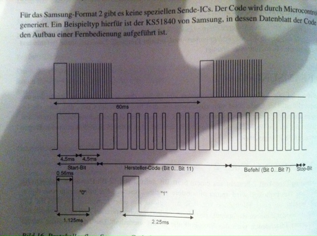

ich bin gerade dabei eine Infrarotfernbedienung für meinen Samsung LCD
zu machen. Jetzt habe ich mir mal das EVK1105 zugelegt und bin mir nicht
ganz sicher ob man das Protokol von Samsung mit dem USART1 des
AVR32UC3A0512 verarbeiten kann.
Im Datenblatt findet man auf der Seite 329 - 331 mehr über den IrDa
Modus des USART1:
http://www.atmel.com/dyn/resources/prod_documents/doc32058.pdf
Das Protokol sollte laut meinem Buch so ausschauen, wie es in der
Abbildung (photo_1.JPG) gezeigt wird.

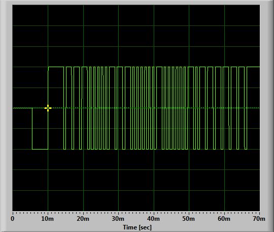

Ich habe mir jetzt einen kleine Receiver gebaut und das über meine
Soundkarte versucht aufzuzeichnen. Wenn man ich das richtig
interpretiere, dann hat sich seit 2002 beim Protokol von Samsung ein
wenig geändert.
 1 Start-Bit  2 Byte Hersteller Code  2 Byte CMD  1 Stop-Bit /
Das ganze wird für die ON/OFF Taste in Abbildung (00_onoff.jpg )
gezeigt. Die Bitfolge sieht wie folgend aus 11100000 11100000 01000000
10111111.
Das Problem was ich sehe, ist beim Start-Bit, Stop-Bit bzw. hab ich noch
keinen Plan wie man das konfigurieren soll. :-(

USART ist für Infrarotprotokolle eher eine nicht so tolle Idee. Du
könntest stattdessen die Puls- und Pausenzeiten mit Timer & Interrupt
messen, oder das Signal mit höherer konstanter Frequenz abtasten. Wie
man es dekodiert weist Du ja offenbar, also brauchst Du das jetzt nur
noch dem Controller beibringen :-)

IrDA ist nicht moduliert. Übliche Fernbedienungen arbeiten moduliert
mit 36 - 40 kHz Trägerfrequenz.

Das bist du zurecht. Das kann man nämlich nicht.
> Modus des USART1:
IrDA hat mit normalen Fernbedienungen wenig bis nichts zu tun.
