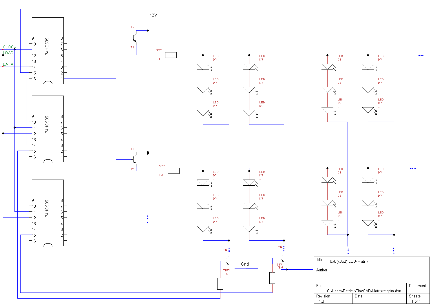

Ich hab mal einen Schaltplan angehängt, wie ich das bauen wollte. Geht
das so, dass ich jeweils 3 LEDs einer Farbe in Reihe schalte, ALLE
Anoden einer Reihe verbinde und jeweils die Kathoden einer Farbe in
einer Spalte? Wie berechne ich die Widerstände. Muss ich noch beachten,
dass die grünen Leds mehr Strom brauchen als die roten?
Wenn jede LED 20mA benötigt, muss ich doch die Reihen mit ca
20mA*8*2=0,32A betreiben, oder? Da muss ich wahrscheinlich einen MOSFET
nehmen... welcher würde da in Frage kommen?

Geht das so, dass ich bei den Shift-Registern einfach immer Pin9 mit
Pin14 verbinde(siehe Schaltplan)?

von holger (Gast)
Bei deinen LEDs kommen so nur 4.3V von oben an.
von Patrick R. (rindersen)
Wieso das?
Die 5V(?) vom shift-register schalten doch die 12V über die Widerstände
auf die LEDs oder nicht? Oder hat der 74HC595 nicht genug output?
von Thomas E. (thomase)
Nein.
Der Transistor ist ein NPN in Kollektorschaltung. Der hat keine
Spannungsverstärkung.
Da muss ein PNP-Transistor in Emitterschaltung rein.
mfg.

von holger (Gast)
Dann sind die LEDs immer an weil er das Teil nicht
ausschalten kann. Pegel beachten!
Stimmt. Habe ich übersehen.
Entweder Treiber oder Open-Collector Ausgänge hinter die 595er.
Dann kann man allerdings auch wieder NPN-Transistoren als Emitterfolger
nehmen.
Einfachster Weg scheint mir Uln 2803 mit Pullups nach 12V und dann die
Transistoren.
mfg.

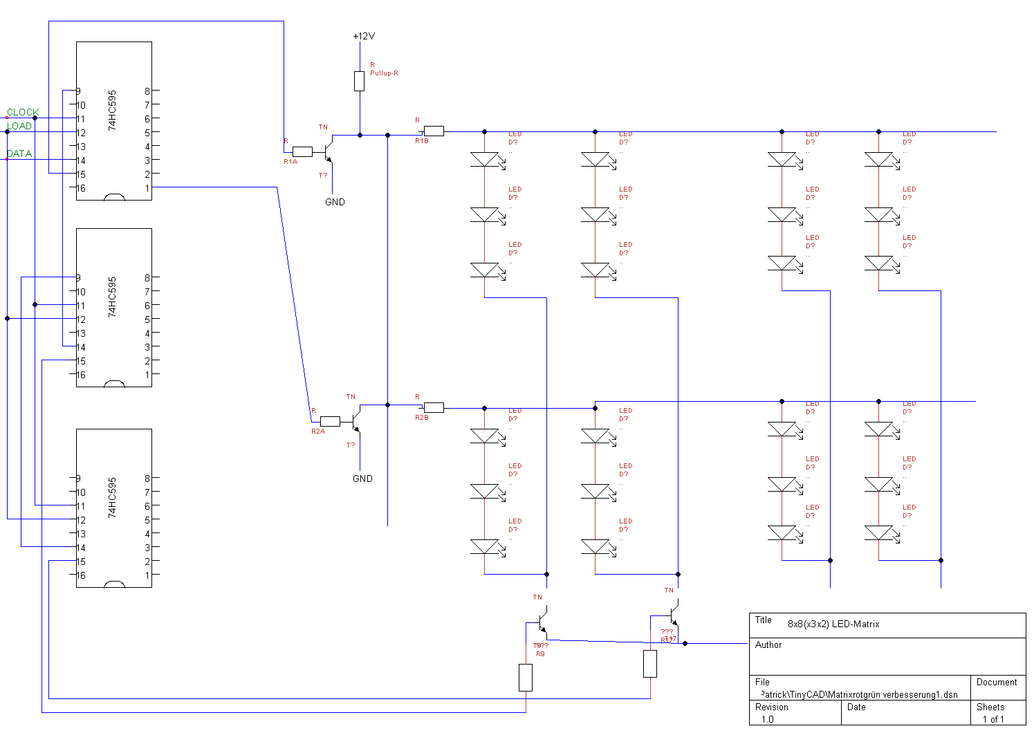

Vielen Dank für die Tipps!
Im Anhang ist der überarbeitete Schaltplan, mit Open-Collector Schaltung
und Pull-Up-Widerstand(ich brauch nur einen oder?). Würde das so
funktionieren? Wie müsste ich den ULN2803 einbauen? wären MOSFETS
geeigneter? und kann ich die Spalten so lassen?
Hmm, bei der Schaltung im Anhang sind die Pegelwandler an den Reihen ja
invertierend. Wenn ich jetzt z.B. die zweite Reihe anschalten möchte
muss ich ja Reihe 1,3,4,5,6,7 und 8 auf HIGH schalten und Reihe 2 auf
LOW. Würde dann die zweite Reihe überhaupt leuchten? Oder würde der
komplette Strom einfach über den Transistor an Reihe 1 nach Ground
fließen?

von Korrektor (Gast)
Lies dir doch mal den LED-Matrix Artikel durch, da gibt's prima
Skizzen & Code.
> da kann dann aber nichts leuchten.
hmm ja das hatte ich vermutet :P.
> Skizzen & Code.
hab ich schon zig mal gemacht, aber der Schaltplan der dort zu finden
ist liefert leider nicht genug Spannung für 3 LEDs in Reihe.
Die Schaltung die ich jetzt angehängt hab funktioniert ja, wie oben
gesagt wurde, wegen dem Pegel nicht, oder? (Warum?)
Könnte ich einfach nen OP-Amp mit 12V Versorgungsspannung nehmen, der
dann die 5V vom µC verstärkt? Kennt jemand einen (möglicht vierfach oder
so) mit genug output-current?

von Falk B. (falk)
@  Patrick Rinder (rindersen)
Funktioniert so nicht.
1. weil der Pegelwandler auf 12V fehlt und 2. wel für T1 und T2 die
Basiswiderstände bei Kollektorschaltung Unsinn sind und 3. weil in der
ganzen Schaltung kein einziger PNP drin ist.
MfG
Falk

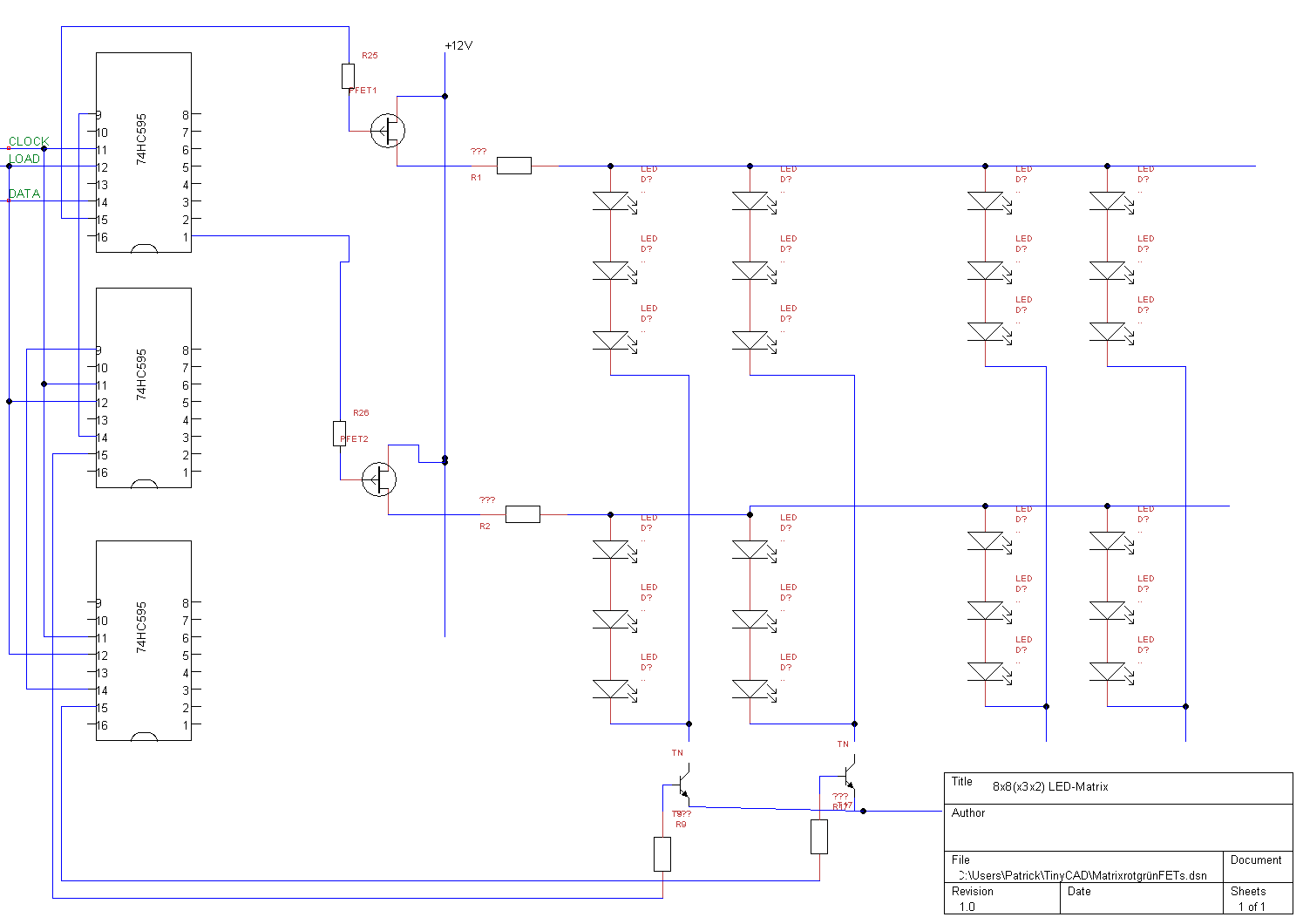

Hab nochmal richtige p-mosfets in die Schaltung gemacht. Die sollen
selbstsperrend sein. Kann mir jemand sagen ob das funktioniert?
von Falk B. (falk)
Nein. Lies den aufgebohrten Artikel LED-Matrix und nimm UDN2981.
MFG
Falk
