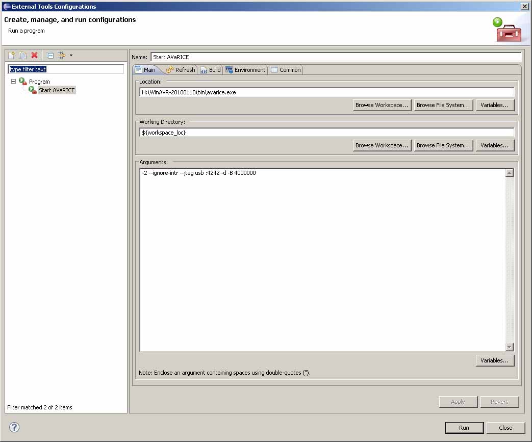

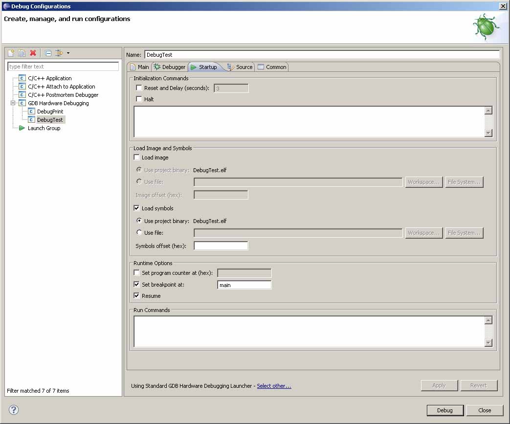

Zum Ablauf: Ich flashe das Programm mit AVRdude, schmeisse AVaRice an
und starte dann avr-gdb.
Der Vollständigkeit halber als Anhang: Source-Code, Bilder von der
Eclipse-Konfiguration, Debuginformationen von avarice und avr-gdb.

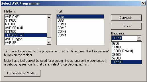

Mir ist nun was "neues" aufgefallen. Beim Start von avarice erscheint
eine Meldung (siehe Anhang):
Attempting synchronisation at bitrate 19200
Daraufhin habe ich mal im AVR Studio die Baudrate umgestellt und eine
Debugsession gestartet mit 19200, was auch als default-Wert markiert ist
(siehe Anhang). Und siehe da, die Debugsession läuft genauso langsam wie
die in Eclipse, es liegt also an der eingestellten Baudrate zwischen
avarice und dem mkII. avarice benutzt offensichtlich den default-Wert.

#2069770
Das sehe ich bei mir nicht. Sieht so aus:
c:\Bat>avarice -2 -B4000khz --jtag /dev/com2 :10000
AVaRICE version 2.9, Jan  7 2010 22:42:57
JTAG config starting.
Found a device: JTAGICEmkII
Serial number:  00:b0:00:00:27:fc
Reported JTAG device ID: 0x9704
Configured for device ID: 0x9704 atmega1281
JTAG config complete.
Preparing the target device for On Chip Debugging.
Disabling lock bits:
  LockBits -> 0xff
Enabling on-chip debugging:
  Extended Fuse byte -> 0xf5
      High Fuse byte -> 0x1d
       Low Fuse byte -> 0xfd
Waiting for connection on port 10000.
Edit: Ach doch, wenn ich debug einschalte, dann sehe ich auch die 19200
Baud. Da werd ich mal nachhaken. Es gibt soviel ich sehen kann keinen
Paramter, dass zu ändern.
#2069804
So hab nachgehakt und auch schon eine Antwort.
Zitat:
Die Kontaktaufnahme mit dem ICE (das "Einloggen") erfolgt stets und
ständig mit 19200 Bd.  Erst danach wird auf die veränderte Baudrate
umgeschaltet: .....
Zitatende
Es dann auf 115200 Baud geschaltet. Also da ist nix mehr drin. :-(

#2069934
Michael S. schrieb:
> Ich habe vorhin mal ausprobiert im avr-gdb die Baudrate umzuschalten,
Liest du meine Postings? ;-)
Ich schrieb doch, es wird erst mit 19200 begonnen(!). Danach erfolgt
eine Umschaltung auf 115200 Baud. Also da gibt es nichts mehr zu
beschleunigen.
Was allerdings auch hilft ist folgendes:
Im Eclipse Debuggerfenster mußt du alle Anzeigefenster, die du nicht
wirklich brauchst, zumachen. Z.B. das Disassemblerfenster, das
Memoryfenster, nur soviele Variablen anzeigen, wie nötig.
Dadurch muß Eclipse diese Daten nicht vom Target lesen und es wird alles
etwas flüssiger. Mache den Test, man merkt das wirklich.

glaube ich schon dabei (wenn ich das alles richtig im Kopf habe).
Am besten mal checken, was da aktiv ist: Im "Debug configurations..."
Dialog, im "Arguments" Tab, da ist unten eine Zeile, in der sowas steht
wie:
Using (GDB)(DSF) Create Process Launcher ... _Select other..._
(in diesem Fall ist es schon richtig konfiguriert). Wenn man auf den
blauen "Select other..." Link klickt kann man das umstellen. Bei mir
heisst die alte Anbindung "Standard Create Process Launcher".
Generell natuerlich die Empfehlung, die neueste Release von Eclipse
(3.6, Helios) zu verwenden, da Debug Performance durchaus ein Thema war.
Vielleicht konnte ich ja etwas weiter helfen ?

#2078875
Hallo Leute,
hatte gleiche Probleme. Sehr wahrscheinlich Lösung wurde hier
beschrieben:
http://www.mail-archive.com/avarice-user@lists.sourceforge.net/msg00010.html
Ich habe bei "Debug Configurations-> GDB Hardware Debugging ->Startup ->
Load Image" ohne Haken gemacht. Dann muss als erste Image hochladen und
nur danach debbugen starten.
Eclipse 3.6 Helios, avarice 2.9, avr-gdb 7.0.1
#2079511
Es ist hier nicht das Laden langsam, sondern das debuggen selber. Also
single step o.ä.
Das Laden ist allerdings auch langsam, wenn man bei "Load " das Häkchen
setzt, das ist wahr. Das sollte man nicht über den GDB machen sondern
wie du geschrieben hast separat.
