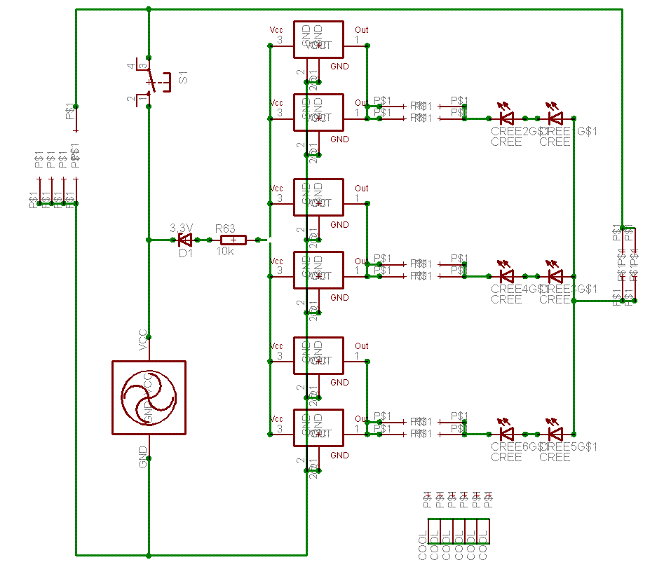

Hallo @all

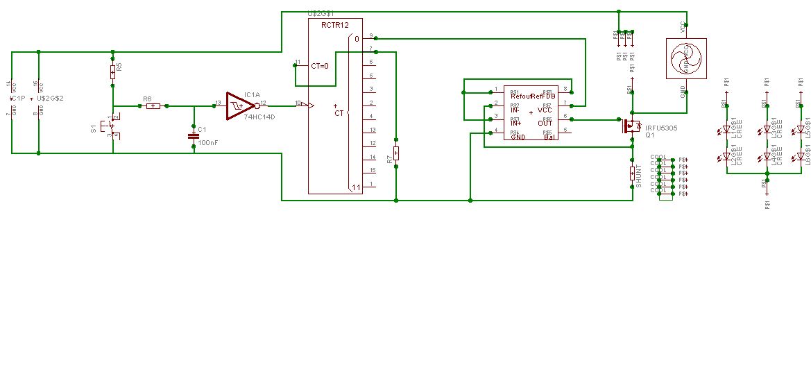

Ich habe ein neues Projekt, und zwar will ich mir jetzt ne anständige
Funzel basteln ^^
Zum Einsatz kommen dazu 6 Stück CREE XPE LEDs, welche eine maximale
Leistung von 3,5W liefern können,normal sind aber 2,38W (3,4V bei 700mA)
Hier mal das Datenblatt zu den Monstern
http://www.cree.com/products/pdf/XLampXP-E.pdf
Insgesamt werde ich 3mal 2 in Reihe betreiben, sodass ich sie mit nem
7,4V Li-Ion betreiben kann.
Jetzt gibts bei der Leistung aber paar Probleme, z.B. brauch ich einen
Transistor, der 6*2,38W = gerundet 15W locker mitmachen kann und
gleichzeitig aber in ein Taschenlampengehäuse passen soll, SMD wär nicht
schlecht ich hab aber keine Ahnung ob es SMD's mit so einer Leistung
gibt.
Notfalls würde ich mehrere Transistoren Parallel schalten, aber bei
meinem Liebling, dem FZT653 mit 2W, bräuchte ich halt 8 Stück
(Kurze Zwischenfrage, wenn ich mehrere Transistoren parallel beschalte,
kann ich dann auch einen Basiswiderstand benutzen, der 1/n mal so gross
ist wie der entsprechende einzelne Basiswiderstand?)
Ausserdem soll die Lampe mit einem Druckschalter angeschaltet werden und
zwar rastend, jetzt hab ich aber bisher nur rastende Schalter in der
Grösse von über 1,5cm gefunden, gibt es denn keine Schalter mit
Rastfunktion, die in etwa die Grösse dieser kleinen Taster mit 3x3 mm
haben?
Natürlich habe ich mir auch überlegt, einen Taster mit Entprellung und
Logik zu verwenden(wie n Counter oder n FF mit AND vorgeschaltet)
allerdings braucht das auch wieder extrem Platz und ne Taschenlampe soll
klein und handlich sein, 2 IC mit 8 Pins wär noch verkraftbar,
allerdings hab ich bisher nur 6fach schmitt trigger gefungenmit 16 pins
und Counter hab ich auch nur minimal 1-9 gefunden, kennt jemand vllt.
nen 1 fach oder 2 fach schmitt trigger mit 4-8 pins und ein Bauteil(ob
das jetzt counter, flop oder sonst was ist) mit ähnlichen Proportionen,
das zwischen 2 zuständen schalten kann?

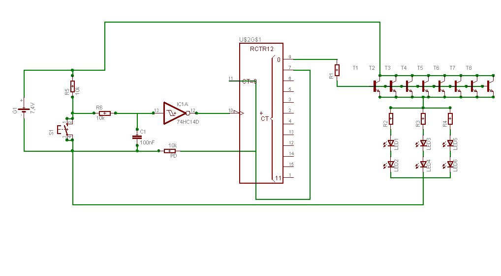

Generell wäre ich momentan bei oben gezeigtem Schaltbild
NACHTEILE:
2 IC mit 16 Pins
8 Transistoren
Eventuell muss ein weiterer Transistor eingefügt werden, falls der
Counter nicht genug Bassistrom für 8 NPN liefern kann
Wie würdet ihr das ganze aufbauen?
Was könnte man definitiv verbessern?
Danke im Voraus
Björn
von 6to4 (Gast)
Nim einen Mosfet statt dem Transistorberg. Der lacht über deinen
Schwachstrom nur, passt im SO8 oder kleiner sicher auch in deine Lampe.
(=> Mosfet-Übersicht)

Wenn ich mir den Schaltplan da oben anschaue, dann würde ich dir raten
mit einer Lampe mit einer Cree Led anzufangen. Wenn die dann mal 2h
geleuchtet hat, kannst du den nächsten Schritt planen.
Viel Spass beim Basteln.

von LEDfan (Gast)

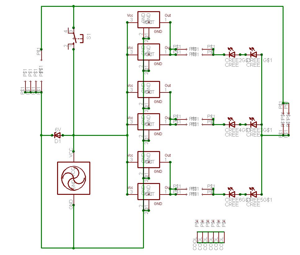

Schau mal nach dem AMC7135. Das ist eine SMD-Konstantstromquelle mit
350mA extra für Power-LEDs, die werden sehr häufig in LED-Treibern
benutzt. Zwei davon parallel machen 700mA.
Solang deren VDD unter 6V liegt (droppen mit ner Diode), kann man damit
auch 2 LEDs seriell ansteuern.
Entprellung ist auch unnötig.
Rastende Taster gibt's in recht klein als Front-Schalter für PCs, so
groß wie die Reset-Taster, aber eben rastend.

von Morgoth (Gast)
Wäre der hier entsprechend dimensioniert?
IRF7416
In der Übersicht der stärkste was Id angeht, hält der die 15W/7,4V bei
2,1A dauerhaft aus?
Auf die Gefahr hin dass du mich auslachst(wer nicht fragt bleibt dumm)
Im Datenblatt find ich nur "Power Dissipation", ist das dasselbe wie P
tot beim NPN?
Oder wie kann ich hier die maximale Leistung ausrechnen?
Gruss
Björn
von Morgoth (Gast)
Sorry, sollte ab und zu auf aktualisieren klicken :D
Also die Kühlung ist kein Problem, die Platine wird ~120 mal
durchkontaktiert und in das Gehäuse mit einem Durchmesser von 35mm wird
ein 25mm Lüfter eingepfercht :D
Klingt krass aber passt zu mir :D
Sprich die LED sind gekühlt genug
Der Hersteller empfiehlt eine Doppelseitige Kühlfläche von 6x6 mm mit 12
Durchkontaktierungen bei PASSIVER Kühlung, das passt also 100%
Von LED Treibern hab ich noch nie was gehört,Konstantstromquelle klingt
nice, da die LED ja dann immer gleich hell bleiben, allerdings würd ich
mich hier sehr über Lektüre(Links)freuen
Mikrocontroller würde ich ungern verwenden 1. wie bereits erwähnt stimmt
die Spannung nicht 2. hab ich weder erfahrung noch Equipment für
Mikrocontrollerumsetzungen
Sprich wir bauen eine Konstantstromquelle ohne Transistor/FET auf, die
die benötigten 15W aushält?
Wie genau realisiert man so was?
Gruss
Björn

Hat mir wer n Beispiel-IC für ne konstantstromquelle mit 2,1A bei 7,4V?
Gruss Björn

von 6to4 (Gast)
> IRF7416
Ja.
> 2,1A dauerhaft aus?
Denkfehler: der muss nur 2.1 A ODER 7.4V aushalten, NIE beides
gleichzeitig.
keine Ahnung warum du einen P-Kanal willst, aber auch der passt.
Rechnung wie folgt:
Rdson ist 0.02 Ω, Strom ist 2.1 A. Ohm'sches Gesetz:
U=R*I, also Spannung-Abfall über dem FET ist 42 MiliVolt.
Verlustleistung ist U*I, also 42mV * 2.1A . etwas weniger als 0.1 Watt.
=> Mach dir sorgen über die LED Kühlung, der FET wird nichtmal annähernd
warm.

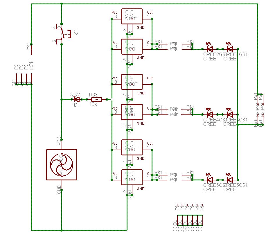

Wie gesagt LED sollten kühl genug bleiben, nur wie beschalt ich die LED?
Zum tps61500 hätt ich mal ne frage, worin unterscheidet sich der Analog
vom digital ground?
Und wenn ich nichts dimmen will sondern nur 700mA, kann ich dann die PWM
weglassen?

von frankman (Gast)
Ich würd mir mal über mich selbst Sorgen machen:
2 mal IC zum Ein- und Ausschalten???
8 Transistoren eingeplant???
Die auch noch falsch beschaltet--> Emitterschaltung???
Die Vorwiderstände, wie gross sollen die denn bitte sein??? In einer
LED-Taschenlampe??? Wie willst Du die den kühlen???
Und was ist, wenn der Akku voll ist??? Also 8,4V
Und was ist, wenn der Akku leer ist??? Also 5,4V
Und wo ist die Unterspannungsabschaltung für die LION-Akkus?
Und wo ist die Ladeschaltung für die LION-Akkus?( Ich denke mal, dass
brauchst DU warscheinlich nicht, oder???)
O mei o mei, wenn dir nicht die LEDS durchschmoren, dann bestimmt die
MOSFETs, danach die Vorwiderstände und danach zerfetzt es dir den Li-Ion
Akku, beim Aufladen...-> Ich würds lassen, oder mich zumindest einmal
informieren
von Morgoth (Gast)
Nanana ^^
Also bei den Akkus war ein hochwertiges Ladegerät dabei, und um die
Lampe klein zu halten würd ich die Ladeschaltung gern auslagern
Zum Ein/Ausschalten hab ich ja gefragt was es besseres gibt, dass das
viel zu gross ist ist offensichtlich, aber es funktioniert und ich frag
ja was es besseres gibt
Wenn du einen Nonplusultra-IC kennst, der entprellt und ein/ausschaltet
und nur 4 Pins hat, darfste mir gern das Datenblatt posten
Zu den 8 Transistoren ja ich habe heute etwas gelernt worüber ich
dankbar bin, habe ich aber auch bereits erwähnt
Zur Emitterschaltung
Meine letzten 5 Schaltungen die ich aufgebaut habe waren alle als
Emitterschaltung aufgebaut und funktionieren, sollte es dabei extreme
Defizite geben so mögest du jetzt posten oder ewig den Router abstellen
Die Vorwiderstände (5W Widerstände) waren so geplant dass sie (mit der
Masse) 4 Streben zwischen Steuerplatine und LED-Platine bilden, welche
zufälligerweise genau ein Quadrat bilden und die genau die Abstände der
Montagelöcher des Lüfters haben, somit ist der Lüfter montiert, die
Länge der Widerstände spielt nicht die Bohne eine Rolle und da sie im
"Windkanal"hängen sollten sie auch bissl Luft abbekommen.
Und der Akku besitzt intern einen Unterspannungsschutz.
Soooo und jetzt bitte hilfreiche Beiträge
Hab gerade gesehn dass der TI 49 Dollar kosten soll.....
Andere Idee
Was sit wenn ich einen Festspannungswandler(MAX6125) nehme und ihn an
einen OPV anklemme, an den anderen Anschluss kommt ein Spannungsregler,
der die 6,8V der LED zwischen Emitter und LED abgreift und aus Ihnen
ebenfalls 2,5V (Bei Vollladung der Batterie) an den OPV gibt.Am Ausgang
hängt der Mosfet.
Wenn die Spannung jetzt von 6,8 auf wasweissich fällt, geht die Spannung
am Spannungsregler runter, ist niedriger als die 2,5V des MAX6125 und
der OPV lässt den MOSFET weiter aufmachen?
Dann bräuchte ich auch keine Vorwiderstände, lediglich der OPV regelt
den FET hoch und runter, bis die 6,8V anliegen
Gut/Schlecht?

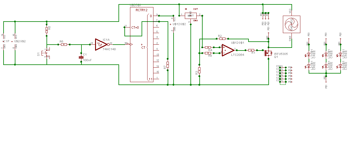

von Morgoth (Gast)
Sooo jetzt hier
Der MAX6125 liefert konstante 2,5V an den noninv-OP-Eingang
Der Spannungsteiler R2-R3 ist so dimensioniert, dass bei 6,8V an den LED
2,5V am Eingang anliegt
Fällt die Spannung ab, macht der OP den FET weiter auf
R4 und R8 begrenzen den Eingangsstrom des OP, damits den nicht
zerschiesst
Brauch ich dann noch Widerstände an den LED?
Funktioniert das so oder was muss noch verändert werden?
Kurze Anmerkung
Ich hab die LED rechts hingesetzt und im Schaltplan durch Klemmen
ersetzt, da mit das unter EAGLE das Layouten DEUTLICH vereinfacht, ihr
müsst euch die 6 LED einfach parallel zum Lüfter vorstellen.
Bezüglich des Schaltens
Würde mich immer noch sehr freuen, wenn mir wer so einen kleinen 3x3-5x5
Taster mit Rastfunktion posten könnte, dann hau ich auch den Trigger und
den Counter raus
Danke im Voraus (aber nur für nette Kritik und Hilfe)
Björn
von Alexander S. (esko) Benutzerseite
Fahrradlampenbauer schrieb:
> Dann würde die Verlustleistung im MOSFET verbraten. Ist noch schlechter
> als in Widerständen.
Da Mosfets heute wirklich billig sind, ist das schon ein guter Weg.
Die Treiber, die ich vorschlug waren allesamt Konstantstromquellen.
Damit erreicht man - hier in diesem Fall - auch etwa 90% Wirkungsgrad
gemittelt. Rechnung:
Flussspannung Leds:  2* 3,4V = 6,8V
Akku voll:           2* 4,1V = 8,2V
=> Spannungsabfall:  8,2V - 6,8V = 1,4V
=> Wirkungsgrad:     1 - 1,4V/8,2V = 83%
Akku leer:           2* 3,5V = 7,0V
=> Spannungsabfall:  7,0V - 6,8V = 0,2V
=> Wirkungsgrad:     1 - 0,2V/7,0V  = 97%
Gemittelt ergibt das einen Wirkunggrad von (83% + 97%)/2 = 90%
Auf weniger als 3,5V sollte man den Akku nicht unbedingt entladen. Das
bringt kaum noch Energie, aber der Akku geht viel schneller kaputt.
Deine Schaltung funktioniert erstens nicht so wie du sie beschreibst,
aber das wichtigste Problem ist, dass man LEDs mit KonstantSTROM
betreibt, nicht mit KonstantSPANNUNG.
Lass die weg, die helfen nichts (schaden auch nichts).
von Morgoth (Gast)

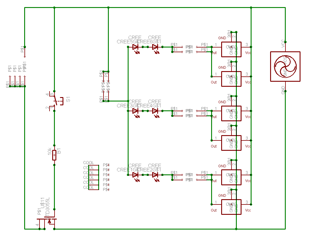

von Morgoth (Gast)
So in etwa?
Frage wenn ich mit Hochlegen der Kathode die LED zum abschalten bringe,
wäre es dann nicht auch möglich mittels Schottky den LM10
abzuschalten?also Vcc->Schottky->Vcc(LM10)
Dann würde der IC bei entsprechend niedriger Spannung auto abschalten
Und über den Raster-Taster würd ich mich immer noch tierisch freuen ^^
Danke für alles bisher

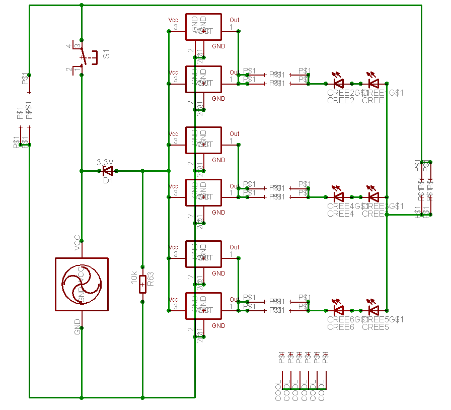

von LEDfan (Gast)
Was spricht nochmal gegen AMC7135? Die sind gut und werden nicht ohne
Grund so oft in Taschenlampen verbaut. Googel Dir halt mal das
Datenblatt.
Und in der Tat haben Taschenlampen selten ein Dimmer-Rädchen, aber viele
gute Taschenlampen haben mehrere Modi mit unterschiedlichen
Helligkeiten, isofern war dieser Vorschlag schon naheliegend.
Was ich aber noch nicht in einer Taschenlampe gesehen habe, ist ein
Lüfter.
Ich fürchte jedoch, dass 3,5V unter ordentlicher Last bei typischen
Li-Ionen-Zellen gerade mal etwa halber Entladung entsprechen. Und bei
2.9V (unter Last) sind die noch lang nicht kaputt (ich würd aber
trotzdem bei 3V aufhören). Und 4.2V haben die unter Last gerade mal für
einige Sekunden.
Taster: Nicht einfach zu finden, aber hier hab ich welche:
http://cgi.ebay.de/2-Stuck-Taster-Schalter-POWER-RESET-Computer-Pc-/110650808359?pt=LH_DefaultDomain_77&hash=item19c34d5827
von Morgoth (Gast)
Gegen den AMC7135 sprach, dass er nur 350mA kann, sprich ich brauch 2
Parallel für eine Reihe, sprich 6 Stück, was dann schon wieder dem 8er
Pack NPN vom Anfang nahekommt
Ansonsten wär der mit seinen 3 Pins echt der Hammer, ich behalt ihn mal
für Anwendungen unter 300mA im Auge
Trotzdem Danke
Björn
Morgoth schrieb:
> FET2.GIF 1.9 MB
> So in etwa?
Jau, so sollte das funktionieren. Du kannst die beiden linken ICs
weglassen und mit dem Schalter direkt den LM10 einschalten. Dazu noch
ein 10kΩ von Gate des Mosfets nach GND, damit dieser ausgeht.
Aber aufpassen, nur der LM10/LM10B/LM10C hält die 8V aus. Der
LM10BL/LM10CL nicht.
Nein.

@Morgoth (Gast)
>So in etwa?
nöö - nicht wirklich:
- Mosfet muß N-Kanal sein
- Mosfet muß mit S nach unten
- der LM10 braucht noch einen Abblock-C
Und die beiden linken IC's kannste sicherlich durch einen halben 74HC74
ersetzen (Taster auf Clockeingang, /Q auf Dateneingang zurückgeführt)
Jens G. schrieb:
>>So in etwa?
Stimmt, habe ich übersehen.
Nicht unbedingt nötig. Es ist ja ein rein analoger IC.
Oder ganz weglassen.
von Jens G. (jensig)
Was hat das mit analog zu tun? Ein OPV will einfach eine Spannung mit
niedriger Impedanz haben. Sonst könnte die Funkltion eher Zufall sein.
Na gut, wenn er einen rastenden Schalter noch findet ;-)
Ok hier gibts ein Missverständnis
Ich will ja den NTD3055L verwenden, der ein N-Kanal ist
Leider hatte Eagle nur EIN Bauteil da, das ebenfalls SOT251 ist, und das
war der IRFU5305, wenn ich die Platine so ätze stimmt die Pinbelegung am
NTD, aber im Schaltplan sieht das natürlich SHICE aus ^^
Der Abblock C kommt zwischen OUT und GND oder zur Ausgleichung der
Versorgung?
Das mit dem Flipflop is mir noch nich ganz ersichtlich, wobei ich FF nur
mit set und reset kenne, die mit clock und data sind mir neu
Also der (prellende) Taster kommt an CLK, /Q an data in
Was passiert jetzt wenn ich dentaster betätige?und woran erkennt der,
dass ich an oder aus haben will?
Danke im voraus und btw
Guten morgen ^^
Björn

von Morgoth (Gast)
Hmmm hab das mal kurz umgesetzt, ist das so ausführbar?
Man sieht wieder meine Pins die als Brücke zwischen Steuerplatine und
LED Platine dient, allerdings diesmal übersichtlicher
Der FET hat nur einen Zweck, und zwar weiss ich nicht ob ich nen
Rasttaster finde der 2,1 A mitmacht, da geh ich lieber sicher und schalt
den FET dazwischen
Anregungen / Kritik erwünscht
Gruss
Björn
von LEDfan (Gast)
Was die AMCs angeht, fehlt nur noch die drop-Diode für VCC, denn im
Moment hängt das an Deinen 7.4V. Eine Z-Diode oder eine kleine (weiße
oder blaue) LED, um VDD unter 6V zu bringen. Oder ein Abgriff von VDD
zwischen zwei LEDs, das geht, aber irgendwie find' ich das unschön.
Was die 2A für den Schalter angeht:
Taschenlampen-shops haben oft auch die typischen Schalter ("clickies").
Ansonsten kannst Du ja auch mal soft-power probieren: Der Schalter
schaltet nur die AMCs (winzige Ströme) und den Lüfter; die LEDs werden
nur von den AMCs geschaltet und hängen nicht am Schalter. Nachteil: Es
könnte auch ausgeschaltet kleine Leckströme durch die AMCs geben, also
sollte man das mal testen. Wenn die in die Größenordnung der
Selbstentladung fallen, stört das nicht weiter.

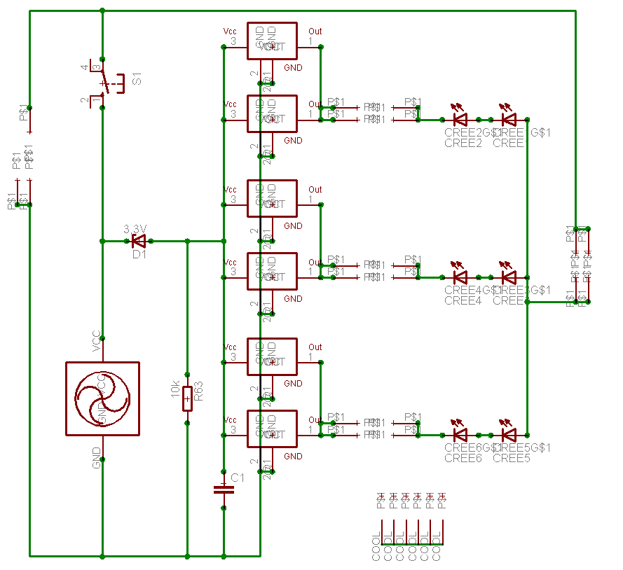

von Morgoth (Gast)
Wie gefällt dir das hier?
Ist die dropdiode so richtig?
Oder muss da noch n Widerstand rein?
Könnte ich ne Kombination zwischen Zener und Diode machen, sodass die
Diode ausgeht, wenn U zener <6V ? Sozusagen als "AKKU SCHWACH" Anzeige?
Danke im Voraus
Björn
von LEDfan (Gast)
Das dürfte zuerst für die Z-Diode, dann für die AMCs tödlich sein :)
(+)---Schalter---+---ZDiode---VDD@AMC
               Lüfter
Die 3.3V-Z-Diode in Reihe soll die Spannung um 3V absenken, also in
dienem Bild einen Knoten nach rechts setzen. Stattdessen kanst Du auch
ne LED nehmen. Wäre sogar insofern besser, als dass nicht gleich alles
kaputtgeht, wenn man sie falschrum einsetzt... (Z-Dioden werden in
Sperr-Richtung eingesetzt)
Selbstabschaltung bei schwachem Akku ginge auch, aber da musst Du
genauer schauen, welche Z-Diode am besten geeignet ist, denn die
'kleineren' Z-Dioden knicken in ihrer U-I-Kennlinie recht weich ab. Ein
weiterer Widerstand könnte zu diesem Zweck helfen, den 'Arbeitspunkt'
besser einzustellen.
von Morgoth (Gast)
What about now...are u scared?? :D
Meinste den Widerstand an der stelle oder?
Gruss
Björn
von LEDfan (Gast)
Z-Diode stimmt jetzt, den Widerstand meinte ich gegen GND, damit mehr
Strom durch die Z-Diode fließt und wir ihrer Nennspannung näher kommen.
Ich dachte da auch eher an 1k. Die 6 AMCs ziehen je 0.12mA, und bei
kleinen Stromstärken haben die 'kleinen' Z-Dioden (etwa <7V) einen
deutlich kleineren Spannungsabfall als ihre Nennspannung. Aber das ist
hauptsächlich wichtig, wenn Du Selbstabschaltung für fast-leere Akkus
probieren willst. Dann kannst Du mit der Z-Spannung und dem Widerstand
die Schwelle einstellen (Ausprobieren). Allerdings ist zu befürchten,
dass die dann nach und nach einzeln abschalten und möglicherweise
instabil, denn wenn die Last sinkt, steigt ja auch die Spannung wieder,
geht wieder an, Spannung sinkt,...
Einen Versuch ist's wert, und wenn's anfängt, seltsam rumzublinken, ist
der Akku leer :) Ich weiß auch nicht, wie sich die AMCs an ihrer
Untergrenze verhalten.
Zusammengefasst: Die Schaltung (ohne R) tut was sie soll.
Selbstabschaltung auf diese Weise zu realisieren könnte gehen
(Ausprobieren), ist aber bestenfalls 'schmutzig'
Andererseits: Wenn die Batterien fast leer sind (3V je Zelle), wirst Du
das an der Helligkeit der LEDs sowieso merken, denn die bekommen dann
nur noch 2.94V.
von Morgoth (Gast)
Also sollte das jetzt die endfassung sein (Widerstand runter auf 1k aber
zum Ätzen is das ja mal schnuppe ^^)
Oder muss der Widerstand doch anders hin?
Zum einstellen würde mann dan ein Poti an die Pads löten, Vcc auf 3V
stellen und poti hochdrehen bis einer der AMC abschaltet richtig?
Vielen Dank im Vorraus

von Morgoth (Gast)
Ah Mist klar muss da n Kondi rein ^^
Der ist wohl mit der Batterie rausgefallen, kommt sofort nach
1uF sollte genügen oder?
Der kommt wie gezeigt zwischen VDD und GND?
@Nachtaktiver hab mich nicht angepinkelt gefühlt, angesichts der doch
geringen Brenndauer von unter 1h im Dauerbetrieb ist die Lampe wirklich
nicht gerade die alltagstauglichste Idee, ausser man baut ne USB
Ladeschaltung mit ein aber andere Geschichte ^^
Aber es geht um Fun und "was ist maximal machbar", angesichts der Links
sieht man deutlich dass es verrücktere als mich gibt ^^
Ich bedanke mich hiermit mal an alle die geholfen haben, auf das
Ergebnis bin ich extrem gespannt
Bitte noch sagen ob der Kondi passt ;)
Gruss
Björn
von LEDfan (Gast)
8*SST90: Genau die meinte ich... :)
Ein typischer Wert ist wohl 100nF Keramik, Hauptsache geringer
Widerstand, aber da bin ich auch nicht sicher und lass mich da eines
Besseren belehren.
von Morgoth (Gast)
Aber ist korrekt so verkabelt?
wie gesagt bestücken ist das eine, eine verhunzte Platine das andere
Danke im voraus
Björn
von LEDfan (Gast)
Ja, sieht gut aus.
Da kriegt man ja Augenschmerzen!
http://www.mikrocontroller.net/articles/Schaltplan_richtig_zeichnen
http://www.mikrocontroller.net/articles/Eagle_FAQ
Deine Symbole, die du da angelegt hast entsprechen nicht dem Standard.
Die Pins habe keinen gescheiten Namen und die Bedeutung der Pins hast du
AUßEN in Rot drangemalt. Ohje. >NAME und >VALUE fehlen ganz, alles ist
durcheinander und ineinander verschoben. Junctions (Kreuzungspunkte)
kommen nur an Kreuzungen oder Abzweigungen dran!
Du hast doch selbst gesagt, dass das Alles professionell sein soll.
Warum fängst du dann nicht erst mal bei den einfachen Dingen an und
lernst dein EAGLE zu bedienen?

von Morgoth (Gast)
Mit EAGLE werd ich mich noch bissl beschäftigen, vor allem normgerechte
Symbole ^^
Kurze Frage wenns schon darum geht
wie verschiebe ich den Name/Value eines Bauteiles?
