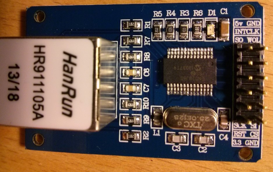

Und kann ich jetzt einfach die neue FW flashen oder muss ich vorher
etwas umbauen? Irgendwie steht in dem Wiki zwar der Punkt Umbau, aber es
geht nicht daraus hervor was nötig ist und was nur optional ist.

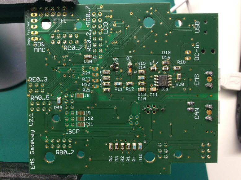

Hallo Jürgen, gibt es schon Neuigkeiten zur Firmware für die alte Version der Platine? Ich würde das gerne mal testen ... Jürgen Schmied schrieb: > Das Flashen über USB ist getestet und funktioniert. Auch eine Rückkehr > zur alten FW ist möglich > (http://ems-gateway.myds.me/dokuwiki/doku.php?id=wiki:ems:bootloader) > > Achtung: bisher nur für das neue Board! Wenn jemand mit einem alten > Board probieren möchte, bitte melden. Gruß Jens
#3407769
Hallo! > gibt es schon Neuigkeiten zur Firmware für die alte Version der Platine? > Ich würde das gerne mal testen ... Ich habe im Wiki die FW für die alte Platine bereitgestellt und auch die für die neue Platine aktualisiert. vg Jürgen
jschmied schrieb:> > Ich habe im Wiki die FW für die alte Platine bereitgestellt und auch die > für die neue Platine aktualisiert. Hallo Jürgen, besten Dank für deine unermütliche Aktivität. Ich habe zu deiner neusten FW ein Frage: Kann die FW 131128 für die neue Platine LCD und/oder ETH oder nur eines von beiden?

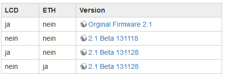

Hallo! Mit LCD und ETH müsste ich noch compilieren. Auf der LCD wird im Moment sowieso nichts so richtig Interessantes angezeigt. Ist mehr für Debugging. vg Jürgen
Ich schwimme z.Zt. noch, da ich noch nicht an den EMS-Bus komme. Über ETH wäre das möglich. Dann will ich das LCD-Display in Betrieb nehmen, um zu sehen, ob die Platine überhaupt was rausgibt und der Adapter funktioniert. Ist die LCD-Ansteuerung mit 4- oder 8-Bit?
Hallo! Die LCD Ansteuerung ist 8 bit. Ich stelle eine Version mit LCD und ETH gleich ins Wiki. Ich habe zusätzlich etwas mehr Logging (auf USB-Terminal) aktiviert. vg Jürgen

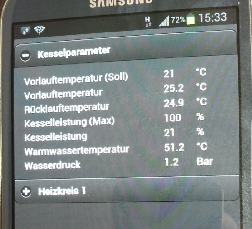

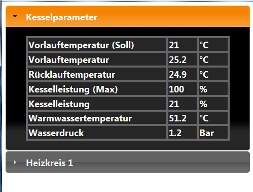

Hallo! Ich habe mal eine kleine WEB-UI gebaut, die per JSON auf das EMS-GW zugreift. Eine erste DEMO ist auf http://ems-gw.webege.com/ Falls jemand das mit seinem lokalem EMS-GW probieren möchte, kann ich ihm die Dateien schicken. Im Script ist dann nur die URL auf das eigene GW anzupassen. PS: Das Ziel alle Webseiten auf das GW zu packen werde ich nicht weiter verfolgen, so geht es erheblich einfacher. Die nötigen html/js/image Dateien kann man ja irgendwo lokal oder auf privatem Webspace speichern bzw. daraus eine App erzeugen. vg Jürgen
Hab bei den Seiten noch das Framework auf JQuery Mobile geändert. Damit siehts auch auf dem Handy gut aus. vg Jürgen
Hallo Jürgen ich habe Interesse an dem Webseiten Code. Mir ist noch was aufgefallen. Bei der JSON Abfrag von http://192.168.0.2:8080/99?t=163 http://192.168.0.2:8080/99?t=20 kommt bei mir {"AusTmpGed":0} {"BetrZt":0} zurück, kann das sein ? Kannst Du die Außentemperatur noch wo anders ermitteln ? Bringst Du früher oder später alle Protokolle und Parameter in die JSON Abfrage rein. Ich bin gerade dabei ein FHEM-Modul zu pfuschen (Programmieren wäre übertrieben zu schreiben). LG Stefan
Hallo!
Hier sind die Sourcen für die Web-Seiten. Ist aber noch nicht viel.

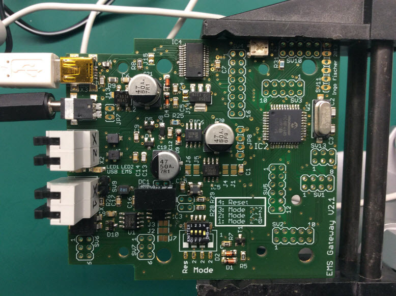

Guten Abend, nachdem der Gateway bei mir jetzt wie gewünscht läuft, wollte ich mal fragen, ob schon jemand den Datenimport in OpenHab gelöst hat? Gruss Norbert
Hallo Jürgen, ich habe eben gerade versucht die neue Firmware für das alte Board auzuspielen ... hat scheinbar auch geklappt, allerdings gibt das Board nun keinen Piep von sich!? Vorgehensweise: FW: 2.1 Beta 131118 ohne eth und lcd Alte Dip: Off On On Off Bootloader Modus einstellen, Programm so einstellen wie im Wiki beschrieben (mit Haken bei Eeprom) , FW flashen (und sicherheitshalber vergleichen), Alte Dip Konfig wieder einstellen, Reset Und nun ?? Gruß Jens
Hallo!
Der Bootloader dürfte nicht kaputt gehen. Wenn Du die DIP wieder in den
Bootloader-Modus bringst, kannst Du dich mit dem Bootloader verbinden?
Das müsste gehen. Zumindest auf die alte FW kannst Du zurück.
Wenn Du das USB-Kabel anschließt, wird ein COM-Port vom PC erkannt?
Wenn Du auf dem PC ein Terminal startest und den Port öffnest, empfängt
es irgend etwas? Nach einem RESET per DIP-Schalter? (OFF->ON->OFF).
Das ist richtig. Der DIP-Schalter auf der Seite der externen Anschlüsse
ist der Reset-Schalter.
Nach dem Flashen empfängt das GW nur Telegramme, die an das GW
adressiert sind, also Antworten wenn Du manuell Anfragen an
Busteilnehmer sendest und sie Dir antworten.
Wenn Du alle empfangen möchtest (wie beim alten Board) gib am Terminal
"Kc 1" ein. Vieleicht fehlt nur das?
vg
Jürgen
Also: -Bootloadermodus und erneut verbinden geht -USB anschließen, COMport wird erkannt -Off On On Off ist eingestellt Welches Terminalprogramm? Ich habe es mit Putty versucht und kann auch eine Verbindung herstellen, allerdings reagiert das Eingabefenster nicht ... ich sehe nur schwarzen Hintergrund und den Curser, der aber nicht auf meine Tastatur reagiert. edit Wenn ich eine Taste betätige geht die rote LED an, wenn ich eine weitere Taste drücke geht sie wieder aus ... usw. Gruß Jens
> ... ich sehe nur schwarzen Hintergrund und den Curser, der aber nicht > auf meine Tastatur reagiert. Schalte mal den Restschalter(4) um. Siehst Du dann was ?
Hallo! Ich benutze auch oft putty, das geht normalerweise. Eine Ferndiagnose ist leider schwierig, ich habe auch keine alte Platine mehr. Allerdings unterscheidet sich die alte und neue HW auch nicht so, dass es gar nicht gehen sollte. Es muss zumindest auf dem Terminal die Begrüßung zu sehen sein. Ich prüfe noch mal meine Build-Datei, welche die Hardware-Features umschaltet. Im Großen und Ganzen geht es hauptsächlich um die Taktfrequenz. Ich werde mal Ingo bitten, die FW auf dem alten Board nochmal zu testen. Bis dahin kannst Du eigentlich nur die alte FW wieder draufpacken wenn Du das Board brauchst. (Denk an das Config-Bit für den Extended-Mode wie im Wiki beschrieben!). vg Jürgen
Ne, ich sehe weiterhin nix .. Resetschalter auf On bringt nix. Ingo hat doch keine alte Platine zur Verfügung, die sind alle extern untergebracht .. zumindest war das seine letzte Info :( Eine Begrüßung gibt es nicht ... Putty verbindet sich und dann ist der Bildschirm schwarz, mit dem Curser oben link in der Ecke.
PS: > ... ich sehe nur schwarzen Hintergrund und den Curser, der aber nicht > auf meine Tastatur reagiert. Das GW macht für die empfangenen Zeichen kein Echo. Erst ein Enter bringt eine Antwort. (Putty->lokales Echo einschalten). Allerdings gibts nach dem Reset eine Begrüßung. vg Jürgen
Keine Begrüßung vorhanden! Bei Tastenbetätigung ändert sich der Status der roten LED auf der Platine, aber sonst passiert nix. Habe gerade noch mal die FW geflashed, ändert aber nix. Wenn ich auf die alte FW zurück möchte, dann steht in der Anleitung: XINST auf OFF stellen Ich finde den Eintrag aber leider nicht ... !? gruß jens
#3412832
Jens H. schrieb: > Ingo hat doch keine alte Platine zur Verfügung, die sind alle extern > untergebracht Ja, das wäre auch so gewesen. Aber der Interressent hat sich nicht mehr gemeldet. Zumindest habe ich noch eine "alte" an der Heizung... Das einzige Problem ist dass ich wenn dann nur Am Wochende Zugriff auf den EMS-Bus dieser Heizung habe... Gruß Ingo
Das ist im AN1310 Programm im Tab Config (glaub unten unter dem Hex-Dump sind die Tabs - habs gerade nicht bei). In der AN1310 GUI ändern und zurückschreiben. PS: Jens schick doch mal eine Mail an mich, bekommst dann eine ganz sauber neu gebaute FW. vg Jürgen
PSS: Du hast die FW ohne LCD genommen!? Die LCD Initialisierung bleibt ohne angeschlossenes Display meistens hängen! vg Jürgen
Mail ist raus ... ich nutze: ems-gw-alt-noLCD-noETH-131118.hex Gruß jens

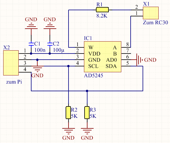

Guten morgen,
ich habe das Projekt den Raumtemperaturfühler mit einem DigitalPoti
nachzubilden auch abgeschlossen und schon einigen Wochen in Betrieb. Der
echte Raumtemperaturwert kommt bei mir vom KNX Bus. Der
Raumtemperaturwert kann im Bereich von ca. 16 - 24 Grad nachgebildet
werden (hab die Werte nicht mehr genau im Kopf), ist aber für meine
Zwecke ausreichend. Das Poti hat die vollständige Bezeichnung
AD5245BRJZ10-RL7. OpenHab empfängt einen neuen Temperaturwert, gibt den
an ein Python Skript, das dann den Widerstandswert ausrechnet und den
entsprechenden Schritt auf den I2C Bus des RasPi schreibt. Angeschlossen
wird das Pott an die beiden linken Kontakte des RC30 (von hinten
Betrachtet).
Die Regel sieht so aus:
rule "Raumtemperatur"
when
Item Temp_GF_Living received update
then
executeCommandLine("python /home/pi/python/calc_r.py " +
Temp_GF_Living.state)
end

steps=255-int((y-offset)/inc)
if steps > 255:
steps = 255
if steps < 0:
steps = 0
value=hex(steps)
bus.write_byte_data(address, 0, steps)
Gruss
Norbert

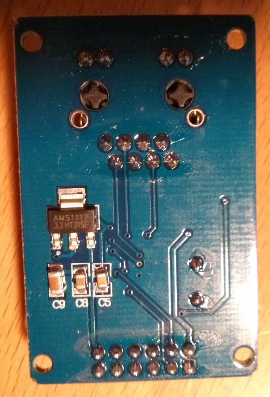

Irgendwas klappt bei mir nicht... Ich versuche gerade, die EthernetSchnittstelle nachzurüsten. Als Modul habe ich folgendes: http://www.ebay.de/itm/111198318316?ssPageName=STRK:MEWNX:IT&_trksid=p3984.m1497.l2649 Das Modul hat einen direkten Anschluss für 5 Volt, wenn ich es am Switch anschließe, leuchtet es grün, gelb blinkt. Grundsätzlich sollte das Modul also kommunizieren. Verkabelung habe ich wie folgt gemacht: SV10(ETH) ENC28J60 Pin 1 (Vcc) auf 1 (Vcc) Pin 2 (GND) auf 2 (GND) Pin 3 (NC) auf nix Pin 4 (EthClkOut) auf 4 (CLK) Pin 5 (INT) auf 3 (INT) Pin 6 (SDO) auf 8 (SI) Pin 7 (SDI) auf 5 (SO) Pin 8 (SCK) auf 7 (SCK) Pin 9 (CS) auf 10 (CS) Pin 10 (Reset) auf 9 (RST) Als Firmware habe ich ems-gw-noLCD-ETH-131118.hex geflasht, dabei habe ich als Write Options Flash und EEPROM angehakt, Config Bit ist abgehakt. Das Flashen läuft ohne Fehler durch, allerdings gibt's beim Verify 768 Fehler im EEPROM ab Adresse F00100h. Wenn ich per Terminal über die USB->Serial-Verbindung zugreife, bekomme ich mit Kl folgendes: EMS-Gateway V2.1 Ethernet OFF USB ON RAW-Modus OFF Polling OFF Catch all OFF CRC ON Sobald ich jetzt das ETH-Kabel einstecke, erscheint Link ok Link off Link ok Link off Link ok Link off [...] wobei die blaue LED (USB) anschließend flackert, auch wenn ich das ETH-Kabel schon lange wieder entfernt habe. Eine Verbindung zum Webserver erhalte ich nicht. Was mache ich falsch?
Danke Jürgen, ich werde die FW am neuen Board testen. Viele Grüße Franz
Hallo Udo, das Kabel sollte nicht länger als 15cm sein und zwar: SV10(ETH) ENC28J60 Pin 1 (Vcc) auf 1 (Vcc) Pin 2 (GND) auf 2 (GND) Pin 3 (NC) auf nix Pin 4 (EthClkOut) auf 4 (CLK) Pin 5 (INT) auf 5 (INT) Pin 6 (SDO) auf 7 (SI) Pin 7 (SDI) auf 6 (SO) Pin 8 (SCK) auf 8 (SCK) Pin 9 (CS) auf 9 (CS) Pin 10 (Reset) auf 10 (RST) also 1:1 verdrahten und 6 und 7 tauschen. Gruss Norbert
Hallo Udo, hast Du mal versucht über Telnet eine Verbindung herzustellen? Wenn deine Steckerbelegung stimmt, dann scheint dein Anschluß richtig zu sein. Udo H. schrieb: > allerdings gibt's beim Verify 768 > Fehler im EEPROM ab Adresse F00100h. Diese Fehlermeldung bekomme ich auch, das liegt daran, daß offenbar der Bootloader für 18F4580 genommen wurde. Dieser hat nur 256 Byte EEPROM. Das stört aber nicht, da dieser Bereich nicht benutzt wird. Udo H. schrieb: > Write Options Flash und EEPROM angehakt Das ist richtig. Die neue FW muß ich noch testen. Viele Grüße Franz
Vielleicht solltest du folgende Pins zur Sicherheit abklemmen. Eth-clock-out ist nicht angeschlossen. (25 MHz Ausgang von Enc 28J60) WOL ist nicht angeschl. INT wird nicht benötigt und ist auch nicht weiter programmiert.
Hallo! Wenn Du zum ersten mal Link ok bekommst, so läuft schon eine ganze Menge: - Der ENC26J60 wurde initialisiert und hat ist auch verfügbar (Test BANKX_ESTAT_CLKRDY) - Beim Schreiben von Initialisierungswerten (viele!) wird z.B, immer BANK3_MISTAT_BUSY getestet, ob der Wert auch geschrieben werden kann - Der Link-Status wird auch aus einem Register gelesen Diese Vorgänge bedeuten zusammen reichlich Kommunikation zwischen PIC und ENC was nur klappen kann, wenn zumindest die SPI Kommunikation richtig läuft. Wenn also "ETH ok" kommt, schließe ich schon mal grobe Fehler in der Verbindung zum EMS-GW aus. Es ist allerdings nur der physikalische Linkstatus und sagt nichts darüber aus, ob die IP ansprechbar ist (IP-Konfiguration). Verbindest Du zum Test den ENC28J60 immer zum Switch oder auch direkt zum PC? Wenn Du ein Cross-Over Kabel hast, verbinde doch mal direkt. Ich nehme schon an, dass es ein Problem bei der Aushandlung des physikalischen Links. http://www.microchip.com/forums/m272285.aspx "The Link LED will turn on immedaitely after the device is powered, connected to a working Ethernet partner, and given a 25MHz clock. In a working system, the LED will come on before you set the ECON1_RXEN bit. No link detect means that something is wrong with your RX path. Given that both your TX and RX are broken, there will either be a significant problem in the hardware design or you are using the wrong cable type, as mentioned previously." "Make sure that you have at least 150mA to power the enc28j60, the specs say between 120-180mA." und Beitrag "ENC28J60, kein Link, wie debuggen?" "Ja, die Link-LED sollte ohne jegliche Initialisierung sofort leuchten, wenn du das Kabel ansteckst." vg Jürgen
PS: Das unter der Nummer in EBAY erhältliche Modul braucht 3,3V !!!! Ansonsten grillst Du es !!! Es hat keinen Spannungsregler on-Board! (Ich hab das Modul an einem Board auch in Betrieb) Die 5V verträgt es an den Daten-Eingängen. vg Jürgen
@ Jürgen Also da muss ich entschieden widersprechen. Schon auf den Bildern in der verlinkten Auktion ist auf der Vorderseite die 5Volt-Beschriftung zu erkennen, auch den Schaltregler auf der Rückseite kann man sehen (wenn auch nicht die Beschriftung lesen). Bei den angehängten Bildern wird das noch deutlicher.
#3421262
Ok. Lt. Bild ja. Der Schaltplan bei ebay enthält keinen Regler. Vg Js
Ich habe hier den Schaltplan gefunden:http://www.etang.co.uk/datasheet/16/ENC28J60%20MODULE.rar
Ok, da ist ein Spannungsregler. Kannst Du an einem anderen Switch oder direkt am PC (mit Cross-Over-Kabel) probieren? Kannst Du die 3,3V mal nachmessen? Was mir nicht ganz gefällt ist der Widerstand an RBIAS. Er sollte exakt 2,32 kOhm (1%) haben. Siehe http://ww1.microchip.com/downloads/en/DeviceDoc/80349c.pdf Kap. 8 Bei meinem Modul (Rev7) hat er aber auch 2,68 kOhm anstatt 2,32 kOhm und es geht. Hab nur im Internet gelesen, dass er kritisch sein soll. PS: Aus Microchip Forum: "Given that the enc28j60 default configuration at power up gets the chip up and running, one thing you can do to quickly troubleshoot the ethernet side and if the chip is running is to apply power to it, make sure that CS is high (if you leave it floating it will be, since it has an internal weak pullup) and do not connect anything on the spi interface. When you connect the ethernet cable the led showing the link status should be lit and if there is any traffic on that network segment (or you can create it sending some broadcasts) the other led showing network activity should be blinking. If you don't see that your controller is not running or your ethernet interface has a hardware problem." PS: Da jemand über Verbindungsabbrüche nach einiger Zeit berichtet hat, mach ich gerade einen Dauertest. Bisher 78.000 HTTP Anfragen ohne Problem - mal sehen wie lange es läuft ... vg Jürgen
Noch etwas zu den Verbindungsabbrüchen: der TCP-Stack auf dem Board hat nur begrenzte Ressourcen. D.h. wenn eine TCP-Verbindung irgendwie abbricht (ist im Test jetzt genau ein mal passiert) und keine freie Connection (max. 3) da ist, kann man für 120 Sekunden (UIP_TIME_WAIT_TIMEOUT) keine neue Connection öffnen. Genau das ist mir passiert. Damit muß ein Client klar kommen und weiter versuchen, die Connection wieder zu öffnen. Nach den 120 Sekunden ging es normal weiter. Ich kann im nächsten Release diese Zeit auch verkleinern. vg Jürgen

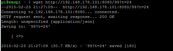

Auch http://192.168.0.2:8080/99?t=24 geht problemlos im Browser auf. Man
könnte höchstens mal mit wireshark prüfen, was hin und her geht.

Hallo, habe jetzt die Platine bestückt. Wenn ich Netzteil und USB anschließe und die DIP-Schalter auf Reset stelle passiert gar nichts. LED's leuchten auch keine. Das Tool aus Application Note AN1310 sagt "bootloader not found". Im Wiki lese ich "Wenn die Platine frisch zusammangelötet wurde muss erst noch die Firmware mit dem Bootloader gebrannt werden." - ist es das was mir fehlt? Kann mir bitte eine weiter helfen? Was muss ich jetzt genau machen? Ich habe keins von diesen Tools: MPLAB ICD 3, MPLAB PICkit 3, MPLAB PM3 P, MPLAB REAL ICE. Gruß Lars
Die Platine sieht ja gut aus... lrueter schrieb: > erst noch die Firmware mit dem Bootloader gebrannt werden." - ist es das > was mir fehlt? Ja, Entweder kannst Du mir die Platine zuschicken und ich brenne den Bootloader drauf, oder Ich könnte Dir eventuell auch den PIC-Kit3 zum brennen schicken. (Programmer-to-go) Sobald der Bootloader einmal drauf ist funktioniert auch das brennen per USB. Marco Langhans schrieb: > oder gibt es keine mehr? Ich habe zumindest keine mehr. Versuche noch zwei Rest-Platinen wieder zu beleben.. Ist aber nicht absehbar ob und wann... Gruß Ingo
