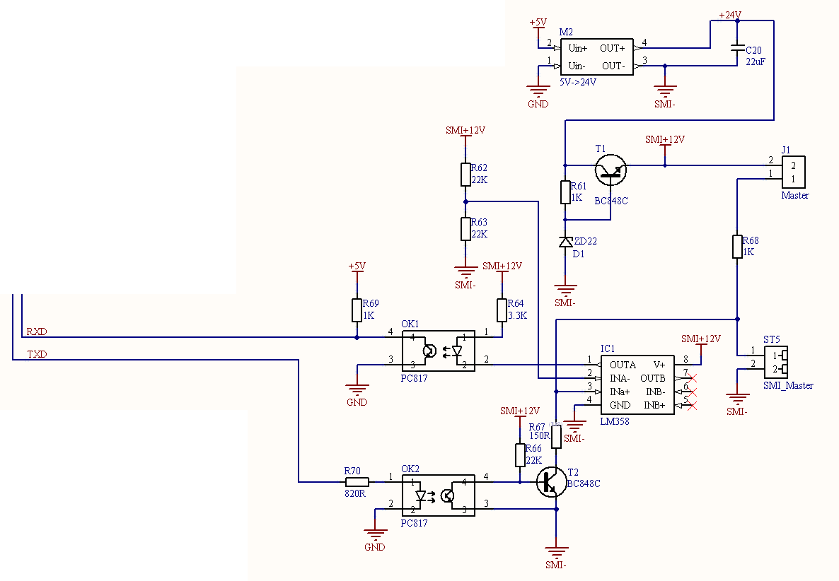

von Ingo F. (ingof)
Karl schrieb:
> einfach bei selve anrufen, kostet 150.- wenn ich mich recht erinnere.
Also nach meiner Info kostet dieses Teilchen 300EUR. Soweit ich gehört
habe befinden sich keine programmierten Bauteile in dem "Ding". Für die
benötigten 24 Volt hätte ich mir ein extra Netzteil kaufen müssen.
Ich hab mir einen kleinen Prototyp auf Lochraster selber zusammen
gestrickt.
Wer will kann es gerne als Grundlage nehmen. Die Bauteilauswahl ist
nicht gerade die beste. Habe eben, bis auf den DC-DC-Wandler, genommen
was ich noch gerade so in der Schublade hatte. Aber für einen Prototyp
zum testen ganz OK. Die Bauteile für die Platine kosten komplett
geschätze 15 Euro (also ein zwanzigstel des Originals).
Die Schaltung etwas erweitert und mit SMD-Bauteilen sollte auch in ein
kleines Hutschienengehäuse passen.
Wenn man den MASTER-Jumper nicht steckt kann man am bestehenden SMI-Bus
mitlauschen und auch einfach dazwischen senden. Durch den Jumper wird
die interne Spannung (21V) über einen 1kOhm Widerstand auf den SMI-Bus
(I+) gelegt und es kann ohne eine vorhandenen Busmaster gesteuert
werden.
Ob die Schaltung intern von Selve ähnlich aufgebaut ist kann ich leider
nicht sagen. Bei mir funktioniert es jedenfalls
Wenn man jetzt ein USB-Serial Kabel von FTDI anschließt das 5 Volt mit
mindestens 200mA liefert hat man ein sehr günstiges USB-SMI Interface.
Die Schaltung benötigt allerdings geregelte +5V als Stromversorgung
Als Alternative würde sich dieses RS485-SMI Interface von Vestamatic
anbieten:
http://standard-motor-interface.com/wp-content/uploads/dataSheets/120515_Vestamatic_IF_SMI_RS485_230VAC-Rev-1-2.pdf
Hat den Vorteil dass man sich nichts selber bauen muss und eine
Befehlsliste dazu bekommt.
Die Befehlsliste die mit dem Teil geliefert wird sieht gut aus. Weil die
Befehle in der Schaltung in das SMI-Protokoll übersetzt werden sind die
Befehle für jeden zugänglich und lassen sich sogar auf der
Vestamatic-Homepage herunterladen.
Man benötigt nur eine RS458-Schnittstelle.

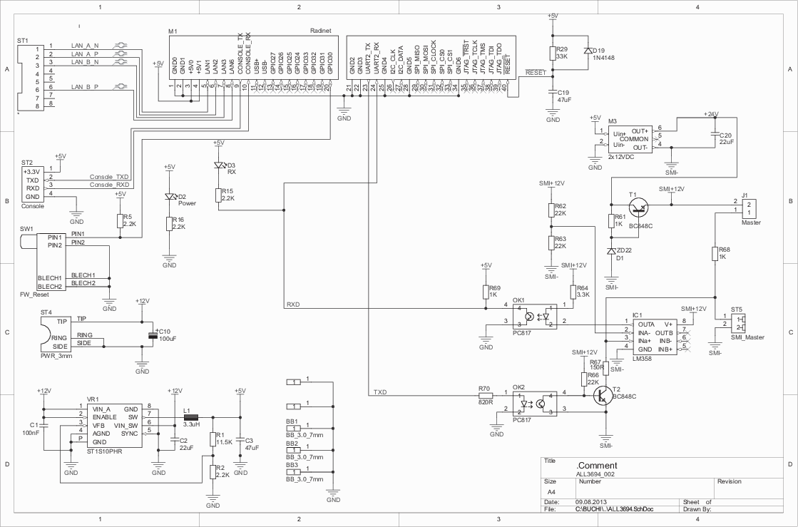

von Michael Buchstaller (Gast)
Hallo Ingo,
nachdem es bei mir jetzt mit dem Selve-Interface geklappt hat, möchte
ich gerne Deinen Schaltungsvorschlag nutzen, um mir ein kleines
Komplettgerät zur Steuerung LAN->SMI zu bauen.
Hier nur eine kurze Verständnisfrage: Du verwendest einen DC/DC-Wandler,
um von den TTL-seitigen +5V auf die für SMI benötigten 24V zu kommen
(unf dür die Isolation natürlich).
Überall in Deinem Plan sind "SMI +12V"-Punkte angegeben. Wenn ich das
richtig verstehe, hast Du aber mit R1/D1 und T1 eine einfache
Spannungsregelung vorgesehen, die schätzungsweise etwas über 21V liefern
dürfte. Soll man auf dem SMI-Bus keine 24V anlegen, oder hat die
Regelung
den Sinn, restlichen Ripple des DC/DC Konverters zu entfernen ? Oder
überseh ich gerade irgendetwas ?
Ich hab das jetzt mal mehr oder weniger 1:1 nachgezeichnet; sollte doch
so laufen, oder ? (der PC817 hat 1:1 Übertragungsverhältnis, sollte also
auch passen - und den LM358/BC848C nehme ich, weil ich die rumliegen
habe - sollte aber bei 2400 baud unkritisch sein, denke ich...)
Falls noch wer anderes die Schaltung bereits aufgebaut hat, würde ich
mich natürlich über Hinweise sehr freuen !
bis bald
-Michael

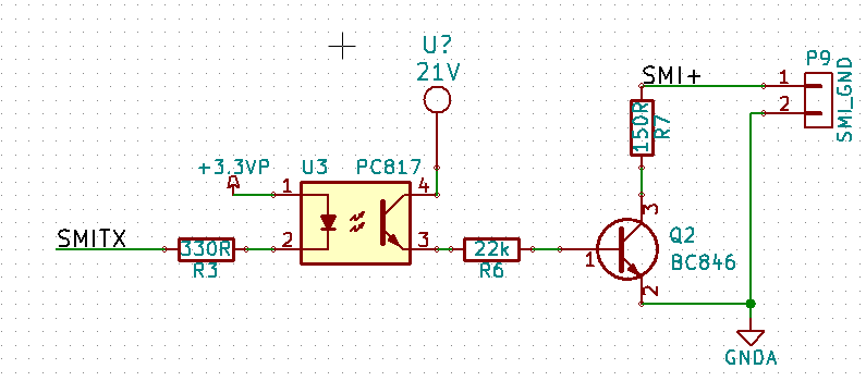

von Ingo F. (ingof)
Hallo Michael,
schön zu wissen dass ich mit dem Schaltungsvorschlag jemanden helfen
kann. Bin an Deinem Endprodukt auch sehr interessiert. Wollte soetwas
eventuell auch bald in Angriff nehmen...
Mein gekaufter SMI-Controller ist relativ teuer und kann nicht das was
ich so gerne hätte.
Bei Dir ist allerdings der 1k-Widerstand auf die SMI- Seite gerutscht.
Würde das ändern um etwas besser Schlafen zu können. Vermutlich ist es
egal da alle Wandler ja galvanisch voneinader getrennt sein sollten.
Allerdings fällt am 1k Widerstand die meiste Spannung und Du hast dann
im Bezug zur Schaltungsmasse dann Zeitweise etwa +20Volt Potential.
An meinem Controller sind am Ausgang etwa 21Volt. Da ich die
SMI-Spezifikationen nicht kenne wollte ich auch nicht höher gehen.
Ich habe einen 1W-Wandler eingeplant. Da die DC/DC-Wandler mit
mindestens 10% belastet werden müssen fließen über die Z-Diode schon mal
4-5% die restlichen 5-6% sollte die Schaltung benötigen. Eventuell eine
LED zum verbraten der Leistung einbauen. Diese hat dann noch den
positiven Nebenffekt der Einschaltkontrolle ;-)
Da der SMI-Bus bei Kurzschluss oder wenn mehrere Busteilnehmer
gleichzeitig senden mit maximal 21mA belastet wird sind das schon mal
52%. Also sollte noch  genug Reserve sein damit der Wandler nicht
überlastet werden kann.

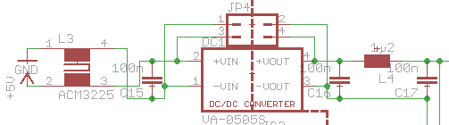

Bei DC-DC-Wandlern sollte man am Ein- und Ausgang noch etwas Filtern.
Bei meiner anderen Schaltung habe ich die Lösung aus dem Bild verbaut.
Am besten mal die ApplicationNotes vom Hersteller etwas durchstöbern...
Müsste jetzts selber nach Deinen Bauteilen googlen. Aber denke schon
dass die so OK sein werden.
Berichte mal falls es was neues gibt. Bin natürlich neugierig.....
IngoF
ich steh grad auf dem Schlauch - von welchem der Widerstände sprichst Du
? Die Nummern in Deinem und meinem Plan sind gleich; ich habe nur einen
Offset von 60 dazugezählt, um nicht überall im restlichen Plan
umnumerieren zu müssen.
>Vermutlich ist es
aso... also damit der SMI-Teil nicht floatet, wenn nichts angeschlossen
ist.
OK, verstanden.
Ich wollte jetzt für den Prototypen irgendwas nehmen, was man beim
Bürklin bestellen kann, so daß auch Einzelteile am nächsten Tag da sind.
Habe keinen Wandler mit 24V Ausgang gefunden, drum den
https://www.buerklin.com/datenblaetter/K124920_TD.pdf
hier 26K1738 (Traco TMA0512D) genommen, mit Diual-Output +/-12V, somit
habe ich unter Ignorieren des Massepins meine 24 V. Angeblich regelt der
ja laut Datenblatt auf +/- 10%, aber ob das auch bei nahezu-Leerlauf
gilt, steht natürlich nicht drin - aber die Stabiliserung mit Z-Diode
wirds dann schon richten ;-)
Von Recom habe ich kleinere Wandler mit 0.5 W schon gesehen, aber die
reden nicht mit mir, wenn ich keine 1000er Stückahlen bestelle.
Für eine evtl. spätere Serie kann man ja dann mal schauen, was es so in
Fernost gibt...
Ich habe 22uF am Ausgang, und mit dem Scope nur einen Ripple gesehen,
der größenordnungsmäßig auch von dem Abstand der Erdungsklemme zum
Wandler kommen kann. Kann gut sein, daß man da bei billigeren Wandlern
mehr filtern muss.
neue Platine hab ich grad fertig, kommt übermorgen - dann kann ich
genaueres sagen...
Grüße
-Michael
von Ingo F. (ingof)
Ich meinte R68 oder bei mir R8. Aber ich habe mich vertan. Das ist oben
der Jumper für den SMI-Master und nicht die Klemmen für den SMI-Bus. Ist
also richtig bei Dir.
Das macht ja wenig Sinn. Beim Kurzschluss hat man schon eine Auslastung
vom 1W-DC/DC-Wandler von 52% +4% von der "Regelung" und Deine restliche
Schaltung ist der 1W DC/DC-Regler schon OK. Eventuell würde ein
0,75-Watt Regler gehen.
Der 0,5W würde im Kurschlussfall oder wenn z.B. 16 Busteilnehmer
gleichzeitig Antworten schon überlastet.
Aber an die 0,75-Regler kommt man ja noch schlechter...
ja, eben +10 Prozent 24 * 110% =26,4. Bei allen Reglern die ich gesehen
haben gilt etwa +10% bei Minimallast und bei etwa 80% Last normalerweise
um die 0%.
IngoF

von Michael B. (buchi)
So, jetzt eingebaut, angeschlossen und läuft !
Hat erstaunlicherweise ganz problemlos geklappt.
Habe noch eine einfache Weboberfläche dazu gestrickt, auf der man mit
Slidern die Soll-Position der Rolladen vorgeben kann, und die Motoren
fahren dann dorthin;die Slider bewegen sich im Web-Frontend dann
parallel zu der tatsächlich gemeldeten Motorposition.
Jetzt kann ich leider nicht weiter testen, weil da nun 3 erwachsene
Männer wie die kleinen Kinder damit spielen müssen, vom Browser aus die
Rollos vor ihren Büros hoch- und runterzufahren ;-)
Gut, daß ich vom PCB-Pool 2 Platinen bekommen habe - da kann ich dann
wenigstens morgen mit der 2. mal Messungen der Signalqualität machen.
Wenn wen interessiert, kann ich gerne auch dem kompletten Plan meines
Ansteuermoduls hier posten. (wobei da nichts wiklich interessantes zu
sehen ist, halt noch eine Sockelleiste für das RT3550-CPU-Modul, ein
5V-Regler dafür und ein paar Stecker (LAN, serielle Console)
-Michael
Hi Tom,
also wenn Du wirklich nur die Umsetzung von RS232 auf SMI willst, kannst
Du ja die Schaltung von Ingo übernehmen, noch einen MAX232 dran und
fertig ist das Interface.
Ich habe diese Schaltung ja auch erfolgreich nachgebaut. Bei mir ist
halt noch ein CPU-Modul dabei, weil es mir wichtig ist, daß man einen
Webserver hat, von dem aus die Steuerung über einen Browser möglich ist.
Anbei auf jeden Fall mal meine komplette Schaltung.
-Michael

1) Ich benötige den DC/DC-Wandler nicht, wenn ich bereits 24V habe? Oder
sollte ich einen 24-24V DC/DC-Wandler trotzdem einsetzen um eine
Trennung hinzubekommen?
2) Mir ist noch nicht ganz klar, woher genau die 21V kommen. Ist das nur
eine Annahme/Vorsichtsmaßnahme? Wieviel fällt denn aus den "offiziellen"
SMI-Interfaces raus?
Viele Grüße
Sebastian
von IngoF (Gast)
Hallo Sebastian,
Den habe ich nur genommen um nicht noch ein Extra Netzteil nehmen zu
müssen. Wenn die 24Volt schon vorhanden sind sollten die vermutlich auch
schon gehen.
Aus meiner SMI-Steuerung kommen die 21Volt heraus. Also habe ich dann
auch nur 21 Volt für das Interface genommen. Vielleicht gehen ja auch 24
Volt nach SMI-Spezifikation.
Also bin ich dann mit 21Volt auf der Sicheren Seite...
Ingo
von Sebastian Roesner (Gast)
Hi Ingo,
danke für die Antwort. Ich werds also einfach mal mit 24V versuchen..
Eine Frage hab ich allerdings noch, und zwar zur Invertierung von RX/TX.
Wenn ich das richtig verstanden hab, hat der Bus im Normalzustand 24V
und wenn einer der Teilnehmer senden will, zieht er I+ auf GND?
Und wenn ich den Teil mit dem Mikrocontroller richtig verstehe, heißt
das doch, wenn TX auf GND gezogen ist (also quasi der Idle-Zustand),
wird auch I+ auf dem SMI-Bus auf GND gezogen. Ist das nicht genau falsch
rum? Oder übersehe ich was? Oder schließt du das irgendwie direkt an ne
serielle Schnittstelle an, die ja invertiert ist? Die Schaltung von
Michael macht es aber genauso, und das verwirrt mich.. Ich würde das
nämlich gern direkt an die RX/TX-Pins von einem ATMega168 hängen und
über die Serial-Funktionen von dem ansteuern..
Viele Grüße
Sebastian
von IngoF (Gast)
Hallo Sebastian,
Geht doch. Es ist ja kein RS232 sondern TTL-Pegel. Die TTL-Schnittstelle
hat doch als Ruhepegel High (+5V).
Wenn man einen MAX232 hinten dran hängt wird der Pegel ja invertiert.
(Ruhepegel -12V). Der wird aber nur benötigt wenn man noch eine
RS232-Schnittstelle im PC hat.
Also ATMega dranhängen und glücklich werden ;-)
Ich habe die Schaltung so aufgebaut und ein TTL-Serial-USB-Kabel
angeschlossen und hat einwandfrei funktioniert.
Ingo
> Die Schaltung von
Das liegt daran, daß auch von meinem CPU-Modul die seriellen Signale als
TTL-Pegel kommen.
von IngoF (Gast)
Denke die Verwirrung kommt vielleicht durch die Bezeichnung im
Schaltplan. Dort steht "RS232-SMI". Das ist dann natürlich falsch. Die
Schaltung hat keine Schnittstelle nach "RS232" sondern eben TTL...
Ingo

danke für eure Hilfe! Ich hatte mir eine Platine dafür fertigen lassen,
mit einem MCP2200 für USB und auch mit einem 5->24V DC-DC-Wandler. Heute
wurden die Jalousien installiert und alles hat auf Anhieb funktioniert
:) Das praktische, ich muss wirklich nur den Bus und USB anschließen und
benötige keine zusätzlichen 5 oder 24V.
Für die Interessierten hab ich Board/Schaltplan als Eagle-File
angehängt, allerdings ist das nicht ganz die Version die ich hab
fertigen lassen - Ich hatte einen SMD-Quarz vorgesehen und deutlich
näher am MCP2200 gehabt, leider erst danach gesehen dass es die Bauform
bei Reichelt nicht gibt. Daher ist das geändert, aber halt nicht
getestet. Don't blame me ;) Dafür gibts alle verwendeten Teile bei
Reichelt.
Viele Grüße
Sebastian

Freut mich dass jemand meinen Schaltungsentwurf nutzen und für sich
weiterentwickeln konnten....
IngoF
Wollte nur mal der Vollständigkeit halber anmerken, daß die von Ingo
vorgeschlagene und von mir adaptierte Schaltung inzwischen seit einem
halben Jahr in 3-facher Ausführung (Je eine Platine pro Stockwerk, mit
je 9-12 Motoren) problemlos läuft.
-Michael
von Thomas (Gast)

Und ich habe noch eine Frage zu der Schaltung: Kommt da irgendwo +12V
vor? Oder was das ein Lesefehler und es ist immer +21V gemeint? Kann man
D1, R1 und T1 auch einfach weglassen und +24V draufgeben?
Danke
 Christian
von Ingo F. (ingof)
Also die 21 Volt kommen von der Messung an meinem gekauften
SMI-Controller.
Der 24V DC-DC-Wandler hat bei einer bestimmten belastung 24V (Wenn es
kein geregelter ist). Im Leerlauf kommen 28Volt heraus.
Da ich die SMI-Bus Spezifikationen nicht kenne habe ich die
Spannungsregelung mit diesen drei Bauteilen aufgebaut.
An welche Raffstore hast Du denn gedacht, gibt es einen Link dazu?
Normalerweise sind doch alle Lamellen an einem Fenster susammen
anseuerbar?
> Kennt jemand die SMI-Befehle für Raffstoren
Das Mit den Befehlen sollte nicht das Problem sein...
> vor?
Nein. Meine Schaltung war auch für TTL-RS232 gedacht... Kann mann aber
ändern wenn mann möchte
IngoF

von Florian Hartmann (Gast)
Hallo Michael,
ich habe von meinem Studienfach aus ein Projekt in dem ich einen
SMI-Motor von Dunker (D370-SMI) ansteuern soll. Dies soll ich mithilfe
eines Mircocontrollers (Stellares EKK-LM3S8962) und einer von mir
gebauten Schaltung realisieren. Die einzigen wirklichen nützlichen
Informationen habe ich nur hier gefunden. U.a. deinen Schaltplan. Bin
relativ neu in der Praxis der Elektrotechnik und wollte daher einfach
fragen, ob diese Schaltung auf für meinen Mircocontroller verwendet
werden kann. Ich bin über jede zusätzliche Info oder Informationskontakt
dankbar, da ich mit meinem Projekt ein bisschen am verzweifeln bin :)
Grüße Florian
von IngoF (Gast)
Hallo Florian,
Meinst Du dieses Schaltungen?
Beitrag "Re: Gibt es irgendwo brauchbare Infos zu SMI ?"
Die kann man problemlos an einen Mikrocontroller anschließen. Ist
TTL-Pegel und kein RS232.
Es gabe irgendwo noch eine Umfangreichere Schaltung die ich gerade nicht
mehr finde..
Ingo
Hallo Ingo,
vielen Dank erstmal für die schnelle Antwort.
ich meinte zuerst den Schaltplan von Michael (siehe Anhang).
Es ist prinzipiell egal, mit welcher Schaltung ich das realisiere. Es
muss erstmal "nur" funktionieren :)
Ziel des Projekts ist es aber den Motor mithilfe des oben genannten
Mikrocontrollers anzusteuern.
Gibts denn eine geeignetere Schaltung für mein Projekt?
Gruß Florian
von IngoF (Gast)
Hallo Florian,
konnte keine Information finden welches CPU-.Modul Michael verwendet
hat. Es muss wohl ein Ethernet-Interface haben.
@Michael:
Bin jetzt auch neugierig geworden.
Was für ein CPU-Modul hast DU verwendet?
Im Moment habe ich 16 Motoren verbaut und überlege mir gerade wie ich
den 17 Motor ansteuere..
Das fertige Steuerungsmodul (für 600€) taugt nicht wirklich viel und es

Dier SMI-Teil ist ja in allen drei Schaltbildern eigentlich der selbe.
Deine CPU wird am Seriellen Port auch nur TTL und kein RS232 haben. ALso
einfach anschließen und glücklich werden.

Hallo Florian und Ingo,
ich habe dieses "ALL5002"-CPU-Modul von Allnet verwendet:
http://www.allnet.de/de/allnet-brand/produkte/entwicklungsplatformen/p/allnet-all5002cpu-cpu-board-ralink/
Das bauen wir auch in den meisten unserer Gebäudeautomationsprodukte
ein, somit war dann von der Software-Seite her wenig zu tun.
