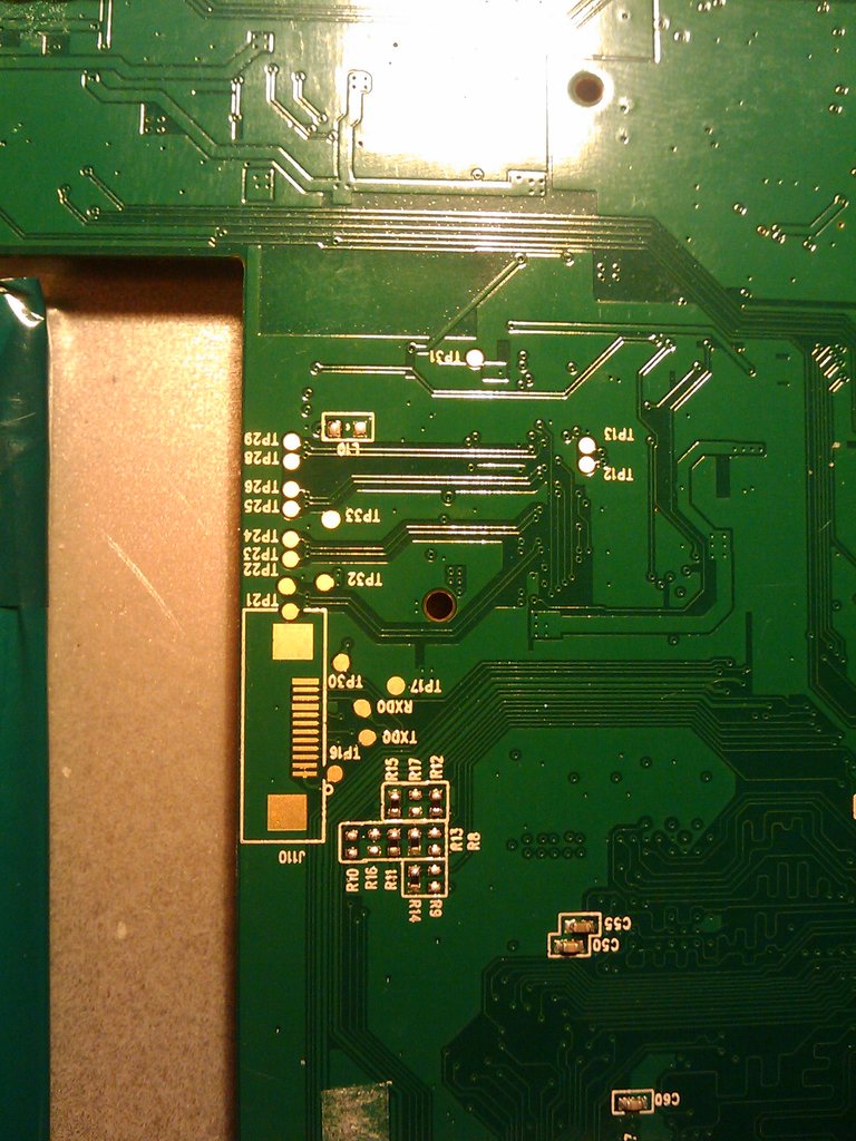

Im Anhang sind ein paar bilder vom Mainboard, da ist ein connector mit
der bez. J110, das das der J-Tag ist wurde mir schon bestätigt aber wie
und was für ein kabel ich zu verwenden haben weis keiner, ich hoffe das
jemand von euch erfahrenden mir mehr sagen kann.
Also meine fragen sind:
Was für ein kabel brauch ich, kann ich eins selber bauen?
An welchen Pins muss das Kabel dran?
Welche Software kann ich nehmen? (Ich denke das OpenOCD sollte gehn)
Weis evtl. jemand welche speicher adressen ich angeben muss?

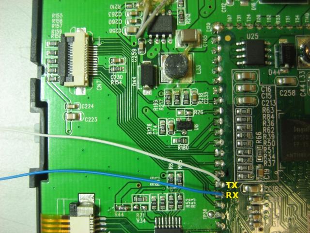

sorry leider kann ich dir beim Kabel erst mal nicht helfen, versuch mal
die Testpunkte TXDO und RXDO mit einer Seriellen Schnittstelle zu
verbinden, ( UART oder USB2Seriell), aber Achtung ggf. brauchst du einen
Pegelwandler also Mess erst was Dort für Pegel beim einschalten
anliegen, vermutlich wird dort eine 3,3 V logik drin sein und du
brauchst einen entsprechenden Pegelwandler.
Mit ein wenig glück ist das eine Art Debug Port an den die Entwickler
des Teils Ihre Software getestet haben und mit noch mehr glück bekommst
du so ein paar Informationen. Denn der Standard uboot kann nicht direkt
aus den NAND booten Ergo muss erst eine preloader oder Ähnliches Laufen,
vielleicht meldet sich der und du kannst denn Parametrieren.

Also soweit ich weis soll das ZT-180 ein Ähnliches Gerät sein, darüber
hab ich dies gefunden:
3v3 tp33
gnd tp46
rtck t22/tp47
tck t64/tp48
rst t63/tp49
tdo t30/tp50
tms t28/tp51
tdi t23/tp52
rx t11/tp53
tx t10/tp54
aber wenn man sich das Board anschaut ist es doch ein wenig anderst, hat
aber die gleiche CPU drauf.
im Anhang noch mal nen ZT-180 Board zum vergleich. Keine ahnung Obs ein
kleiner Hilfe Ansatz ist.
bin aber schonmal sehr froh das ich hier Antworten bekomme, danke dafür.

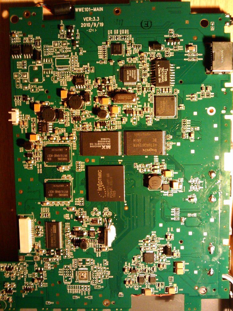

von Andreas (Gast)
Sehe ich das in IMAGE_029.jpg richtig, dass da sowohl ein Nand-Flash
(H27UAG8T) als auch ein NOR-Flash (MX26LV400) drauf ist?
Manchmal werden solche Kombinationen eingesetzt, um eine
"Fallback-Ebene" zu haben. Beide Flashs enthalten einen Bootloader, wenn
man einen Flash versehentlich löscht, kann man umschalten, und über den
anderen Flash booten. Gibt es auf der Platine irgendwas, das wie ein
Umschalter aussieht? Vielleicht ein Jumper oder eine Lötbrücke?

Ich werde Heute Abend mal genau drauf schauen welche chips da sind, werd
sie dann mal hier rein schreiben. Wäre natürlich Super wenn da sowas wie
nen DualBios (ich nenns jetzt mal so) drauf ist.
Was ich sagen kann ist wenn ich eine bestimmte Datei übers Burntool
Flashe, bekomm ich ja ein Bild aufn Pad, es ist also noch irgendwas da,
oder er nutzt die Datei über USB um zu Starten. Auf jeden fall kann ich
die Orginalen Flash-files alle bis auf diese UBoot Flashen (was vorher
ohne Probs ging)

von K. J. (Gast)
Hi, sieht so aus als wen durch den falschen Uboot die Adressen verstellt
sind da hilft nur manuelles neu einstellen über die TTL Schnitstelle
TXD0/RXD0.
@ Nightchild79 wo hast du die belegung her ?
von Andreas B. (Firma: keine) (nightchild79)
> TXD0/RXD0.
Ist auch meine vermutung gewesen, das die Adressen falsch sind.
Jetzt ist noch die Frage wie bekomm ich die TTL verbindung hin.
mein Bruder hat mir ein paar links geschickt, kann ich damit was
anfangen?

von Imon (Gast)
> anfangen?
Ich bin nicht sicher Ob du mit TTL (5V) Pegel glücklich wirst, die
Beschriftung der Testpunkte lassen darauf schließen das dein System mit
3.3V Arbeitet.
Nightchild79 schrieb:
> Hier sind nochmal 2 logFiles von einer anderen Burntool version.
> Ich weis steht nicht viel drin aber bei jeden Burntool werden manche
> sachen angezeigt und bei anderen wieder nicht.
Interessant ist das die Beiden Tool jeweils unterschiedliche Adressen
nutzen.
Ich denke das es sinnvoll ist wenn du an TXD0/RXD0 einen UART anschließt
so das wir mit den System reden Können denn Irgendwas an Software muss
ja laufen sonst könntest du nicht mit irgendwelchen Magic Key
Kombinationen das System dazu bekommen über USB ein Bootimage laden zu
wollen.
von gruebel (Gast)
> anfangen?
> 1.
> Ebay-Artikel Nr. 130491931304
> 2.
> http://www.pollin.de/shop/dt/MzY5OTgxOTk-/Bausaetz...
> 3. http://milanhille.com/index.php/elektronik/rs232-p...
Hm, sieht eher nach 5V TTL Pegel aus. Das geht wahrscheinlich nicht.
Besser sowas, mit 3.3 V Pegel:
http://shop.ebay.de/i.html?_kw=usb&_kw=3.3v#

von Nightchild79 (Gast)
So, ich bekomme ein Mainboard für das Pad. Ist aber Defekt, es wurde mit
einem falschen Ladegrät geladen, normal ist ein 9v 2500mh und er hat es
mit 12v geladen, jetzt geht es nicht mehr an. Jetzt ist die frage was
einfacher ist. Sein nand Speicher raus und bei mir rein oder versuchen
was an sein Defekt ist zu reparieren mit meinen als ersatzteilspender.
Was meint Ihr, was ist einfacher? Oder weiterhin mit Jtag Probieren?
