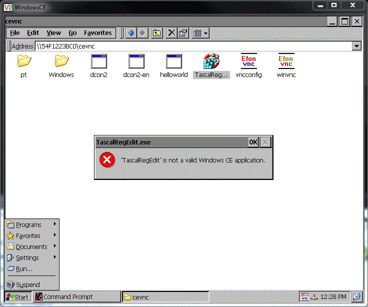

von Christian S. (stephanc)
Konnte mir das Board auch nicht entgehen lasse - mal schauen, was daraus
wird.
Wlan funktioniert auch soweit, leider verliert er im Momemt immer noch
die Einstellungen :-)
Das Problem (Auflösung) hab ich mit meiner 37er Röhre auch - aber es
gibt einen VNC-Server, sollte die Bedienung, vorerst erleichtern.
http://efonvnc.sourceforge.net/
Als Viewer hab ich den "normalen" VNC-Viewer.
Viele Grüße
 CS

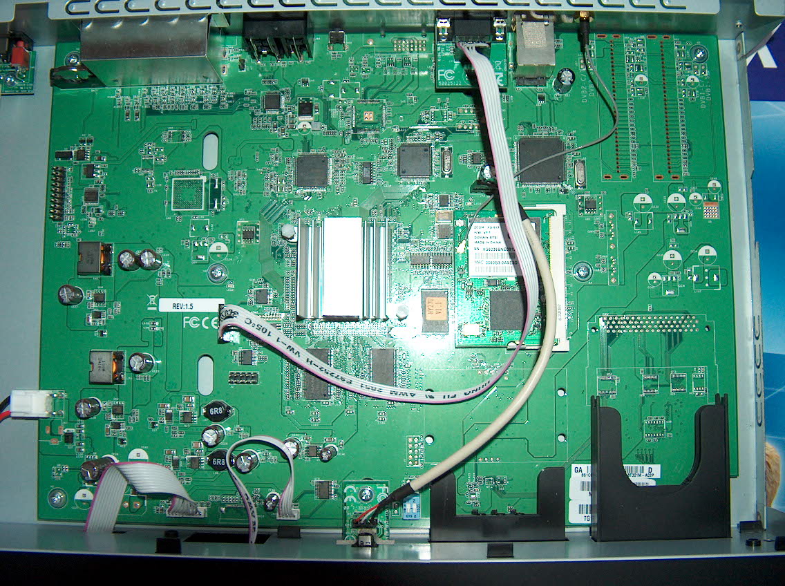

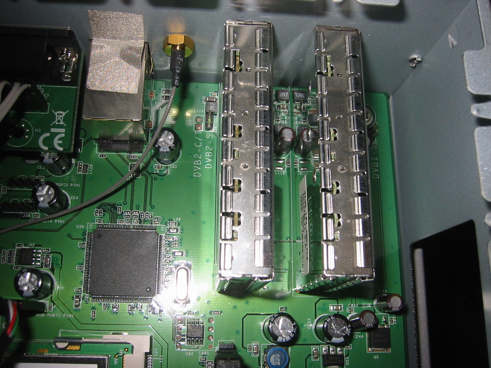

Meine DVB-T Platine, samt Gehäuse und Netzteil ist heute auch hier
eingetrudelt. Hatte aber nur Zeit es mir kurz anzuschauen. Dabei ist mir
aufgefallen, dass die Tuner recht unprofessionell von Hand verlötet
sind. Sieht nicht grade vertrauenserweckend aus. Und sämtliche
Positionierungsstifte aus Kunststoff (z.B. bei den Scart-Anschlüssen)
sind total angebrutzelt.
Also solange es geht ist es ja OK, aber wirkliche Fertigungsqualität
sieht anders aus. Sonst kann ich bisher nix zu sagen.
Habe auch ein Paar Dokumente zur Plattform und dem verwendeten Prozessor
zusammengesucht. Muss ich aber die Tage nochmal in Ruhe durchschauen,
was davon wirklich brauchbare Info enthält.
Geklärt werden in Sachen Linux sollten mal die Unterschiede zwischen
PNX8550 und PNX8950. Für Ersteren gibt's ja schon offizielle
Unterstützung im Kernel und beide scheinen zur gleichen Plattform namens
STB810 zu gehören. Eventuell geht der 8950er ja auch gleich mit der
8550er Config. Vielleicht kann da ja jemand direkt was zu sagen.

Hab jetzt auch eine liegen eigentlich zum ausschlachten brauche die
Tuner, werde aber vorher mal schauen was die Box kann.
Die HW sieht recht interessant aus im bootlog werden Files gesucht die
auf der Platte oder dem USB stick liegen sollen, ich werde da mal
ansetzen wenn von Platte ein Programm gestartet werden soll (vielleicht
in der Regestry eingetragen) könnte man da ansetzen um SOT zum Laufen zu
bekommen, b.z.w. andere SW, die Wahrscheinlichkeit für ein Linux sehe
ich so ziemlich bei 0 der Aufwand ist einfach zu groß.

Jeweils neben den Tunern sind übrigens Jumper, die noch zu setzen sind
(bei DVB-C bleiben die Jumper offen, bei DVB-T müssen die Jumper gesetzt
werden.
bitte beachten: Ich meine dort, wo auf der Platine neben den Tunern
DVB-2C/T steht und NICHT DVB-S !!! Man muss entweder eine Brücker
drüberköten oder aber die Stifte einlöten, um den Jumper zu setzen.
Ohne Jumper bleibt die DVB-T Variante dunkel und man wundert sich, warum
kein Bild beim Suchlauf gefunden wird.
von David M. (david_m)
laut http://www.linuxtv.org/wiki/index.php/NXP_TDA1004x ist der tda10048
auch ein dvb-t demodulator. Der dvb-c tuner hat wahrscheinlich einen
tda10023.
P.S. wollen wir die Bilder vom Board in der Wiki nicht lieber nur
verlinken als direkt anzuzeigen?
Grüße David

von new (Gast)
Wiki: USB Pinout eingefügt
von 1A (Gast)
DVB-T Version
Rs232 an J2
Einstellung:
38400 8N1
1  3  5  7   9
2  4  6  8  10
J2    TX    GND
Verbindung:
Rs232      J2 auf Platine
Pin2      Pin6 TX
Pin5      Pin10 GND
Was macht SW1?
Der Name der Datei gibt die Box-Einstellungen an.

von Roland (r_fischer)
Funktion und Kabel Farben ergänzt,
SW1 ON = SW-Update hinzugefügt.
EDIT: Danke 1A für den LOG,
SW2 ON = JTAG /kann man in deinem LOG gut erkennen!
Bin auch gerade dabei die Foto's zu bearbeiten, ihr seit aber
schneller...
Roland
PS: DM7020 = IBM PowerPC (!) / DM7025 = MIPS Kern, soviel zur
Glaubwürdigkeit einiger Aussagen hier.
Es gibt von Medion noch 2 Geräte die auf Basis Telegent Fußen.
Leider auch dort keine FW-Update auf der Serviceseite.

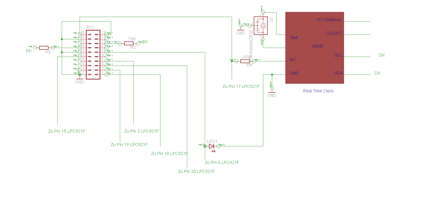

von Tom Z. (tom_z)
hab mal nen Schaltplan für einen kleine Bereich erstellt. Den Bereich
für J4 und der RTC.
Schaltplan im Ahnhang.
Überall wo "DK" steht kam eine Durchkontaktierung die ich nicht mehr
verfolgen konnte. Für den 8563T wollte ich eine Libery erstellen.
Scheiterte daran (Fehler: Pins nicht Verbunden). Also hab ich es anders
gelöst auch für den LPC921F.
---BITTE BEACHTEN---
Er soll NUR ein bisschen Info über J4 geben! Ich übernehme keine Haftung
für Richtigkeit. Der Schaltplan ist unvollständig!
PS: Normal würde ich sowas nicht Posten, aber ihr gebt gute Tipps und
dann will ich euch auch das nicht vorenthalten.
MfG Tom
von Peer R. (c1500)
Der LPC921F ist ja ein 8051 mit 8k
Datasheet:
http://media.digikey.com/pdf/Data%20Sheets/NXP%20PDFs/P89LPC920,921,922,9221.pdf
Pin 6 vom XTal würde auch passen
Pin 18-20 als I/O´s auch.
Aber was soll dann an J4 dran?
Ich denke es ist definitv keine Schnittstelle sonder für ein Zusatzboard
das Pollin leider nicht anbietet.
Im Wiki ist da so ein roter Rahmen um J4 gezeichnet (um die beiden
Bolzen)
Das ist aber falsch.
Die Bolzen und die beiden die mitten im Board sind, sind für einen
Halterahmen einer 3,5" Platte.
Also kein Halter für J4.
von T. F. (sar)
Also ich glaube mich zu erinnern in irgendeiner Nexperia Platform
Dokumentation von einem Standby MCU gelesen zu haben...
von Peer R. (c1500)
Sorry, mit PIN6 lieg ich falsch. Ist ja die LED gegen Masse.
von T. F. (sar)
Im Kanecomputing Blockschaltbild
http://www.kanecomputing.co.uk/pdfs/mds_mds810.pdf:
P89LPC921 Standby Micro: Power Button, IR Rx & User Led; mit I2C zur CPU
Verbunden
von Peer R. (c1500)
Klingt also nach einem zusätzlichen Bedienteil.
Gibt´s denn ne Verbindung zwischen J4 und den beiden Anschlüssen für das
UI?
Ich meine die beiden beige-farbigen für die Frontplatte. (z.B. J41)
Kann gerade nicht messen da ich unterwegs bin.
von Tom Z. (tom_z)
J41 geht zu einem LVC4245A
http://www.alldatasheet.com/view.jsp?Searchword=LVC4245A
kann heut abend nochn schaltplan machen.
MfG Tom

von Mikesch (Gast)
anbei ein Bild meiner Medion DVB-T-Receiver-Platine im Bereich der
Tuner.
- Wie man sieht, müssen keinerlei Jumper gesetzt sein, um DVB-T
empfangen zu können.
- Der RS232 Port ist am 6-poligen Anschluß J33 über eigene Platine
angeschlossen, die Widerstände und Dioden enthält. Wahrscheinlich nur
zum Schutz.
@1A: Welchen Adapter hast du für die RS232-Schnittstelle an J2 benutzt?
Bitte Pin-Belegung des Adapters posten.

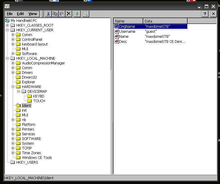

es gibt ein Regedit auf dem MDN zum Download, ich suche mal eben...
Roland
von Fritz (Gast)
Registry-Editor für WinCE MIPS
TRE (Tascal Registry Editor) Version 0.90
http://www2r.biglobe.ne.jp/~tascal/download/pocketpc/tre_e.htm
1. Die tre090p.zip entpacken
2. Die in tre090p.zip enthaltene Datei TRE.mips.CAB zB. mit Winrar
entpacken
3. Die in TRE.mips.CAB enthaltene Datei 00000TRE.001 in
TascalRegEdit.exe umbenennen.
Fertig
@Fritz: warst schneller, MSDN steht nur das Tool Packet für 2.0....
Danke nochmals
Roland

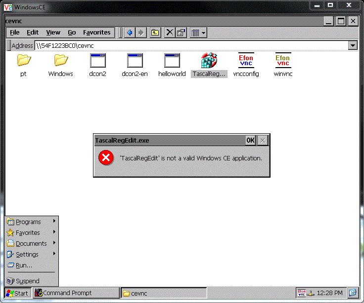

von Raoul D. (Gast)
Bei mir funktioniert dieser Registry Editor leider nicht.
von Fritz (Gast)
Roland Fischer schrieb:
> Desweiteren
> speichert
> das CE nichts dauerhaft, warum auch immer. Es scheint so als wäre es nur
> zum Test aufgespielt.
Das CE wird jedesmal beim starten der Box neu im Speicher der Box
aufgebaut inklusive aller Verzeichnisse. Änderungen am System werden
beim Abschalten nicht dauerhaft gespeichert.
Auf der Telegent 15666 (Maxdome-STB)gibt es den Ordner FlaschDisk,
Dateien in diesem Ordner lassen sich dauerhaft verändern.
Auf dem Screenshot der Windows CE 5.0 Oberfläche im Wiki ist ein Ordner
Application Data zu sehen, ich denke dieser Ordner ist mit dem auf der
Telegent vergleichbar.
von Otto (Gast)
@Raoul D.:
Dieser "Fritz" wird uns sicher einen Screenshot vereehren um zu
beweisen, daß es bei ihm funktioniert hat. Laut ChangeLog dieser
ominösen Seite wird maximal Windows Mobile 2003, Second Edition
unterstützt. Und dieses "Betriebssystem" ist ja noch veralteter als
Windows CE.
Otto

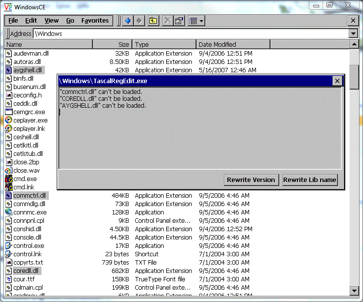

von Markus Z. (markus_a55)
ladet euch mal den executabilitycheck runter und schaut was dem TRE am
starten hindert!
http://hpcmonex.net/izemize/exec.zip
fehlende DLLs finden sich hier: http://hpcmonex.net/izemize.htm
von Raoul D. (Gast)
executabilitycheck sagt: siehe Bild.
aygshell.dll musste ich nachträglich in den Windows Ordner kopieren.
TascalRegEdit.exe befindet sich auch im Windows Ordner.
Geht nicht.

von Fritz (Gast)
> http://www2r.biglobe.ne.jp/~tascal/download/pocket...
> entpacken
> Fertig
Leider kann ich mich erst jetzt melden, da ich eine weile gebraucht
habe, meine Telegent 15666 wieder zum laufen zu bringen.
Tatsächlich funktioniert der TRE in der Version 0.9 nicht.
Ich hatte die Version 0.7 benutzt und die funktioniert auf meiner
Telegent 1566. Habe ich jetzt noch einmal getestet.
Herunterladen kann man die Version 0.7 unter:
http://www.hpcfactor.com/downloads/details.asp?r=736E8736-2966-47A3-BB20-D900AE9EF0E6
Grüße
Fritz
