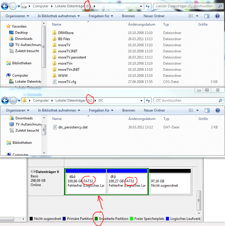

M. W. schrieb:
> Hier das Verzeichnis.
Der Ordner DC scheint mir interessant zu sein.
SWU steht wohl für Software Update.
von Fritz (Gast)
@M. W.
Jetzt muß ich aber noch mal nachfragen, ist das die Ordneransicht der
ausgebauten Festpatte oder die Ansicht der Ordner auf der laufenden Box.
Wenn es "nur" die Ordner auf der Festplatte sind, können die wichtigen
Ordner natürlich auch nicht auftauchen, da die ja "virtuell" nach dem
Starten der Box erstellt werden.

von M. W. (hobbyloet)
Das ist die Ansicht der geclonten Festplatte C.
Auf D sind nur timeshift_0.ts
Sage mir wie und ich versuche es. ;)

von Mikesch (Gast)
so wirklich verheiratet mit der Festplatte kann nicht stimmen, da ich
die Medion-Box mit einer 160GB WD Festplatte lauffähig hatte, geklont
mit acronis true image (zuerst Image von Original auf USB-Platte, danach
Image von USB-Platte auf 160GB Platte restauriert). Zusätzliche Daten
sind eventuell im Partitionssektor oder im Windows-Verzeichnis
untergebracht, siehe unten Problem, .exe zu kopieren..
FTP-Server unterschieben:
- auf Festplatte in moreTV.cfg
<Shell_startup>
  <run cmd="$H\ftpsvr.exe"/>  #### diese Zeile einfügen ohne diesen
Kommentar!
  <run cmd="$H\moreTV\DC.exe"/>
<!--  <run cmd="$H\moreTV\Ivon.exe"/> -->
  <run cmd="$H\moreTV\MaxAktiv.exe"/>
</Shell_startup>
- den FTP-Server von Fritz downloaden und nach $H kopieren, also die
erste Partition der Festplatte.
Für's Login des FTP-Servers irgendwelche Werte eingeben, z.B.
Benutzer: root
Passwort: root
Die Exe-Dateien aus dem Windows-Verzeichnis können aber nicht bzw. nicht
alle kopiert werden. Im Totalcommander werden die Attribute 555
angezeigt.
Vielleicht hat ja noch jemand eie Idee, wie man das überwinden kann.
Den Ordner FlashDisk gibt es sehr wohl. Da steht aber nicht viel drin,
nur
/DRMStore/Certs. Die Ordner sind leer.

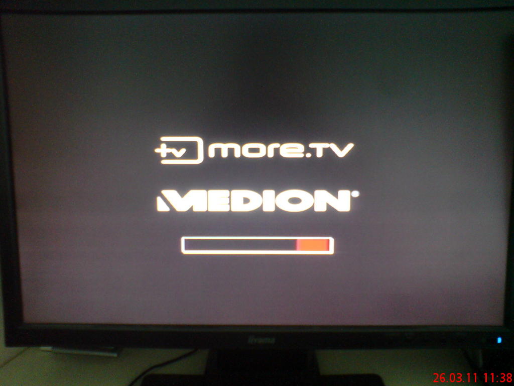

Zur Zeit Medion Logo auf dem Schirm (inkl. More.Tv Logo) und ein "roter"
Laufbalken, der hin und her schwingt.
Über Com kommt derzeit nur Müll, vermutlich nicht mehr 38400.
Achso, hatte dazu SW1 auf on (auch SW2, wegen evtl. weiterer Ausgaben).

Also Frontdisplay bleibt bis auf blaue LED dunkel. Auf dem Bildschirm
tut sich halt nichts, außer die Logos und der rote hin und her
"Laufbalken".
Auf J2 läuft nun (bis auf eigentlicher Boot, bevor das Image geladen
ist) alles auf 115200.
Im Display kommt der Hinweis, dass man die StandyBy Taste drücken soll,
um die Werkseinstellungen wieder herzustellen. Wenn man diese drückt
(und gedrückt hält - 5 Sec), soll man dies mit Taste OK bestättigen.
Habs mit der Fernbedienung versucht, tut sich aber nichts, weder auf dem
Bildschirm, noch auf der Console. Es kommt nur die übliche Ausgabe ala
Taste 0x73 etc Up/Down usw.
Wer mal versuchen, den Log einzufangen, ist etwas länger, da bekomm ich
mit Putty den Bootvorgang nicht auf einmal mitgeschnitten.
Achso, SW1 ist wieder off - irgendwie klar, oder? :-)

Ergebnis bisher: schwarzer Bildschirm mit Medion Schriftzug (Logo) und
darüber Logo von more.tv. Ein roter Laufbalken schiebt sich gemütlich
von rechts nach links, weiter passiert nichts.
Werde jetzt mal mit der Festplatte (Partitionen, etc. spielen),
Ergebnisse gibt es dann aber erst morgen Abend, wenn nicht innerhalb der
nächsten halben Stunde der "große" Durchbruch erfolgt.

von Fritz M. (fritz111)
So hier meine Erfahrungen:
- Extended Partition mit zwei Laufwerken angelegt. (Fat32)
- Auf das erste Laufwerk den Inhalt der SWU.zip kopiert.
- Die Ordner moreTVn und moreTVn.INIT zusätzlich noch einmal eingefügt
und zu moreTV und moreTV.INIT umbenannt.
- Leeren Ordner moreTV.persistent angelegt und leeren Ordner IE6 Files
angelegt.
- Ordner WC1 und die Datei swu.xml gelöscht
- Einen Ordner DC auf dem zweiten Laufwerk angelegt und die Datei aus
dem Beitrag von M. W. eingefügt und die Dateiendung in .dat geändert.
M. W. schrieb:
> Diese Datei hatte die Endung .dat.
dlc_persistency.txt
Dann das Board wie oben beschrieben flashen.
Den Anweisungen zum Einrichten der Box folgen und freuen.
Leider funktioniert das bisher nur mit der DVB-T Version.

von Raoul D. (Gast)
Hallo Fritz,
ich habe mich an deine und Mikeschs Anleitung gehalten. Jedoch will
meine DVB-T Platine nicht so wie deine.
Nach den Update sehe ich nur den Medion Screen mit dem roten Balken.
Kein Setup oder sonstiges.
Unter Win7 kann ich meine HDD nur als NTFS formatieren. Deswegen habe
ich das Programm Acronis Disk Director benutzt, um 2 FAT32 Partitionen
auf der Platte zu erstellen. Jedoch gibt es bei dem Programm so viele
Einstellungen, dass ich mir nicht sicher bin ob der Pollin-Platine das
so schmeckt.
Mit welchem Programm hast du die HDD formatiert? Welche Einstellungen?
Irgendetwas zu beachten?
von Gert K. (kawa0815)
Du must erst eine erweiterte Partition erstellen.
In dieser legst Du die beiden FAT32-Partitionen an.
kawa

von Raoul D. (Gast)
Gert Kawa schrieb:
> kawa
So sollte es dann stimmen, oder? Funktioniert leider nicht.

von Fritz M. (Gast)
Ich habe
Raoul D. schrieb:
> Deswegen habe
Ich habe das gleiche Programm benutzt.
Auf der leeren Festplatte (alle Partitionen gelöscht) als erstes eine
extended Partition über den gesammten freien Platz erstellen.
Dann in der extended Partition zwei Laufwerke anlegen. Das erste
Laufwerk muß nicht so besonders groß sein, auf der original Festplatte
ist das erste Laufwerke ca. 20GB und das zweite ca. 220GB groß. Ich habe
hier eine 80GB Festplatte in 2GB und ca.74 GB aufgeteilt.
Dann die Dateien aus der SWU.zip wie oben beschrieben auf die
Festplatten kopieren und die zusätzlichen Ordner erstellen.
Tausche mal die Inhalte der Partitionen aus.
Ich denke die *.dat muss auf die 2. Parteition

Ich sehe kurz diese Meldung zum Factory Reset, danach ganz kurz was
anderes und dann bleibe ich beim roten Balken hängen...
von Fritz M. (Gast)
Die Dateien aus der SWU.zip müßen auf die erste Platte, das ist bei dir
die Zweite.(G:)
Die .dat muß auf die Zweite Platte in einen Ordner mit dem Namen DC
von Fritz M. (Gast)

von T. F. (sar)
Wie lange sollte der Start dann dauern? Eher weniger als 10min?

von Raoul D. (Gast)
Was ist eine extended Partition? Wenn ich in dem Programm eine Partition
über die gesamte HDD erstellen möchte fragt es mich nach dem
Dateisystem. Zur Auswahl u.a.: NTFS, Fat32, ext2, ext3... Welches muss
ich da nehmen?
Wie kann man denn in einer Partition ein LW anlegen? Für mich ist ein
Laufwerk = Partition.
Sorry, wenn ich solche Fragen stelle aber ich würde die Platine gerne
zum Laufen bekommen..

Nach dem verschwinden der Meldung zum Factory Reset höchstens zwei
Minuten.
Ich habe es insgesammt mit drei Festplatten probiert. Eine Western 80GB,
eine Samsung 80GB und eine Western 20GB jeweils mit IDE zu SATA Adapter.
Nur mit der 20GB habe ich keinen Erfolg gehabt, gleiches Problem wie bei
euch.
Und an dem IDE zu SATA Adapter wird es ja wohl nicht liegen.
von Fritz M. (Gast)
Extended Partition = Erweiterte Partition.
Das sah doch schon gut aus, auf deinem Screenshot, lediglich die Dateien
waren jeweils auf der falschen Platte.
In Deinem obigen Post hast Du doch ein Bild mit einer erweiterten
(extended)
Partition und auch 2 Laufwerke darin.
In einer erweiterten Partition kann man mehrere Laufwerke anlegen.
Bie primären Partitionen ist Partition = Laufwerk.
Wie gesagt, tausch mal den Inhalt der Partitionen aus.
kawa

Partitionen auf der HDD erstellt. Auf erstere die ganzen Daten drauf,
auf die zweite nur den Ordner mit der .dat drin. Nun komm ich ins Setup
:) gleich mal weiter Testen. Danke für die Tipps. Evtl. war es auch noch
wichtig den USB Stick nach dem SW Update abzuziehen? Wer weiß, wer
weiß...
Raoul D. schrieb:
> Ah. Sieh an. Nun geht es. Nochmal alles Platt gemacht. Dann 2 FAT32
Die dlc_persistency.dat gehört in das Verzeichnis \DC auf der ersten
Partion.
In der zweiten Partion ist nur erstmal das Verzeichnis \timeshift_0.ts.
Kann auch weggelassen werden, da es selbst erstellt wird.

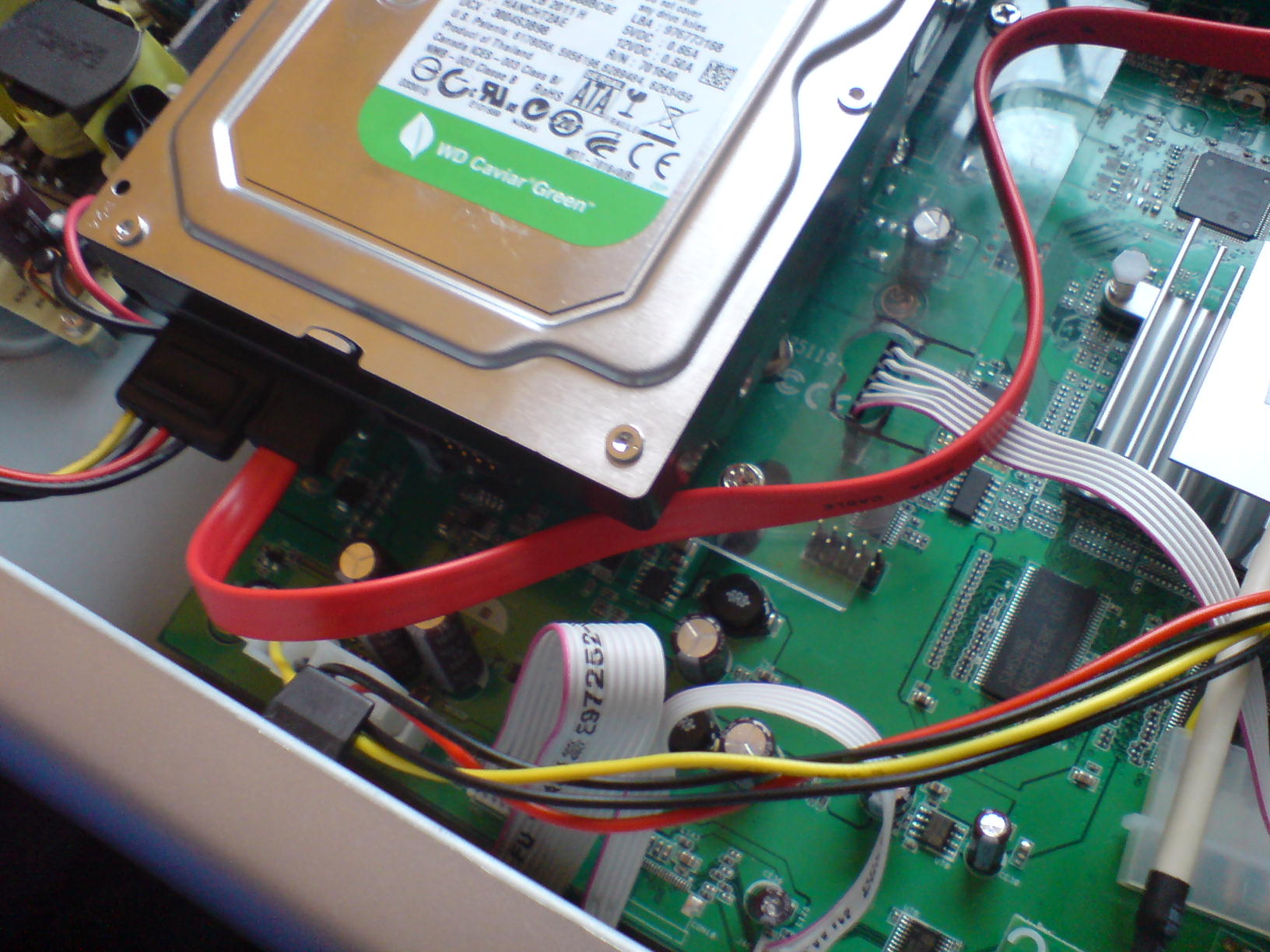

Für den Stromanschluss der Platte habe ich einen gewöhnlichen Molex auf
SATA-Adapter genommen und ein Molex-Y-Kabel. Damit kann man das ganze
ohne großen Bastelaufwand verbinden (denn auf dem Mainbord ist ja ein
männlicher Stecker und der SATA-Adapter ist auch männlich)

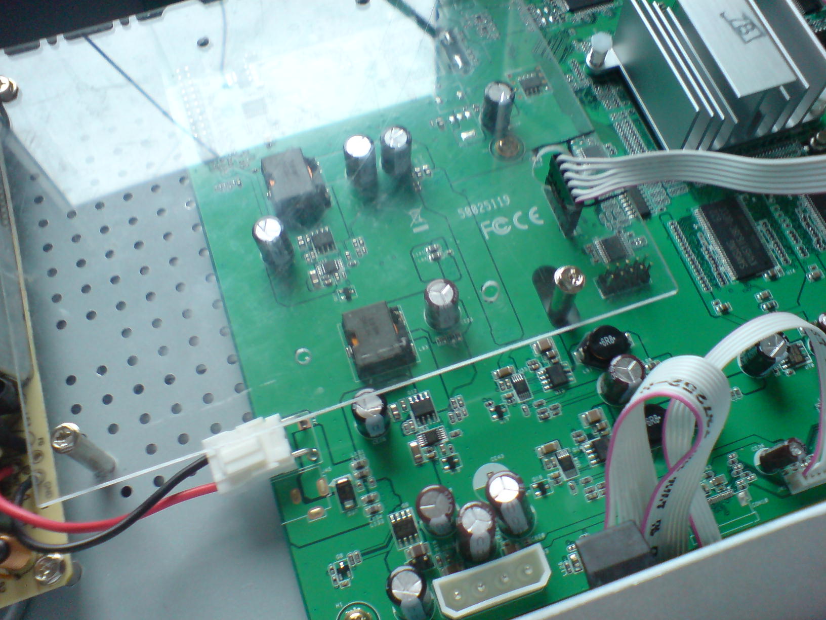

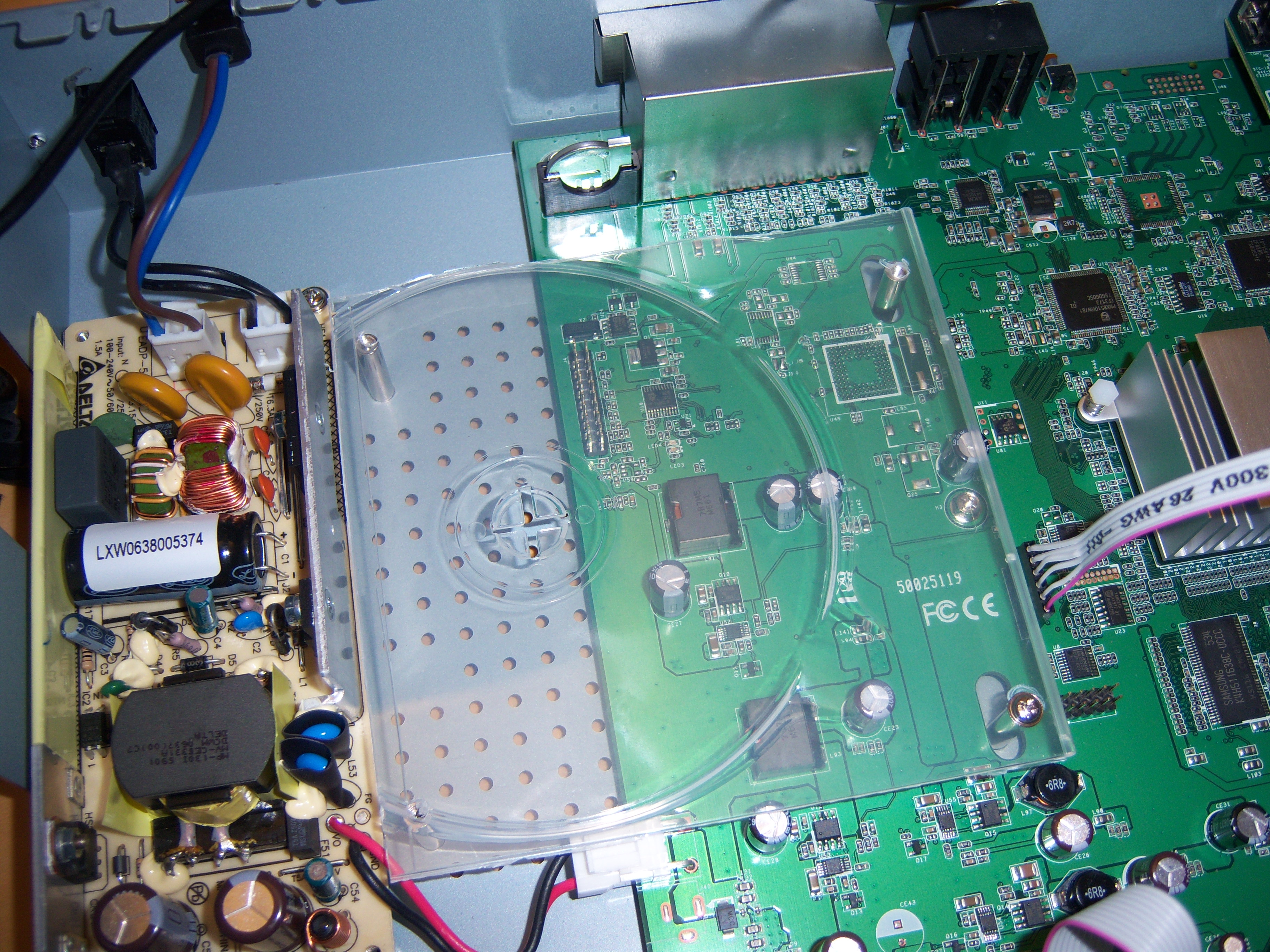

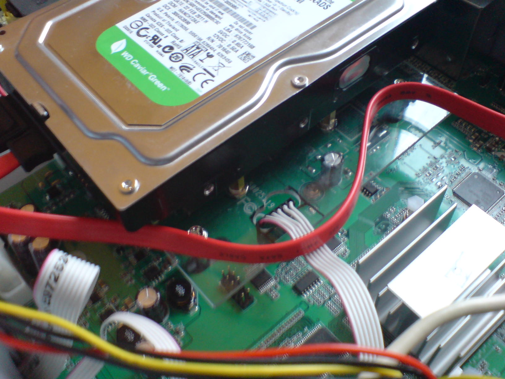

von Moritz M. (thinksilicon)
So,
ja mit neuem Board alles in Ordnung :D
Habe für die Festplatte jetzt einfach ein Stück Acrylglas zugeschnitten
und mit entsprechenden Löchern für das Gehäuse + Festplatte versehen.
Die Konstruktion hab ich mal in den Anhang gesteckt ;)

Moritz M. schrieb:
> So,
Ha so geht das auch ;P ich hab nen 2,5" auf 3,5" Adapter genommen :P ist
einfacher.
von Name (Gast)
> einfacher.
Ich hab auch schon dran gedacht einen 3,5" auf 5,25" Adapter zu nehmen,
sollte ja auch gehen

Sorry bin scheinbar zu blöd - wo liegt denn mein Fehler:
1) Dateien aus WCE1 auf USB Stick kopiert
--> die 4 Dateien aus WCE1 direkt ins Stammverzeichnis vom USB Stick
kopiert. Sonst ist nix auf dem USB Stick
2) Usb Stick hinten unterm LAN Anschluss angeschlossen
2) Schalter SW1 auf ON
3) Netzschalter an
4) ---> Grauer Bildschirm, nach ~5 Sekunden: "Error in flashing config"
Was mache ich denn verkehrt? Nochmal sorry, aber ich habe oben
nachgelesen und da ist die Vorgehensweise genau so beschrieben....
von mIcHa (Gast)
@Knauber
hatte ich auch erst.
Nimm mal einen anderen USB Stick und zieh das Netzwerkkabel ab, falls
dran.
mIcHa
von Torsten K. (nobby)
Ja,
so habe ich es auch gemacht.
Vielleicht kann die Kiste zu große USB Sticks nicht verarbeiten, die
kommt ja wohl auch nur mit FAT32 Platten klar ?!
Mein Stick hatte eine Kapazität von 512mb.
von Name (Gast)
Also mit meinen 1 gb Stick hats funktioniert, auch mit noch einem
anderen Ordner drauf in dem einiges an Dateien war.
von Knauber (Gast)
Heul... ich hab nun drei Sticks ausprobiert: 512MB/FAT, 2Gig/Fat32 und
4Gig/Fat32... Jeweils nur die 4 entpackten Dateien drauf... dennoch die
nette Fehlermeldung. Das Teil mag mich einfach nicht...
von Name (Gast)
Hast du auch nur den Schalter 1 von SW1 auf On gestellt?
Hast Du mal einen anderen USB Port versucht ?
Ich habe den Front USB auf Port 2 gesteckt, damit ging es auch.
Hast Du einen Stick mit LED drin, wenn ja, was macht die LED ?
von Knauber (Gast)
ja, nur SW1 is auf ON. Und ich habe den USB Port HINTEN und den hinteren
(internen) Anschluss probiert. Die USB Sticks haben alle LEDs und
beginnen zu blinken. Sobald die Fehlermeldung kommt hört das blinken
auf.

von mIcHa (Gast)
@knauber
Schalte die Box mal per FB ein, nicht am Taster vorn...
mIcHa

von Knauber (Gast)
Super - vielen Dank! Das war die Lösung...

So,hier noch mal ein Tipp zur Festplattenmontage...
habe einfach eine alte DVD-Hülle mit dem Messer zugeschnitten. (125mm X
125mm)
Dann konnte ich super die Löcher anzeichnen. Habe aber trotzdem noch mal
nachgemessen:
Abstand der Bohrungsmittelpunkte:
1.Seite = 100 mm
2.Seite = 116 mm
Bohrer = 3.5 mm
Die Festplatte dann einfach von unten anzeichnen , habe sie nur mit 2
Schrauben befestigt.

von Thomas (Gast)
ich hab auch die DVB-T -Variante samt Netzteil und Gehäuse.
Ich hab mal ein bisschen in der Kiste nach gemessen und Vorsicht!
Zwischen dem Kühlkörper des Netzteils auf der Seite zur Receiverplatine
und dem Gehäuse liegt eine Spannung von 115V. Achtung Lebensgefahr!
Eine Isolation sollte jeder noch mit einbauen.
Interessant ist das hier der Netzanschluss keinen Schutzleiter hat
obwohl ein Blechgehäuse (kein Schutzgehäuse) verbaut wird und somit
unter Schutzklasse 1 fällt (nach VDE-0701-0702). Damit wäre im
Fehlerfall, also Leiter gegen Gehäuse, der Personenschutz nicht
gewährleistet.
Falls ich mit meiner Annahme falsch liege, dann verbessert mich bitte.
An dieser Stelle auch noch von mir ein dickes Dankeschön an die User M.
W. und Fritz. Tolle arbeit!
Gruß Thomas

von Florian V. (Gast)
Schutzklasse I oder Schutzklasse II hat nicht nur mit Blechgehäuse oder
nicht zu tun. Schutzklasse II besagt, dass das Gerät eine verstärkte
Isolierung haben muss, bei dem auch ein einfacher Fehler nicht zu
Spannung auf berührbaren Elementen führt. Natürlich lässt sich diese
Forderung mit einem Kunststoffgehäuse am einfachsten erfüllen. Aber auch
zusätzliche Abdeckungen, Fixierungen etc. im Metallgehäuse sind möglich,
so dass z.B. ein sich lösender Leiter nicht direkt mit dem Metallgehäuse
Kontakt bekommen kann.

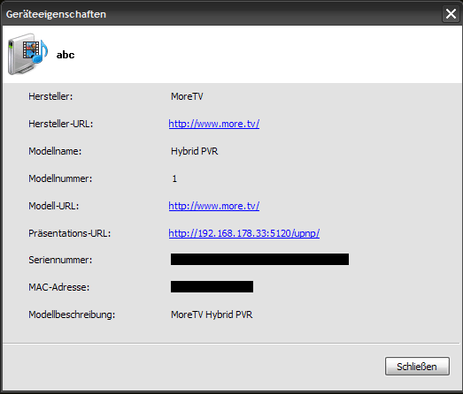

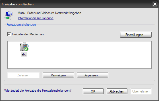

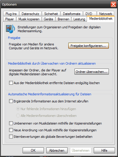

Peer R. schrieb:
> Hat das schon jemand verucht?
Hier ein Zwischenergebnis:
Auf der Box im Menue: Einstellungen > Netzwerk > Gerätename,
der Box einen Namen gegeben (abc).
Im Windows Media Player auf dem PC (WindowsXP SP3)
unter: Extras > Optionen > Medienbibliothek, die Freigabe von Medien
aktivieren.
Nach kurzer Zeit wird die Box auf dem PC erkannt.
Der Media Server wird auf der Box unter: Einstellungen > Netzwerk >
Media Server, aber leider nicht erkannt.
Im Windows Media Player in der Medienfreigabe, kann man nach Klick mit
der rechten Maustaste auf das Box-Icon und Auswahl des Punktes
Eigenschaften, noch einige Infos zur Verbindung bekommen.

trotzdem bekomme ich eine Fehlermeldung, dass kein Media Server gefunden
wurde wenn ich auf Media im Menü auswähle.

@John Doe
@Fritz M.
Welche Win und WMP Version habt ihr verwendet?
Vielleicht unterscheidet sich da was mit neueren WMP-Versionen.
UPNP wäre mir aber für mein NAS lieber ;)
von John Doe (Gast)
Ich habe Vista mit WMP 11. Hätte heute auch Zeit um einiges
auszuprobieren, allerdings hab ich keine Ideen/ Ahnung was ich
ausprobieren könnte, also bin ich für Anregungen und oder Tipps dankbar.

Weiter in der Sache: Dank der einträge oben klappt nun der Zugriff auf
meinen Rechner von der Box aus.
Zudem ist ein Zugriff auf die NAS (Synology DS411+) klaappt einwandfrei.
Dafür musste in der Konfiguration im Bedienfald unter
Anwendungseinstellungen-->Medienserver eingestellt werden:
- (x) Aktivierung DLNA/upnp Server (war sowieso schon in Verwendung)
Menüsprache (egal): bei mir Deutschl
- Stil: MUSS wohl auf "einfacher Stil" stehenm sonst erkennt´s die
Medionbox nicht
- unter DMA Kompatibilität MÜSSEN scheinbar die Transkoder ALLE
aktiviert sein.
Vielleicht hilft´s dem Ein oder anderen. Zugriff bekommt man somit auf
alles im Ordner VIDEO, MUSIC und PICTURES.
