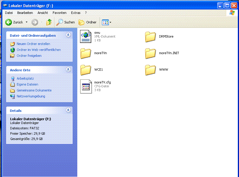

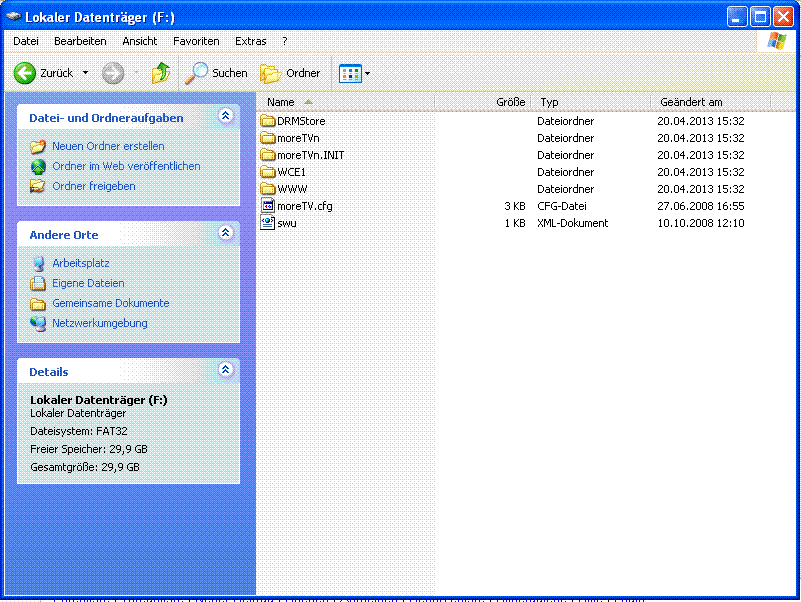

ich habe versucht eine neue Firmware nach dieser Anleitung zu
installieren:
http://www.mikrocontroller.net/articles/Receiver-Mainboard_Plattform_Philips_PNX8950#Neues_Firmware-Image_installieren
Es hat soweit auch alles geklappt, nur wenn ich die Box jetzt anschalte,
steht auf dem Display der Box "SEt" auf dem Tv sehe ich auf schwarzen
Hintergrund:
Oben: einen blauen Balken
Mitte: ein grauer Kasten
Unten links: das Logo "more.TV"
Wenn ich auf der Fernbedienung auf "Ok"drücke blinkt in der Mitte vom TV
kurz ein blauer Balken auf.
Habe die Daten auch noch einmal neu geladen und auf den USB-Stick
kopiert, neu geflasht, Update läuft wunderbar, aber das Endergebnis ist
das gleiche geblieben.
Hat jemand nen Rat was ich falsche mache?
Du hast keine SATA-Platte intern angeschloßen. Diese musst du noch
partionieren, formatieren und mit den Daten bespielen für die More.TV
Software
mfg
matthias h.
vielen dank für die schnelle Antwort, eine Festplatte ist eingebaut,
formatiert und die Daten bzw.Ordner habe ich drauf kopiert.
Ich werde es aber noch einmal tun, vielleicht ist beim ersten mal etwas
schief gelaufen.

Ich hab das ganze nochmal auf der Festplatte entpackt - siehe Bild.
Mir fehlen in der gepackten swu.rar die Dateien:
IE6 Files
DC
moreTV
moreTV.persistent
moreTV.INIT

> Nummer 1,2, und 3 werden vom WinCE angelegt, wenn Du Nummer 2 und 4
> durch den o.a. Copy-Befehl erzeugst und das System startest.
Wie soll ich da was kopieren wenn die Ordner bzw. Dateien garnicht
vorhanden sind?
> vorhanden sind?
Verstehe ich das richtig, dass Du nicht weißt wie Du kopieren sollst ?
Im Windows Dateimanager "moreTVn" selektieren.
Dann Strg-C und Strg-V asuführen. Jetzt hast Du eine Directory
"moreTVn Kopie" erzegt. Die dann einfach in "moreTV" umbenennen.
Das gleiche mit "moreTVn.INIT" machen.
Der Rest wird dann nach dem Neustart von selber angelegt.
Viel Spaß
Es stand nicht in eurem Artikel das die Dateien "moreTVn.INIT" und
"moreTVn" jeweils doppelt auf der Festplatte vorhanden sein soll und nur
noch jeweils eine umbenannt werden muß!!!!!!
Habs jetzt hinbekommen, nun läuft die Karre mit moreTV, nur leider
werden
keine Sender gefunden. Woran kann das liegen?
