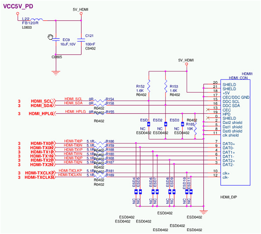

von Peer R. (c1500)
Tach, kommt einer an einen Schaltplan von einem Humax HDR Fox-T2?
Der hat nämlich auch den TDA9984A für HDMI verbaut.
Dort könnte man sich die Beschaltung abschauen.

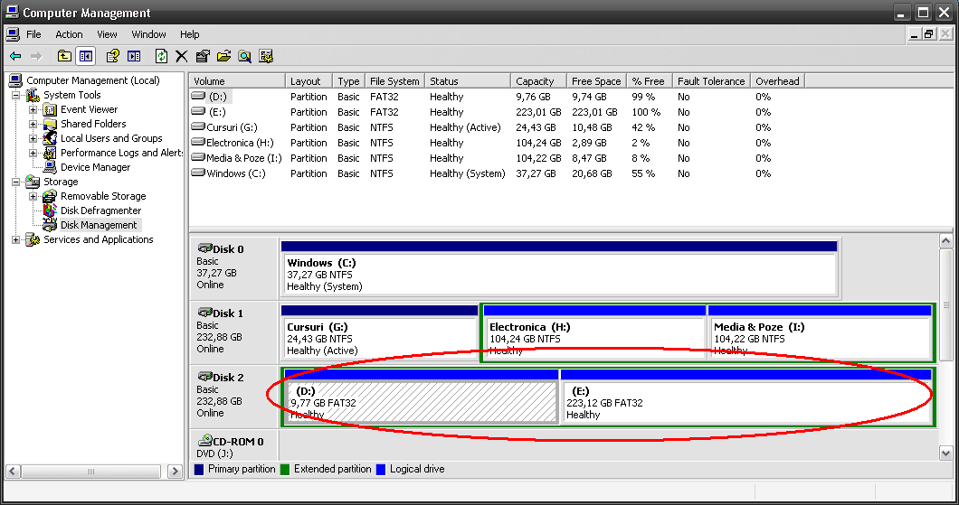

now I have this problem:
http://www.mikrocontroller.net/attachment/105236/6662114lgx.jpg (Autor:
Raoul D. (raoul) Datum: 26.03.2011 13:29
What can I do?
Thanks!

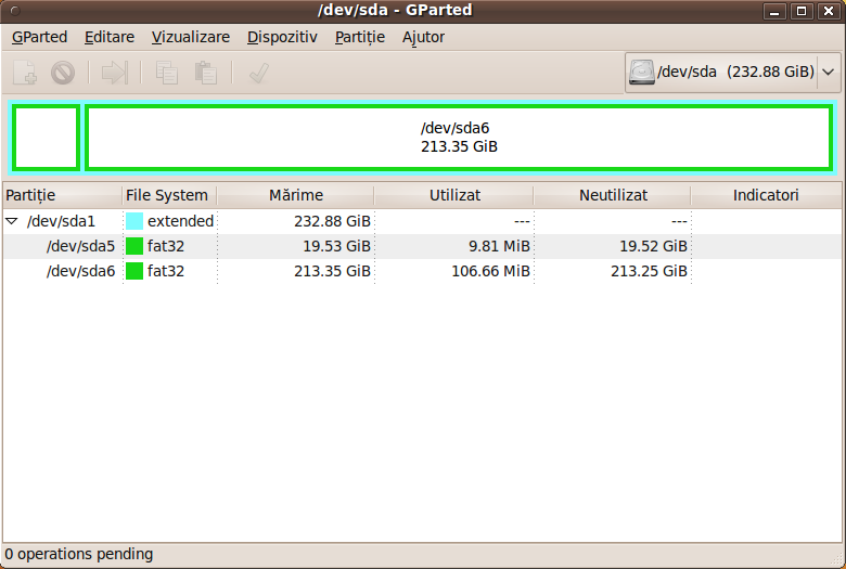

von schreibtisch (Gast)
Use gparted to create the partitions, windows seem not to create them
correctly. If if you have done it right, it will boot.
von Stefan - Romanian (Gast)
partitions were made with gparted in Ubuntu 9.10 (LiveCD)
sw1 and sw2 off?
Yes, sw 1 & 2 are off.
Whats should contain hard drive?
von R. H. (snapper)
pls. sign up in the forum, then I will send you a PN !
von Stefan S. (stefan_ro)
I tried everything, can't get it to start :(
Thanks Snapper.

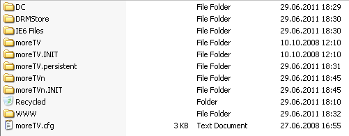

von Laszlo H. (laszlo_h)
Stefan Stefan - Romania schrieb:
> Thanks Snapper.
Have you tried renaming moreTVn into moreTV and moreTVn.init into
moreTV.init? I ask because you have these folders on your hard drive.
Try deleting everything and extract the swupdate to the partition.
Afterward rename (or copy) the content of both moreTVn into moreTV and
moreTVn.INIT into moreTV.INIT. Good Luck :)

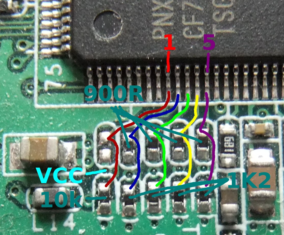

Das Datenblatt kann man von [1] nehmen. Da Drinnen steht auch unter 7.4
wie die I2C Adresse der PNX8510 beim Reset ermittelt wird. Kurz erklärt
setzt sich dieser aus dem Zustand von GPIO5-1 zusammen:
Addr: GP5-GP4-X-Y-GP3-GP2-GP1-R/W
XY sind die 4 slave Addressbereiche:
   00: Video1
   01: Video2
   10: Audio1
   11: Audio2
Ich habe den Chip auf der Platine vermessen (ein Vorteil einen
Ziegelstein Daheim zu haben ^^) und das Ergebnis in das Bild
eingetragen. Wenn ich ehrlich sein soll, habe ich keine Idee, was sie
mit den Spannungsteilern erreichen wollten, einzig GPIO1 ist definitiv
mit 10k auf GND gezogen. Aber vielleicht hilft das ja jemanden.
gruß
Laszlo
[1]
http://www.datasheetcatalog.org/datasheet/philips/PNX8510_PNX8511_4.pdf

von Peter _. (peterman)
hab ne einfache Anbindung der HDMI Buchse von nem Bekannten bekommen.
Im Grunde nur ESD Beschaltung.
evtl. hilft es weiter.
Peter

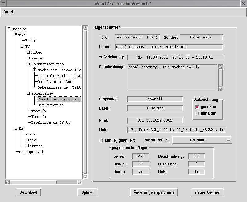

von Markus L. (misterl)
ich habe ein Tool (MoreTV-Commander, mtvc.pl) erstellt, mit dem die
Aufzeichnungen auf dem MoreTV-Receiver verwaltet werden können. Das
ganze ist als PerlTK-Scrit unter Linux realisiert. Eine Modifizierung
für Windows sollte möglich sein (ist aber nicht meine Baustelle).
Zu Anfang des Script's stehen einige Konfigurationsvariablen, die
angepasst werden müssen. Ein Konfigurationsmenü habe ich mir (erstmal)
gespart.
Die Bedienung:
- Download-Button klicken: Es werden die xbc-Files des Ordners
"HardDisk/moreTV.persistent/tbArchProgramEvents.xbc" heruntergeladen,
und die Einträge im Baum angezeigt. Auf dem Receiver muss natürlich der
FTP-Server laufen.
- Ein Doppelklick auf einen Baumeintrag holt die Daten ins Formular
rechts.
Es können die wichtigsten Daten (Name, Beschreibung und Parent-Ordner)
bearbeitet werden. Bei Aenderung von Einträgen aendert sich die Farbe
des Speichern-Buttons. Der Button sollte aber erst geklickt werden, wenn
die Änderungen in allen Einträgen gemacht wurden (also direkt vor dem
Upload).
- mit Drücken des Speichern-Button's werden die xbc-Files modifiziert
und ggf. neue Files erzeugt.
- jetzt können die Änderungen mit dem Upload-Button zum Receiver
übertragen werden
- der Receiver sollte jetzt SOFORT neu gestartet werden (aus/ein). Die
Änderungen sind erst nach dem Neustart sichtbar
Wer das Tool benutzen möchte, sollte folgende Dinge beachten:
- zur Sicherheit sollte direkt nach dem Download ein Backup der
xbc-Files gemacht werden, da (noch) nicht sicher ist, ob das Tool die
Files fehlerfrei patcht (ich hatte beim Testen keine Fehler)
- Da hier direkt in den Datenbankfiles gepatcht wird, sollte zwischen
Download und Upload nichts am Receiver passieren (insbesondere kein
Timeshift, keine Aufnahme starten, keine Aufnahme programmieren).
Umschalten (zappen) sollte gehen
- Es kann sein, das sich das Datenbankformat je nach MoreTV-Version
unterscheidet. Ich habe folgende Versionsnummern (unter Sonstiges->Mein
MoreTV):
  Version V1.0.3
  Softwareversion 454.1010
  WinCESS Version 1.64
- Alle Files/Ordner die unter dem Systemordner "PVR" liegen, sind im
Menü unter Video's sichtbar
Die Bedienung hakt noch etwas, ausserdem kommen noch viele
Debugginginformationen auf der Konsole. Ein Löschen von Eintraegen ist
auch noch nicht eingebaut, muss also direkt am Receiver erfolgen.
Ich habe noch eine überarbeitete Version der xbc-Formatdoku angehängt.
Markus
