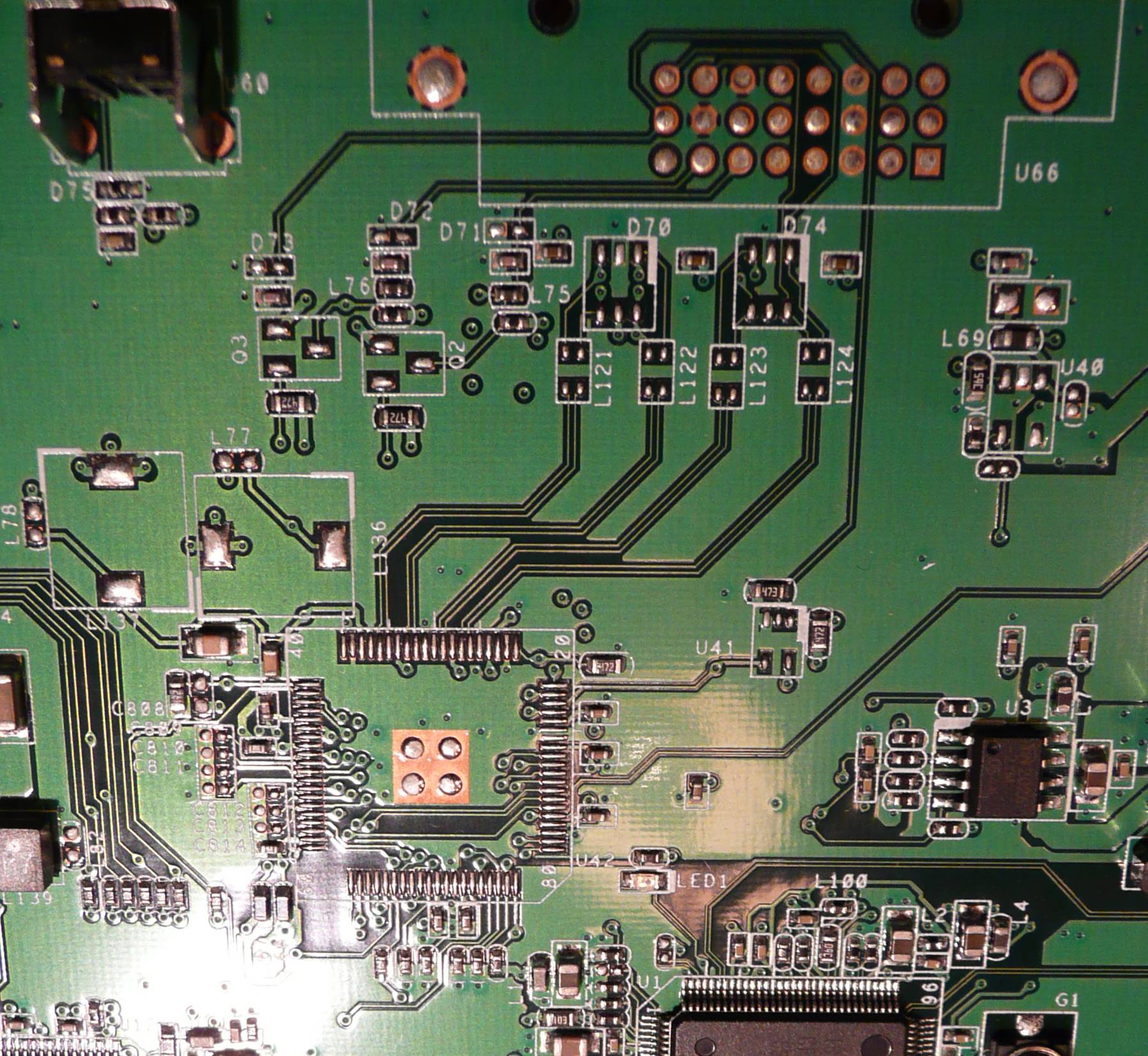

Gast #2436403
Hallo Leute,
ich verfolge Eure Aktiviteäten in diesem Forum schon seit einigen Tagen
und würde gerne wissen, ob jemand von Euch mit dem DVI Interface schon
erfolgreich war.
Hat jemand bereits einen TDA9983/4 eingelötet und die fehlenden
Komponenten ergänzt?
Falls ja würde mich interesieren welche Teile eingesetzt wurden
(L,C,R,D,T).
Siehe Bild.
Falls es noch keiner versucht hat, werde ich den TDA9984 einlöten und
versuchen ob ich ein Referenz-Design zum TDA9984 im Web finde, in der
Hoffnung die restlichen fehlenden Teile zu identifizieren.
Markus

#2436842
Markus W. schrieb:
> Hallo Leute,
> erfolgreich war.
> (L,C,R,D,T).
> Siehe Bild.
> Gruß
> Markus
Hallo Markus,
ja es sind einige gerade daran die Schnittstelle in Betrieb zu nehmen.
Beitrag "TDA9984B/ externe Beschaltung"
Und wenn die Post nicht einen Brief an mich auf den ersten Versuch
zugestellt hätte. Hätte ich mich am Wochenende damit befassen können...
Smarti

#2437174
@tuxx
sobald es brauchbare Ergebnisse gibt, werde ich das Wiki ergänzen.
Momentan warte ich auf den TDA9984.
Eine Frage, wie sieht die Unterstützung von I2C im momentanen Linux
kernel aus? Für eine sinnvolle Verwendung des TDA muss dieser per I2C
initialisiert werden... wenn das direkt aus dem OS passieren kann wäre
das super.
Generell, wenn jemand zum TDA ein umfangreiches Datenblatt hat. Bitte
zur Verfügungstellen. Gerne auch als PM, da bei NXP als Confidential
gekenzeichnet :(
 http://www.nxp.com/products/interface_and_connectivity/hdmi/hdmi_transmitters/TDA9984BHW.html
Kennt jemand eine Set-Top Box, DVD-Player etc. in dem der TDA verbaut
ist?
Gruß,
Smarti

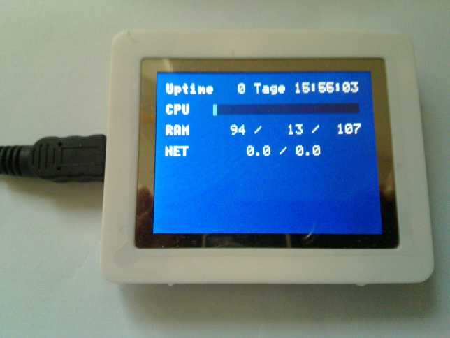

im Anhang für das Board mit Debian Lenny das lcd4linux nur mit dpf
treibern.
Hier der Link für das Display:
http://geekparadise.de/2011/04/digitaler-bilderrahmen-von-pearl-als-statusdisplay-fur-dockstar/
Eine gute Beispielconfig findet sich hier (Beitrag von Merthos am
28.1.2012):
http://www.synology-forum.de/archive/index.html/t-25673.html?s=e57102941898fce7b5e644037e9f2886
Viel Spass damit. T.

Hi Leute,
ich hab mich heute mit jtag an die kiste rangewagt.
Ich versuche mit einem FT2232 mit usbjtag an die firmware ranzukommen.
Dabei hab ich ein paar Anfangsschwierigkeiten:
tuxx@dev10:~$ cat openocd.cfg
#define our ports
telnet_port 4444
gdb_port 3333
#interface
interface ft2232
ft2232_vid_pid 0x0403 0x6010
ft2232_layout "usbjtag"
reset_config trst_and_srst
#ft2232_device_desc "DLP2232M A"
#ft2232_latency 2
# 6/(1+n) Mhz TCLK
jtag_khz 6000
tuxx@dev10:~$ sudo openocd
Open On-Chip Debugger 0.4.0 (2010-10-08-15:44)
Licensed under GNU GPL v2
For bug reports, read
        http://openocd.berlios.de/doc/doxygen/bugs.html
trst_and_srst separate srst_gates_jtag trst_push_pull srst_open_drain
22
Info : clock speed 6000 kHz
23
Warn : There are no enabled taps.  AUTO PROBING MIGHT NOT WORK!!
24
Warn : AUTO auto0.tap - use "jtag newtap auto0 tap -expected-id 0x00000000 ..."
25
Warn : AUTO auto1.tap - use "jtag newtap auto1 tap -expected-id 0x00000000 ..."
26
Warn : AUTO auto0.tap - use "... -irlen 5"
27
Warn : AUTO auto1.tap - use "... -irlen 5"
28
Warn : gdb services need one or more targets defined
29
Info : accepting 'telnet' connection from 0
30
Runtime error, file "command.c", line 650:
31
    invalid command name "scan_chains"
32
   TapName             Enabled  IdCode     Expected   IrLen IrCap IrMask
33
34
 0 auto0.tap              Y     0x00000000 0x00000000     5 0x01  0x03
35
 1 auto1.tap              Y     0x00000000 0x00000000     5 0x01  0x03
36
37
38
> scan_chain
39
40
41
42
43
Wäre nett wenn jemand der jtag am laufen hat mir kurz beschreiben könnte
was ich da falsch mache... IdCode 0x0000000 hört sich irgendwie falsch
an ;)
Gruß,
tuxx42
